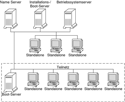

La Figura 4-1 illustra i server generalmente utilizzati per le installazioni in rete. Si noti che la rete dell'esempio non include un server DHCP.
Figura 4-1 Server usati per le installazioni in rete
