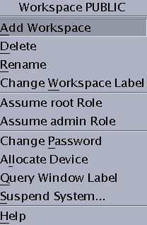

"Trusted Path"(可信路径)菜单包含影响安全性的菜单项,如下图所示。
图 4-6 "Trusted Path"(可信路径)菜单 – 基本
image:屏幕显示了基本的
例如,您可以使用此菜单更改口令或分配设备。有关详细信息,请参见执行可信操作。
在 Trusted CDE 中,"Trusted Path"(可信路径)菜单还有另一个版本。工作区 Name 版本包含更多工作区选项。您的菜单中显示的选项取决于管理员对您帐户的配置。
图 4-7 "Trusted Path"(可信路径)菜单-工作区 Name 版本
