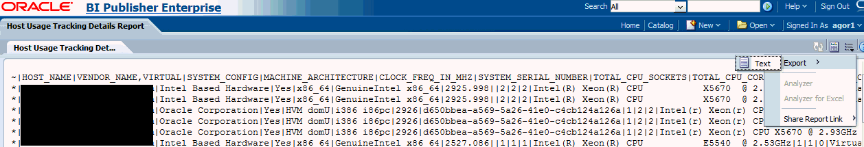

  • データベース使用状況トラッキング・レポートは、エクスポート可能な形式(csv)で前述の使用状況データを提供します。エクスポートしたデータをOracle License Management Servicesに送信して、ライセンス要件を確認するためにさらなる分析を行うことができます。License Management Services (http://www.oracle.com/us/corporate/license-management-services/index.html)にアクセスして、契約を開始してください。
    このレポートはスケジュール実行のみが可能で、オンラインでは実行できません。レポートがスケジュール実行されるたびに、各データベース・インスタンスに対して1つのファイルが生成されます。出力ファイルの形式は、カンマ区切り値(CSV)です。

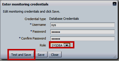

28.2.1 データベース使用状況トラッキング資格証明の設定

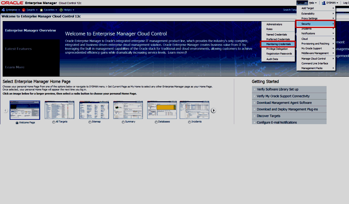

  1. Enterprise Managerにログインします。「設定」メニューから、「セキュリティ」、「監視資格証明」の順に選択します。
  2. リストから必要なデータベース・ターゲットを選択し、「監視資格証明の管理」をクリックします。ターゲットの「資格証明」ページが表示されます。
  3. リストからターゲット名を選択し、「資格証明の設定」をクリックします。「監視資格証明の入力」ダイアログが表示されます。
  4. 必要な監視資格証明を入力し、「保存」をクリックします。

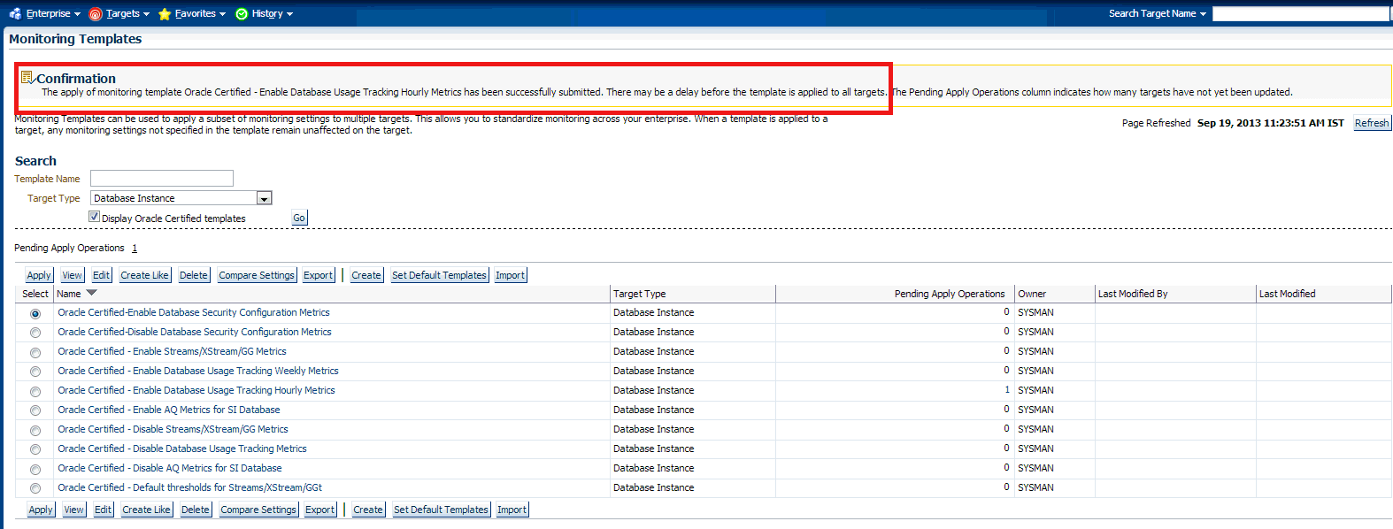

週次メトリック収集の有効化:

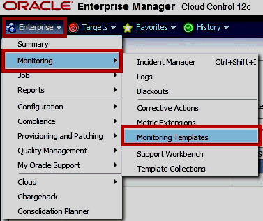

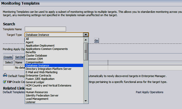

  1. 「エンタープライズ」メニューから、「監視」、「監視テンプレート」の順に選択します。
    「監視テンプレート」メニューの選択

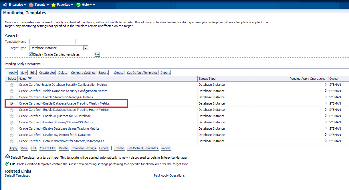

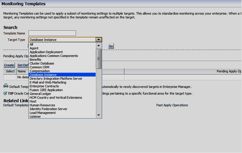

  2. ターゲット・タイプとして「データベース・インスタンス」を選択し、「オラクル社認定のテンプレートを表示」を選択して、「実行」をクリックします。
    「監視テンプレート」の「データベース・インスタンス」

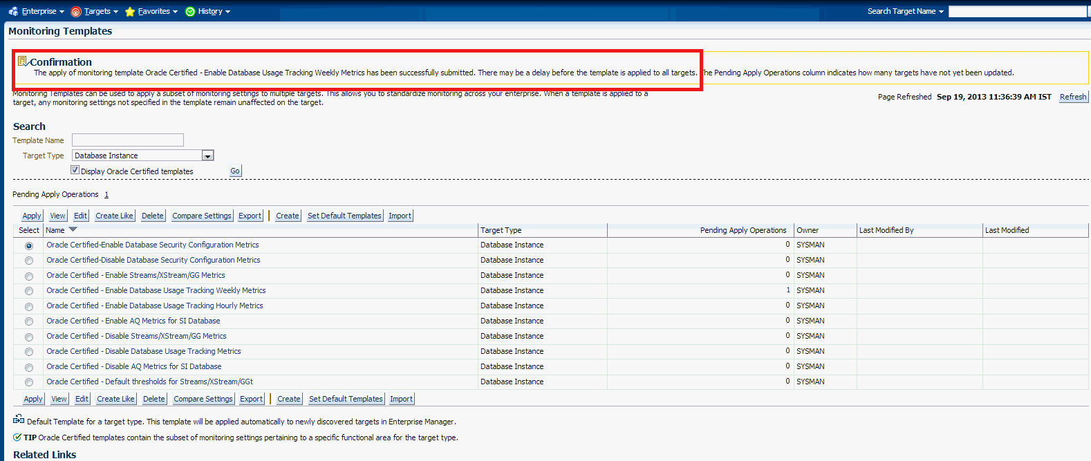

  3. 「オラクル社認定 - 週次データベース使用状況トラッキング・メトリックの有効化」を選択し、「適用」をクリックします。

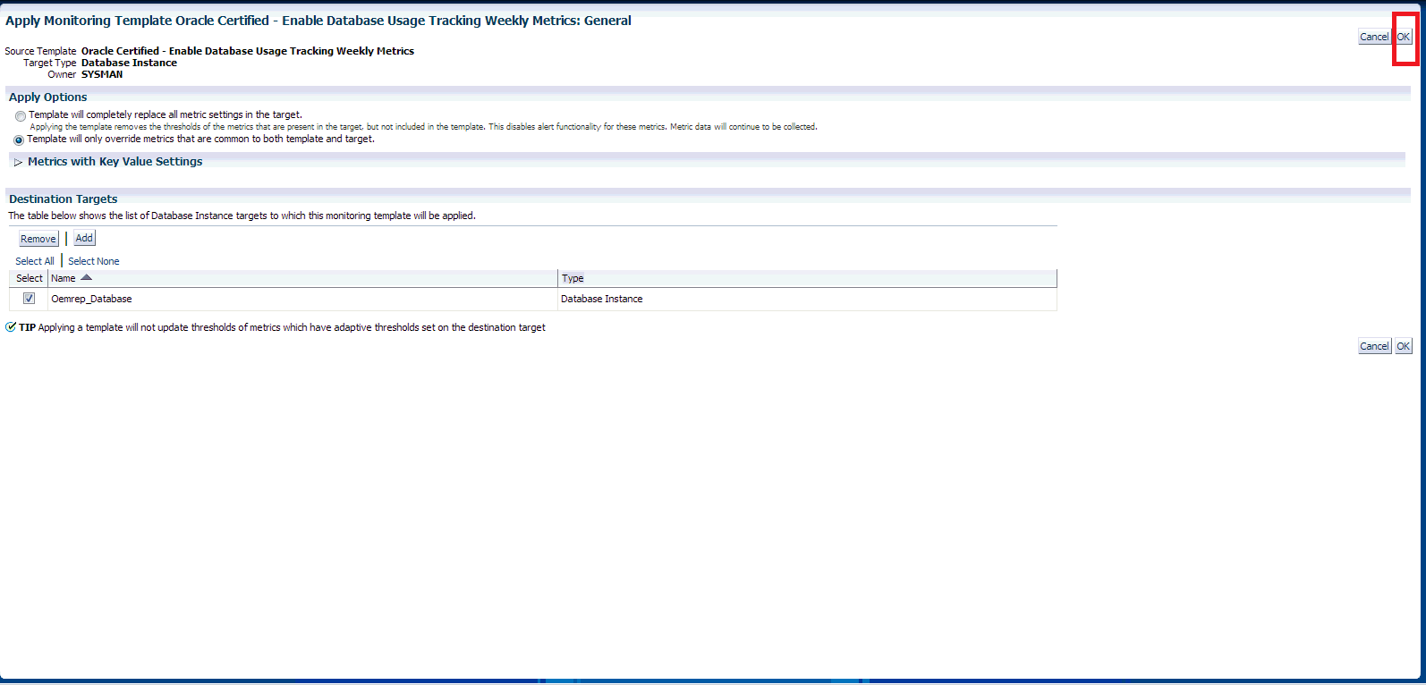

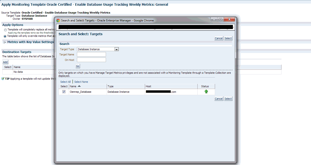

  4. 新しいページで、「追加」をクリックします。チェック・ボックスを使用して該当するターゲットを選択し、「選択」をクリックします。
    ターゲットとしてデータベース・インスタンスを選択
  5. 「OK」をクリックして、変更をファイナライズします。
    「適用」画面
  6. 確認メッセージと、更新されていないターゲットの数を示す「保留中の適用操作」列を検証します。保留中の適用操作がないこと(「0」の表示)を確認します。
    メッセージの確認

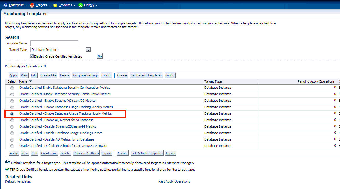

毎時メトリック収集の有効化:
    「監視テンプレート」の選択
  2. ターゲット・タイプとして「データベース・インスタンス」を選択し、「オラクル社認定のテンプレートを表示」を選択して、「ジャンプ」をクリックします。
    ターゲット・タイプとして「データベース・インスタンス」の選択

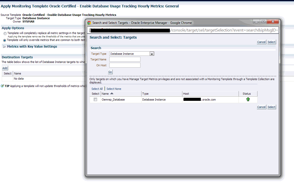

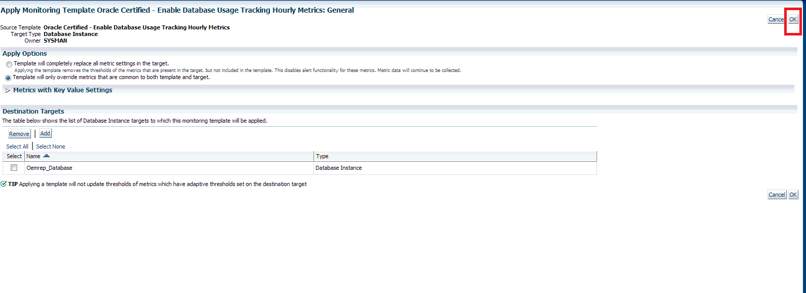

  3. 「オラクル社認定 - 毎時データベース使用状況トラッキング・メトリックの有効化」を選択し、「適用」をクリックします。
    オラクル社認定テンプレートの選択
  4. 「追加」をクリックして、該当するターゲットを選択します。
    ホストの選択
    変更のファイナライズ
  6. ページ上部に確認メッセージが表示されます。
    確認メッセージ

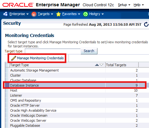

    「監視資格証明」メニュー
  2. 「データベース・インスタンス」ターゲット・タイプを選択し、「監視資格証明の管理」をクリックします。
    「監視資格証明の管理」

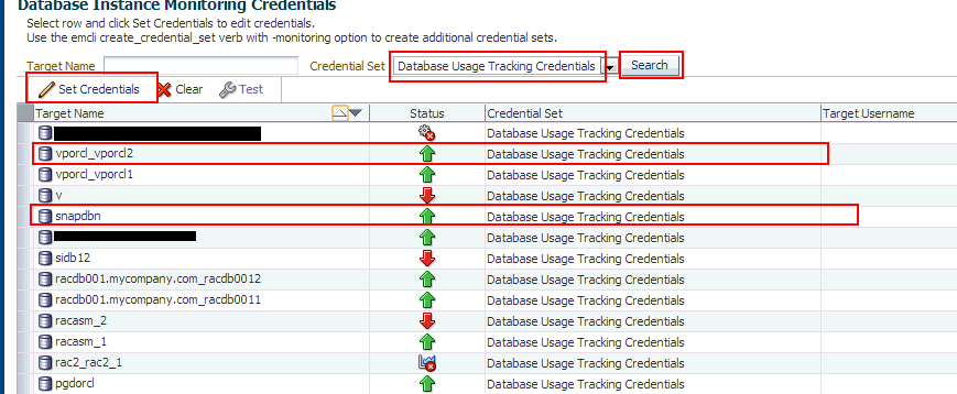

  3. 「資格証明セット」で「データベース使用状況トラッキングの資格証明」エントリを選択し、「検索」をクリックします。
    データベース監視資格証明の設定
    該当するターゲットの行をクリックし、次に「資格証明の設定」をクリックします。
    重要:
    この操作を、すべてのデータベース・インスタンスに対して実行する必要があります。
  4. SYSDBA権限を持つデータベース・ユーザーのユーザー名とパスワードを入力します。
    監視資格証明

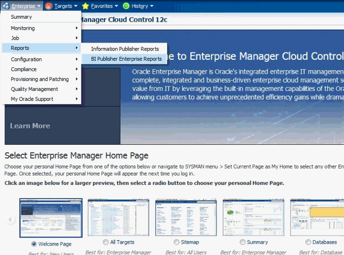

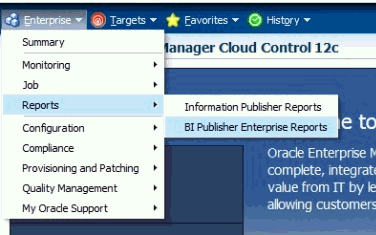

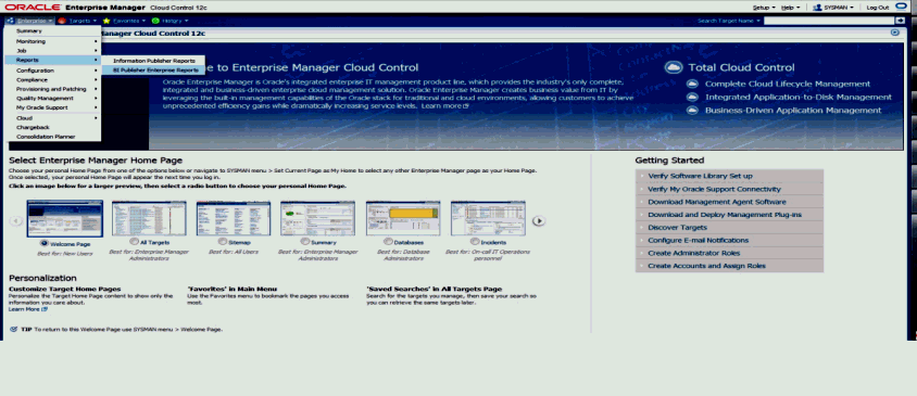

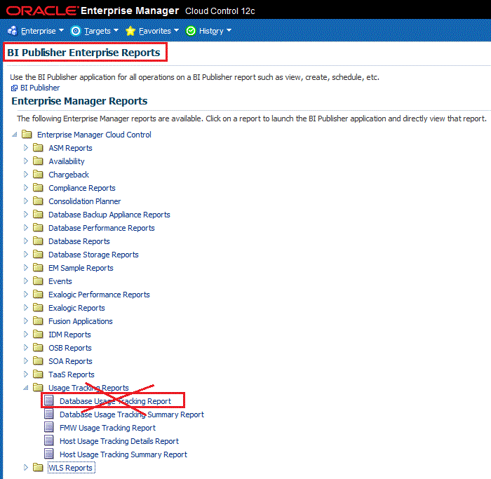

  1. 「エンタープライズ」メニューから「レポート」を選択し、次に「BI Publisher Enterpriseレポート」を選択します。
    BI Publisherの選択

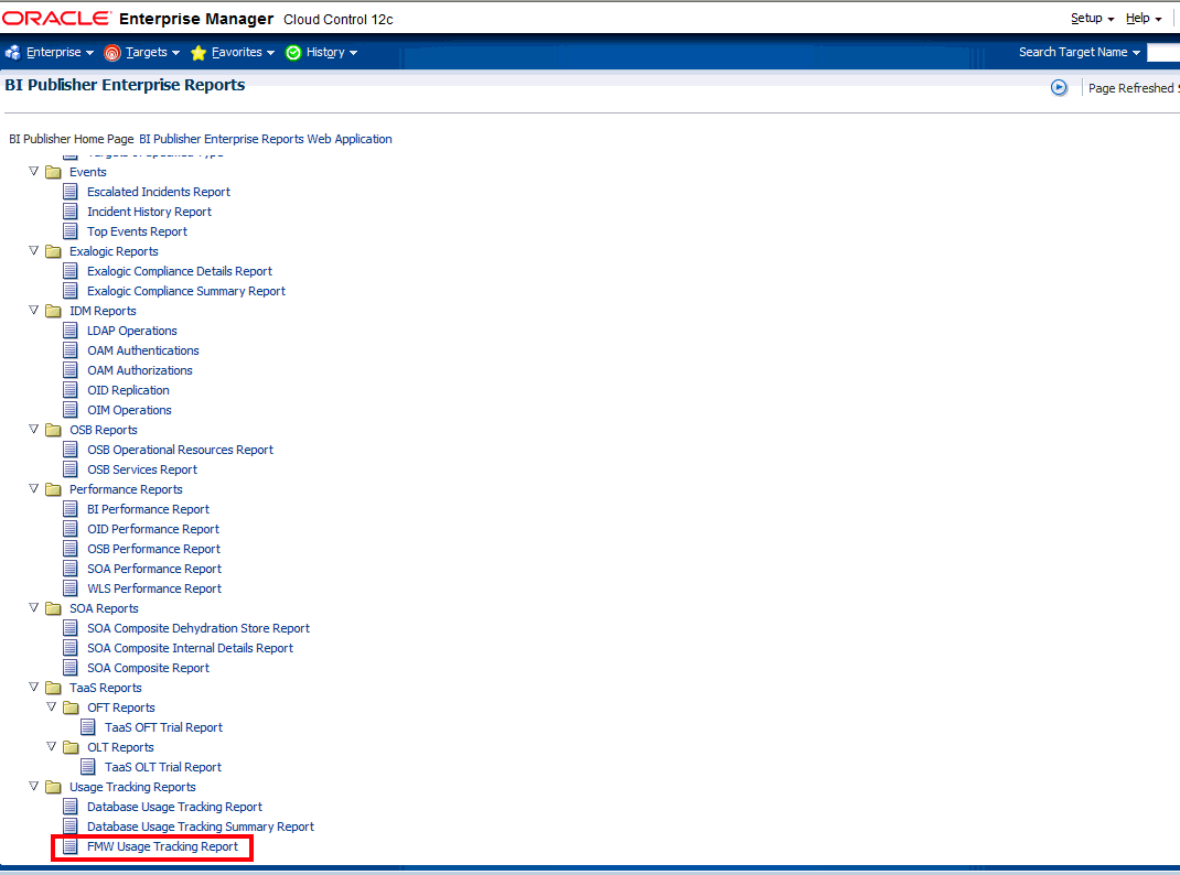

  2. 「BI Publisher EnterpriseレポートWebアプリケーション」をクリックして、Oracle BI Publisher URLにナビゲートします。Enterprise Managerにログインしたときに使用したのと同じ資格証明を使用して、BI Publisherにログインします。
    重要:
    ページの下部に表示される「データベース使用状況トラッキング・レポート」をクリックしないでください。この「使用状況トラッキング・レポート」のオンライン実行は、無効になっています。

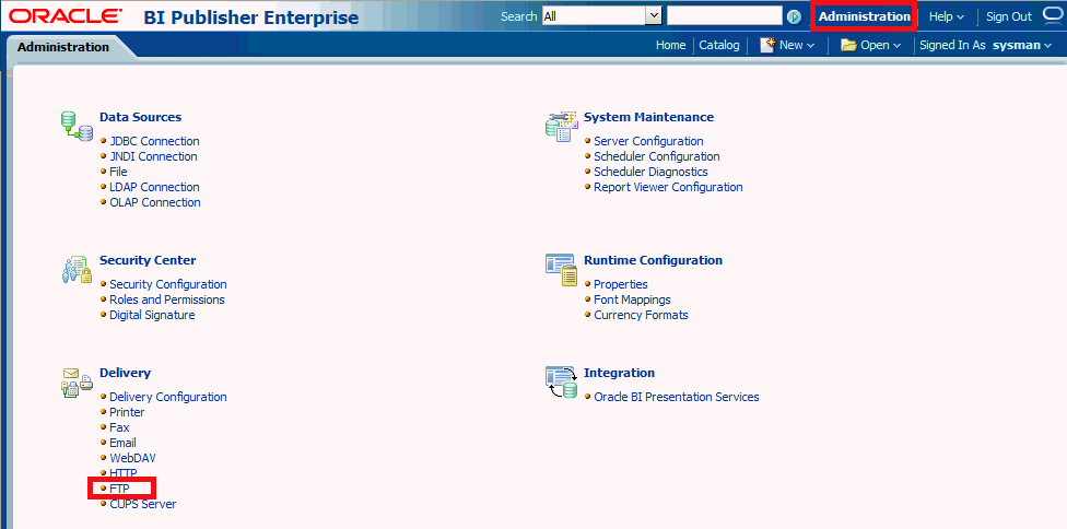

  3. 配信先を設定します。

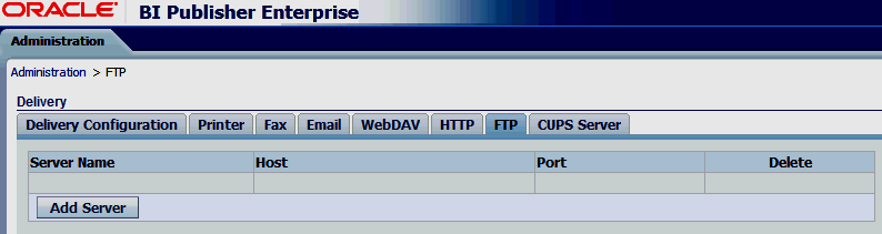

    ページの右上隅の「管理」タブをクリックします。その後、次に示すとおり、「配信」の下の「FTP」を選択します。
    配信方法として「FTP」の選択

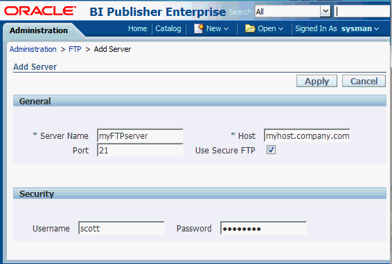

  4. FTPサーバーを追加します。
    「サーバーの追加」をクリックします。
    「サーバーの追加」のクリック
    FTPサーバーの次のフィールドに入力します。
    サーバー名: myFTPserverなど任意の名前
    ホスト: myhost.company.comなど
    ポート: 22など
    「セキュアFTPの使用」チェック・ボックスを選択してセキュアFTP (SFTP)を有効にします。
    ホストへの接続に必要なユーザー名およびパスワードを入力します。
    ユーザー名およびパスワードの入力

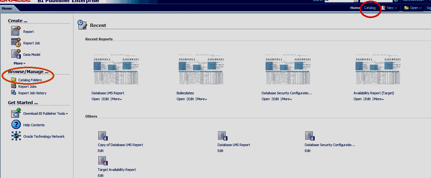

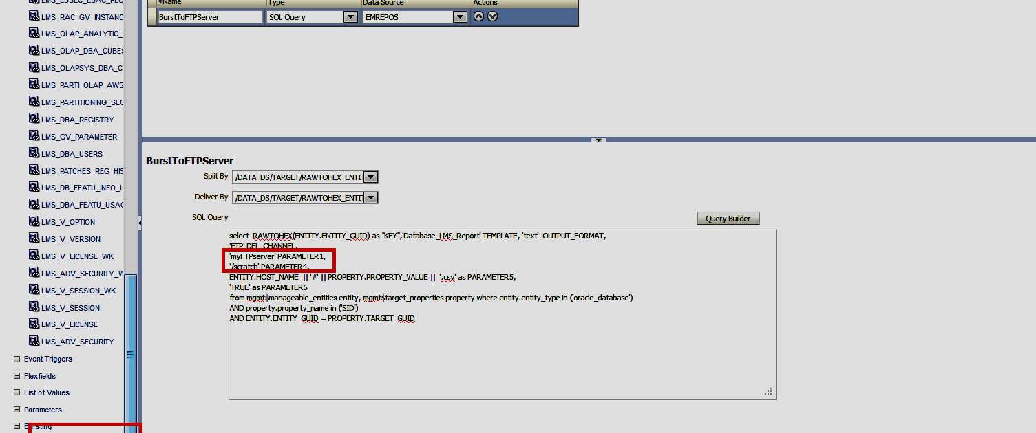

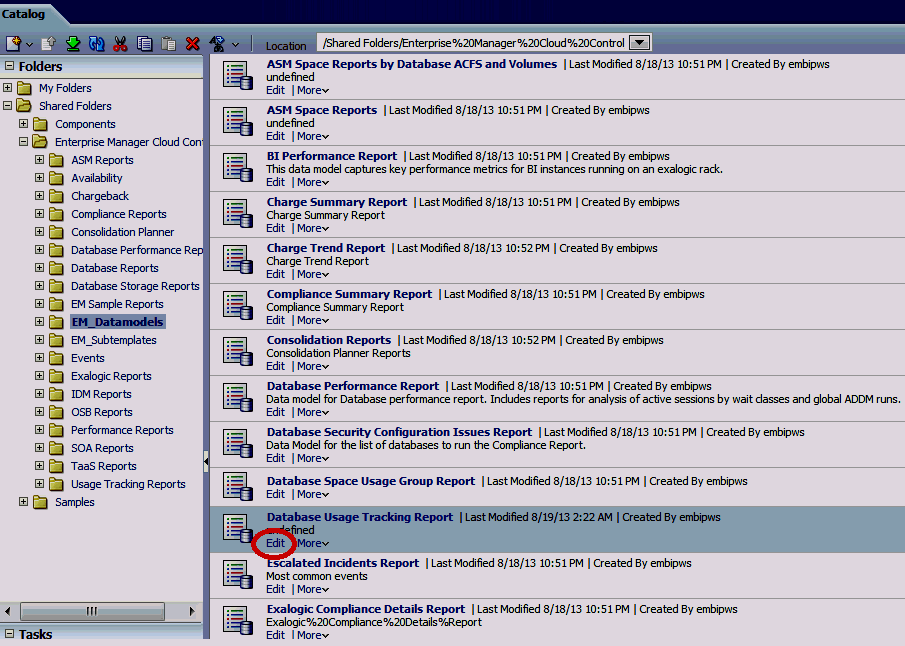

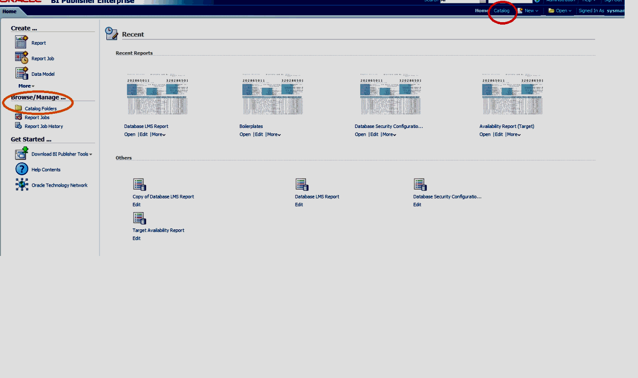

  5. 前述の手順4で構成したFTPサーバーとともにデータ・モデルを構成します。

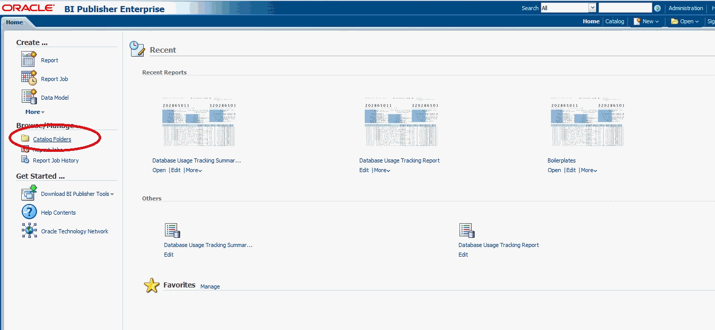

    次の図に示すとおり、「カタログ・フォルダ」または代替方法として「カタログ」メニューをクリックします。
    「カタログ・フォルダ」の選択

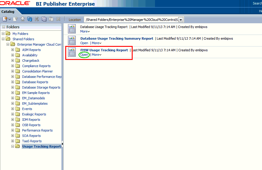

    「共有フォルダ」、「Enterprise Manager Cloud Control」および「EM_Datamodels」を順に選択します。
    「データベース使用状況トラッキング・レポート」にスクロールし、編集をクリックします。
    データベース使用状況トラッキング・レポートの編集
    左側のリストの下部で、「バースティング」および「BurstToFTPserver」を順にクリックします。
    「SQL問合せ」領域で、次に示すとおりに問合せを更新します。
    • PARAMETER1列の値として「myFTPserver」(手順4で構成した値)。
    • PARAMETER4列の値として出力ディレクトリ(ディスクのディレクトリの絶対パス)。
    問合せの更新

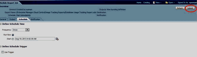

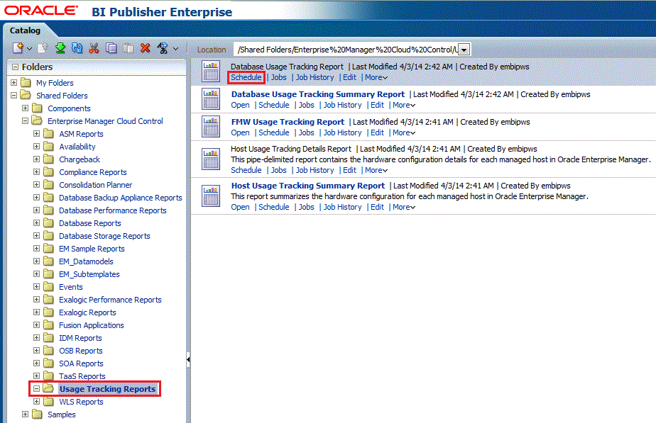

  1. 「カタログ」メニューから、「共有フォルダ」、「Enterprise Manager Cloud Control」、「トラッキング・レポート」、「データベース使用状況トラッキング・レポート」および「スケジュール」を順にクリックします。
    使用状況トラッキング・レポートのスケジュール
  2. 「スケジュール」タブで、頻度が「1回」に設定されており、「即時実行」が選択されていることを確認します。「発行」をクリックします。
    スケジュールの発行

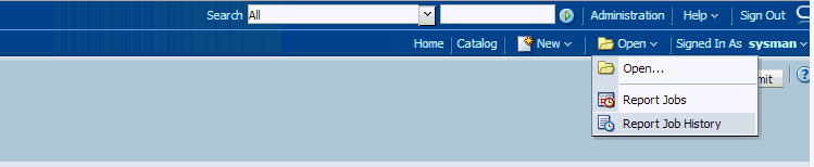

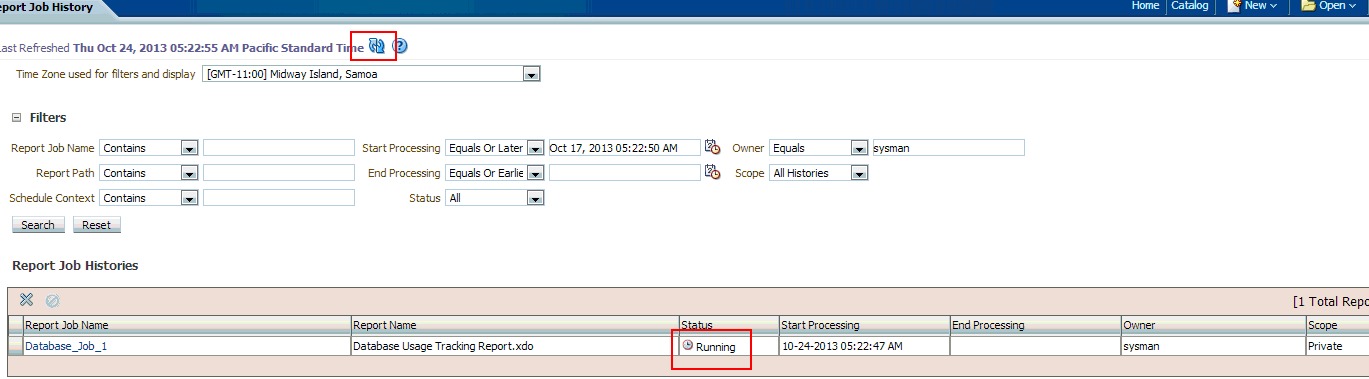

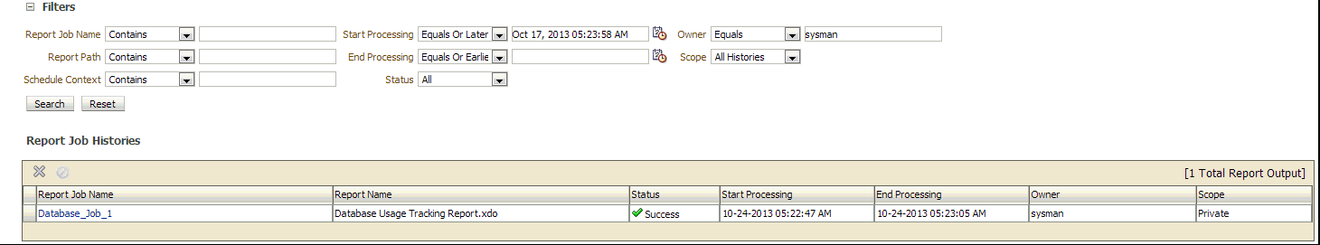

  3. ポップアップ・ウィンドウで、ジョブを後で一意に識別できるようなジョブ名を入力します。
    発行したジョブのステータスは、次に示すとおり、レポート・ジョブ履歴ページで監視できます。
    レポート・ジョブ履歴ページ
    メトリック収集のエラー(発生した場合)は、インスタンス用に生成された各レポートの下部に表示されます。
    スクリーン・ショット(job_running.png)でハイライト表示されている「リフレッシュ」ボタンを使用して、ジョブのステータスをリフレッシュします。
    実行中の使用状況レポート・ジョブ
    ジョブのステータスが「実行中」から「成功」に変化するまで待機します。
    ジョブの完了

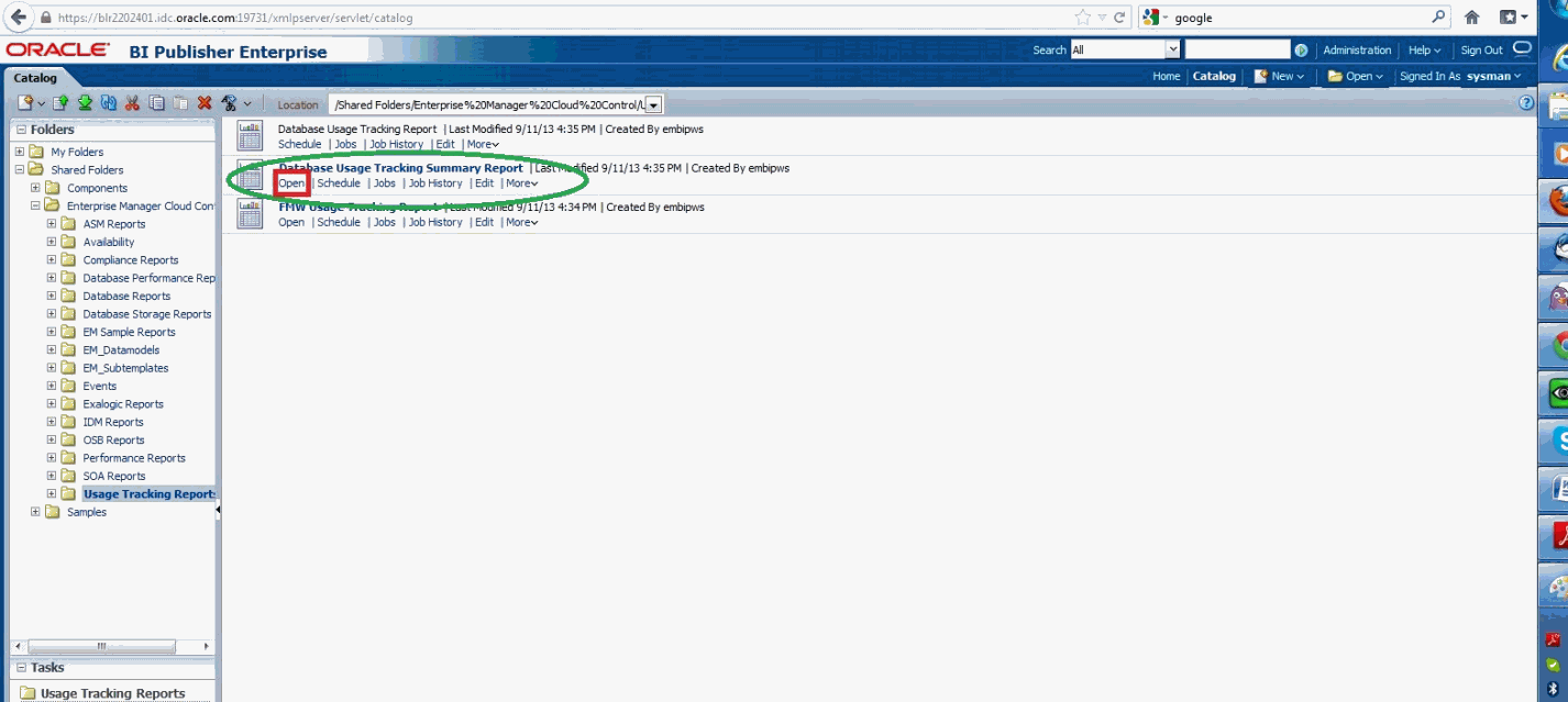

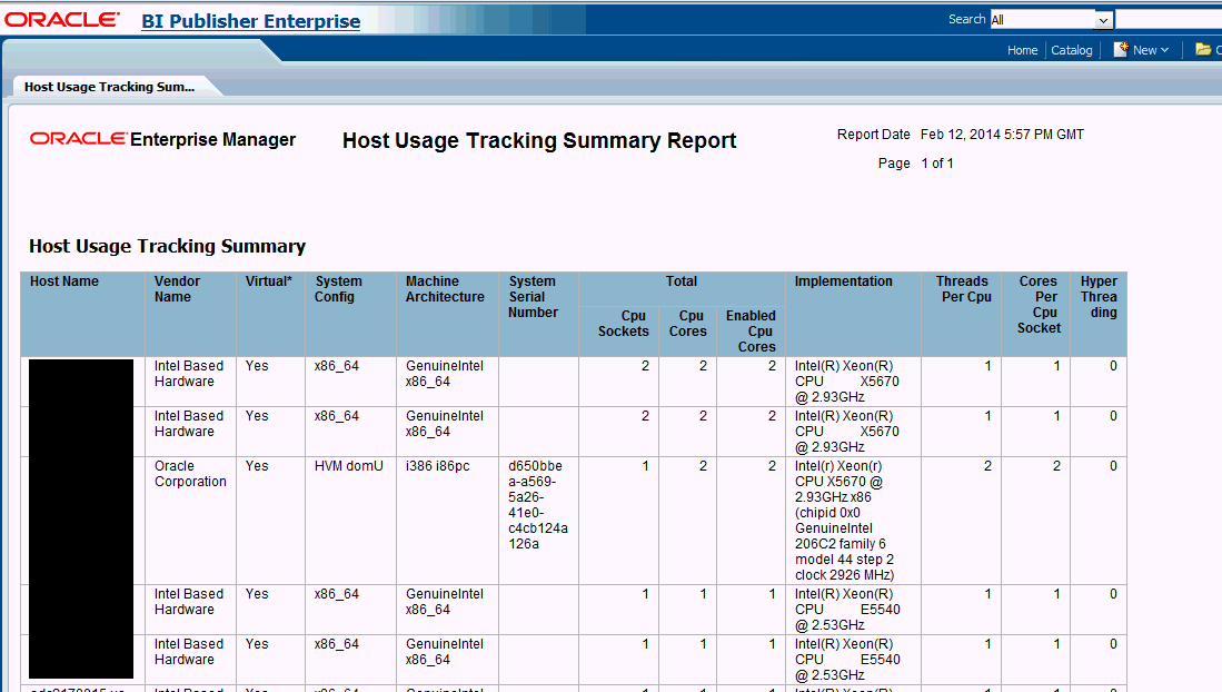

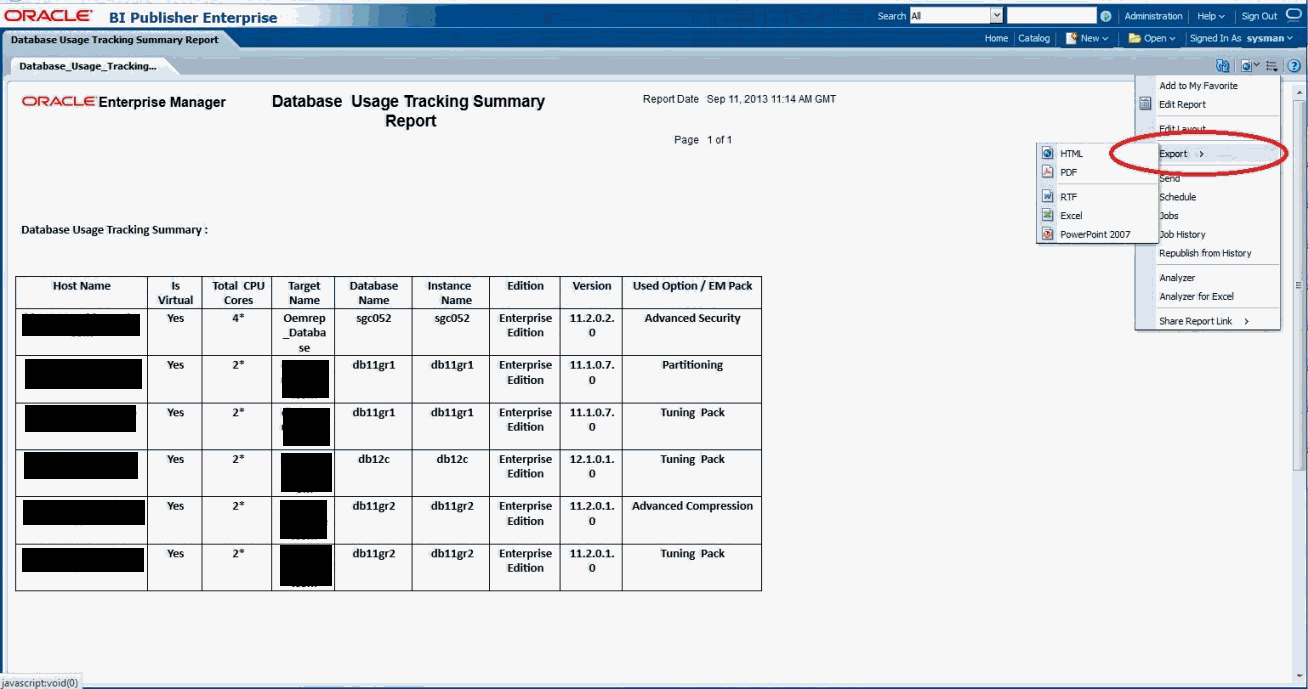

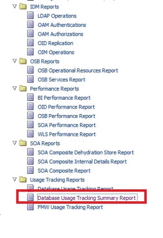

28.4 データベース使用状況トラッキング・サマリー・レポート
「データベース使用状況トラッキング・レポート」の手順1および手順2を実行します(実行していない場合)。
  1. データベース使用状況トラッキング資格証明を設定します。
  2. メトリック収集を有効にします。

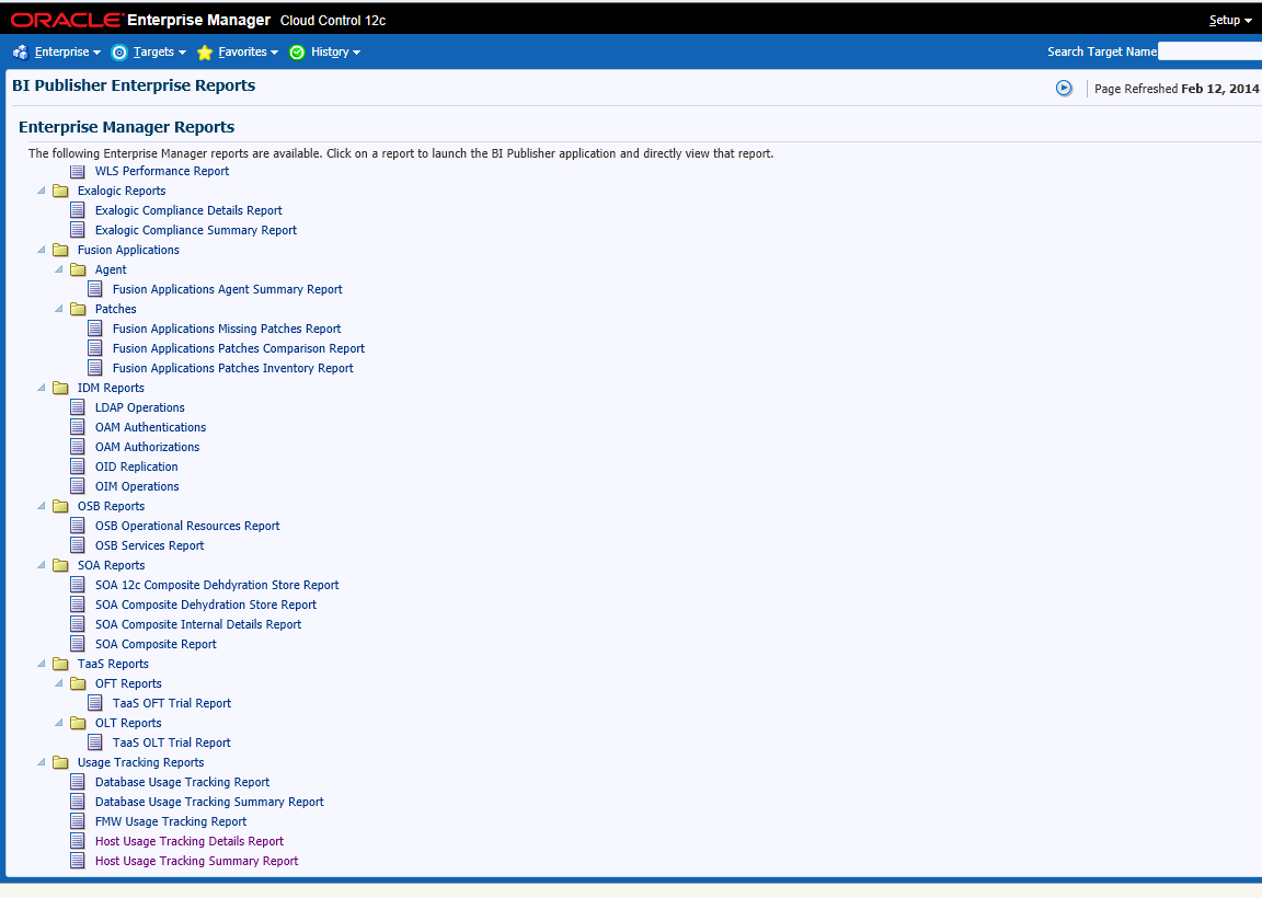

  3. Enterprise Managerにログインしたら、「Enterprise」メニューから、「レポート」および「BI Publisherレポート」を順にクリックします。
    BIPメニュー選択
  4. ツリーで「データベース使用状況トラッキング・サマリー・レポート」をクリックします。初めての場合は、BI Publisherへのログインが求められます。
    「データベース使用状況トラッキング・サマリー・レポート」を選択します。
  5. レポートは、BI Publisherにログインすることによっても表示できます。
    BI Publisherでのレポートの表示
    BI Publisherレポートの選択
    BI Publisherレポート

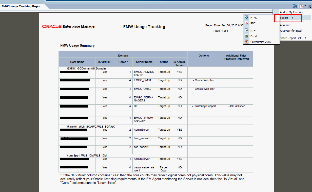

  1. Enterprise Managerにログインしたら、「Enterprise」メニューから、「レポート」および「BI Publisherレポート」を順にクリックします。
    BI Publisherへのログイン
  2. ツリーで「FMW使用状況トラッキング・レポート」をクリックします。初めての場合は、BI Publisherへのログインが求められます。
    「FMW使用状況トラッキング・レポート」の選択
  3. レポートは、BI Publisherにログインすることによっても表示できます。
    次の図のとおり、「カタログ・フォルダ」または「カタログ」メニューをクリックします。
    「カタログ・フォルダ」の選択
    レポートの選択
28.6 ホスト使用状況トラッキング・レポート
ホストの使用状況トラッキング・レポートには、ホストのプロセッサ情報の概要が表示されます。これは情報のためのみに使用され、ライセンスの権利または要件は示されません。次に示すLicense Management Servicesで
ライセンス要件について確認してください。http://www.oracle.com/us/corporate/license-management-services/index.html
「ホスト使用状況トラッキング・サマリー・レポート」および「ホスト使用状況トラッキング詳細レポート」という2つのレポートが追加されています。
  • 「ホスト使用状況トラッキング・サマリー・レポート」は、ホスト・システムのプロセッサ情報の概要です。
    このレポートは、オンラインでの実行および表示が可能です。出力レポートは、PDF、RTFおよびExcelの形式でエクスポートできます。
  • 「ホスト使用状況トラッキング詳細レポート」は、エクスポート可能な形式で前述の使用状況データを提供します。エクスポートしたデータをOracle License Management Servicesに送信して、ライセンス要件を確認するためにさらなる分析を行うことができます。License Management Services (http://www.oracle.com/us/corporate/license-management-services/index.html)にアクセスして、契約を開始してください。
    管理対象の各ホストのプロセッサ情報による単一のファイルが作成されます。出力ファイルの形式は、パイプで区切られたファイルに限定されています。
28.6.1 ホスト使用状況トラッキング・サマリー・レポート
    ホスト使用状況のレポート・メニューの選択項目
  2. ツリー・リストで、「ホスト使用状況トラッキング・サマリー・レポート」をクリックします。初回ログインの場合は、BI Publisherにログインするようにプロンプトが表示されます。
    BI Publisherへのログイン
    Bi Publisherの起動ページ

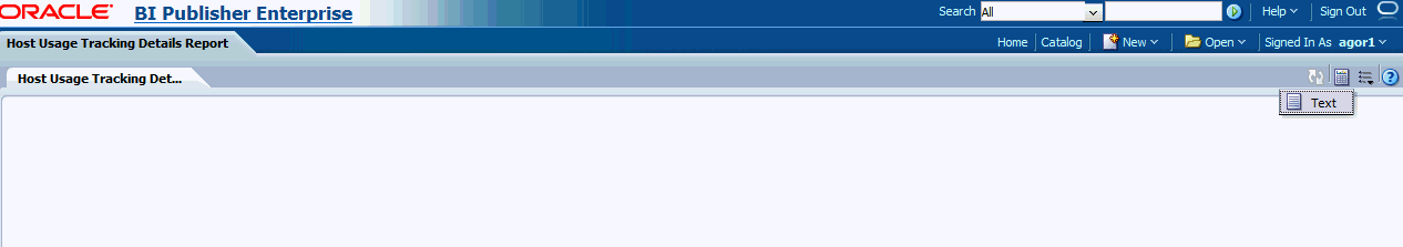

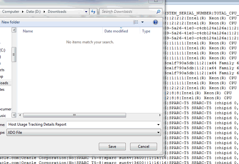

  3. 右上隅の「表示」アイコンをクリックし、「テキスト」をクリックします。
    「テキスト」をクリックします
  4. 右上隅の「アクション」アイコンをクリックし、「エクスポート」を選択して「テキスト」をクリックします。テキストのエクスポート
  5. 「保存」を選択します。
    保存
