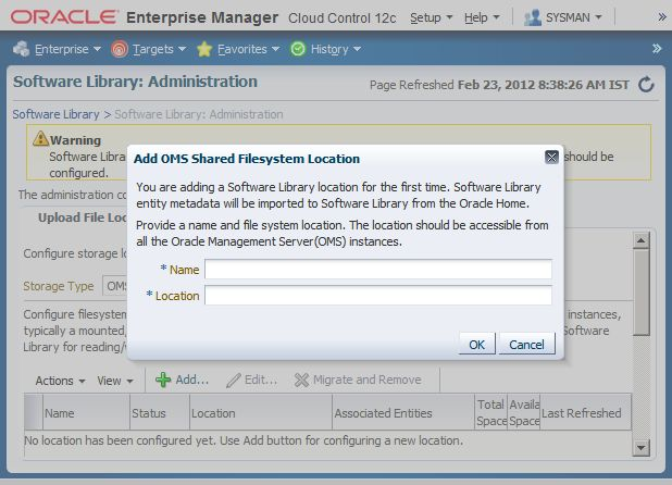

すでにソフトウェア・ライブラリが構成されているかどうかを確認する必要があります。構成されていない場合は、次の手順を実行します。
  1. 「エンタープライズ」メニューから、「プロビジョニングとパッチ適用」を選択し、「ソフトウェア・ライブラリ」をクリックします。
  2. 「アクション」リストで「管理」を選択し、何も構成されていない場合は「追加」を選択します。
  3. 「OMS共有ファイルシステム」の場所を選択します。
    図1-1 OMS共有ファイルシステムの場所の追加
    共有ファイルシステムの場所
    注意:
    これは、すべてのOMSインスタンスからアクセスできる共有ファイルシステム上の場所です。たとえば、NFSマウント位置を設定することもできます。また、すべてのOMSインスタンスがこの場所に対して読取り/書込みアクセス権を持つ必要があります。
    場所を追加すると、ソフトウェア・ライブラリを構成するジョブが実行されます。Enterprise Managerの必要なすべてのエンティティ(プロビジョニング、パッチ適用、クラウド管理など)がこの場所に生成されます。

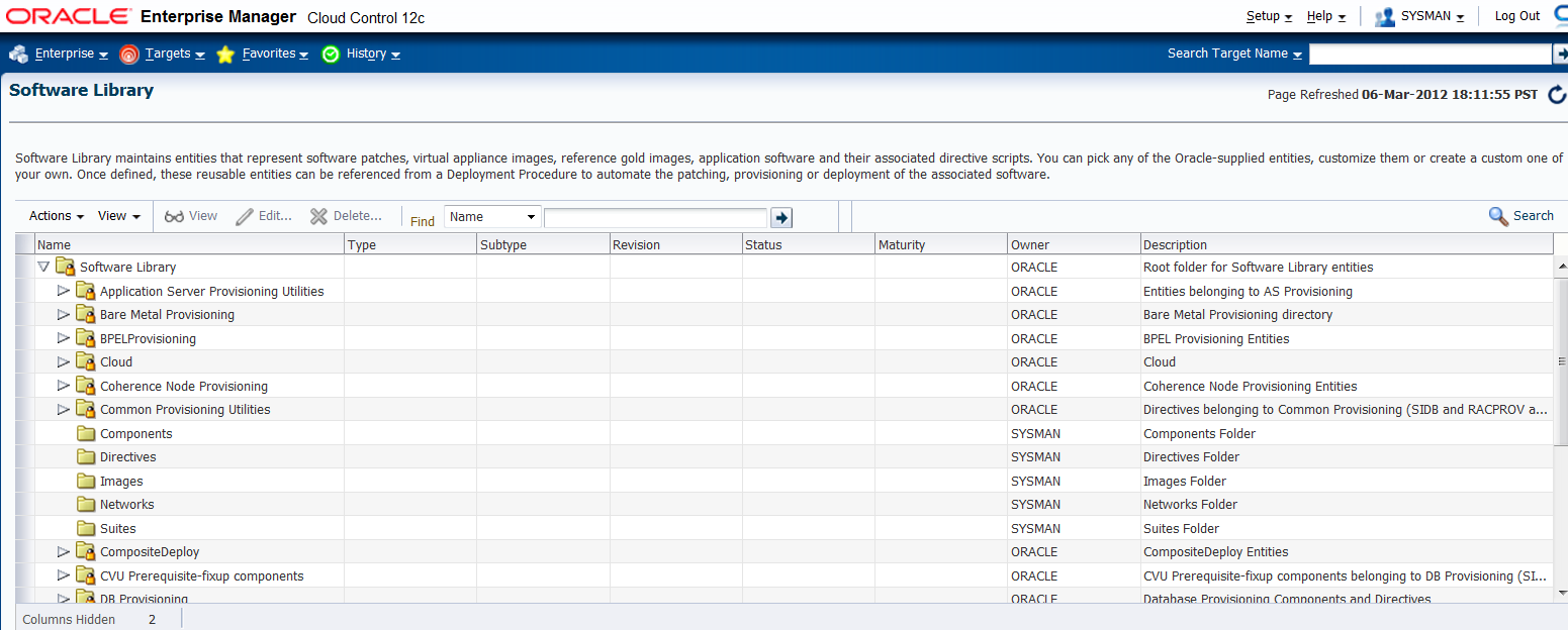

  4. 「Enterprise Manager」メニューから「プロビジョニングとパッチ適用」を選択し、「ソフトウェア・ライブラリ」をクリックしてソフトウェア・ライブラリを表示します。
    図1-2 ソフトウェア・ライブラリ
    ソフトウェア・ライブラリ

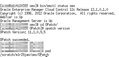

OMS Oracleホームに正しいOPatchバージョンがあることを確認します。BP1をインストールするために必要なOPatchバージョンは11.1.0.9.4以上です。
ORACLE_HOMEをOMSホームに設定し、次のコマンドを実行してOPatchバージョンを確認します。
$ opatch version
図1-3 OPatchバージョンの確認
opatchのステータス
OPatchバージョンが11.1.0.9.4未満の場合は、次の手順を実行します。

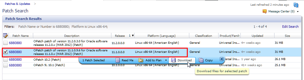

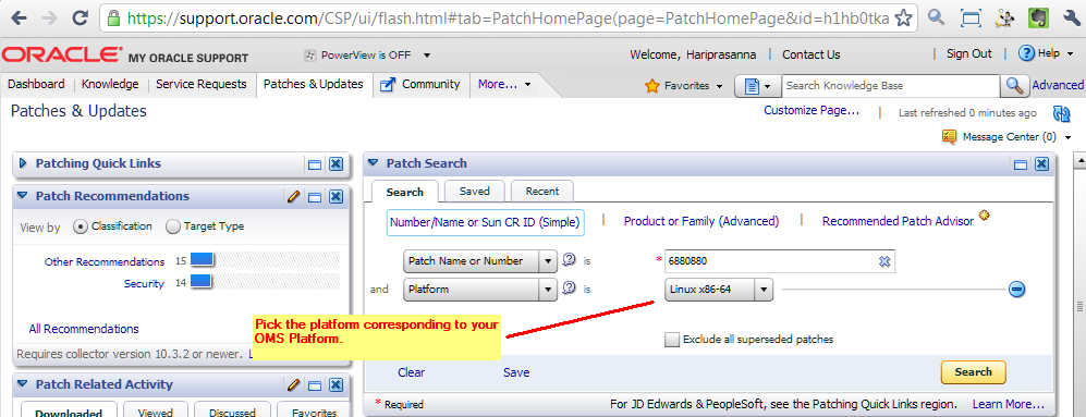

  1. My Oracle Support (https://support.oracle.com)からリリース11.1.0.xシリーズの最新のOPatchパッチ(6880880)をダウンロードします。
    パッチ番号は6880880です。使用するOMSプラットフォームに対応するプラットフォームを選択します。
    図1-4 正しいOPatchバージョン
    正しいopatch
  2. 「検索」をクリックします。
  3. Opatch 11.1.0.0.0バージョンを選択し、「ダウンロード」をクリックします。
    図1-5 「ダウンロード」をクリック
    正しいopatch
    注意:
    OPatch 11.2.0.xを選択しないでください。パッチ適用中にエラーが発生します。
