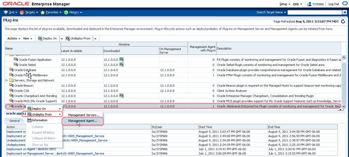

  2. アンデプロイ対象のプラグインを選択して、右クリックし、「アンデプロイ元」→「管理エージェント」を選択します。

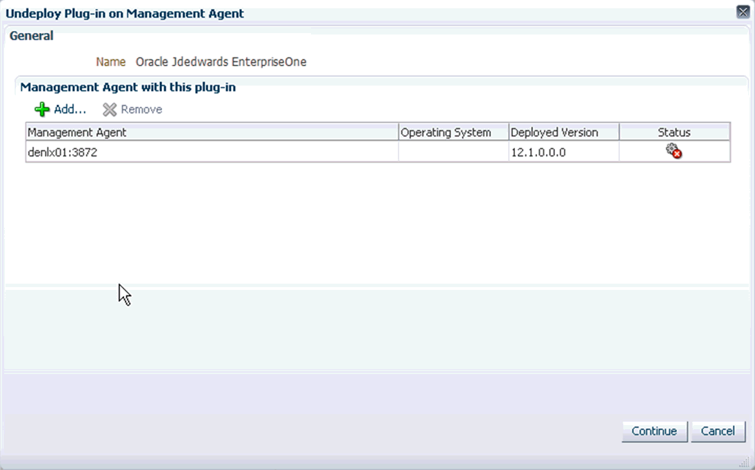

    図undeploy_agent_general.gifの説明
  3. 「管理エージェント上のプラグインをアンデプロイします」の「一般」で、「続行」ボタンをクリックして、自動検出された管理エージェントをアンデプロイします。

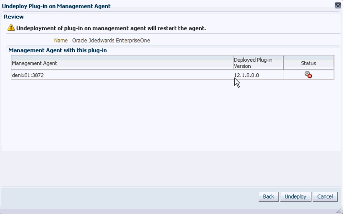

  4. 「管理エージェント上のプラグインをアンデプロイします」の「確認」で、管理サーバー上のプラグインのデプロイメントによって、エージェントが再起動されることを示す警告がパネルに表示されます。
  5. 「アンデプロイ」ボタンをクリックします。

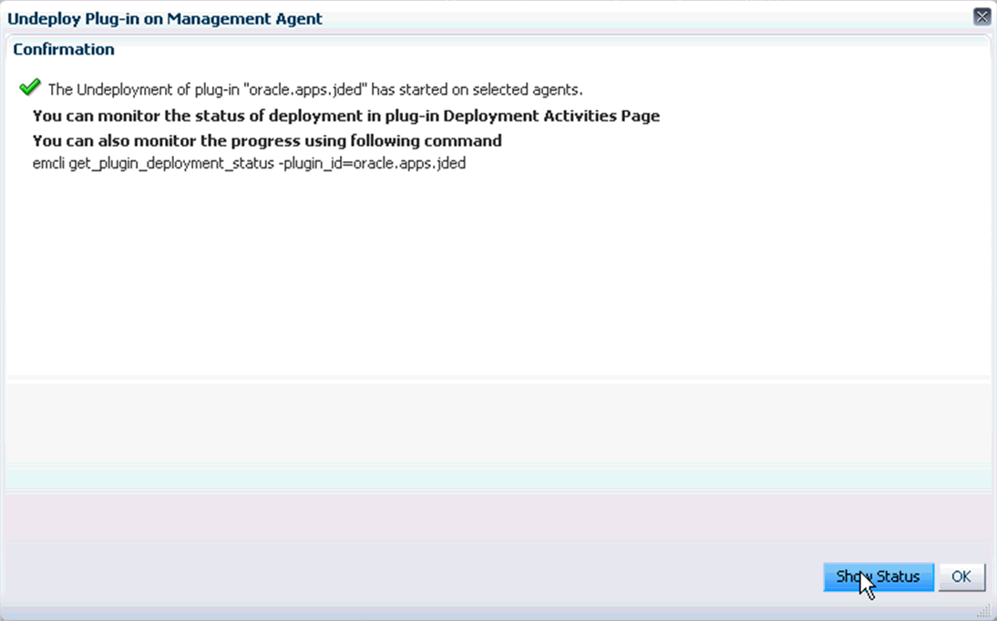

    図undeploy_agent_confirm.gifの説明
  6. 「管理エージェント上のプラグインをアンデプロイします」の「確認」で、「ステータスの表示」ボタンをクリックします。この「確認」画面には、選択したエージェント上でアンデプロイメントが開始されることが示されます。

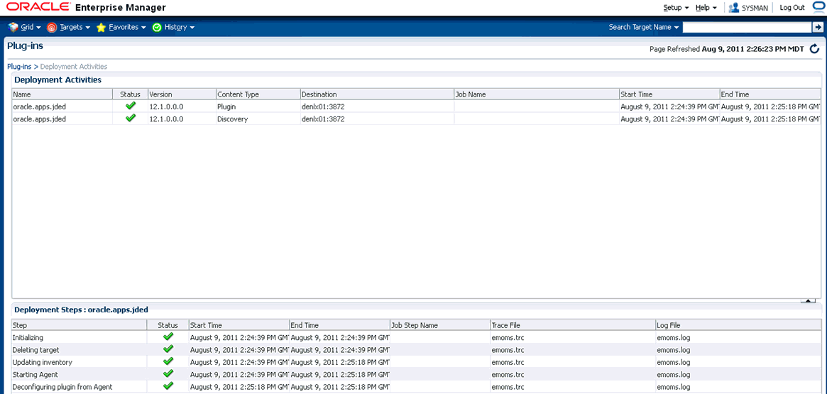

    図undeploy_agent_progress.gifの説明
  7. アンデプロイメントが完了すると、次のデプロイメント・ステップのステータスに緑色のチェック・マークが表示されます。
    エージェントからプラグインを構成解除中

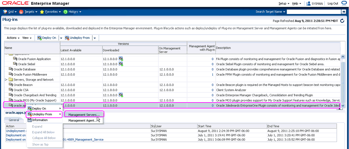

  1. Oracle EMCCで、「設定」→「拡張性」→「プラグイン」に移動します。
    この図については周囲のテキストで説明しています。
    図undeploy_servers.gifの説明
  2. アンデプロイ対象のプラグインを選択して、右クリックし、「アンデプロイ元」→「管理サーバー」を選択します。

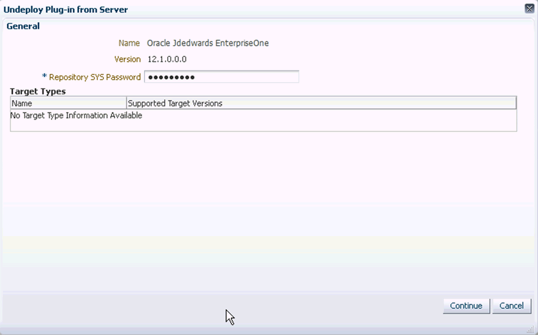

    図undeploy_servers_general.gifの説明
  3. 「サーバーからプラグインをアンデプロイ」の「一般」で、EMリポジトリのSYSユーザーのパスワードを入力します。
  4. 「続行」ボタンをクリックします。

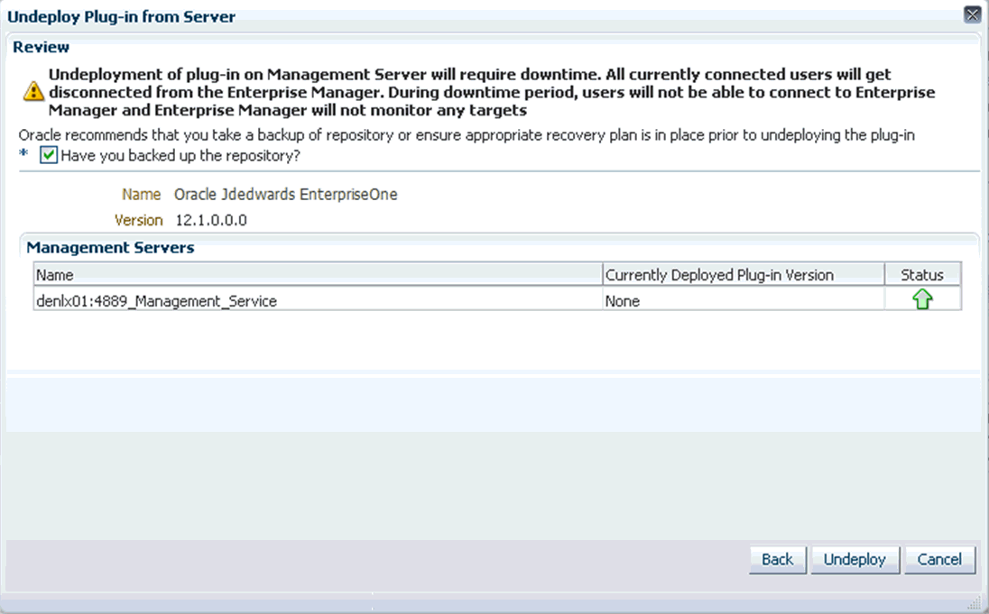

    図undeploy_servers_review.gifの説明
  5. 「サーバーからプラグインをアンデプロイ」の「確認」で、管理サーバー上のプラグインのデプロイメントにはダウンタイムが必要なことを示す警告がパネルに表示されます。現在接続中のすべてのユーザーはEnterprise Managerから切断されます。ダウンタイム期間中、ユーザーはEnterprise Managerに接続できなくなり、Enterprise Managerはどのターゲットも監視しません。
    リポジトリをバックアップするか、プラグインをアンデプロイする前に適切なリカバリ計画が整っていることを確認することをお薦めします。次の手順に進むには、次のチェック・ボックスをクリックする必要があります。
    リポジトリをバックアップしましたか。
  6. 「アンデプロイ」ボタンをクリックします。

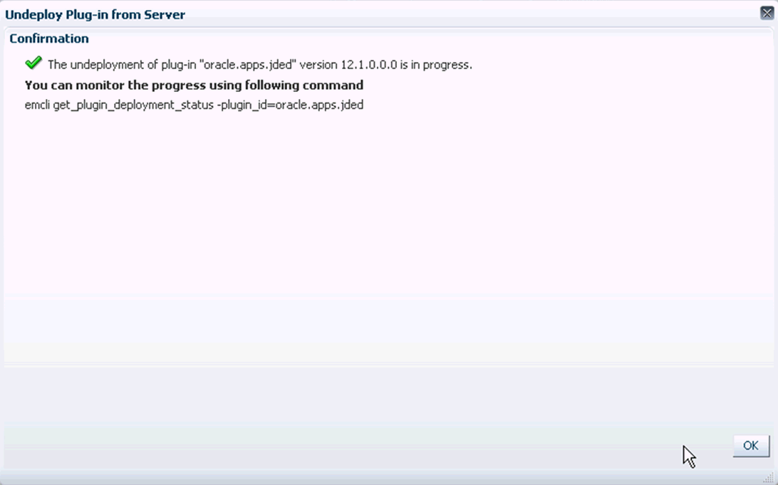

  7. 「サーバーからプラグインをアンデプロイ」の「確認」で、アンデプロイメントが進行中であることを確認し、「OK」ボタンをクリックします。

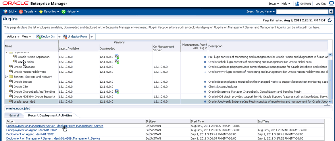

  8. 「プラグイン」の「最近のデプロイメント・アクティビティ」に、管理サーバーのアンデプロイメントが開始されたことが示されます。
    ただし、アンデプロイメント・プロセス中はOMSが停止しているため、デプロイメントの特定の時点の後は、EMユーザー・インタフェースを使用してステータスをチェックしたり、アンデプロイメントの完了およびOMSのバックアップを確認することはできません。
