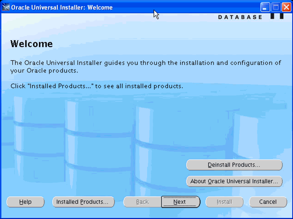

  2. 「Oracle Universal Installer: ようこそ」で、「製品の削除」ボタンをクリックします。

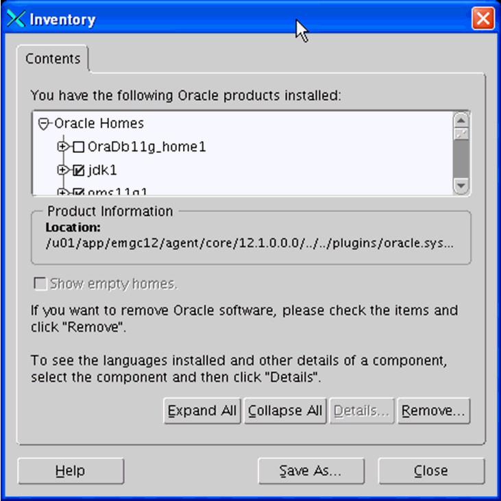

  3. 「インベントリ」で、「Oracleデータベースのホーム」のチェック・ボックスを除くすべてのチェック・ボックスを選択します。たとえば、次のチェック・ボックスは選択しないでください。
    OraDB11g_home1
  4. 「削除」ボタンをクリックします。

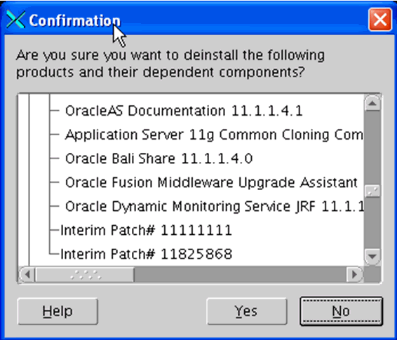

  5. 「確認」で、「はい」ボタンをクリックして、データベース・ホームを除くすべてのOracleコンポーネントを削除します(他のすべてのコンポーネントが最初に削除されるでは、データベース・ホームは削除できません)。

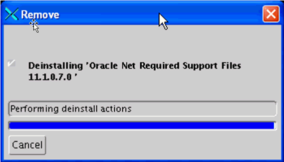

    図deinstall_db_remove.gifの説明
    「削除」ダイアログに、削除アクションの進行状況が表示されます。

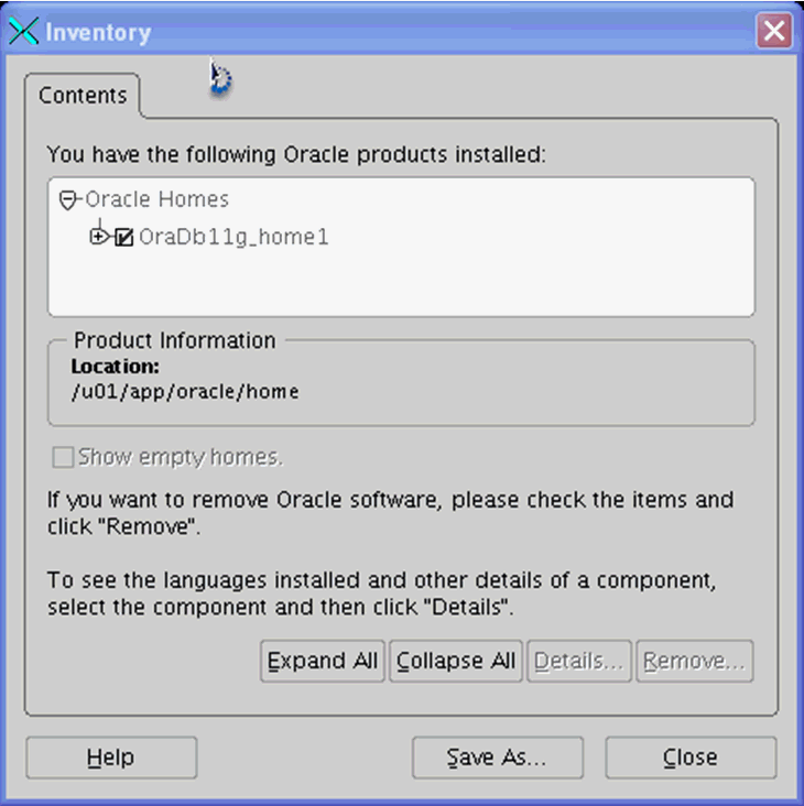

  6. 「インベントリ」で、残りのOracle製品がOracleデータベース・ホームのみであることを確認します。例:
    OraDB11g_home1
  7. 「インベントリ」で、Oracleデータベース・ホームのチェック・ボックスを選択して、「削除」ボタンをクリックします。

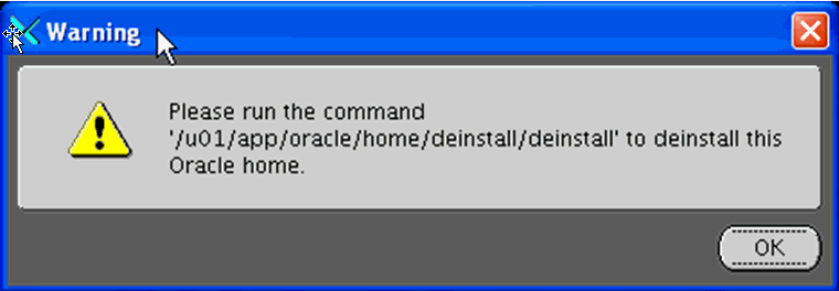

  8. 「警告」に次のテキストが表示されます。
    コマンド'/u01/app/oracle/home/deinstall/deinstall'を実行してこのOracleホームを削除してください。
  9. 「警告」に指示されてるように、UNIXコンソール・ウィンドウを開き、/oracle/home/deinstallディレクトリに変更して、deinstall.shスクリプトを実行します。
