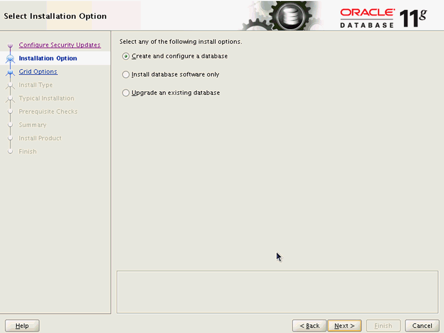

  5. インストール・オプションの選択で、次のラジオ・ボタンをクリックします。
    データベースの作成および構成
  6. 「次へ」ボタンをクリックします。

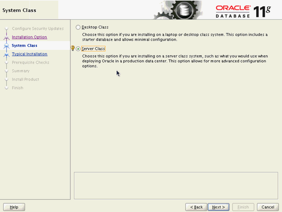

    この図については周囲のテキストで説明しています。
    図install_db_sys_class.gifの説明
  7. 「システム・クラス」で、次のラジオ・ボタンをクリックして、サーバー・クラス・システムにインストールします。
    サーバー・クラス
    このオプションでは、より拡張された構成オプションを使用できます。
  8. 「次へ」ボタンをクリックします。

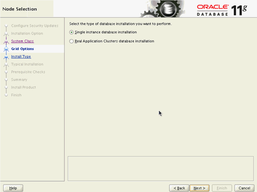

  9. ノード選択で、次のラジオ・ボタンを選択します。
    単一インスタンス・データベースのインストール
  10. 「次へ」ボタンをクリックします。

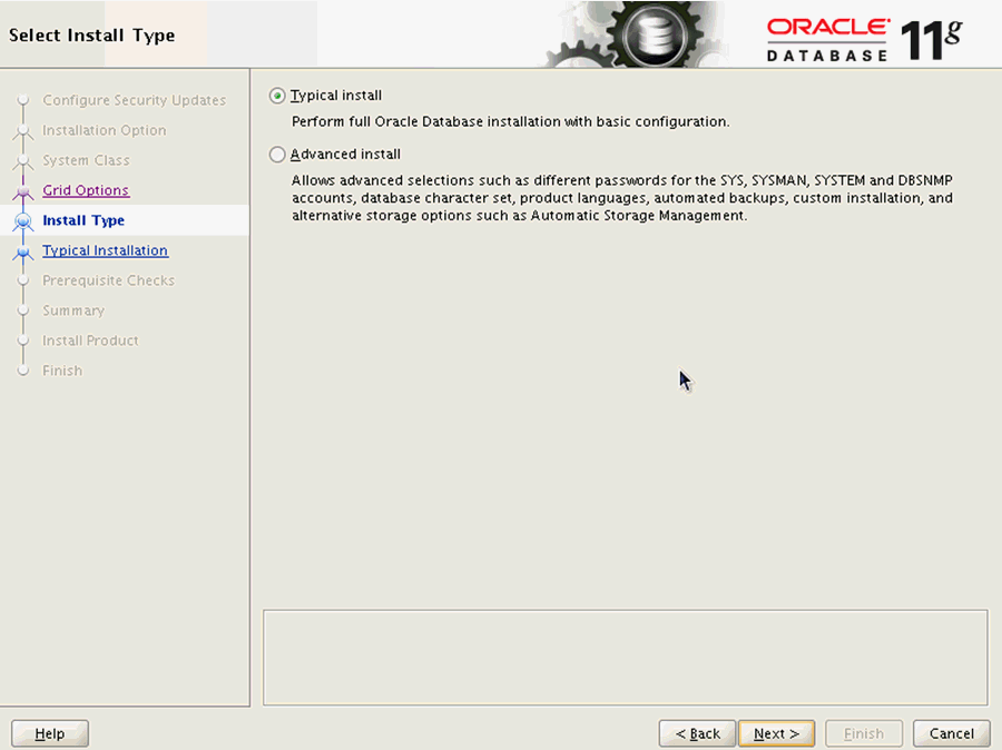

  11. インストール・タイプの選択で、次のラジオ・ボタンをクリックします。
    標準インストール
  12. 「次へ」ボタンをクリックします。

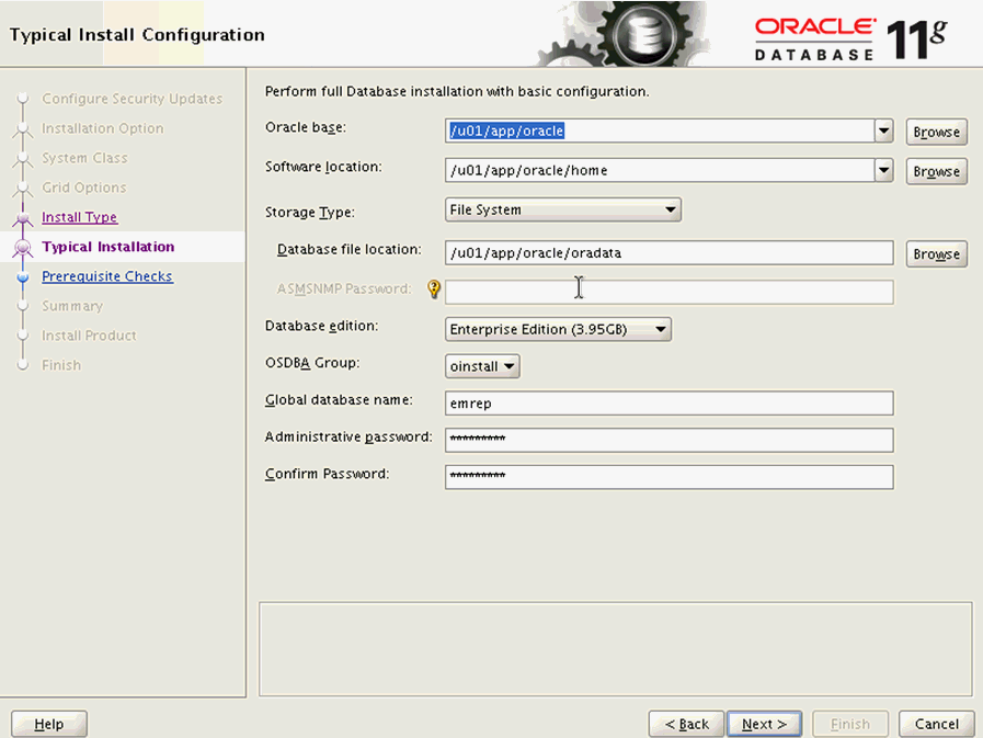

  13. 「標準インストール構成」で、次のフィールドに入力します。
    • Oracleベース
      Oracleベースの場所を入力します。例:
      /u01/app/oracle
    • ソフトウェアの場所
      Oracleベース・フォルダの場所を入力または参照します。この場所は、空の状態で存在している必要があります。例:
      /u01/app/oracle/oradata
    • グローバル・データベース名
      グローバル・データベース名を入力します。例:
      emrep
    • 管理パスワード
      グローバル・データベースの管理パスワードを入力します。
    • パスワードの確認
      グローバル・データベースの管理パスワードを再入力します。
  14. 「次へ」ボタンをクリックします。

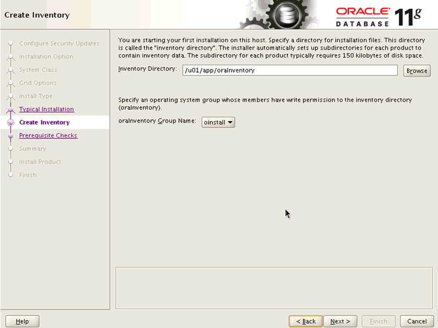

  15. このホストに最初にインストールする場合は、インベントリの作成で、インベント・ディレクトリを入力するように求められます。各製品について、インベントリ・データを格納するサブディレクトリがインストーによって自動的に設定されます。各製品のサブディレクトリには、通常150KBのディスク領域が必要です。オプションで、「oraInventoryグループ名」プルダウンから値を選択することもできます。たとえば、インベントリ・ディレクトリは次のようになります。
    /u01/app/oraInventory
    注意:
    このディレクトリは、空の状態で存在している必要があります。
  16. 「次へ」ボタンをクリックします。

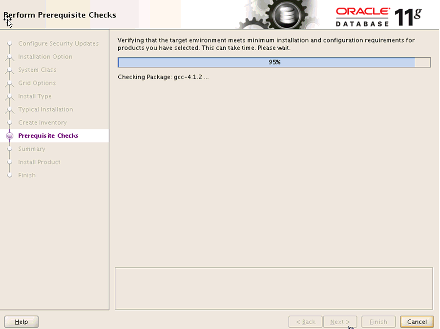

    インストーラが前提条件チェックを開始し、進行状況が表示されたら、選択した製品のインストールおよび構成の最小要件をターゲット環境が満たしているかを確認します。

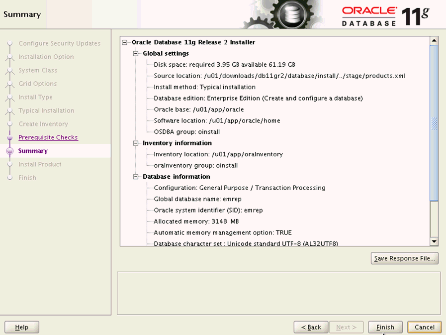

    前提条件チェックが完了すると、「概要」画面が表示されます。
  17. 「概要」で、内容を確認します。オプションで、レスポンス・ファイルの保存ボタンをクリックして、「概要」画面の内容を保存できます。

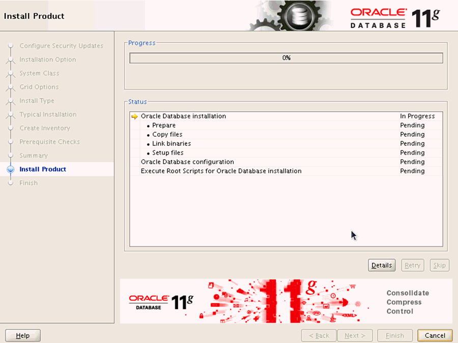

  18. 「終了」ボタンをクリックして、実際のインストールを開始します。
    図install_db_progress.gifの説明
    インストーラに、進行中のタスクと保留中のタスクの進捗バーが表示されます。

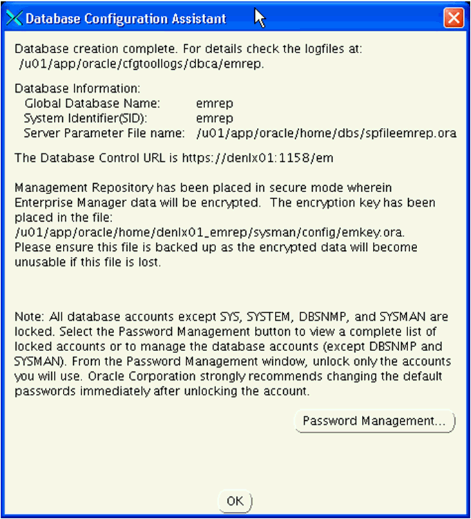

    図install_db_db_assist.gifの説明
    インストールでデータベースが正常に作成された時点で、インストーラにDatabase Configuration AssistantのXtermウィンドウが表示されます。
    注意:

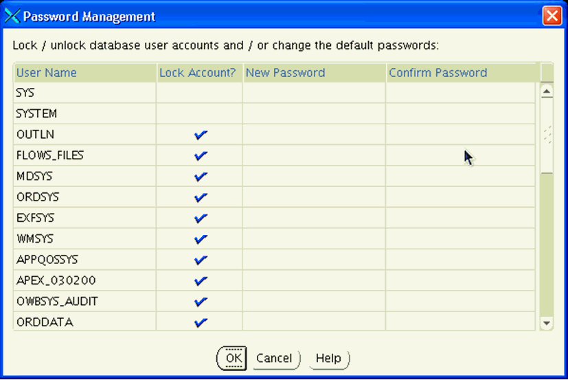

    SYS、SYSTEM、DBSNMPおよびSYSMANを除くすべてのデータベース・アカウントはロックされています。オプションで、パスワード管理ボタンをクリックして、ロックされているアカウントの完全なリストを表示するか、データベース・アカウント(DBSNMPおよびSYSMANを除く)を管理できます。パスワード管理ウィンドウから、使用するアカウントのみのロックを解除します。アカウントのロックを解除したら、デフォルトのパスワードをすぐに変更することを強くお薦めします。
  19. パスワード管理ボタンをクリックすると、次のパスワード管理のXtermウィンドウが表示されます。この図については周囲のテキストで説明しています。
    図install_db_pswd_man.gifの説明
  20. パスワード管理では、データベース・ユーザー・アカウントのロックの解除、またはデフォルトのパスワードの変更(あるいはその両方)が可能です。
    アカウント設定またはパスワードの変更を選択したら、「OK」ボタンをクリックします。それ以外の場合は、「取消」をクリックして、Database Configuration Assistant Xtermウィンドウに戻ります。
  21. Database Configuration Assistantで、「OK」ボタンをクリックして、残りのインストーラ・タスクを再開します。

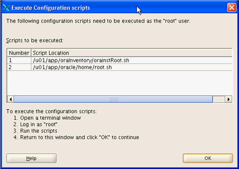

  22. 「構成スクリプトの実行」のXtermウィンドウで、rootユーザーとして構成スクリプトを実行します。構成スクリプトを実行する手順:
    • 端末のウィンドウを開きます。
    • rootユーザーでログインします。
    • スクリプトを実行し、正常に実行されたことを確認します。
    • このウィンドウに戻ります。
  23. 「構成スクリプトの実行」で、前述の手順に従ってスクリプトを実行したら、「OK」ボタンをクリックして続行します。

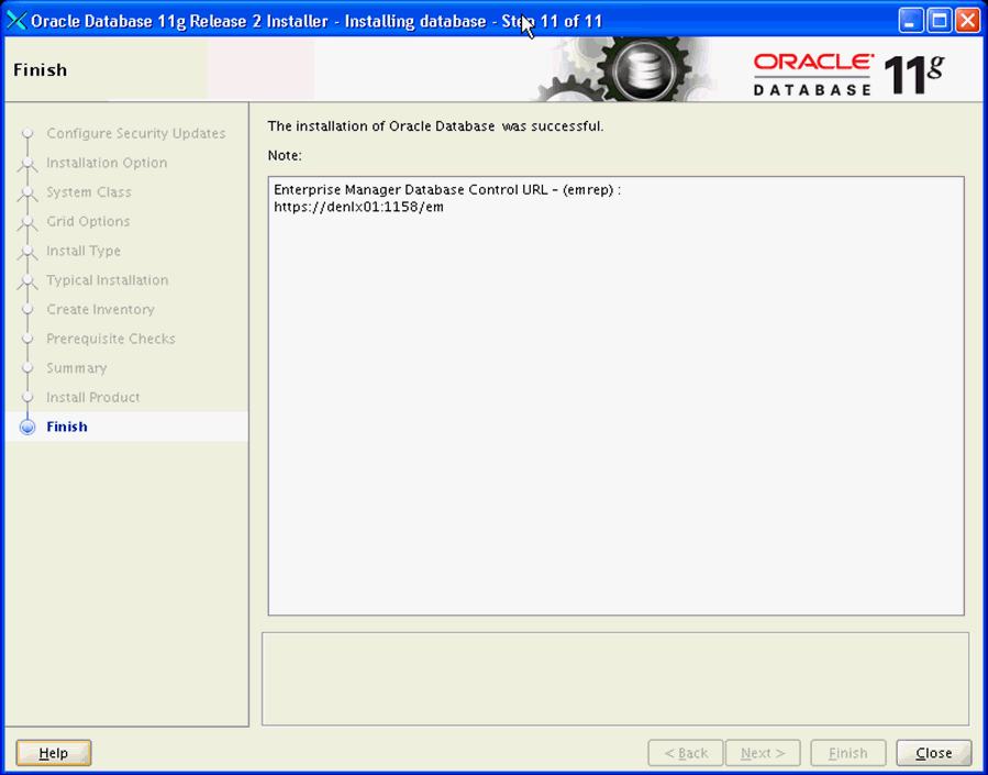

  24. 「終了」で、Oracle Databaseのインストールが成功したことを確認し、「閉じる」ボタンをクリックします。
