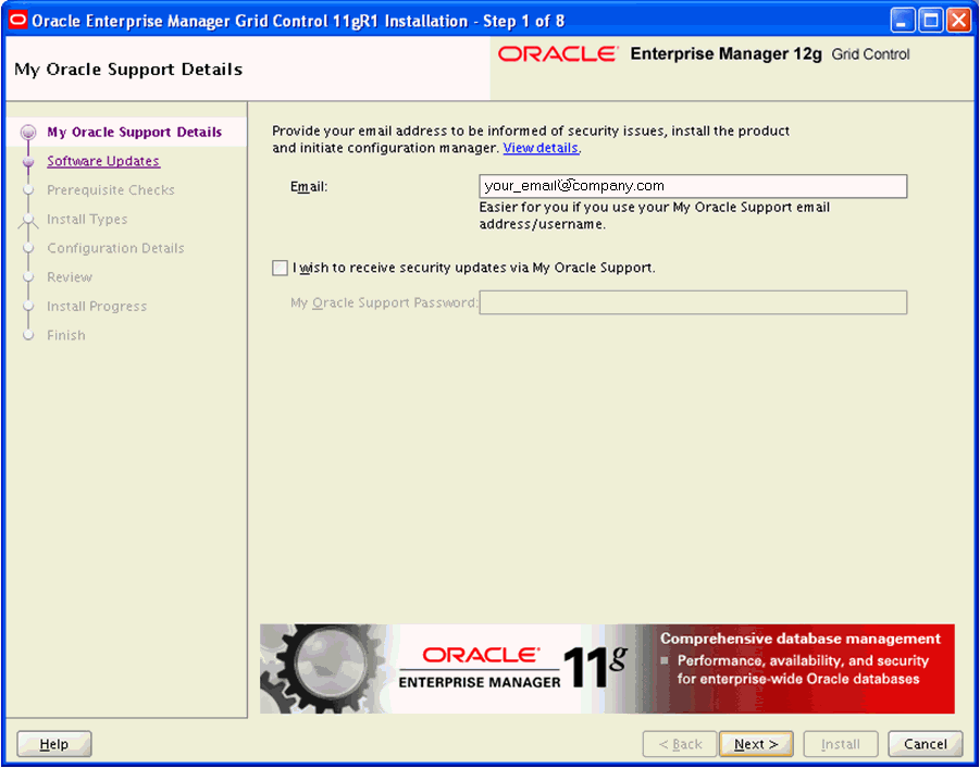

  3. セキュリティの問題について通知を受けるには、「My Oracle Supportの詳細」で、電子メール・アドレスを入力するか、セキュリティ・アップデートをMy Oracle Support経由で受け取るように選択する必要があります。Oracle Supportアカウントがある場合は、チェック・ボックスをクリックして、セキュリティ・アップデートをMy Oracle Support経由で受け取るように選択すると、より簡単になります。
  4. 「次へ」ボタンをクリックします。

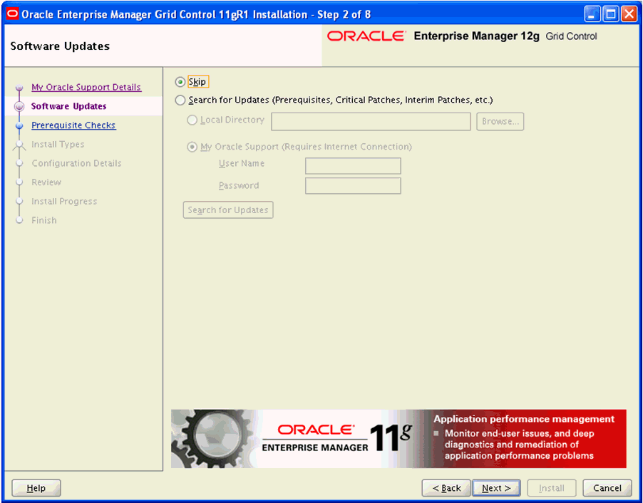

    図install_em_updates.gifの説明
  5. 「ソフトウェアの更新」で、次を実行します。
    1. 更新の検索(前提条件、クリティカル・パッチ、個別パッチなど)をスキップするには、「スキップ」ラジオ・ボタンを押します。
    2. パッチをすでにダウンロードしている場合、ローカル・ディレクトリの検索を選択するには、「更新の検索(前提条件、クリティカル・パッチ、個別パッチなど)」ボタンを押します(Oracleサポート・アカウントがあり、インターネットアクセスできる場合は、My Oracle Supportの検索を選択できます)。
  6. 「次へ」ボタンをクリックします。

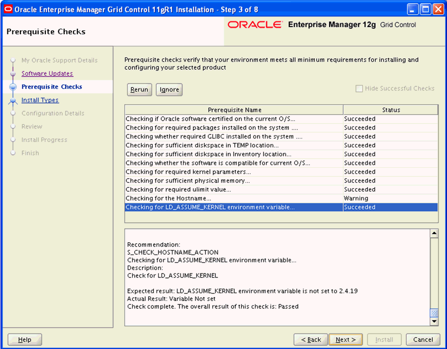

    図install_em_checks.gifの説明
  7. 「前提条件チェック」で、表示されたログ読取りの最後の行を確認します。
    チェックが完了しました。このチェックの全体的な結果: 問題なし
    「前提条件名」および「ステータス」のリストも確認します(値は成功、警告、失敗です)。「警告」のステータスは、必ずしも全体の失敗ステータスを示すとはかぎりません。警告または失敗を修正したら、「再実行」または「無視」ボタンを選択できます。

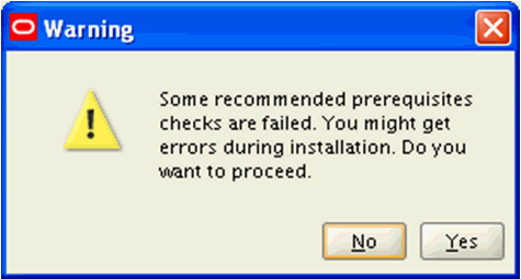

    前提条件のチェックに失敗した場合は、次のエラー・メッセージが表示されます。
    この図については周囲のテキストで説明しています。
    図install_em_warning.gifの説明
    「警告」で、「はい」をクリックして、インストールを続行できます。「いいえ」した場合は、エラーを修正して「再実行」をクリックして、修正内容を確認できます。

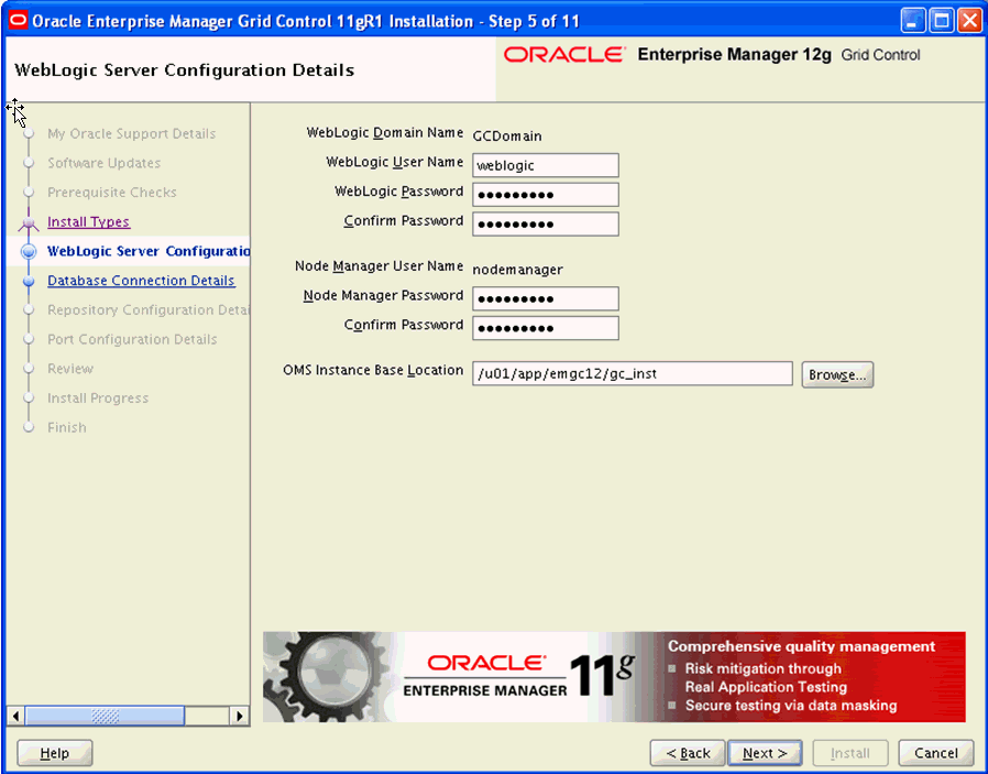

  12. 「WebLogic Server構成の詳細」で、次のフィールドに入力します。
    • WebLogicユーザー名
      WebLogic Serverの名前を入力します。例:
      weblogic
      WebLogicユーザーのパスワードを入力して確認します。
    • ノード・マネージャのユーザー名
      この値は、既存のノード・マネージャのインストールからデフォルトで移入されます。パスワードを入力して確認する必要があります。
    • OMSベース・インストール
      デフォルトでは、この値は前の画面で入力した「ミドルウェア・ホームの場所」パスに移入されます。パスには、OMSベース・インストールのディレクトリ名を追加する必要があります。たとえば、gc_instは追加された値です。
      /u01/app/emgc12/gc_inst
  13. 「次へ」ボタンをクリックします。

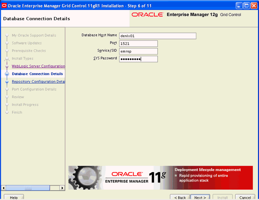

    図install_em_db_details.gifの説明
  14. 「データベース接続の詳細」で、次のフィールドに入力します。
    注意:
    これらの値は、管理リポジトリのOracleデータベースのtnsnames.oraファイルから導出できます。
    • データベース・ホスト名
      管理リポジトリのOracleデータベースのマシンの名前を入力します。例:
      denlx01
    • ポート
      管理リポジトリのOracleデータベースがリスニングしているポートの名前を入力します。例:
      1521
    • サービス/SID
      管理リポジトリのOracleデータベースのサービス/SIDを入力します。例:
      emrep
    • SYSパスワード
      管理リポジトリのOracleデータベースのSYSユーザー・パスワードを入力します。
  15. 「次へ」ボタンをクリックします。

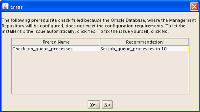

  16. 管理リポジトリが構成されるOracleデータベースが構成要件を満たしていないため、前提条件チェックが失敗したことを示す、前述の「エラー」ダイアログを受信する場合があります。
    インストーラで自動的に問題を修正するには、「はい」ボタンをクリックします。問題を自身で修正するには、「いいえ」ボタンをクリックします。

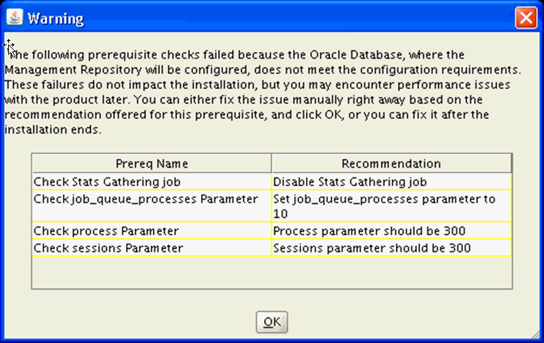

  17. 管理リポジトリが構成されるOracleデータベースが構成要件を満たしていないため、前提条件が失敗したことを示す、前述の「警告」ダイアログを受信する場合があります。
    これらの失敗によりインストールは影響を受けませんが、後で製品のパフォーマンスの問題が発生する場合があります。
    この前提条件に提供されている推奨事項に基づいて、問題をすぐに手動で修正して「OK」ボタンをクリックできますが、インストールの終了後に修正することもできます。

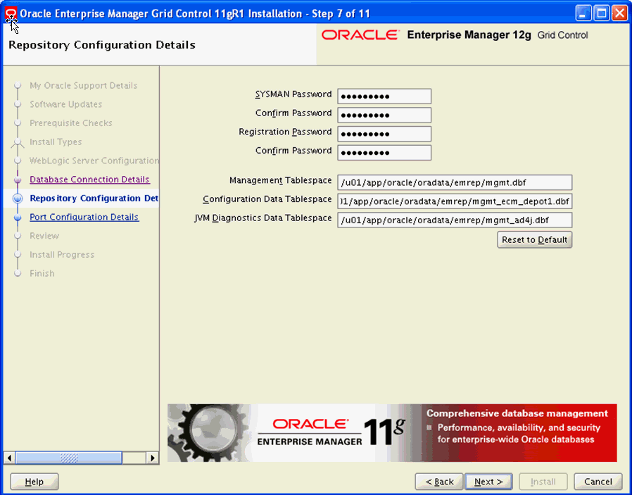

  18. 「リポジトリ構成の詳細」で、次のフィールドに入力します。
    • SYSMANパスワード
      EMCCシステム・マネージャのパスワードを入力して確認します。
    • 登録パスワード
      EMCC登録のパスワードを入力して確認します。
    • 管理表領域
      管理表領域のパスを入力します。これは、管理リポジトリのOracleデータベースのtnsnames.oraファイルから導出できます。例:
      /u01/app/oracle/oradata/emrep/mgmt.dbf
    • 構成データ表領域
      構成データ表領域のパスを入力します。これは、管理リポジトリのOracleデータベースのtnsnames.oraファイルから導出できます。例:
      /u01/app/oracle/oradata/emrep/mgmt_ecm_depot1.dbf
    • JVM診断データ表領域
      JVM診断データ表領域のパスを入力します。これは、管理リポジトリのOracleデータベースのtnsnames.oraファイルから導出できます。例:
      /u01/app/oracle/oradata/emrep/mgmt_ad4j.dbf
  19. 「次へ」ボタンをクリックします。

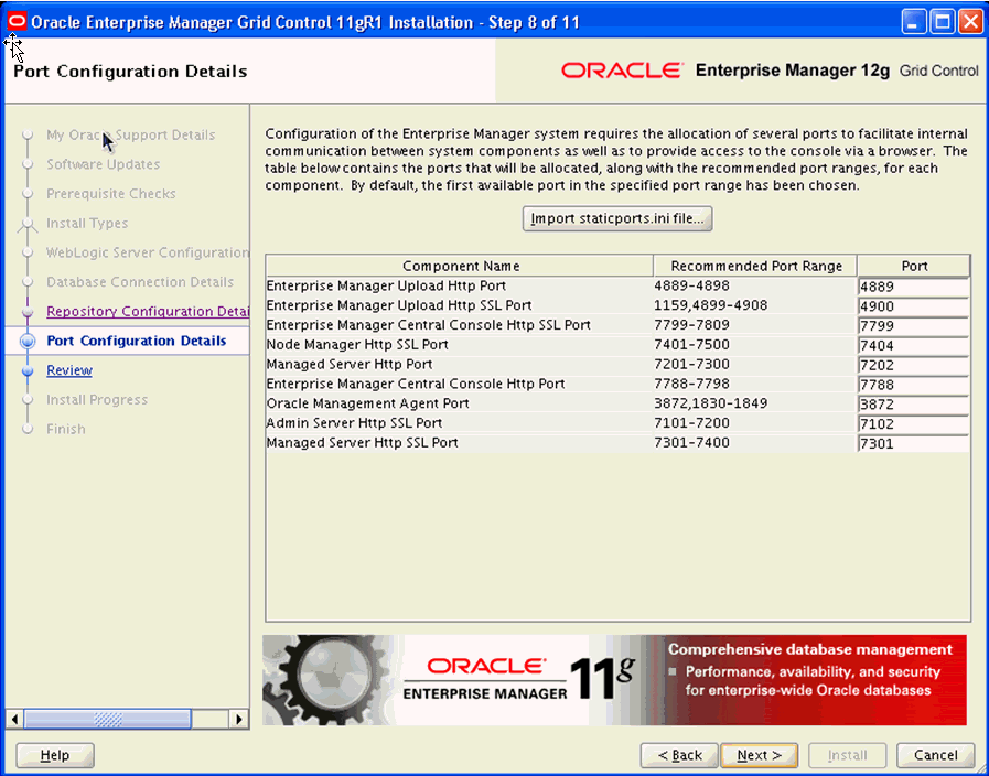

    図install_em_port_details.gifの説明
  20. 「ポート構成の詳細」で、デフォルトのポート割当てを確認します。
    注意:
    Enterprise Managerシステムの構成には、システム・コンポーネント間の内部通信を容易にし、ブラウザからのコンソールへのアクセスを可能にするための、複数ポートの割当てが必要です。この画面の表には、各コンポーネントに割り当てられるポートと推奨されるポート範囲が含まれます。
    デフォルトでは、指定されたポート範囲内で使用可能な最初のポートが選択されています。
    または、「staticports.iniファイルのインポート」ボタンをクリックできます。
  21. 「次へ」ボタンをクリックします。

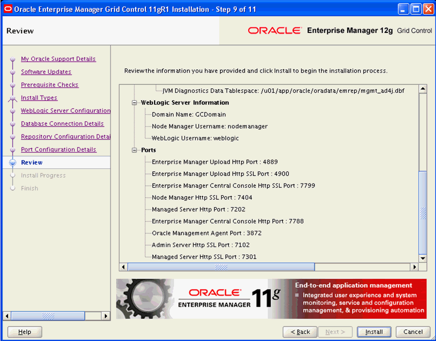

  22. 「確認」で、指定した情報を確認します。
  23. 「インストール」ボタンをクリックして、インストール・プロセスを開始します。

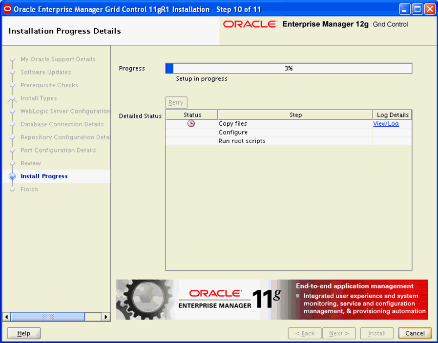

    インストーラによって、「インストールの進行状況の詳細」画面に詳細なステータスが表示されます。

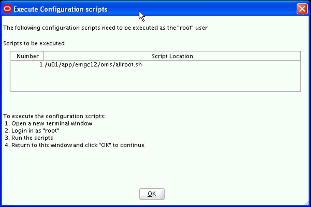

    「構成スクリプトの実行」のXtermウィンドウで、rootユーザーとして構成スクリプトを実行します。構成スクリプトを実行する手順:
    • 端末のウィンドウを開きます。
    • rootユーザーでログインします。
    • スクリプトを実行し、正常に実行されたことを確認します。
    • このウィンドウに戻ります。
  24. 「構成スクリプトの実行」で、前述の手順に従ってスクリプトを実行したら、「OK」ボタンをクリックして続行します。

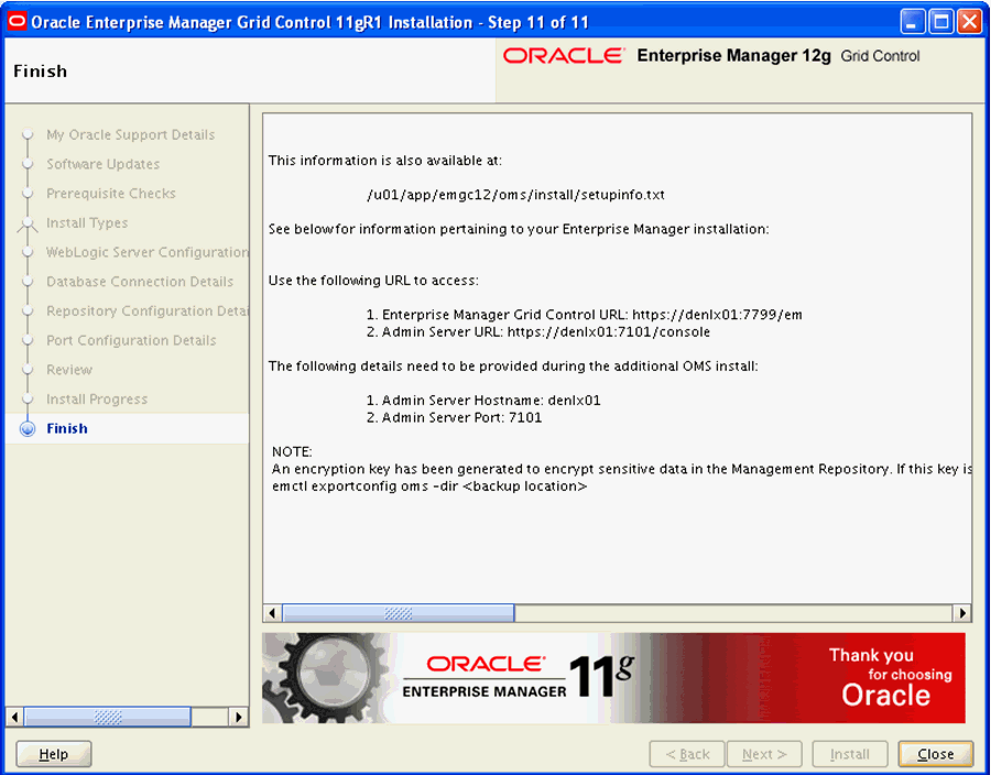

  25. 「終了」で、インストールがエラーなしで完了したことを確認します。「閉じる」ボタンをクリックして、インストーラを終了します。
    注意:
    setupinfo.txtファイルには、設定に関する情報が含まれます。この画面には、ファイルの場所が示されています。例:
    /u01/app/emgc12/oms/install/setupinfo.txt
    この画面には、EMCCおよび管理サーバーにアクセスするのに使用可能なURLも表示されます。また、後続のOMSインストール中に指定する必要のある詳細も示されます。
    1. 管理サーバーのホスト名
      例:
      denlx01
    2. 管理サーバー・ポート
      例:
      7101
    画面には、暗号化鍵を生成して、管理リポジトリの機密データを暗号化したことも表示されます。次のコマンドをrootユーザーとして発行することで、この鍵を判別できます。
    emctl exportconfg oms -dir <backup location>
