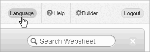

「言語」リンクをクリックすると、アプリケーションのプロパティ・ページの「言語の選択」セクションが表示されます。オプションは次のとおりです。
  • 言語: このアプリケーションの実行中に使用する言語を選択します。ユーザーは、Oracle Application Expressにインストールされている言語からのみ選択できます。WebブラウザでCookieが有効な場合、この言語プリファレンスはCookieに書き込まれ、このインスタンスでのすべてのWebシート・アプリケーションの言語プリファレンスが制御されます。言語リストは、インストールされたOracle Application Expressの翻訳済バージョンによって決まります。
  • 地域: このアプリケーションの実行中に使用する地域プリファレンスを選択します。これにより、デフォルトでの日付、数字およびカレンダの表示方法が制御されます。WebブラウザでCookieが有効な場合、この地域プリファレンスはCookieに書き込まれ、このインスタンスでのすべてのWebシート・アプリケーションの地域プリファレンスが制御されます。

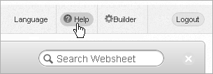

「ヘルプ」リンクをクリックすると、Webシート機能の概要を示す小さいヘルプ・システムが表示されます。「情報」、「概要」、「アクセス制御」、「マークアップ構文」、「アクセス制御」、「データ・グリッド用のSQLジェネレータ」、「アプリケーション・コンテンツ」、「FAQ」などのタブが使用可能です。このオンライン・ヘルプ内のコンテンツは、このガイドにも記載されています。

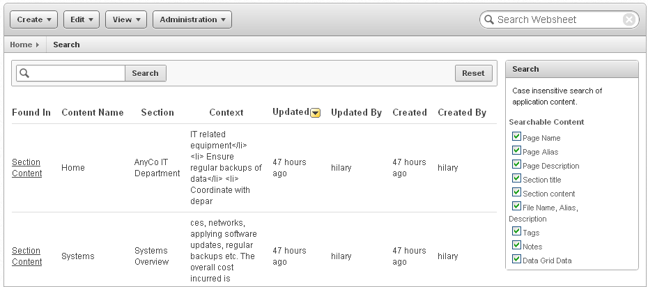

「Webシートの検索」を使用して、アプリケーション・コンテンツの大/小文字を区別しない検索を実行します。検索結果はレポートに表示されます。
websheet_search2.gifの説明が続きます
図websheet_search2.gifに関する説明
検索結果が表示された後で、ページの右側に表示される次の検索オプションを選択または選択解除して検索を制御できます。
  • ページ名
  • ページの別名
  • ページ詳細
  • セクション・タイトル
  • セクション・コンテンツ
  • ファイル名、別名
  • タグ、
  • ノート
  • データ・グリッド・データ
コンテンツを表示するには、「セクション・コンテンツ」リンクをクリックします。
