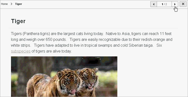

プレゼンテーション・モードを使用すると、単一のWebシート・ページをプレゼンテーションのように表示できます。各ページ・セクションは、スライドとして一度に1枚ずつ表示されます。[→]キーと[←]キーや画面の右上にある右矢印と左矢印を使用することで、またはセクション番号を入力して特定のセクションに素早くジャンプすることで、セクション間をナビゲートできます。
Webシートをプレゼンテーション・モードで表示するには、ページの右端にある「プレゼンテーション」アイコンをクリックします。
websheet_pres.gifの説明が続きます
図websheet_pres.gifに関する説明
プレゼンテーション・モードでは、各ページ・セクションが個別のページとして表示されます。
websheet_pres2.gifの説明が続きます
図websheet_pres2.gifに関する説明
ページの右上にあるナビゲーション・バーを使用します。プレゼンテーション・モードを終了するには、終了アイコンをクリックするか、[Esc]キーを押します。
