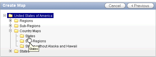

  5. 「マップ・タイプ」で、「アメリカ合衆国」を選択し、「次へ」をクリックします。
  6. 「マップ・ソース」で、「国マップ」を展開し、「州」を選択します。
    maps_source1.gifの説明が続きます
    maps_source1.gifの説明

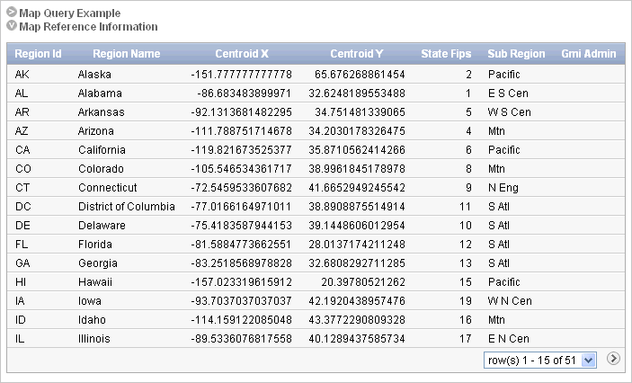

  10. ページの下部にある「マップ参照情報」リージョンを展開して確認します。
    maps_source2.gifの説明が続きます
    maps_source2.gifの説明

    2. 問合せを作成するときには、リージョン名の情報を組み込む必要があります。次の例では、フロリダ(Florida)とアラスカ(Alaska)の情報を含めています。
      SELECT null link, region label, value Populations
      FROM (
      SELECT 'Florida' region, 18328340 value FROM dual
      UNION ALL
      SELECT 'Alaska' region, 686293 value FROM dual)
      注意:
      データベース表に格納されている地理情報を参照する場合、その情報は、マップ・ソースに関連付けられているリージョン情報に対応している必要があります。詳細は、AnyChart User's Guideを参照してください。
