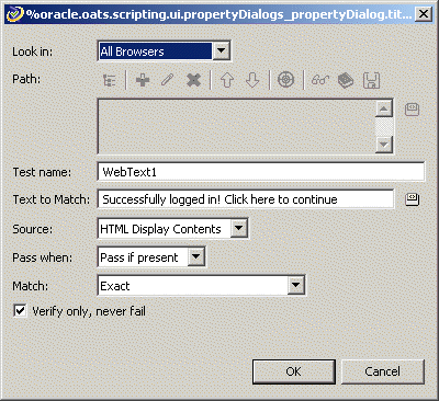

  8. OpenScriptフローティング・ツールバーの「テキスト一致テスト」ボタンをクリックします。
  9. テスト名として「WebText1」と入力します。
  10. 「照合するテキスト」として「Successfully logged in! Click here to continue」と入力します。
  11. 「ソース」が「HTML表示コンテンツ」に設定されていることを確認します。
  12. 「次の場合に成功」が「存在する場合は成功」に設定されていることを確認します。
  13. 「一致」が「完全」に設定されていることを確認します。
  14. 「検証のみ、失敗なし」が選択されていることを確認します。
  15. 「OK」をクリックします。

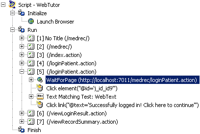

    「実行」ノードには、「ステップ・グループ」としてスクリプトに記録されたナビゲーションが含まれます。デフォルトで、OpenScriptのWeb機能テスト・スクリプトは、Webページ・ナビゲーションに基づいてステップ・グループを作成します。ステップ・グループのプリファレンスは、OpenScriptのプリファレンスで変更できます。
  3. 次のように、[5] (/loginPatient.action)ステップ・グループを展開し、WaitForPage (http://systemName:7011/medrec/loginPatient.action)ノードを選択します。
    図3-5 ステップ・グループ・ノードが展開されたスクリプト・ツリー
    図3-5の説明が続きます
    「図3-5 ステップ・グループ・ノードが展開されたスクリプト・ツリー」の説明
    ステップ・グループ・ノードには、Webページでの特定のナビゲーションやアクションについて記録されたアクションとパラメータが表示されます。
    詳細ビュー・タブには、記録されたページのスクリーン・ショット、HTMLソース、およびページをレンダリングしているブラウザを含めた、特定のナビゲーションの詳細が表示されます。
  4. スクリプトの詳細を表示するには、「スクリーンショット」、「HTML」および「ブラウザ」タブをクリックします。
  5. WaitForPage (http://systemName:7011/medrec/loginPatient.action)ノードを展開します。次のように、スクリプトは「思考時間」ノードに、記録中に発生したユーザー待機時間を含めて記録します。

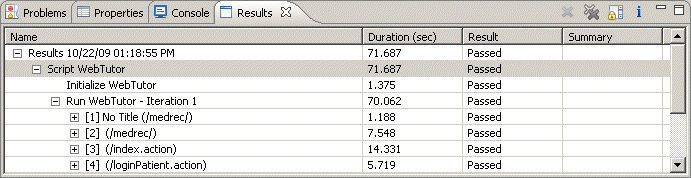

  1. 記録したスクリプトを再生するには、「スクリプト」メニューから「再生」を選択するか、「再生」ツールバー・ボタンをクリックします。スクリプトのステップ・グループにあるナビゲーションとアクションが、記録された順序で再生されます。ブラウザが各ページにナビゲートし、それぞれのページのテストがあれば実行し、結果を「結果」ビューに表示します。
  2. 再生の完了後、次の手順で「結果」ツリーを展開して、各ステップ・グループの結果を表示します。

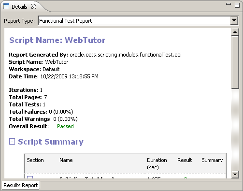

    結果の成功は、すべての参照されたリソースが使用可能であることを意味しています。Oracle OpenScriptでは、自動的に結果レポートを生成され、レポートが「詳細」ビューに開かれます。
  3. 結果レポートを「詳細」ビューで表示するには、次の手順で最上位レベルの「結果」ノードを選択するか、「結果」ビューでスクリプト名を選択します。
    図3-10 「詳細」ビューの結果レポート
    図3-10の説明が続きます
    「図3-10 「詳細」ビューの結果レポート」の説明
    すべてのテストが成功しています。これは、スクリプトの記録に使用したものと同じバージョンのWebページを使用してスクリプトを再生したためです。これにより、WebアプリケーションまたはWebサイトのコンテンツおよび構造に関するテストのベースラインが確立されます。

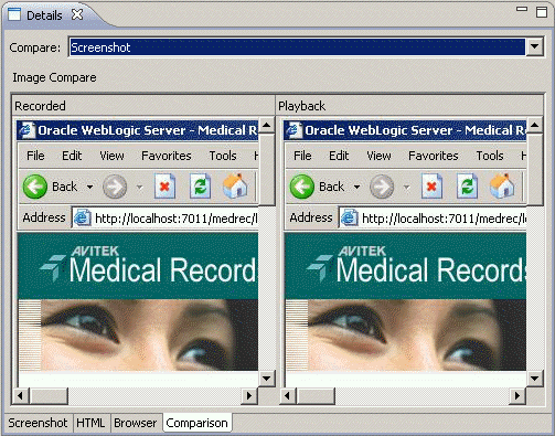

  6. 「詳細」ビューの「比較」タブをクリックします。「比較」タブでは、次のように、記録したHTMLコンテンツ、スクリーン・ショットおよびページ・ナビゲーションのブラウザ・レンダリングを、再生した値と比較できます。
    図3-11 Web機能テストの「比較」タブが表示された「詳細」ビュー
    図3-11の説明が続きます
    「図3-11 Web機能テストの「比較」タブが表示された「詳細」ビュー」の説明
  7. ページのHTMLソースおよびブラウザ・レンダリングの記録と再生を比較するには、「比較」リストの「コンテンツ」および「ブラウザ」オプションを選択します。

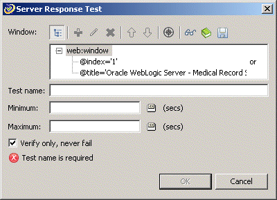

サーバー・レスポンス・テスト・ケースでは、スクリプト内のページにサーバーがアクセスする際のレスポンス時間を測定します。
サーバー・レスポンス・テストを追加する手順は、次のとおりです。
  1. スクリプト・ツリーの[2] (/medrec/)ステップ・グループを展開します。
  2. WaitForPage (http://systemName:7011/medrec/index.action)ノードを選択します。
  3. 「スクリプト」メニューの「追加」を選択し、「その他」を選択します。
  4. 「Webテスト」フォルダを展開し、「サーバー・レスポンス・テスト」を選択して、「OK」をクリックします。OpenScriptにより、次のように、「サーバー・レスポンス・テスト」プロパティ・ダイアログ・ボックスが開かれます。
    図3-12 「サーバー・レスポンス・テスト」プロパティ・ダイアログ・ボックス
    図3-12の説明が続きます
    「図3-12 「サーバー・レスポンス・テスト」プロパティ・ダイアログ・ボックス」の説明
  5. テスト・ケース名として「WebTimer1」と入力します。
  6. 「最小」時間を0秒に設定します。
  7. 「最大」時間を5秒に設定します。
  8. 「OK」をクリックしてスクリプトでテストを表示します。OpenScriptにより、次のようにテストがスクリプト・グループに追加されます。

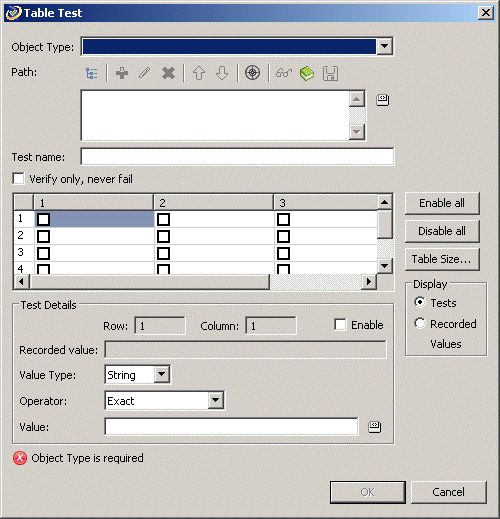

表テスト・ケースでは、Webページの表オブジェクトにカスタム・テストを定義できます。「表テスト」プロパティでは、表オブジェクトをWebページからマウスでハイライト表示することによって直接選択できます。また、プロパティでは、テストする表オブジェクト・プロパティと、実行するテストのタイプも指定できます。
表テストを追加する手順は、次のとおりです。
  1. スクリプト・ツリーの[5] (/viewLoginResult.action)ステップ・グループを展開します。
  2. WaitForPage (http://systemName:7011/medrec/patient/viewLoginResult.action)ノードを選択します。
  4. 「Webテスト」フォルダを展開し、「表テスト」を選択して、「OK」をクリックします。OpenScriptにより、次のように、「表テスト」プロパティ・ダイアログ・ボックスが開かれます。
    図3-14 「表テスト」プロパティ・ダイアログ・ボックス
    図3-14の説明が続きます
    「図3-14 「表テスト」プロパティ・ダイアログ・ボックス」の説明
  5. 「パス」フィールドの隣の「ブラウザ内のオブジェクトの取得」ボタンをクリックして選択し、メニューから「オブジェクトの取得」を選択します。取得モードが開始されます。
  6. ブラウザ・ウィンドウでMedical Recordsサンプル・アプリケーション(http://systemName:7011/medrec/)を開きます(ブラウザ・ウィンドウは前の例で開かれたままです)。
  7. Start using MedRec!をクリックして、表データのあるページにナビゲートします。
  8. 「Patient」セクションの下の「ログイン」をクリックします。
  9. 電子メール・アドレスとして「fred@golf.com」と入力します。
  10. パスワードとして「weblogic」と入力します。
  11. 「送信」をクリックします。
  12. 正常にログインしました。ここをクリックして続行しますをクリックします。
  13. 「Prescriptions」表の上にマウスを置き、表をハイライト表示します。
  14. [F10]キーを押して、「オブジェクトの選択」ダイアログ・ボックスにオブジェクト・パスを取得します。
  15. 「OK」をクリックします。次のように、Medical Recordsサンプル・アプリケーションWebページのオブジェクト・パスが「表テスト」プロパティに追加されます。
    図3-15 「表テスト」プロパティ・ダイアログ・ボックスに取得されたデータ
    図3-15の説明が続きます
    「図3-15 「表テスト」プロパティ・ダイアログ・ボックスに取得されたデータ」の説明
    「表テスト」プロパティでは、表のそれぞれのセルの個別テストを有効または無効にできます。「テスト詳細」セクションには、現在選択されている表せるの詳細が表示されます。
  16. 行2、3および4にあるすべてのデータ・アイテムのチェック・ボックスの選択を解除します(必要に応じて表をスクロールします)。これにより、ヘッダー行はテストされますが、データ行はテストされません。

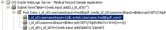

  1. スクリプト・ツリー・ノードの[4] Oracle WebLogic Server - Medical Record Sample Applicationを展開します。

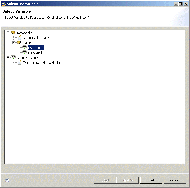

  2. usernameInputパラメータを右クリックして、「変数の置換」を選択します。「変数の置換」ウィンドウが開かれ、次のようにデータバンク・フィールド名がリスト表示されます。
    図3-18 「変数の置換」ウィンドウ
    図3-18の説明が続きます
    「図3-18 「変数の置換」ウィンドウ」の説明

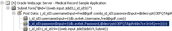

  3. 「Username」フィールドを選択し、「終了」をクリックします。次のように、パラメータ値が二重中括弧で囲まれたデータバンク変数{{db.avitek.Username,fred#@golf.com}}に変更されます。
    図3-19 データバンク変数がマップされたスクリプト・パラメータ
    図3-19の説明が続きます
    「図3-19 データバンク変数がマップされたスクリプト・パラメータ」の説明
  4. passwordInputパラメータを右クリックして、「変数の置換」を選択します。「変数の置換」ウィンドウが開かれ、データバンク・フィールド名がリスト表示されます。
  5. 「Password」フィールドを選択し、「終了」をクリックします。次のように、パラメータ値が二重中括弧で囲まれたデータバンク変数{{db.avitek.Password,weblogic}}に変更されます。
    図3-20 複数のデータバンク変数がマップされたスクリプト・パラメータ
    図3-20の説明が続きます
    「図3-20 複数のデータバンク変数がマップされたスクリプト・パラメータ」の説明

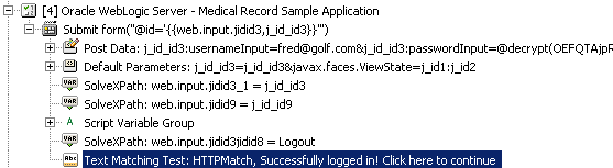

3.8.7 テキスト一致テストの挿入
次に、ログイン結果が成功したことを検証するテキスト一致テストを挿入します。
  1. [4] Oracle WebLogic Server - Medical Record Sample Applicationスクリプト・ツリー・ノードの下のhttp://localhost:7011/medrec/loginPatient.actionノードを選択します。ページが「詳細」ビューに表示されます。
  2. 「スクリプト」メニューから「追加」を選択し、「その他」を選択します。
  3. 「HTTPテスト」フォルダで「テキスト一致テスト」を選択して、「OK」をクリックします。
  4. テスト名として「HTTPMatch」と入力します。
  5. 「照合するテキスト」として「Successfully logged in! Click here to continue」と入力します。
  6. 「ソース」オプションが「HTML表示コンテンツ」であることを確認します。
  7. 「次の場合に成功」オプションが「存在する場合は成功」であることを確認します。
  8. 「一致」オプションが「完全」であることを確認します。
  9. 「OK」をクリックします。次のように、テキスト一致テスト・ノードがステップ・グループの最後のスクリプト・ツリーに表示されます。
    図3-21 テキスト一致テスト・ノードが表示されたスクリプト・ツリー
    図3-21の説明が続きます
    「図3-21 テキスト一致テスト・ノードが表示されたスクリプト・ツリー」の説明
  10. スクリプトを保存します。

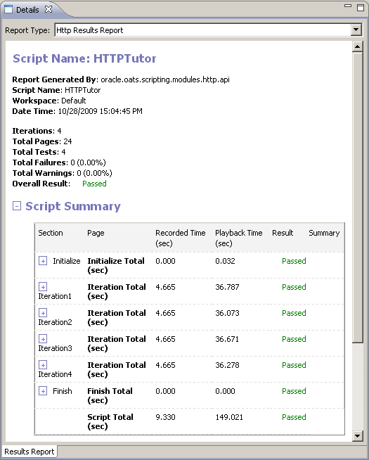

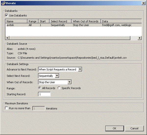

3.8.8 スクリプトの反復再生
スクリプトでデータバンクがポスト・データ・パラメータにマップされているため、スクリプトを複数回反復して再生し、データバンク・ファイルのすべての値を使用できます。
スクリプトを反復再生する手順は、次のとおりです。
  1. 「スクリプト」メニューから「反復」を選択します。次のように、「反復」ダイアログ・ボックスが開かれます。
    図3-22 「反復」ダイアログ・ボックス
    図3-22の説明が続きます
    「図3-22 「反復」ダイアログ・ボックス」の説明
  2. 「データバンクの使用」が選択されていることを確認します。
  3. 「範囲」が「すべてのレコード」に設定されていることを確認します。
  4. 「開始レコード」が1に設定されていることを確認します。
  5. 「指定数以下で実行[]反復」が選択されており、1に設定されていることを確認します。
  6. 「OK」ボタンをクリックして、スクリプトを複数回反復して再生します。
  7. スクリプトが複数回再生され、毎回ログインに異なるデータ値を使用する状態を「詳細」ビューで確認します。
  8. 「結果」ビューで再生結果を表示します。再生の最後に、「詳細」ビューに次のような結果レポートが表示されます。
    図3-23 複数反復の結果レポート
    図3-23の説明が続きます
    「図3-23 複数反復の結果レポート」の説明

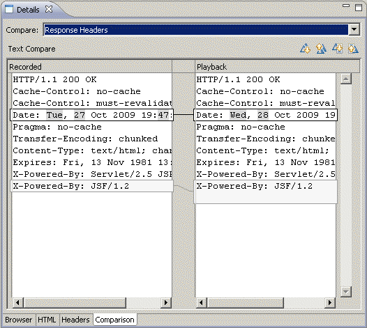

  9. 「結果」ビューをスクロールし、Get window[@index='0'] http://systemName:7011/medrec/index.actionなどのHTTPナビゲーション・ノードの中の1つを選択します。
  10. 「詳細」ビューの「比較」タブをクリックします。HTTPスクリプトの「比較」タブでは、次のように、記録したHTMLコンテンツ、リクエスト・ヘッダー、レスポンス・ヘッダーおよびCookieを、再生した値と比較できます。
    図3-24 HTTPテストの「比較」タブが表示された「詳細」ビュー
    図3-24の説明が続きます
    「図3-24 HTTPテストの「比較」タブが表示された「詳細」ビュー」の説明
