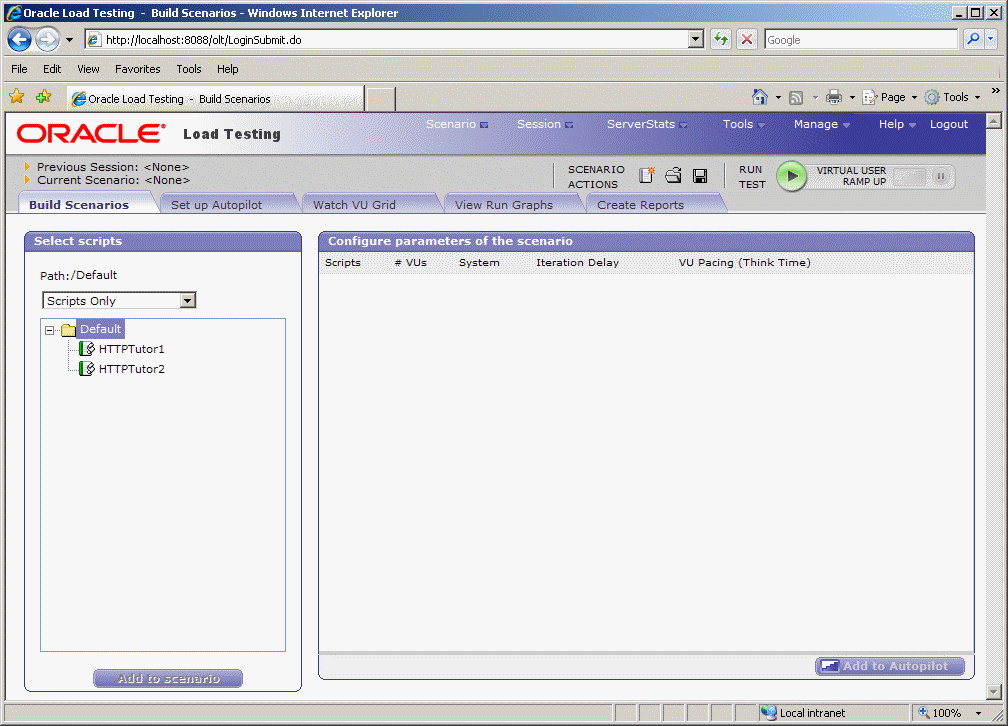

  1. Oracle Load Testingで「シナリオの作成」タブが表示されていることを確認します。

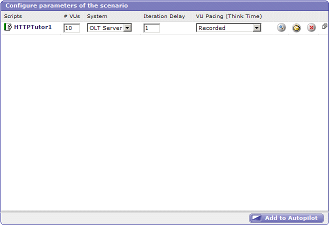

  2. 「スクリプトの選択」リストで「HTTPTutor1」を選択します。これらは、Oracle OpenScriptを使用して記録するスクリプトです。Oracle OpenScriptスクリプトの場合、リストには負荷テストおよび一般的なスクリプトのみが表示されます。機能テスト・スクリプトは表示されません。
  3. 「シナリオに追加」ボタンをクリックして「HTTPTutor1」を「シナリオのパラメータの構成」リストに追加します。また、スクリプト名をダブルクリックして、「シナリオのパラメータの構成」リストに追加することもできます。
    図4-2 パラメータの構成ペイン
    パラメータの構成ペイン
    「図4-2 パラメータの構成ペイン」の説明
    Oracle Load Testingにより、「シナリオ」タブのシナリオ・プロファイルに、デフォルトの仮想ユーザー属性のセットが自動的に指定されます。この例では、デフォルトの属性を使用します。

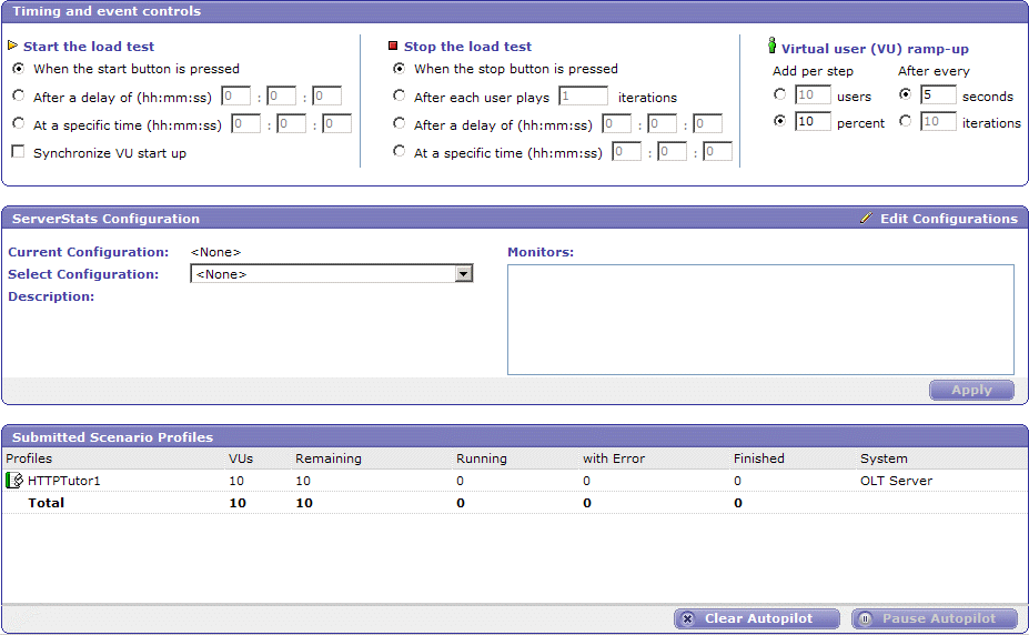

    Oracle Load Testingによって自動的に「オートパイロットの設定」タブが開かれ、HTTPTutor1のシナリオ・プロファイルが「送信されたシナリオ・プロファイル」リストに表示されます。
    図4-3 オートパイロット・ウィンドウ
    オートパイロット・ウィンドウ
    「図4-3 オートパイロット・ウィンドウ」の説明
4.1.3 オートパイロットを使用したシナリオ・プロファイルの実行
  1. オートパイロット・タブの「負荷テストの停止」オプションで「各ユーザーの再生後[#]反復」オプションを選択します。
  2. 「各ユーザーの再生後」編集ボックスに5と入力します。
  3. 「仮想ユーザー(VU)増加」グループで「ステップごとの追加」の下の「[#]ユーザー」を選択します。
  4. 「ステップごとの追加[#]ユーザー」編集ボックスに1と入力します。
  5. 「仮想ユーザー(VU)増加」グループで「頻度」の下の「[#]秒」を選択します。
  6. 「[#]秒」編集ボックスに10と入力します。
  7. オートパイロット・タブまたはツールバーの「テストの実行」ボタンをクリックします。
  8. セッション・データを記録するかどうかを求められたら「はい」を選択し、「OK」をクリックします。

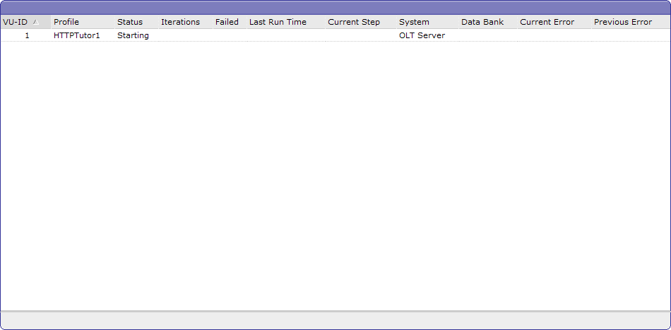

    Oracle Load Testingにより、仮想ユーザー・グリッドで仮想ユーザーの実行が開始されます。オートパイロットがHTTPTutor1スクリプトを10人の仮想ユーザーとして実行を開始する様子を確認します。

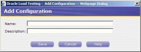

  1. 「ServerStats」メニューから「構成」を選択します。Oracle Load TestingによってServerStatsの「構成」ウィンドウが開かれます。
  2. 新しい構成を追加するために「新規」をクリックします。
    図4-5 「構成の追加」ダイアログ・ボックス
    「構成の追加」ダイアログ・ボックス
    「図4-5 「構成の追加」ダイアログ・ボックス」の説明
  3. 「名前」および「説明」として「Tutorial」と入力します。
  4. 「保存」をクリックします。構成ウィンドウが変更され、モニターの構成オプションが表示されます。

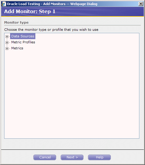

  5. 「モニター」ペインで「新規」をクリックして、「モニターの追加: 手順1」ウィンドウを開きます。
    図4-6 「モニターの追加: 手順1」ダイアログ・ボックス
    「図4-6 「モニターの追加: 手順1」ダイアログ・ボックス」の説明

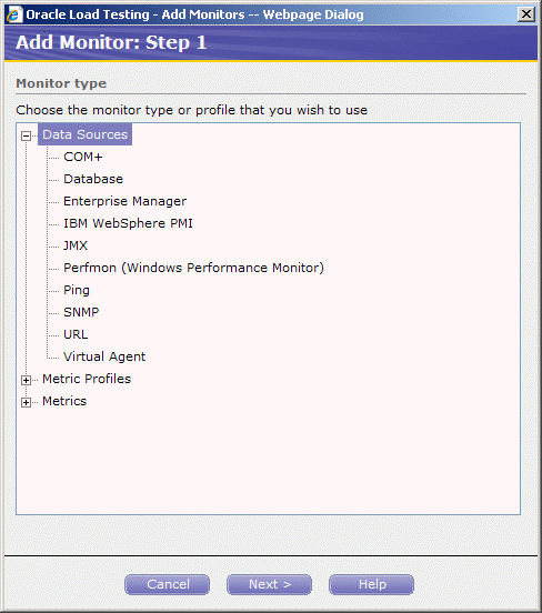

  6. 「データ・ソース」の隣のプラス・アイコンをクリックしてデータ・ソースのリストを展開します。
    図4-7 「モニターの追加: 手順1」で展開されたデータ・ソース
    「図4-7 「モニターの追加: 手順1」で展開されたデータ・ソース」の説明
  7. 「Perfmon (Windowsパフォーマンス・モニター)」を選択して「次」をクリックします。

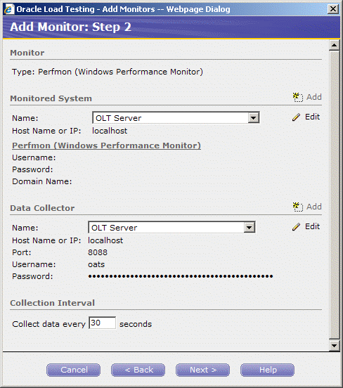

    図4-8 「モニターの追加: 手順2」ダイアログ・ボックス
    「図4-8 「モニターの追加: 手順2」ダイアログ・ボックス」の説明
    この手順では、監視するシステムと、データ・コレクタに使用するシステムを指定できます。
  8. 「監視されるシステム」および「データ・コレクタ」はデフォルトの設定を使用します。
  9. 「次」をクリックして監視対象のカウンタを選択します。

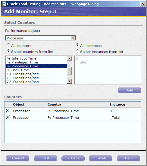

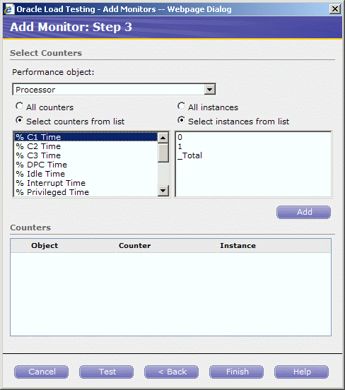

  10. 「パフォーマンス・オブジェクト」リストでプロセッサを選択します。
    図4-10 プロセッサがリスト表示された「モニターの追加: 手順3」
    「図4-10 プロセッサがリスト表示された「モニターの追加: 手順3」」の説明
  11. 「リストからカウンタを選択」グループで%プロセッサ時間を選択します。
  12. 「すべてのインスタンス」オプションを選択します。
  13. 「追加」をクリックします。カウンタが「カウンタ」リストに追加されます。

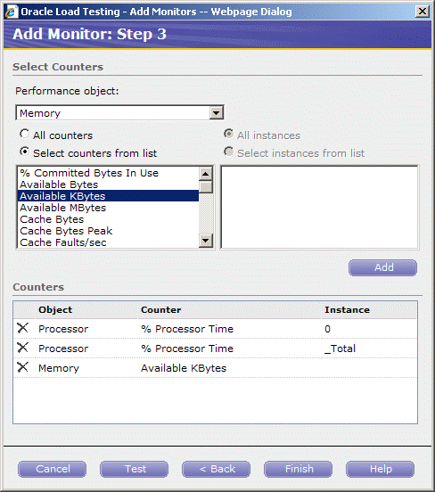

  14. 「パフォーマンス・オブジェクト」リストで「メモリー」を選択します。
  15. 使用可能なキロバイトを選択し、「追加」をクリックします。
    図4-12 プロセッサとメモリーが選択された「モニターの追加: 手順3」
    「図4-12 プロセッサとメモリーが選択された「モニターの追加: 手順3」」の説明

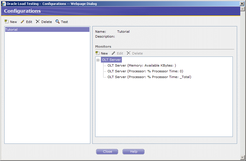

  16. 「終了」をクリックしてモニターの追加を完了します。ServerStatsがカウンタを検証する間、ステータスが表示されます(少し時間がかかる場合があります)。
    検証が完了すると、「構成」ウィンドウが更新され、モニターのリストが表示されます。

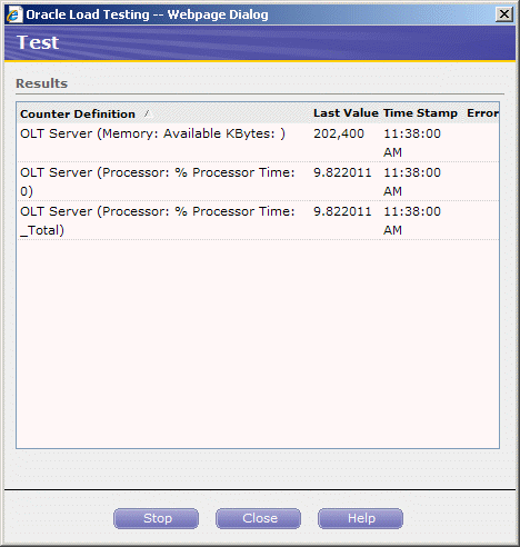

  17. 「テスト」をクリックしてカウンタをテストします。
    図4-14 モニターのテスト・ダイアログ・ボックス
    モニターのテスト・ダイアログ・ボックス
    「図4-14 モニターのテスト・ダイアログ・ボックス」の説明
  18. 結果を確認して、カウンタが正常に作動していることを検証します。

  1. ServerStatsの「構成」ウィンドウが開かれていない場合は、「ServerStats」メニューから「構成」を選択してウィンドウを開きます。
  2. 「Tutorial」構成を選択します。

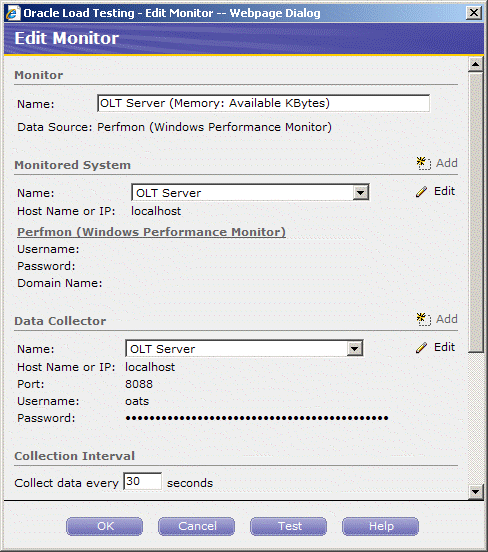

  3. 使用可能なキロバイト・モニターをクリックして、「編集」をクリックします。
    図4-15 「モニターの編集」ダイアログ・ボックス
    「モニターの編集」ダイアログ・ボックス
    「図4-15 「モニターの編集」ダイアログ・ボックス」の説明

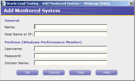

  4. 「監視されるシステム」の隣の「追加」をクリックします。
    図4-16 「監視されるシステムの追加」ダイアログ・ボックス
    「図4-16 「監視されるシステムの追加」ダイアログ・ボックス」の説明
    他にも監視するシステムがある場合は、ここで情報を指定してシステムをServerStats構成に追加できます。
  5. 「取消」をクリックします。
  6. 「収集間隔」を45秒に変更します。
  7. 「OK」をクリックします。

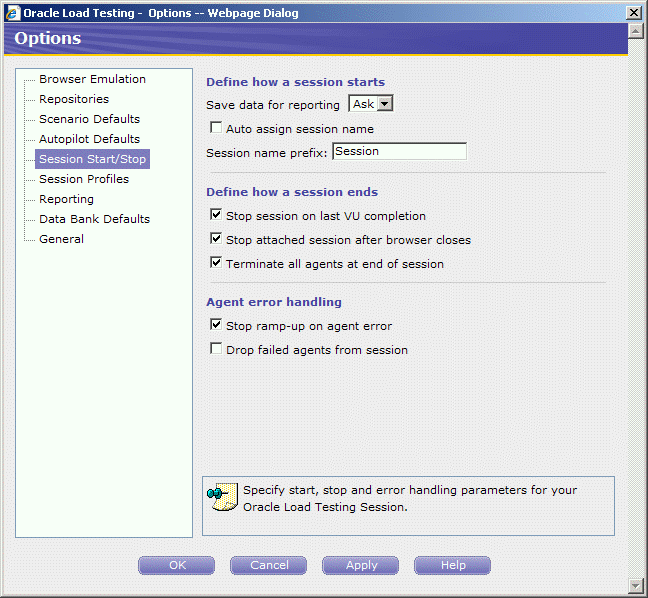

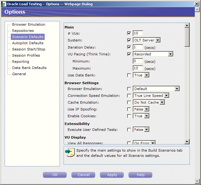

  1. 「ツール」メニューから「オプション」を選択し、「セッション開始/停止」を選択します。
    図4-17 「セッション開始/停止」オプション・ダイアログ・ボックス
    「図4-17 「セッション開始/停止」オプション・ダイアログ・ボックス」の説明
  2. 「レポートのデータの保存」オプションを「質問」に設定します。
  3. 「セッションの終了時にすべてのエージェントを終了」チェックボックスを選択します。
  4. 「シナリオのデフォルト」を選択します。
    図4-18 「シナリオのデフォルト」オプション・ダイアログ・ボックス
    「図4-18 「シナリオのデフォルト」オプション・ダイアログ・ボックス」の説明

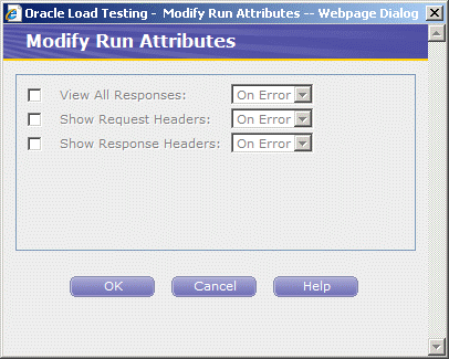

  5. 「VU表示」セクションの「すべてのレスポンスの表示」を「常に」に設定します。
  6. 画面を下にスクロールし、「レポート」セクションの「すべてのリソースのタイマーの自動生成」を「True」に設定します。
  7. 「OK」をクリックします。

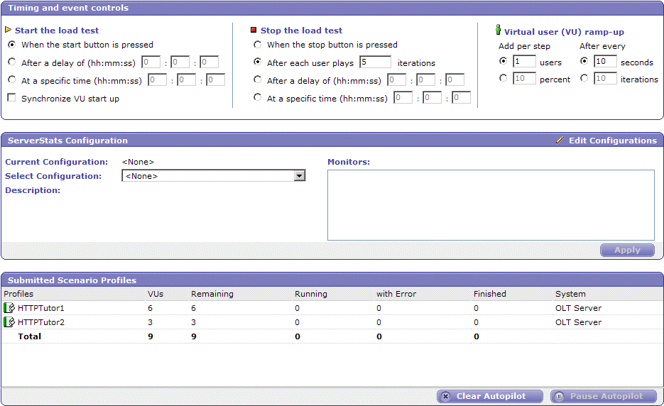

    図4-19 「オートパイロットの設定」オプション
    「オートパイロットの設定」オプション
    「図4-19 「オートパイロットの設定」オプション」の説明
  4. 「オートパイロットの設定」タブの「負荷テストの停止」グループで「停止ボタン押下時」を選択します。
  5. 「仮想ユーザー(VU)増加」セクションにある「ステップごとの追加」の下の「#ユーザー」の隣の編集ボックスに3と入力します。
  6. 「仮想ユーザー(VU)増加」セクションにある「頻度」の下の「#反復」の隣の編集ボックスに5と入力します。
  7. 「ServerStats構成」セクションで、「構成」ドロップダウン・リストから「Tutorial」を選択して構成を負荷テストに追加します。
  8. 「保存」をクリックして反復仕様をシナリオ・ファイルに保存します。
  9. Oracle Load Testingツールバーの「テストの実行」ボタンをクリックします。
  10. Oracle Load Testingによってセッション・データの保存ダイアログ・ボックスが開かれます。
  11. 「OK」をクリックします。

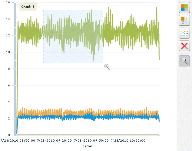

Oracle Load Testingでは、実行時グラフが「実行グラフの表示」タブに自動的に表示されます。グラフを表示するには、「実行グラフの表示」タブをクリックします。セッションの実行中は、グラフが継続的に更新されます。
図4-21 「実行グラフの表示」タブ
「実行グラフの表示」タブ
「図4-21 「実行グラフの表示」タブ」の説明
「デフォルト・グラフ」プルダウン・メニューが表示されるまで、必要に応じてウィンドウの下までスクロールします。このプルダウン・メニューでは、特定のグラフを選択してフル・スケールで表示できます。

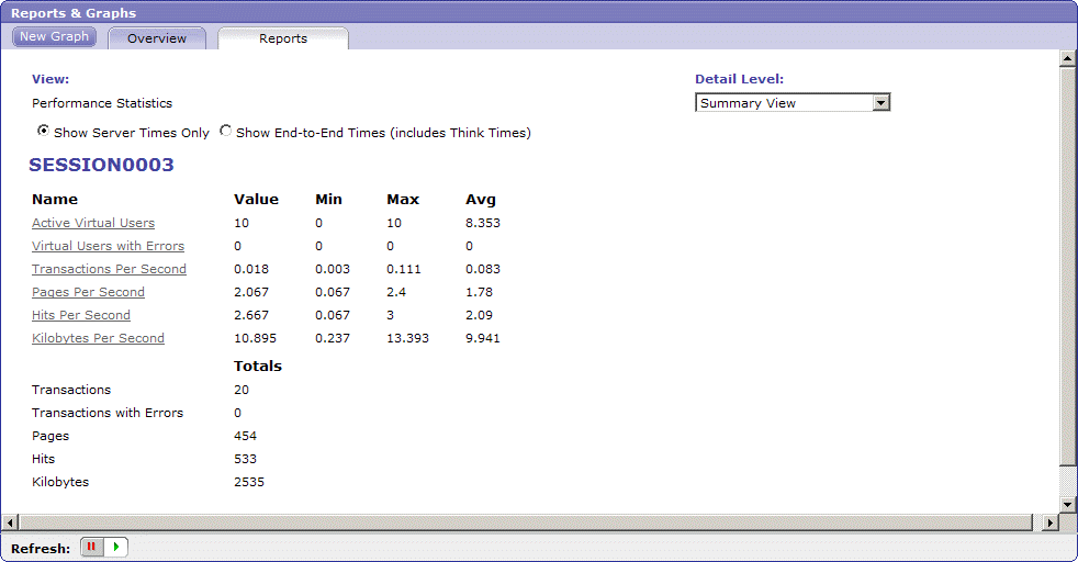

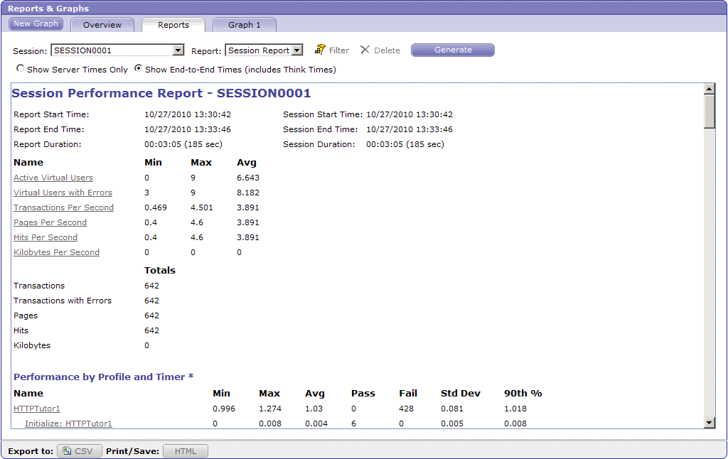

「パフォーマンス統計」レポートを表示するには、「レポート」タブをクリックします。「パフォーマンス統計」レポートには、実行中の仮想ユーザーに関するパフォーマンス・データのサマリーが示されます。
図4-22 「パフォーマンス統計」レポート
「パフォーマンス統計」レポート
「図4-22 「パフォーマンス統計」レポート」の説明
統計には、次のパフォーマンス・カテゴリの値が表示されます。
<セッション名>現在
  • アクティブな仮想ユーザー: 現在オートパイロットで実行中の仮想ユーザーの数。
  • エラーのある仮想ユーザー: エラーのある仮想ユーザーの数。
  • 1秒当たりのトランザクション数: 仮想ユーザーが1秒当たりにスクリプトを再生した回数。
  • 1秒当たりのページ数: サーバーによって1秒当たりに返されたページ数。「ページ」は、Webページを構成するあらゆるリソース(ページHTML、すべてのイメージ、すべてのフレームなど)から成ります。
  • 1秒当たりのヒット数: サーバーに対する1秒当たりのリソース・リクエストの数。ページ、各イメージ、各フレームに対する1回ずつのリクエストが「ヒット」としてカウントされます。Oracle Load Testingがサーバーからイメージをリクエストしていない場合(ダウンロード・マネージャで指定)、イメージはヒット・カウントに含まれません。イメージがリクエストされておらず、ページにフレームが含まれていない場合、「1秒当たりのヒット数」と「1秒当たりのページ数」のカウントは同じになります。
  • 1秒当たりのキロバイト数: サーバーとブラウザ・クライアントの間で1秒当たりに転送されたキロバイト数。
<セッション名>合計
  • トランザクション: 仮想ユーザーが仮想ユーザー・プロファイルを再生した合計回数。
  • エラーのあるトランザクション: エラーのある仮想ユーザー・プロファイルの反復の合計数。
  • ページ: サーバーによって返されたページの合計数。
  • ヒット: サーバーに対するリソース・リクエストの合計数。
  • キロバイト: サーバーとブラウザ・クライアントの間で転送されたキロバイトの合計数。
プロファイルとタイマー別のパフォーマンス
  • <プロファイル名>: 仮想ユーザー・プロファイルの最新、最小、最大、平均のパフォーマンス(秒単位)。
  • <タイマー名>: サーバー・レスポンス・タイマーの最新、最小、最大、平均のパフォーマンス(秒単位)。サーバー・レスポンス・タイマーは、Oracle OpenScriptを使用してスクリプトに追加されます。
プロファイルとVU別のパフォーマンス
  • <プロファイル名>VU数: 指定された仮想ユーザー数の実行時に仮想ユーザー・プロファイルの実行にかかった時間が示されます。仮想ユーザーを増加すると、追加の仮想ユーザーの実行開始時に、プロファイルとVU別のパフォーマンスの値が追加されます。追加のプロファイルとVU別のパフォーマンスの値が追加されると、前のプロファイルとVU別のパフォーマンスの値は更新されなくなります。たとえば、統計には、仮想ユーザーが3人、6人、および9人の場合の各プロファイルで経過した時間の値が表示されます。「<プロファイル名> 3 VU」の値は、3人の仮想ユーザーを実行中のみ更新されます。オートパイロットが6人の仮想ユーザーに増加すると、「<プロファイル名> 3 VU」の値の更新が停止され、6人の仮想ユーザーの実行中、「<プロファイル名> 6 VU」の値が追加されて更新されます。オートパイロットが9人の仮想ユーザーに増加すると、「<プロファイル名> 6 VU」の値の更新が停止され、9人の仮想ユーザーの実行中、「<プロファイル名> 9 VU」の値が追加されて更新されます。

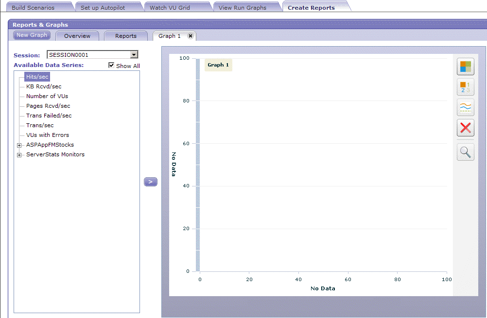

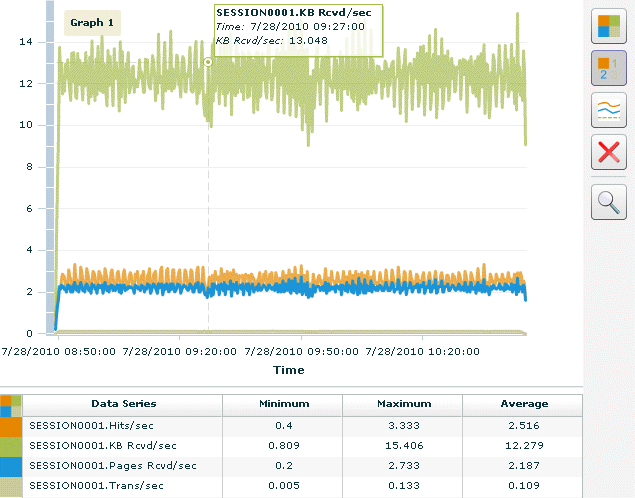

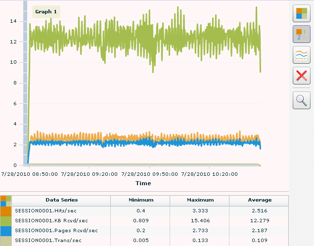

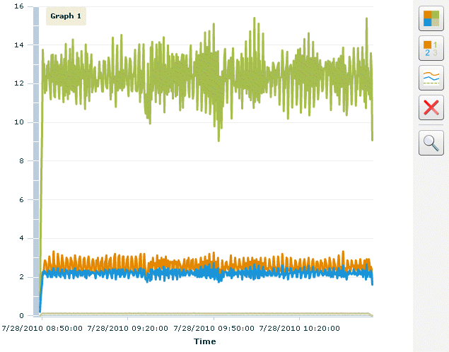

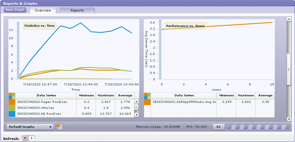

  1. 「実行グラフの表示」タブの「概要」タブをクリックします。
    Oracle Load Testingでは、実行中の仮想ユーザーのパフォーマンス、エラーおよび統計情報を表示するグラフを数種類用意しています。「概要」タブには、デフォルト・グラフの概要が1つのビューに表示されます。「概要」タブの下の「チャート統計の表示」ボタンをクリックすると、各グラフのデータ系列表が表示または非表示になります。
    図4-23 チャート統計表が表示された「統計vs.時間」レポート
    図4-23の説明が続きます
    「図4-23 チャート統計表が表示された「統計vs.時間」レポート」の説明
    「概要」タブのグラフをクリックするとイメージが大きく表示されます。グラフの右側の「概要に戻る」ボタンをクリックすると、グラフの「概要」ビューに戻ります。

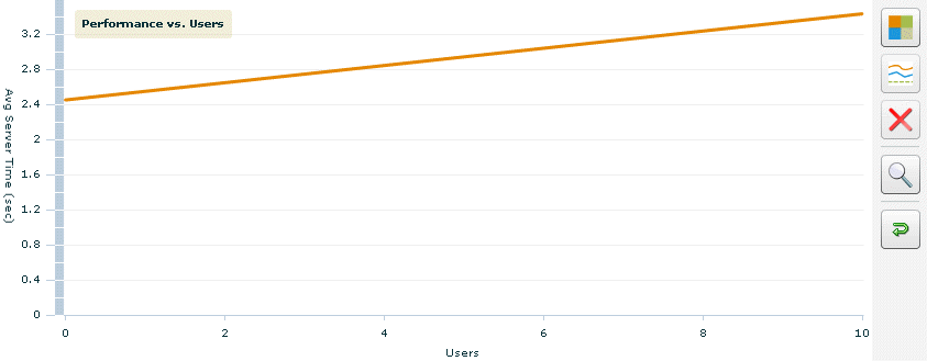

  2. 次を選択します、パフォーマンスvsユーザー(「概要」タブの「デフォルト・グラフ」ドロップダウン内)。
    図4-24 パフォーマンスvs.ユーザー・レポート
    パフォーマンスvs.ユーザー・レポート
    「図4-24 「パフォーマンスvs.ユーザー」レポート」の説明
    このグラフでは、各プロファイルで実行されている仮想ユーザー数ごとの平均実行時間が示されます。プロット・ポイントは、オートパイロットによる仮想ユーザーの増加を表しています。前述のグラフでは、各プロファイルの最初のプロット・ポイントは、3人の仮想ユーザーの実行時における平均実行時間を示しています。オートパイロットが6人の仮想ユーザーに増加すると、3人の仮想ユーザーのプロット・ポイントは更新されなくなります。
    2番目のプロット・ポイントは、6人の仮想ユーザーの実行時における平均実行時間を示しています。オートパイロットが9人の仮想ユーザーに増加すると、6人の仮想ユーザーのプロット・ポイントは更新されなくなります。
    3番目のプロット・ポイントは、9人の仮想ユーザーの実行時における平均実行時間を示しています。この例では、オートパイロットが増加して実行する仮想ユーザーの合計数は9仮想ユーザーです。3番目のプロット・ポイントは、9人の仮想ユーザーの実行中、継続的に更新されます。

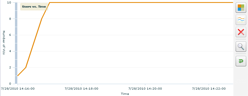

  3. 次を選択します、ユーザーvs.時間(「概要」タブの「デフォルト・グラフ」ドロップダウン内)。
    図4-25 ユーザーvs.時間レポート
    ユーザーvs.時間レポート
    「図4-25 「ユーザーvs.時間」レポート」の説明
    このグラフでは、各プロファイルの仮想ユーザーが実行を開始した相対時間が示されます。このグラフは、オートパイロットの増加時間と、各プロファイルについて増加された仮想ユーザー数を表します。

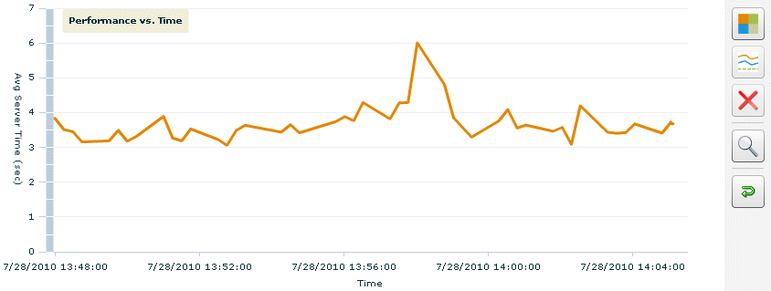

  4. 次を選択します、パフォーマンスvs時間(「概要」タブの「デフォルト・グラフ」ドロップダウン内)。
    図4-26 パフォーマンスvs.時間レポート
    パフォーマンスvs.時間レポート
    「図4-26 「パフォーマンスvs.時間」レポート」の説明
    このグラフでは、時間の経過とともに、各プロファイルで実行されているアクティブな仮想ユーザーの平均実行時間が示されます。

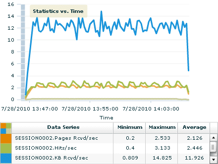

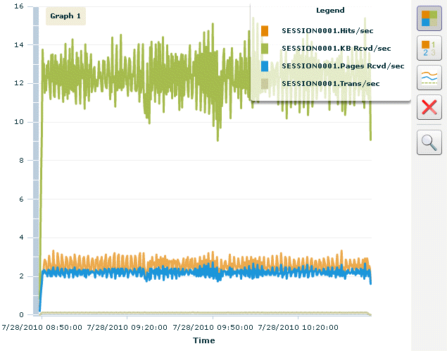

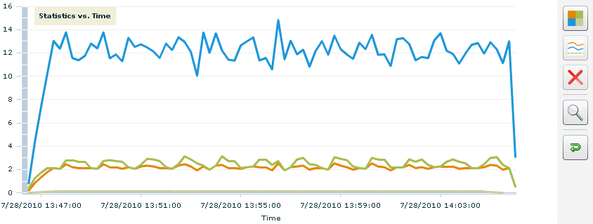

  5. 次を選択します、統計vs.時間(「概要」タブの「デフォルト・グラフ」ドロップダウン内)。
    図4-27 統計vs.時間レポート
    統計vs.時間レポート
    「図4-27 「統計vs.時間」レポート」の説明
    このグラフでは、時間の経過とともに、1秒当たりの仮想ユーザーのヒット、ページ、トランザクションおよびキロバイトの平均を示します。

  3. 「実行属性の変更」を選択します。Oracle Load Testingにより、選択した仮想ユーザーの実行属性を変更するダイアログ・ボックスが開きます。
    図4-29 「実行属性の変更」ダイアログ・ボックス
    「実行属性の変更」ダイアログ・ボックス
    「図4-29 「実行属性の変更」ダイアログ・ボックス」の説明
    それぞれの仮想ユーザーの属性を個別に変更できます。
  4. 「取消」をクリックしてダイアログ・ボックスを閉じます。

  1. 「レポートの作成」タブを選択します。
  2. 「グラフ1」タブに空白のグラフが表示されます。「セッション」リストから「Session0001」を選択します。「使用可能なデータ系列」リストにデータ・カテゴリが表示されます。
  3. 「すべて表示」をクリックします。
    図4-30 「レポートの作成」タブ
    「レポートの作成」タブのフィルタ
    「図4-30 「レポートの作成」タブ」の説明
  4. 「使用可能なデータ系列」フィールドの「ヒット/秒」、「受信KB/秒」および「トランザクション/秒」をダブルクリックしてカウンタをグラフに追加します。これらは全体的なカウンタです。また、これらを選択して「データ系列の追加」ボタンをクリックできます。
  5. 「ServerStatsモニター」ノードを展開して「OLT Server (Processor: % Processor Time: 0)」ノードをダブルクリックし、グラフに追加します。
    図4-31 サンプルのセッション・レポート・グラフ
    サンプルのセッション・レポート・グラフ
    「図4-31 サンプルのセッション・レポート・グラフ」の説明
  6. グラフの右にある「凡例の表示」ボタンをクリックします。チャートの凡例ビューがグラフの上に開かれます。
    図4-32 凡例ビューが表示されたサンプルのセッション・レポート・グラフ
    図4-32の説明が続きます
    「図4-32 凡例ビューが表示されたサンプルのセッション・レポート・グラフ」の説明
    凡例には、どの色の線がどの仮想ユーザー・プロファイル、スクリプト・ページおよびOracle Load Testing ServerStatsカウンタを表しているかが示されます。Oracle Load Testingデータの凡例には、セッション、仮想ユーザー・プロファイルおよびスクリプト・ページがsession.profile.page[#]の形式で示されます。ServerStatsデータの凡例には、セッション、カウンタ・オブジェクト、カウンタ・インスタンスおよびカウンタがsession.object.instance.counterの形式で示されます。

  7. 凡例でデータ系列を1回クリックして、グラフのデータ系列プロット・ラインを非表示にします。データ系列が凡例で薄く表示されます。
  8. 凡例で非表示のデータ系列を1回クリックして、グラフのデータ系列プロット・ラインを表示します。
  9. 「凡例の表示」ボタンを再度クリックして凡例を非表示にします。
  10. グラフの右にある「チャート統計の表示」ボタンをクリックします。チャート統計表がグラフの一番下に開かれます。
    図4-33 チャート統計が表示されたサンプルのセッション・レポート・グラフ
    図4-33の説明が続きます
    「図4-3 チャート統計が表示されたサンプルのセッション・レポート・グラフ」の説明
  11. グラフのデータ系列線上にマウスのカーソルを移動します。グラフの上にデータ・ポイント情報がポップアップ表示されます。
    図4-34 データ・ポイント情報が表示されたサンプルのセッション・レポート・グラフ
    図4-34の説明が続きます
    「図4-34 データ・ポイント情報が表示されたサンプルのセッション・レポート・グラフ」の説明
  12. 「チャート統計の表示」ボタンを再度クリックして統計表を非表示にします。
  13. グラフの右にあるズーム・ボタンをクリックします。カーソルが虫眼鏡に変更されます。
  14. グラフの一部の上でマウスをクリックしてドラッグすると、その部分がズーム・インされます。
    図4-35 ズーム・ツールが表示されたサンプルのセッション・レポート・グラフ
    図4-35の説明が続きます
    「図4-35 ズーム・ツールが表示されたサンプルのセッション・レポート・グラフ」の説明
    ズーム・ツールを繰り返しクリックしてドラッグすることにより、複数の段階に渡ってズーム・インできます。
  15. [Ctrl]キーを押したまま左マウス・ボタンをクリックすると、1ステップずつズーム・アウトします。[Ctrl]キーを押したまま左マウス・ボタンをダブルクリックすると、フルサイズまでズーム・アウトします。
  16. ズーム・ボタンを再度クリックしてズーム・ツールを終了します。

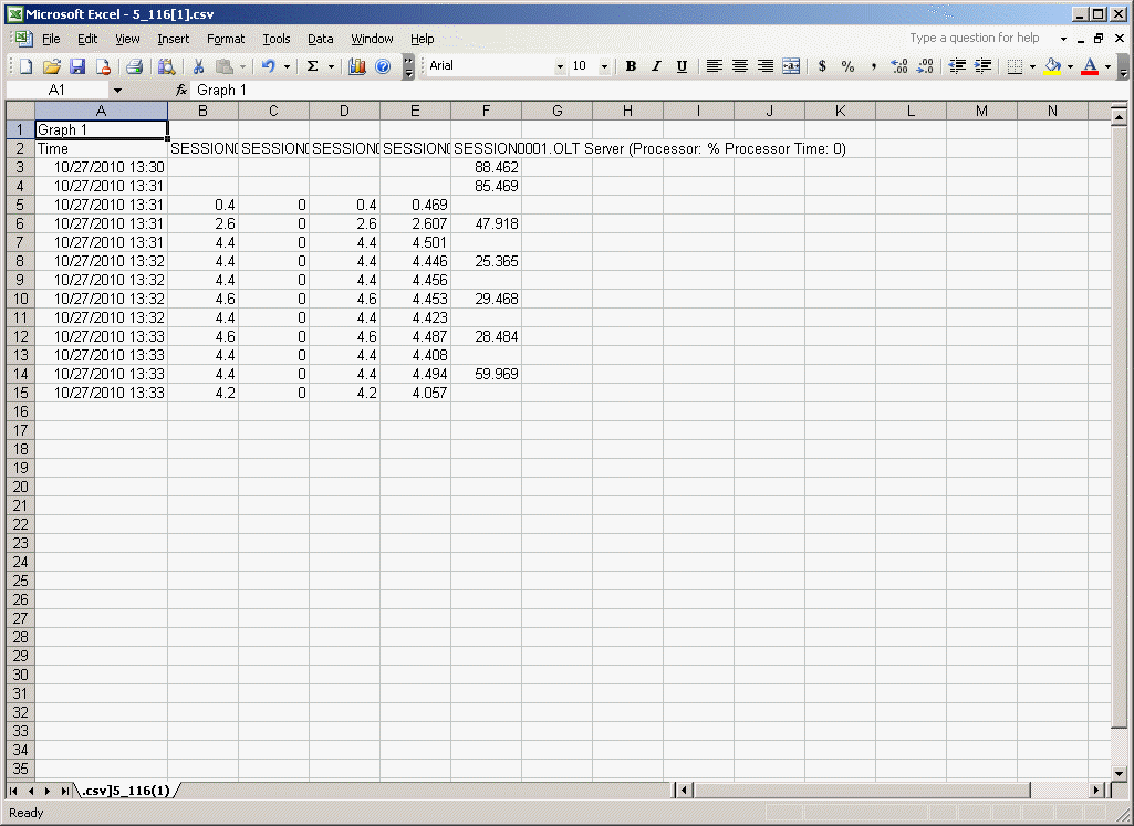

4.7.2 チャートのエクスポート
注意: システムにMicrosoft Excelがインストールされていない場合は、この項をスキップしてください。
  1. グラフの右にあるグラフ・オプション・ボタンをクリックします。グラフ・オプション・ウィンドウが開かれます。
  2. 「エクスポート」タブをクリックします。
  3. 「CSV」形式オプションを選択します。
  4. 「エクスポート」をクリックします。
  5. 「名前を付けて保存」ダイアログ・ボックスが表示されます。レポートを保存する場所を選択して「保存」をクリックします。
  6. 「ダウンロードの完了」ダイアログ・ボックスが表示されます。「開く」をクリックします。
    図4-36 サンプルのExcelレポート
    サンプルのExcelレポート・グラフ
    「図4-36 サンプルのExcelレポート」の説明
    エクスポートしたデータまたはチャートの作業に、他のエクスポート形式や、Microsoft Excelの機能を使用できます。
  7. 行2には、カウンタ名が含まれます。その後の行には、チャートの実際のデータ値が含まれます。
  8. 「ファイル」メニューから「終了」を選択してMicrosoft Excelを閉じます。
4.7.3 シナリオおよびセッション・レポートの表示
このレポートでは、Oracle Load Testingシナリオの現在および合計パフォーマンスが時間の経過とともに表示されます。また、レポートには、セッションに使用されたOracle Load Testingシナリオの設定も示されます。
  1. Oracle Load Testingでは、Oracle Load Testingシナリオ設定と、Oracle Load TestingおよびOracle Load Testing ServerStatsのセッション・データに関するテキスト・レポートも生成できます。
  2. 「レポート」タブを選択します。
  3. レポートを表示するセッションを「セッション」ドロップダウン・リストから選択して、「生成」をクリックします。Oracle Load Testingにレポートが表示されます。
    図4-37 サンプルのセッション・パフォーマンス・レポート
    セッション・パフォーマンス・レポート
    「図4-37 サンプルのセッション・パフォーマンス・レポート」の説明
  4. セッション・パフォーマンス・レポートをスクロールして、Oracle Load Testingシナリオ・レポートの詳細を表示します。
  5. レポートを印刷するには、「印刷/保存[HTML]」ボタンをクリックし、ブラウザ・ウィンドウの「ファイル」メニューから「印刷」を選択します。
