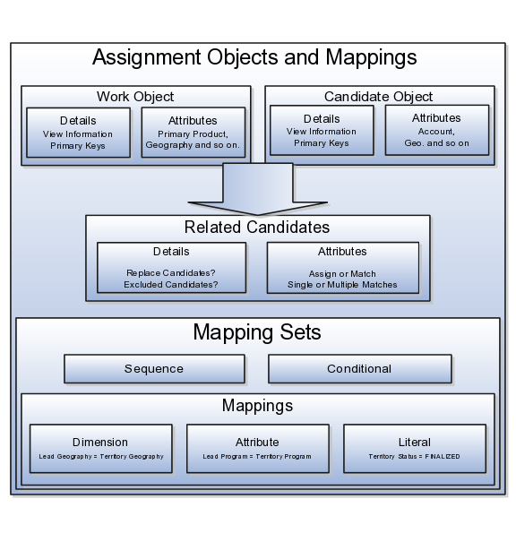

作業オブジェクト、候補オブジェクトおよび属性は、ルール・ベースおよびテリトリ・ベースの割当で使用する割当オブジェクトの作成に必要なコンポーネントです。作業オブジェクトは、割当が必要なビジネス・オブジェクト(引合、商談など)です。候補オブジェクトは、作業オブジェクトに割り当てられるビジネス・オブジェクト(リソース、テリトリなど)です。
候補オブジェクトを作成するときは、後でルールやマッピングで使用する属性を選択できます。これらの候補オブジェクトは、作業オブジェクトを作成するときに関連付けが可能な候補にもなります。作業オブジェクトを作成するときは、属性を選択する他に、1つ以上の候補を関連付けることもできます。
作業オブジェクトは、割当が必要なビジネス・オブジェクト(引合、商談など)です。作業オブジェクトを作成するときは、アプリケーション情報の入力、割当で使用する属性の選択、および1つ以上の候補の関連付けを行います。
候補オブジェクトは、最終的な割当で1つ以上の作業オブジェクトに関連付けられるビジネス・オブジェクト(リソース、テリトリなど)です。候補オブジェクトを作成するときは、アプリケーション情報の入力、およびルールやマッピングで使用する属性の選択を行います。分類オブジェクトは、特別なタイプの候補オブジェクトです。このタイプの候補オブジェクトは、作業オブジェクトに割り当てられるビジネス・オブジェクトを表しません。これは、分類ルールでのみ使用され、主に引合のランキングまたは資格取得で使用されます。
注意
作成された候補オブジェクトは候補として使用可能になり、作業オブジェクトの作成プロセス中に1つ以上の作業オブジェクトに関連付けることができます。
管理者は、作業オブジェクトと候補オブジェクトの間の関連を定義する必要があります。たとえば、引合作業オブジェクトは、テリトリ候補オブジェクトとリソース候補オブジェクトの両方に関連付けることができます。これは、割当マネージャを使用すると、テリトリとリソースを引合に割り当てることができることを意味します。
管理者は、収益作業オブジェクトの関連する「候補」タブで、作業オブジェクトと候補オブジェクトの間の関連を定義できます。たとえば、収益作業オブジェクトは、テリトリ候補オブジェクトと実績割当テンプレート候補オブジェクトの両方に関連付けることができます。この関連は、割当マネージャを使用すると、テリトリと実績割当テンプレートの両方を収益明細に割り当てることができることを示します。
候補オブジェクトを作業オブジェクトに関連付けるには、次のフィールドを使用します。
候補の割当: 割当マネージャが割当を実行することを示します。設定されていない場合は、割当マネージャを使用して一致する候補が検索され、その候補が呼出しアプリケーションに渡されて作業オブジェクトが更新されます。
カスタム・ロジック: 割当マネージャが割当の一致の結果を作業オブジェクトのコールバック機能に渡すことを示します。たとえば、商談管理では、営業チームをテリトリ・メンバーで更新するカスタム・ロジックが使用されます。これによって、テリトリが収益明細に割り当てられ、テリトリ・チーム・メンバー(リソース)が商談営業チームに追加されます。
割当候補のマージ: 各マッピング・セットの処理で識別された一致する割当候補をマージするかどうかを制御します。これは、複数のマッピング・セットを割当処理で使用するときに、一致する候補をマージする場合に使用します。このチェック・ボックスを選択すると、候補がマージされます。デフォルトでは選択されていません。
手動候補の維持: 手動で割り当てられた候補を割当処理時に維持することを示します。このオプションを使用して、手動で追加された候補が再割当時に削除されるのを防ぎます。販売アカウントおよび商談管理では、独自のロック割当機能が実装されます。
候補の置換: 不適格な候補を、割当の実行時にチームから削除するかどうかを決定します。たとえば、割当マネージャを初めて実行したときに、営業引合にテリトリが割り当てられたとします。テリトリ提案のアクティブ化に続いて再割当プロセスが実行されると、そのテリトリは無効になります。「候補の置換」が設定されている場合、そのテリトリは営業引合から削除されます。
候補除外: 営業引合には、各営業引合から除外された候補を保存する関連オブジェクトがあります。割当マネージャはこの情報にアクセスして、除外された候補に作業オブジェクトが割り当てられるのを防ぎます。

「割当オブジェクトの管理」ページでは、作業オブジェクトや候補オブジェクトを定義および編集し、テリトリ・ベースのマッピングを定義できます。前述の図は、作業オブジェクトと候補オブジェクトの間の関連、および作業オブジェクトへの一致する候補のマッピングを示しています。
作業オブジェクトや候補オブジェクトを追加または編集するときは、次の主要情報が定義に必要になります。

テリトリ・ベースの割当は、割当マッピングによって導出されます。このマッピングでは、テリトリ・ベースの割当処理で使用されるディメンション、属性およびテリトリ・フィルタリングを識別します。ディメンション・マッピングおよび一部の属性マッピングには順序があり、テリトリの照合時にこれらのマッピングが使用される順序を制御します。順序がないマッピングは、照合プロセスの最後にまとめて使用されます。マッピングのデフォルト・セットはシードされています。このシードは、商談、引合および販売アカウントが同じテリトリ階層を使用することを前提にしています。
割当マネージャの関連する「候補」リージョンには、マッピングの各セットを処理して識別された一致する割当候補をマージするかどうかを制御するインジケータがあります。このインジケータは、複数のマッピング・セットを割当処理で使用するときに、一致する候補をマージする場合に使用します。このボックスを選択すると、候補がマージされます。デフォルトでは選択されていません。
次の割当マッピングを使用できます。
属性マッピング: たとえば、テリトリ・パートナ・プログラムIDが営業引合パートナ・プログラムIDと同じ場合に、テリトリを営業引合に割り当てるとします。この場合、テリトリ・プログラムIDが営業引合属性プログラムIDと同じになると、テリトリが照合されます。
ディメンション・マッピング: たとえば、収益明細に関連付けられた製品に基づいて、テリトリを商談収益明細に割り当てるとします。この場合は、マッピング・タイプとして製品ディメンションが選択されます。候補オブジェクトの低い属性と高い属性は、テリトリにおける製品の下限と上限の連番属性の名前に対応しています。作業オブジェクトの低い属性と高い属性は、収益明細にある製品の下限と上限の連番属性の名前に対応しています。
代替属性を使用したマッピング: 同じシナリオで、収益明細に製品ではなく製品グループが割り当てられている場合は、作業オブジェクトの低い代替属性と高い代替属性に対して入力された製品グループの下限と上限の連番属性を追加します。
デフォルト値を使用したマッピング: 同じシナリオで、特定の収益明細にある製品の下限と上限の連番属性に値が含まれていない場合は、すべての収益明細に対して製品属性の低いデフォルト値と高いデフォルト値が使用されます。
リテラル・マッピング: テリトリ属性の特定の値に基づいて、一致するテリトリをフィルタリングする方法です。たとえば、販売アカウント中心カバレッジ・モデルが指定されているテリトリのみを照合します。たとえば、テリトリ・カバレッジ・モデルがSALES_ACCOUNT_CENTRICと等しい場合です。
