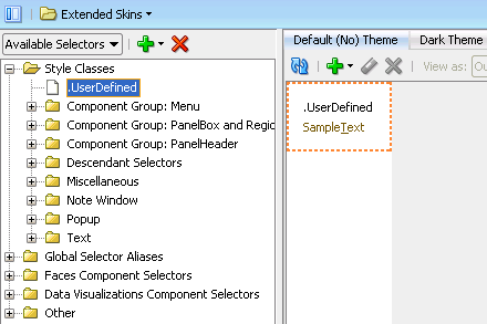

スタイル・クラスを使用すると、ADF FacesまたはADFデータ視覚化コンポーネントの特定のインスタンスに適用するADFスキンの1つの場所で、数多くのスタイル・プロパティを指定できます。スタイル・クラスに対して定義するスタイル・プロパティは、コンポーネントのセレクタに対して定義するスタイル・プロパティよりも優先されます。アプリケーション開発者は、数多くのADF Facesコンポーネントによって公開されるstyleClassおよびinlineStyle属性の値としてスタイル・クラスを指定できます。実行時には、ADFスキンに定義されている他のスタイル・プロパティではなく、スタイル・クラスで定義したスタイル・プロパティがADF Facesコンポーネントに適用されます。スタイル・クラスは、複数のADF Facesコンポーネントに適用するスタイル・プロパティを定義できるグローバル・セレクタ別名(第8章「グローバル・セレクタ別名の使用」を参照)とは異なります。
図9-1に、スタイル・クラスの様々なカテゴリのノードが展開されたADFスキンを示します。
図9-1 スタイル・クラスのカテゴリ
共有スタイル・クラスのカテゴリ
スタイル・クラスの各カテゴリは次の意味を持ちます。
ユーザーまたは他のユーザーが定義するスタイル・クラスは、図9-1の.UserDefinedスタイル・クラスのエントリで示されているようにスタイル・クラス・ノードの下に表示されます。Oracle ADFによって提供されるスタイル・クラスの詳細は、Oracle Fusion Middleware Oracle ADF Facesスキン・セレクタ・タグ・リファレンス(スキニングするアプリケーションに関連するリリース)を参照してください。

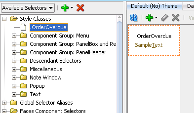

図9-3に示すように、スタイル・クラスはセレクタ・ツリーのスタイル・クラス・ノードの下に表示され、コンポーネントに適用されるビジュアル表示はプレビュー・ペインに表示されます。
図9-3 新規に作成されたスタイル・クラス
新規に作成された共有スタイル・クラス
作成したスタイル・クラスのCSS構文は、ADFスキンのソース・ファイルに表示されます。例9-1に、図9-3のADFスキンのソース・ファイルに表示されるエントリを示します。
例9-1 新規に作成されたスタイル・クラスのCSS構文
.OrderOverdue

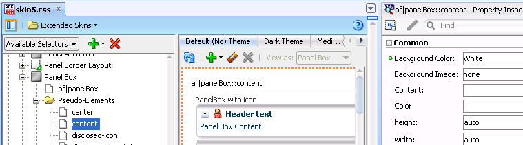

コンポーネントの特定のインスタンスに適用するスタイル・プロパティを定義するスタイル・クラスを定義できます。たとえば、アプリケーション開発者がページ上のコンテンツを表示または非表示にするために使用するpanelBoxコンポーネントについて考察します。panelBoxコンポーネントの複数のインスタンスを1ページにレンダリングできます。図9-4に示すように、panelBoxコンポーネントのデフォルトの背景色を白に決定します。
図9-4 panelBoxコンポーネントの背景色の設定
ただし、panelBoxコンポーネントの1つ以上のインスタンスを、エンド・ユーザーがコンポーネントのコンテンツを表示したり非表示にできる公開リンクのコントロールなしでレンダリングすることにしました。さらに、背景色を赤に設定してpanelBoxコンポーネントのこれらのインスタンスの背景色をレンダリングすることに決めました。このために、ADFスキンのスタイル・クラスのスタイル・プロパティを定義します。次に、これらのスタイル・プロパティを使用してレンダリングするpanelBoxコンポーネントのインスタンスごとにstyleClass属性の値としてスタイル・クラスを指定します。例9-2に、前述の結果を得るためにADFスキンのソース・ファイルに表示される構文を示します。
例9-2 ADFスキンのスタイル・クラスの構文
.panelBoxInstanceClass af|panelBox::disclosure-link{display:none;}
.panelBoxInstanceClass af|panelBox::content{background-color:red}
