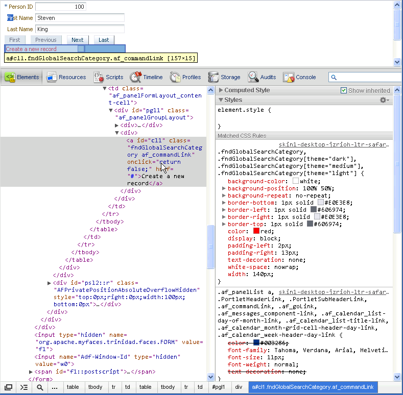

図10-1に、ADFスキンで定義され、ADF Faces commandLinkコンポーネントのstyleClass属性を使用してこのコンポーネントに適用されたスタイル・クラスの名前(fndGlobalSearchCategory)が、ブラウザでレンダリングされるときにどのように圧縮されるかを示します。
図10-1 ADFスキンの圧縮されたスタイル・クラス名

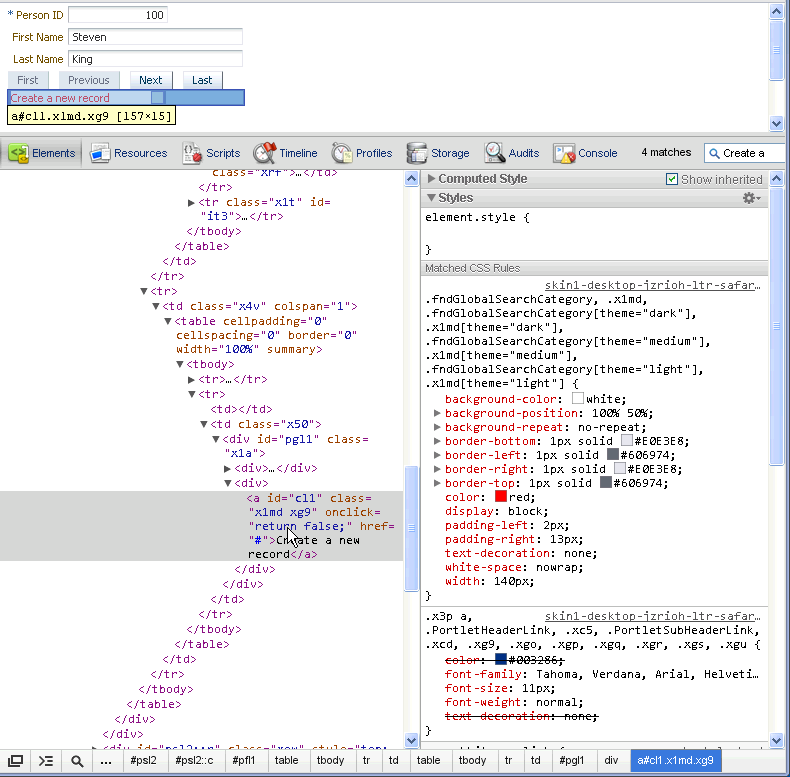

図10-2に、DISABLE_CONTENT_COMPRESSIONパラメータをtrueに設定した場合に、スタイル・クラスの非圧縮の完全名とADF Facesコンポーネントがブラウザでどのようにレンダリングされるかを示します。図10-2の非圧縮のスタイル・クラスaf_commandLinkは、Oracle Fusion Middleware Oracle ADF Facesスキン・セレクタ・タグ・リファレンス(スキニングするアプリケーションに関連するリリース)に記載されているaf|commandLinkセレクタに該当します。
ADFスキン・セレクタが公開する擬似要素に対応する非圧縮のスタイル・クラスも指定できます。たとえば、af|panelTabbedセレクタにより公開されるtab-end擬似要素(af|panelTabbed::tab-end)は、実行時に非圧縮のaf_panelTabbed_tab-endスタイル・クラスに変換されます。
