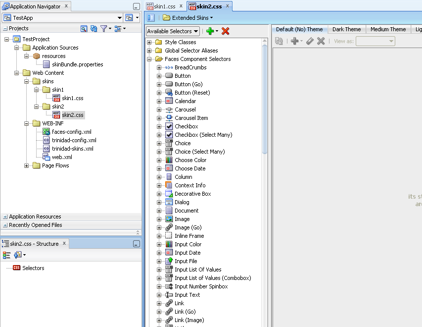

4.4.3 ADFスキンを作成した場合の処理
「ディレクトリ」フィールドで提示されたデフォルト値を受け入れると、拡張子が.cssのファイルが、プロジェクト内のskinsディレクトリのサブディレクトリに生成されます。このファイルは、図4-1に示すように、ADFスキンのビジュアル・エディタで開かれます。
図4-1 新規作成されたADFスキン
JDeveloperでのADFスキン・ファイル
trinidad-skins.xmlファイルは、例4-1に示すように、作成したADFスキンのメタデータを含めるように変更されます。

プロジェクトでADFスキンを初めて作成すると、図4-1に示すように、リソース・バンドル・ファイル(skinBundle.properties)が生成されます。リソース・バンドルの使用の詳細は、第7章「ADFスキンのテキストの使用」を参照してください。
