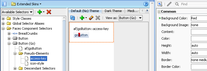

「構造」ウィンドウには、ADFスキン・ファイルに追加するセレクタ、グローバル・セレクタ別名およびスタイル・クラスが一覧表示されます。
詳細は、第2章「ADFスキン・セレクタの使用」を参照してください。
セレクタ・ツリーを表示または非表示にするには、「区切りの非表示/表示」アイコンをクリックします。
すべてのセレクタ(使用可能なセレクタ)を表示する、またはADFスキンで変更したセレクタ(更新済セレクタ)のみを表示するには、セレクタ・ツリーに表示されるセレクタをフィルタします。
「拡張スキン」リストには、現在のADFスキンの拡張元ADFスキンのリストが表示されます。
詳細は、第3.4項「ADFスキンの元として拡張するADFスキンへのナビゲート」を参照してください。
新規スタイル・クラスまたは別名セレクタを作成するには、「追加」アイコンを使用します。
新規スタイル・クラス作成の詳細は、第9章「スタイル・クラスの使用」を参照してください。別名セレクタ作成の詳細は、第8章「グローバル・セレクタ別名の使用」を参照してください。
ADFスキンに追加したセレクタを削除するには、「削除」アイコンをクリックします。
プロパティ・インスペクタでセレクタのプロパティに変更を加えた後にプレビュー・ペインを更新するには、「リフレッシュ」アイコンをクリックします。
セレクタ・ツリーで選択したアイテムに擬似クラスを適用するには、「擬似クラスの追加」アイコンをクリックします。
擬似クラスの詳細は、第2.2項「ADFスキニング・フレームワークでの擬似クラス」を参照してください。
セレクタ・ツリーで選択したアイテムに対する変更を取り消すには、「プロパティ設定のクリア」アイコンをクリックします。
ADFスキンで指定した擬似クラスを削除するには、スキン・ファイルからの擬似クラスの削除アイコンをクリックします。

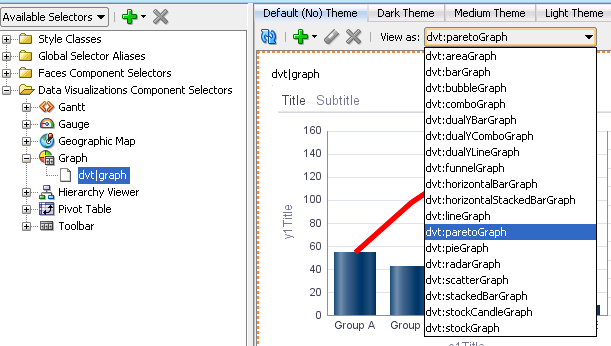

「表示モード」リストでは、セレクタ・ツリーでグローバル・セレクタ別名に加えた変更がグローバル・セレクタ別名を参照するコンポーネントに及ぼす影響をプレビューできます。「表示モード」リストには、グローバル・セレクタ別名を参照するすべてのコンポーネントが表示されます。「表示モード」リストでは、1つのコンポーネント固有セレクタのプロパティに加えた変更がそのコンポーネントのすべてのサブタイプに及ぼす影響をプレビューすることもできます。たとえば、図3-1に、すべてのグラフ・タイプに変更を適用する単一セットのコンポーネント固有セレクタを公開するgraphコンポーネントのADFデータ視覚化コンポーネント・セレクタ(af|dvt-graph)を示します。他のいずれかのタイプのグラフ(棒、ファンネル、パレートなど)でセレクタに加えた変更をプレビューするには、「表示モード」リストを使用します。
グローバル・セレクタ別名の詳細は、第8章「グローバル・セレクタ別名の使用」を参照してください。
セレクタ・ツリーには、ADFスキンで値を構成できるセレクタ、グローバル・セレクタ別名およびスタイル・クラスのリストが表示されます。
詳細は、第3.2項「セレクタ・ツリーの使用」を参照してください。
「リフレッシュ」アイコン(8)をクリックすると、ADFスキンでセレクタに加えた変更のプレビューがプレビュー・ペインにレンダリングされます。

プロパティ・インスペクタでは、ADFスキンで構成できるプロパティが識別されます。
詳細は、第3.3項「プロパティ・インスペクタの使用」を参照してください。

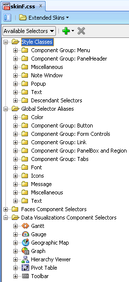

セレクタ・ツリーには、スタイル・クラス、グローバル・セレクタ別名およびADF FacesおよびADFデータ視覚化コンポーネントの外観を変更するためにプロパティを構成できるセレクタのリストが表示されます。
図3-3に、セレクタ・ツリーに表示されるノードを示します。
スタイル・クラス
スタイル・クラスでは、コンポーネントの特定のインスタンスに適用できる1つ以上のスタイル・プロパティを定義します。セレクタ・ツリーでは、継承されたスタイル・クラスが、一般的な用途、ノート・ウィンドウおよびポップアップ用に定義されたスタイル・クラスに分類されます。詳細は、第9章「スタイル・クラスの使用」を参照してください。
グローバル・セレクタ別名
グローバル・セレクタ別名では、1つ以上のセレクタに適用できるスタイル・プロパティを定義します。セレクタ・ツリーでは、継承されたグローバル・セレクタ別名が、一般的な用途、アイコンおよびメッセージ用に定義されたセレクタ別名に分類されます。詳細は、第8章「グローバル・セレクタ別名の使用」を参照してください。
グループ化したセレクタ
複数のセレクタに適用する1つの宣言にグループ化されたスタイル・プロパティが識別されます。たとえば、図3-3に、commandImageLinkおよびgoImageLinkコンポーネントのセレクタのグループ化されたセレクタを示します。
Facesコンポーネント・セレクタ
セレクタではプロパティを設定できるADF Facesコンポーネントが識別されます。セレクタ・ツリーに擬似要素、コンポーネント・セレクタ別名および下位セレクタのサブカテゴリが表示されます。簡潔にするため、ADF Facesコンポーネントのノードは展開されていません。詳細は、第5章「コンポーネント固有セレクタの使用」を参照してください。
データ視覚化コンポーネント・セレクタ
セレクタではプロパティを設定できるADFデータ視覚化コンポーネントが識別されます。セレクタ・ツリーに擬似要素、コンポーネント・セレクタ別名および下位セレクタのサブカテゴリが表示されます。詳細は、第5章「コンポーネント固有セレクタの使用」を参照してください。

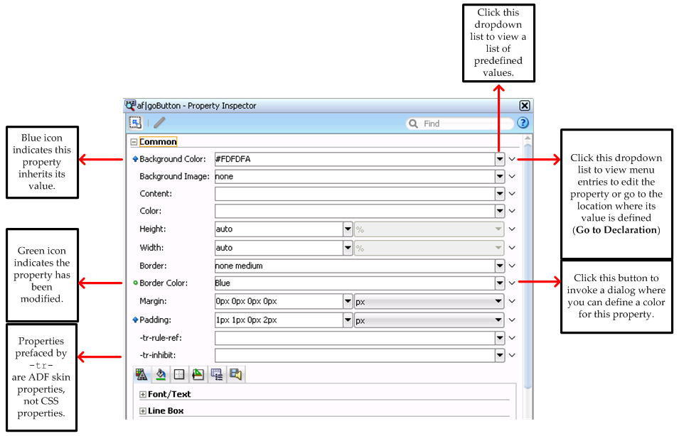

プロパティ・インスペクタの主要な機能は、ADFスキニング・フレームワークで公開されるセレクタに対するCSSプロパティおよびADFスキン・プロパティの値を設定できることですが、これ以外にも数多くの機能があります。これらの機能では、次のことを実行できます。
ADFスキンを開発するプロジェクトにイメージをコピーします。
詳細は、第6章「ADFスキンのイメージの使用」を参照してください。
図3-4に示すように、拡張ADFスキンから値を継承するプロパティとADFスキンで構成したプロパティを識別します。
セレクタに対して構成できるADFスキン・プロパティを示します。
詳細は、第2.3項「ADFスキニング・フレームワークでのプロパティ」を参照してください。
ADFスキンで継承されているプロパティを定義している、拡張ADFスキンのセレクタにナビゲートします(宣言に移動)。
色の値をサポートするプロパティの色を定義できるダイアログを起動します。
図3-4に、ADFスキンを編集するときにプロパティ・インスペクタで実行できる様々な制御の概要を示します。

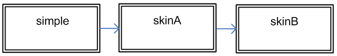

ADFスキンを作成するとき、第4.4項「ADFスキン・ファイルの作成」で説明しているように、拡張する元となるADFスキンを選択します。新しく作成するADFスキンが継承するプロパティが定義されているADFスキンを、拡張する元として選択します。最初のADFスキンを作成する場合は、Oracle ADFによって提供されるいずれかのADFスキンを選択する必要があります。
その後作成するADFスキンでは、作成したADFスキン、またはOracle ADFで提供されるいずれかのADFスキンを拡張できます。たとえば、Oracle ADFによって提供されるsimple ADFスキンを拡張して、skinAという名前の最初のADFスキンを作成するとします。次に、skinBという名前の2番目のADFスキンを作成します。skinBを作成するときは、skinAまたはOracle ADFで提供されるいずれかのADFスキンを拡張することを選択できます。skinAからskinBを拡張することを選択した場合、ADFスキン間の継承関係は図3-5のとおりになります。
Oracle ADFによって提供されるADFスキンの詳細は、第1.5項「Oracle ADFで提供されるADFスキンの継承関係」および第11.4項「Oracle ADFで提供されるADFスキン」を参照してください。
ビジュアル・エディタの「拡張スキン」リストには、現在のADFスキンの拡張元ADFスキンのリストが表示されます。図3-6に、図3-5で示した継承関係を実装した場合に表示されるADFスキンのリストを示します。表示する拡張ADFスキンを開くには、「拡張スキン」リストでその拡張ADFスキンをクリックします。

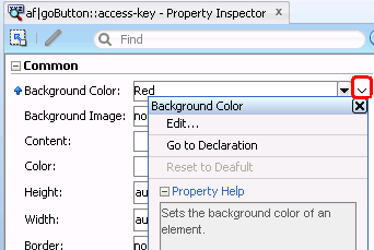

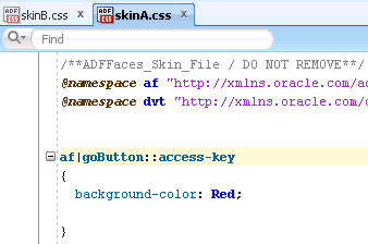

プロパティ・インスペクタで表示される「宣言に移動」メニューを使用して、拡張ADFスキンにおける、他のADFスキンによって継承されるスタイル・プロパティを宣言している場所にナビゲートできます。たとえば、図3-4に示すように、skinA ADFスキンはaf|goButtonセレクタのaccess-key擬似要素のRedの背景色を定義するとします。

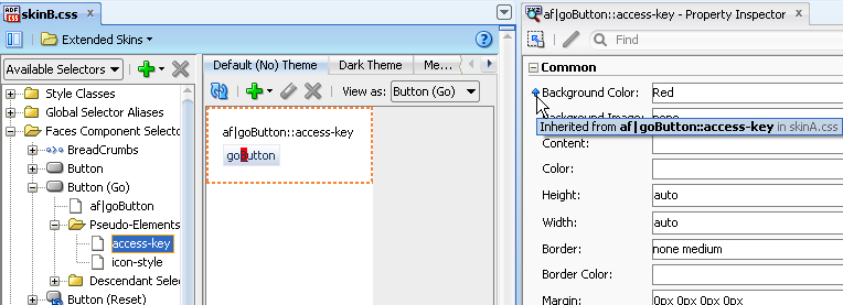

図3-4に示すように、skinA ADFスキンから拡張されたskinB ADFスキンはプロパティ値を継承します。
プロパティの宣言に移動するには、次のようにします。
拡張ADFスキンから値を継承するADFスキンのプロパティを特定します。図3-8に示すように、青い上矢印はこれらのプロパティを示します。
図3-9に示すように、このプロパティの横にあるリストをクリックしてコンテキスト・メニューを起動し、「宣言に移動」を選択します。
図3-10に示すように、ソース・ビューで拡張ADFスキンが開きます。拡張ADFスキンが、ユーザーが作成したADFスキンである場合は、定義されているプロパティ値を変更できます。Oracle ADFで提供されるADFスキン(第11.4項「Oracle ADFで提供されるADFスキン」を参照)は、読取り専用です。

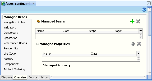

新規ADFスキン・プロジェクトを作成する場合デフォルトでfaces-config.xmlファイルが作成されますが、このファイルはADFスキン・プロジェクトには必要ありません。faces-config.xmlファイルを編集する必要が生じた場合には、JSF構成ファイルの概要エディタを使用できます。図3-11に、概要エディタを示します。
faces-config.xmlを開くと、その内容がエディタ・グループに表示されます。このグループの下部にある「概要」タブを選択すると、概要エディタが表示されます。
概要エディタが開くと、現在選択されている要素のメタデータ子要素がプロパティ・インスペクタに表示されます。これらはプロパティ・インスペクタを使用して管理します。たとえば、プロパティ・インスペクタを使用して<description>および<display-name>子要素を設定します。
