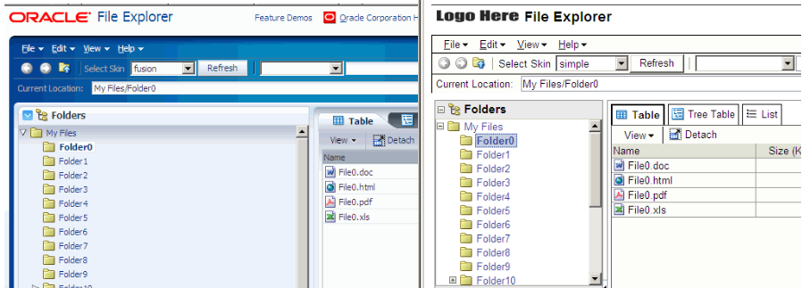

図1-3に、ADFスキンでアプリケーションのページの外観に及ぼすことができる影響を示します。左側のページは、fusion ADFスキンを使用してレンダリングされます。右側のページは、simple ADFスキンを使用してレンダリングされます。各ADFスキンでは、色とフォントの値が定義されます。fusion ADFスキンでは、Oracleロゴのイメージの参照に加えて、より多くの色が使用されます。

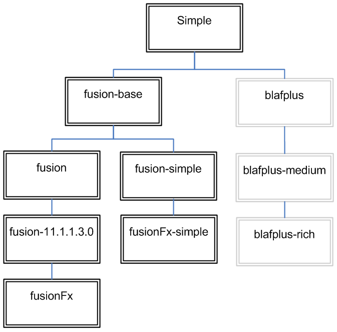

Oracle ADFによって提供される数多くのADFスキン・ファミリは、アプリケーションで使用したり、ADFスキンを作成するときに拡張できます。Oracle ADFで提供されるADFスキンによって、実行時にADF FacesおよびADFデータ視覚化コンポーネントによってレンダリングされる外観を、より高いレベルでカスタマイズできるようになります。図1-4には様々なADFスキン・ファミリ間の継承関係が示されており、たとえば、fusion-base ADFスキンは、追加のスタイル・プロパティの定義に加えて、simple ADFスキンで定義されたスタイル・プロパティを継承します。simple ADFスキンは他のADFスキンの拡張元であるため、すべてのADF Facesコンポーネントは少なくともこのADFスキンで定義されたスタイルを使用します。simple ADFスキンでは、ADFアプリケーションでレンダリングするためにADF Facesコンポーネントに必要な最小限のスタイル・プロパティを定義します。最小限のカスタマイズでADFスキンを作成するには、simple ADFスキンから拡張してADFスキンを作成します。ADFスキンのFusionファミリに似ているが、より変更しやすい(使用する色とフォントがより少ないため) ADFスキンを作成する場合は、ADFスキンのFusion Simpleファミリから拡張されるADFスキンの作成を検討してください。
