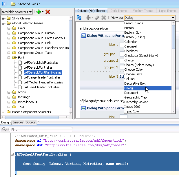

ADFスキニング・フレームワークは、ADF FacesコンポーネントとADFデータ視覚化コンポーネントの外観をカスタマイズするためにADFスキンで指定できるセレクタの範囲を提供します。グローバル・セレクタおよびコンポーネント固有セレクタという2つのタイプのセレクタがあります。グローバル・セレクタでは、1つ以上のセレクタに適用するスタイル・プロパティを定義します。コンポーネント固有セレクタでは、1つのセレクタに適用するスタイル・プロパティを定義します。
Oracle ADFで提供されるADFスキンでは、複数のADF Facesコンポーネントによって継承される複数のグローバル・セレクタ(ビジュアル・エディタのユーザー・インタフェースでの「グローバル・セレクタ別名」)を定義します。これらのADFスキンでは、ADFデータ視覚化コンポーネントによって継承されるグローバル・セレクタは定義しません。たとえば、多くのADF Facesコンポーネントでは、フォント・ファミリの指定に.AFDefaultFontFamily:aliasセレクタを使用します。異なるフォント・ファミリを指定して、このセレクタをオーバーライドするADFスキンを作成した場合、その変更は、セレクタ定義の.AFDefaultFontFamily:aliasセレクタが含まれているすべてのコンポーネントに影響します。図2-1に、ソース・ビューおよびデザイン・ビューでの.AFDefaultFontFamily:aliasセレクタを示します。「表示モード」リストには、フォント・ファミリを決定するために、.AFDefaultFontFamily:aliasグローバル・セレクタ別名で定義されている値を使用する、ADF Facesコンポーネントの現在のリストが表示されます。
作成したADFスキンでは、拡張元のADFスキンで定義されているグローバル・セレクタ別名を継承します。新規グローバル・セレクタ別名をADFスキン・ファイルで作成することもできます。詳細は、第8章「グローバル・セレクタ別名の使用」を参照してください。

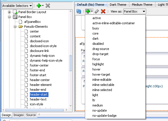

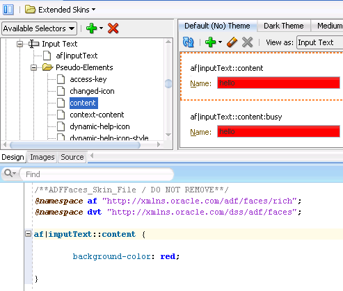

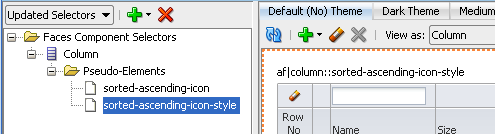

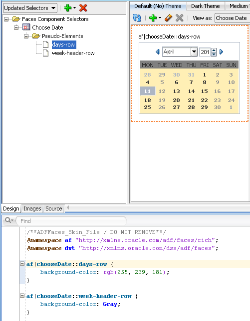

多くのADFスキン・セレクタが擬似要素を公開しています。擬似要素は、スタイルのプロパティを定義できるコンポーネントの特定の領域を示します。疑似要素は、コロン(:)2つで始まり、その後にセレクタが表すコンポーネントの部分が続きます。たとえば、図2-3に、af|chooseDateセレクタによって公開されているdays-row擬似要素を使用して、カレンダ・グリッドの外観のスタイル・プロパティをどのように構成できるかを示します。

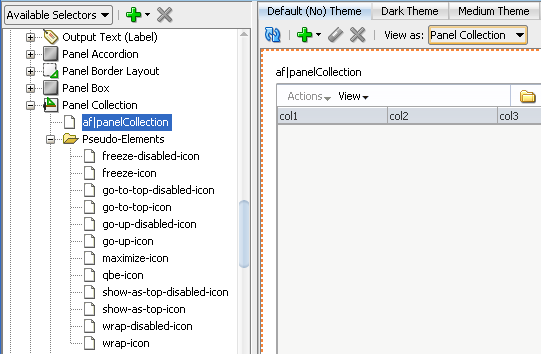

アイコンをレンダリングするADF Facesコンポーネントでは、ベース・アイコン・イメージのセットを使用してレンダリングします。たとえば、background-imageプロパティの値としてイメージを指定する場合はCSSコード・エントリがソース・ファイルに表示されるのとは対照的に、これらのアイコン・イメージのCSSコード・エントリはADFスキンのソース・ファイルに表示されません。かわりに、ADFスキニング・フレームワークは、レンダラで使用するアイコン・イメージを登録します。レンダラおよびサポートされているレンダー・キットの詳細は、第11.2項「ADFスキニング・フレームワークおよびサポートされているレンダー・キット」を参照してください。
ADFスキン・セレクタは、コンポーネントでレンダリングされるアイコン・イメージを特定する擬似要素に2つのネーミング規則を使用します。これらの擬似要素の名前は、-iconまたはicon-styleで終わります。たとえば、図2-4に示すように、パネル・コレクション・セレクタの擬似要素は-iconで終わります。
これに対し、図2-5で示すように、列セレクタ(af|column)は、-iconおよび-icon-styleで終わる擬似要素を定義します。
図2-5では、sort-ascending-icon-style擬似要素が、列セレクタでの昇順ソート・インジケータに使用されるアイコンをスタイル設定しています。この擬似要素は、背景イメージとしてアイコンを指定します。:hoverおよび:activeの各擬似要素を使用して、外観をカスタマイズします。たとえば、次の構文を記述して、エンド・ユーザーが昇順ソート・インジケータの上にマウスを置くと背景が赤くなるようにします。
af|column::sort-ascending-icon-style:hover
background-color: Red;

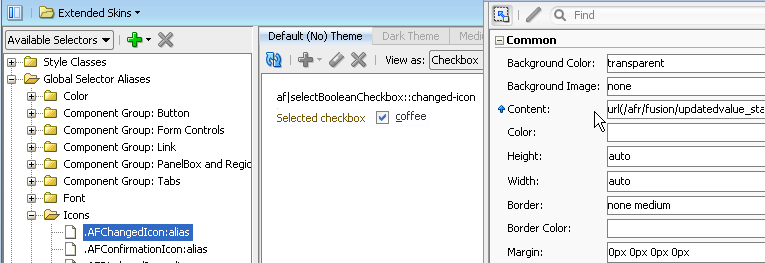

ADFスキニング・フレームワークでは、特定のアイコン・イメージが別のシナリオで使用する、数多くのグローバル・セレクタ別名も定義します。これらのグローバル・セレクタ別名は、図2-6に示すように、セレクタ・ツリーのアイコンノードの下に表示されます。図2-6に示した.AFChangedIcon:aliasにより、変更されたアイコンが、そのアイコンを使用するすべてのコンポーネントにグローバルに設定されます。

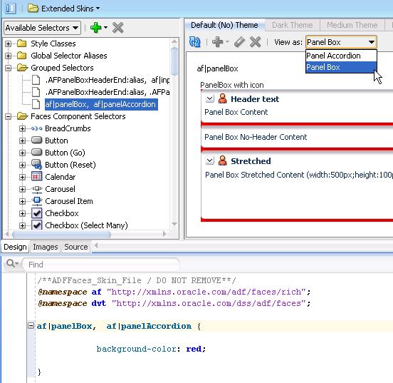

ADFスキンのソース・ファイル内のエントリ数を最小化するために、ADFスキン・セレクタおよびグローバル・セレクタ別名をグループ化できます。グループ化したセレクタは、図2-7に示すように、セレクタ・ツリーのグループ化したセレクタ・ノードの下にレンダリングされます。プレビュー・ペインの「表示モード」リストには、グループ化したすべてのセレクタが表示されます。
ビジュアル・エディタではグループ化したセレクタを指定する方法がないため、ソース・エディタを使用して、グループ化したセレククタに含めるセレクタまたはグローバル・セレクタ別名あるいはその両方を指定します。各セレクタをカンマ(,)で区切って、グループ化したセレクタに含めます。

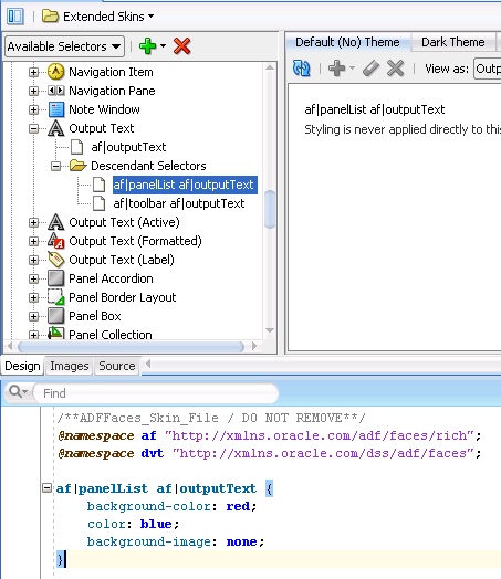

下位セレクタは、空白で区切られた2つ以上のセレクタで構成されています。ADFスキン・セレクタの下位セレクタを構成できます。これらにより、特定のセレクタが別のセレクタ内でレンダリングされる場合のスタイル・プロパティを特定のセレクタに設定できます。下位セレクタを構成すると、図2-8に示すように、ビジュアル・エディタでは、下位セレクタが含まれているセレクタの下に下位セレクタ・ノードが表示されます。
ビジュアル・エディタでは下位セレクタを指定する方法がないため、ソース・エディタを使用して、下位セレククタに指定するセレクタまたはグローバル・セレクタ別名あるいはその両方を指定します。各セレクタは空白で区切ります。

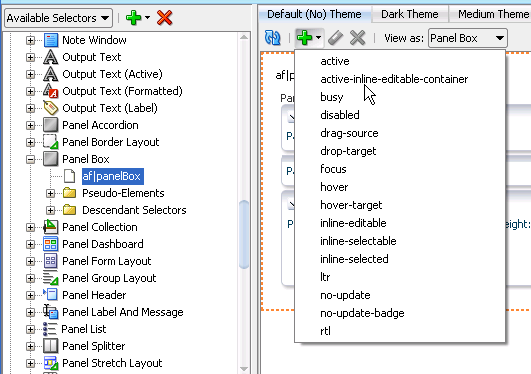

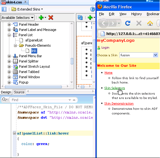

CSS仕様では、セレクタが特定の状態にある場合のスタイル・プロパティを定義するために使用される:hoverや:activeなどの擬似クラスを定義しています。これらの擬似クラスは、ほとんどすべてのADF Facesコンポーネントに適用できます。また、ADFスキニング・フレームワークには、特化された機能のための、追加的な擬似クラスが備えられています。たとえば、ブラウザのロケールが右から左方向への言語(:rtl)である場合、またはドラッグ・アンド・ドロップ操作(:drag-targetおよび:drag-source)の場合に適用する擬似クラスがあります。ADFスキンのソース・ファイルで擬似クラスを指定するために含める構文では、次のフォーマットを使用します。
adfskinselector:pseudo-class
adfskinselector::pseudo-element:pseudo-class
図2-9に、エンド・ユーザーがマウスを図2-9のリンク上に置いたときにpanelListコンポーネントのリンクが緑にレンダリングされるようにADFスキンのソース・ファイルで記述した:hover擬似クラスの構文を示します。
一部のコンポーネントは、他のコンポーネントに比べて擬似クラスをより活用しています。たとえば、panelBoxコンポーネントのセレクタは、擬似クラスを活用して、様々な状態(アクティブ、無効、右から左へのレンダリングなど)における外観を定義します。セレクタ・ツリーでpanelBoxコンポーネントのセレクタを選択し、使用可能な擬似クラスのリストを表示するために「擬似クラスの追加」アイコンをクリックした場合に表示される使用可能な擬似クラスのリストを図2-10に示します。
擬似クラスは、セレクタによって公開されている擬似要素にも適用できます。代表的な例として、panelBoxコンポーネント・セレクタの擬似要素をあげることができます。図2-11に、panelBoxコンポーネント・セレクタによって公開されているheader-start擬似要素が受け入れる擬似クラスのリストを示します。これらの数多くの擬似クラスを使用して、panelBoxコンポーネントの外観を、アプリケーション開発者がこのコンポーネントの属性に設定した値に応じて定義できます。たとえば、coreおよびhighlight擬似クラスでは、アプリケーション開発者がpanelBoxコンポーネントのramp属性をcoreまたはhighlightに設定した場合に対応する外観を定義します。
