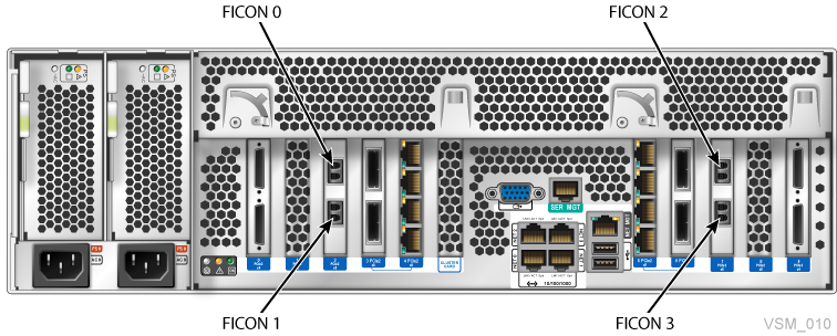

Comme indiqué dans la section Figure 7-1, les ports FICON sont numérotés de 0 à 3 à partir du port en haut à gauche lorsque vous regardez l'arrière du noeud de serveur.

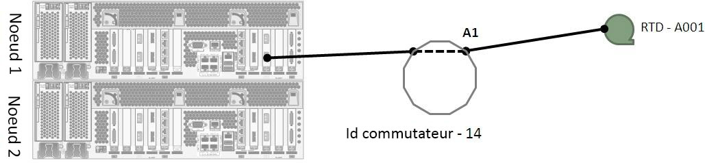

Figure 7-2 présente une connexion directe entre un port FICON VSM 6 et un lecteur RTD.
Figure 7-3 présente une connexion par l'intermédiaire d'un commutateur unique entre un port FICON VSM 6 et un lecteur RTD :

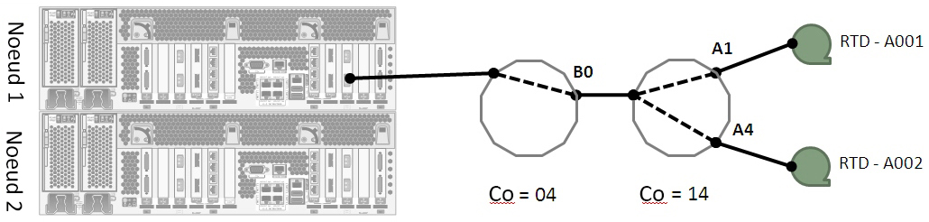

Figure 7-5 présente une connexion par l'intermédiaire de commutateurs en cascade entre un port FICON VSM 6 et deux lecteurs RTD.

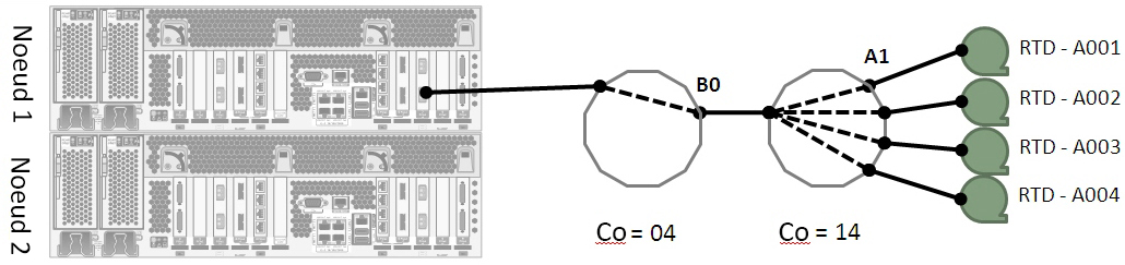

Figure 7-6 présente une connexion par l'intermédiaire de commutateurs en cascade entre un port FICON VSM 6 et quatre lecteurs RTD. Il s'agit du nombre maximum de lecteurs RTD que vous pouvez connecter à un seul port FICON VSM 6 et il y a huit ports au total, ce qui fait 32 lecteurs RTD au maximum par lecteur VSM 6.
vsmadmin: add ficonpath -name RTDA001 -node 1 –port 3 –domain 14 -area A1 vsmadmin: add ficonpath -name RTDA002 -node 1 –port 3 –domain 14 -area A2 vsmadmin: add ficonpath -name RTDA003 -node 1 –port 3 –domain 14 -area A3 vsmadmin: add ficonpath -name RTDA004 -node 1 –port 3 –domain 14 -area A4

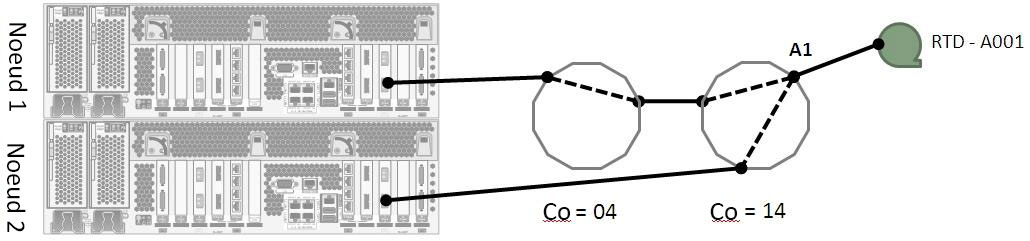

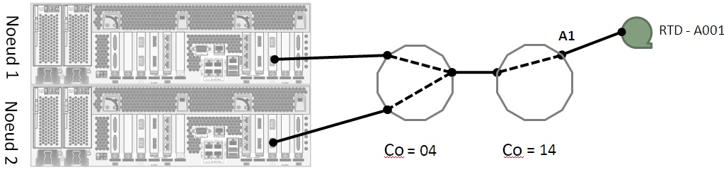

Figure 7-7 et Figure 7-8 présentent deux chemins FICON vers le même lecteur RTD. Les connexions se font entre les deux ports FICON VSM 6 situés sur des noeuds VSM 6 séparés, par l'intermédiaire de commutateurs en cascade, vers un lecteur RTD unique. Il existe une définition unique pour le lecteur RTD dans VTCS, et VTSS permet l'accès pour tous les chemins.
vsmadmin: add ficonpath -name RTDA001 -node 1 –port 3 –domain 14 -area A1 vsmadmin: add ficonpath -name RTDA001 -node 2 –port 3 –domain 14 -area A1

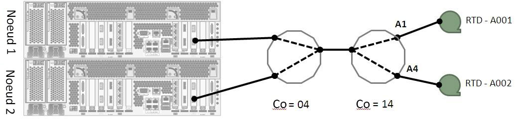

Figure 7-9 présente deux chemins FICON vers deux lecteurs RTD différents. Les connexions se font entre les deux ports FICON VSM 6 situés sur des noeuds VSM 6 séparés, par l'intermédiaire de commutateurs en cascade, vers deux lecteurs RTD.
vsmadmin: add ficonpath -name RTDA001 -node 1 –port 3 –domain 14 -area A1 vsmadmin: add ficonpath -name RTDA001 -node 2 –port 3 –domain 14 -area A1 vsmadmin: add ficonpath -name RTDA002 -node 1 –port 3 –domain 14 -area A4 vsmadmin: add ficonpath -name RTDA002 -node 2 –port 3 –domain 14 -area A4
