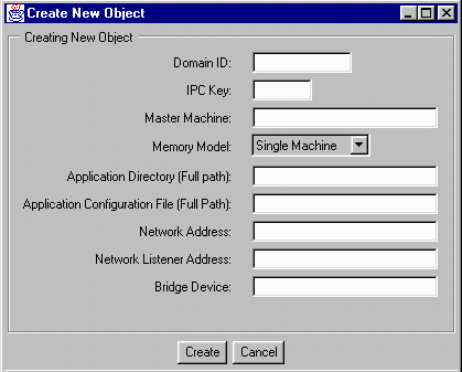

新しいドメインを作成するには、メニュー・バーから「ドメイン」→「新規」を選択して、図4-2に示すような「新規オブジェクトの作成」ウィンドウを表示します。(ツリーで既存のドメインを選択し、クイック・メニューの「新規」を選択することもできます。)
図4-2 ドメインの「新規オブジェクトの作成」ウィンドウ
次のフィールドに値を入力します。
「作成」をクリックして新しいドメインを作成します。(または、「取消」をクリックして新しいドメインを作成せずにウィンドウを閉じます。)
次の各項では、ドメインの「新規オブジェクトの作成」ウィンドウの属性フィールドについて詳細に説明します。
