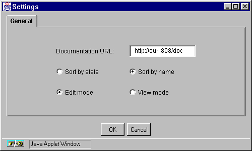

管理セッションの一般的なデフォルト・パラメータを設定するには、次の手順に従います。
  1. メニュー・バーから「設定」→「デフォルト」を選択します(または、「設定」ツールバー・ボタンをクリックします)。図3-1に示すように、「設定」ウィンドウが表示されます。
  2. 図3-1 「設定」ウィンドウ
    「設定」ウィンドウ
表3-1で、「設定」ウィンドウで使用可能なオプションについて説明します。
表3-1 「設定」ウィンドウ
フィールド
説明
ドキュメントURL
Oracleオンライン・ドキュメントの場所を指定します。
ソート基準
管理オブジェクトのソート基準(名前または状態)を示します。次に例を2つ示します。
  • ドメイン内のオブジェクトのソートを選択した場合は、名前が同じ文字列(main1、main2、main3など)で始まるすべてのマシンがOracle Tuxedo管理コンソール画面にグループ化されます。
  • ドメイン内のオブジェクトを状態でソートすることを選択した場合は、Oracle Tuxedo管理コンソール画面で、すべてのアクティブなマシンとすべての非アクティブなマシンがそれぞれグループ化されます。
デフォルト作業モード(「表示」または編集)
次のように、現在のセッションのデフォルトの作業モード(表示のみまたは編集)を示します。
  • 「表示」モードでは、ドメインに関する情報を参照できますが、変更はできません。編集可能な属性フィールドはありません。
  • 「編集」モードでは、ドメインを作成および構成できます。属性フィールドは適宜編集可能になります。
注意: 個々のツリー・オブジェクトに対してこのデフォルト設定をオーバーライドできます。詳細は、「「編集」モードと「表示」モードの切替え」の項を参照してください。
  1. 目的の設定を指定したら、「OK」をクリックして変更を適用し、ウィンドウを閉じます。

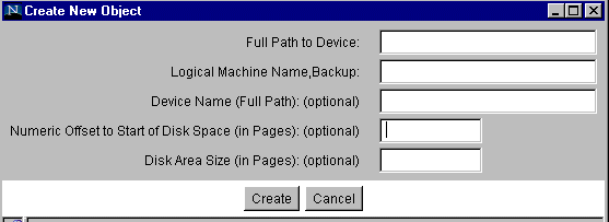

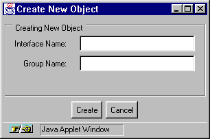

    「新規オブジェクトの作成」ウィンドウが表示され、図3-5のように新規デバイス・オブジェクトの設定に必要な属性の識別を求めるプロンプトが表示されるか、図3-6のようにCORBAインタフェース・クラス・オブジェクトの設定を求めるプロンプトが表示されます。
    図3-5 デバイスの「新規オブジェクトの作成」ウィンドウ
    図3-6 CORBAインタフェース・クラス・オブジェクトの「新規オブジェクトの作成」ウィンドウ
  4. 必要に応じてフィールドに入力し、「作成」をクリックします。(特定のタイプのオブジェクトの属性フィールドに入力する方法の詳細は、表3-2にリストされているヘルプ・トピックを参照してください。)
  5. 新規オブジェクトは、最初に選択したフォルダに含まれているツリーに表示されます。(または、最初に選択したフォルダ以外のオブジェクトと同じレベルに表示されます。)新規オブジェクトには、必要に応じて新規メンバー・オブジェクトを作成できる適切なサブクラスの空フォルダが自動的に含まれます。

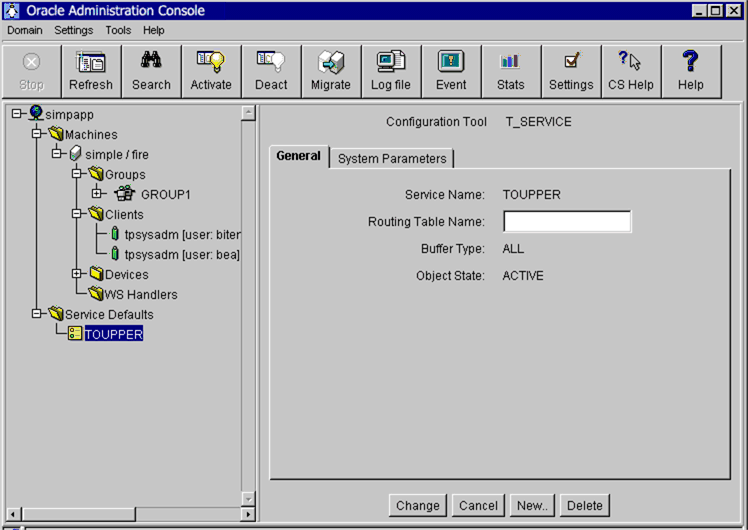

ツリー・ビューに表示されているドメインとその管理オブジェクトを構成するには、メイン・ウィンドウの右側に表示される構成ツール・タブ・ページを使用します。タブ・ページ(タブ・フォルダとも呼びます)には、ツリーで選択した管理オブジェクトの現在の属性設定が表示されます。
選択した管理オブジェクトのタイプに応じて1から8個のタブ・ページが表示され、各ページには、「ネットワーク」、「セキュリティ」、「トランザクション」など、そのオブジェクトの特定の管理領域に関連する属性のセットが含まれます。タブ・ページの属性フィールドの多くは編集可能であるため、必要に応じて属性を指定または変更できます。
管理オブジェクトを構成するには、次の手順に従います。
  1. ツリー・ビューで管理オブジェクトを選択します。
  2. その管理オブジェクトの構成ツール・タブ・ページが、図3-7に示すようにメイン・ウィンドウの右側に表示されます。
    図3-7 管理オブジェクトの選択
    管理オブジェクトの選択
  3. 「表示」モードの場合は、「編集」モードに切り替えます。(デフォルトでは、Oracle Tuxedo管理コンソールは「編集」モードに設定されるため、構成タブ・ページで適切なフィールドを編集することでパラメータを作成または変更できます。)
  4. 注意: デフォルト構成モードの設定または別のモードへの切替えの詳細は、「「編集」モードと「表示」モードの切替え」の項を参照してください。
  5. トピック・ラベルの付いたタブをクリックして、操作する様々なタブ・ページを選択します。属性フィールドに適切な情報を入力します。(属性を変更するには、現在の値をハイライト表示し、新しい値を入力します。属性フィールドが空の場合は、その属性の値を入力するか、キーボードの[Enter]キーを押してデフォルトを受け入れます。)
  6. 注意: デフォルトは、一部のフィールドでのみ使用可能です。デフォルトは、特定のフィールドのヘルプ・トピックにリストされています。デフォルトを使用する場合は、「リフレッシュ」ボタンをクリックしてデフォルト値を表示する必要があります。

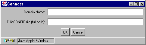

既存のドメインに接続するオプションは2つあります。
メニュー・バーの「ドメイン」リストに表示されているドメインに接続するには、「ドメイン」→「ドメイン名」を選択します。
リストにないドメインをオープンするには、次の手順に従います。
  1. メニュー・バーで、「ドメイン」→「オープン」を選択します。
  2. 図3-8に示すような「接続」ウィンドウが表示されます。
    図3-8 「接続」ウィンドウ
    「接続」ウィンドウ
  3. 表3-4の説明に従ってフィールドに入力します。
  4. 表3-4 ドメインへの接続
    フィールド
    説明
    ドメイン名
    オープンするドメインの名前。
    TUXCONFIGファイル
    TUXCONFIGファイルのフルパスとファイル名。
  5. 「OK」をクリックして、リクエストしたドメインに接続します。
  6. 接続に成功した場合は、ツリー・ビューにドメインのアイコンと名前が表示され、構成ツール・タブ・ページにドメインに関する情報が表示されます。

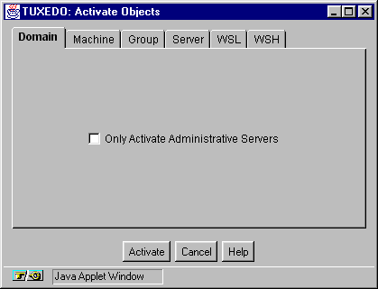

ドメインをアクティブにするには、次の手順に従います。
  1. メニュー・バーで、「ツール」→「アクティブ化」を選択します。(または、「アクティブ化」ツールバー・ボタンをクリックするか、ツリー内のドメインを右クリックしてクイック・メニューから「アクティブ化」を選択できます。)
  2. Oracle Tuxedo管理コンソールに、「オブジェクトのアクティブ化」ウィンドウが表示されます。「ドメイン」タブをクリックして、図3-9に示すようなドメイン情報を表示します。
    図3-9 「ドメインのアクティブ化」タブ・ページ
    「ドメインのアクティブ化」タブ・ページ
    「ドメイン」タブ・ページには、ドメインの管理サーバーのみアクティブ化するか、ドメイン全体をアクティブ化するかを指定する単一のオプションが表示されます。
    • 管理サーバーのみ選択するには、チェック・ボックスをクリックします(チェック・マークはオプションが選択されていることを示します)。(このオプションの詳細は、「管理サーバーのみのアクティブ化」を参照してください。)
    • ドメイン全体を選択するには、チェック・ボックスを選択解除したままにします(チェック・マークなし)。
  3. ドメインのアクティブ化プロセスを開始するには、「アクティブ化」をクリックします。
  4. Oracle Tuxedo管理コンソールに、「アクティブ化の進行状況」ウィンドウが表示されます。このウィンドウの詳細は、「アクティブ化の進行状況のモニター方法」を参照してください。

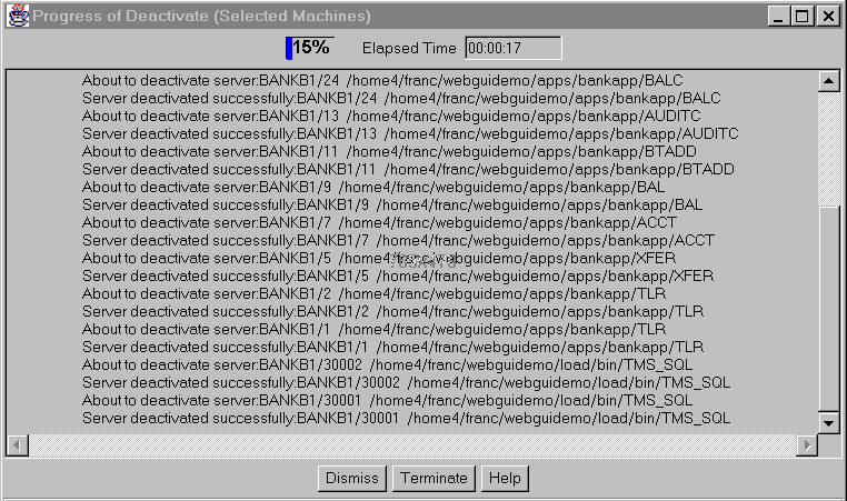

アクティブ化の進行状況のモニター方法

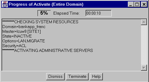

オブジェクトがアクティブ化されると、(図3-11に示す)「アクティブ化の進行状況」ウィンドウが表示されます。「アクティブ化の進行状況」ウィンドウは、アクティブ化プロセスのステータスを追跡します。次の操作を実行できます。
アクティブ化プロセス中に「アクティブ化の進行状況」ウィンドウを表示しない場合は、「終了」をクリックしてウィンドウを閉じます。アクティブ化プロセスはバックグラウンドで継続されます。
図3-11 「アクティブ化の進行状況」ウィンドウ
「アクティブ化の進行状況」ウィンドウ
注意: または、選択したオブジェクトをアクティブにしないことに決めた場合は、「終了」をクリックしていつでもアクティブ化プロセスを終了できます。ただし、処理中の操作を終了すると予期しない結果が生じることがあるため、プロセスを完了してから不要なオブジェクトを非アクティブ化することをお薦めします。

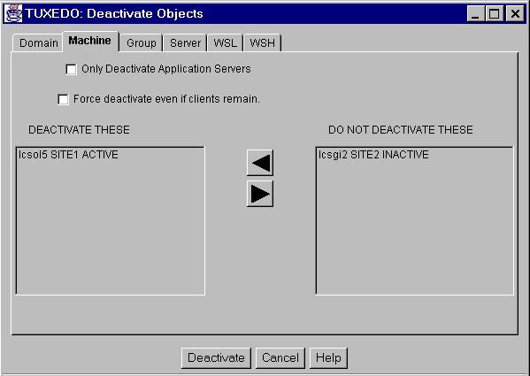

  2. Oracle Tuxedo管理コンソールに、クラス固有の一連のタブ・ページを含む「オブジェクトの非アクティブ化」ウィンドウが表示されます(図3-13を参照)。タブをクリックして、非アクティブにするオブジェクトのタイプのページを表示します。
    「オブジェクトの非アクティブ化」ウィンドウには、次の表に示すように6つのタブ・ページがあります。
    タブの選択
    非アクティブ化ポリシーの選択対象
    ドメイン
    ドメイン全体。(「ドメインの非アクティブ化の方法」を参照してください。)
    マシン
    選択したマシンのリスト。
    グループ
    選択したグループのリスト。
    サーバー
    選択したサーバーのリスト。
    WSL
    選択したワークステーション・リスナーのリスト。
    WSH
    将来的に使用します。
  3. タブをクリックして非アクティブにするオブジェクトのタイプを選択し、次の段落の説明に従ってタブ・ページを編集します。
  4. 図3-13に示すように、すべてのクラス・オブジェクトの非アクティブ化タブ・ページには、次のリスト・ボックスがあります。
    • これらを非アクティブ化する。このリストにあるOracle Tuxedo管理コンソール・オブジェクトは非アクティブ化されます。
    • これらを非アクティブ化しない。このリストにあるOracle Tuxedo管理コンソール・オブジェクトは非アクティブ化されません。
    • 表示されているすべてのオブジェクトは、オブジェクト名の横に現在の状態が示されています。
      図3-13 「オブジェクトの非アクティブ化」ウィンドウ
      非アクティブ化するオブジェクトを「これらを非アクティブ化する」リストに移動し、その他すべてのオブジェクトを「これらを非アクティブ化しない」リストに移動します。(オブジェクトをリスト(列)間で移動するには、オブジェクト名をハイライト表示し、表3-5に示すように2つの列の間にある矢印ボタンの1つをクリックします。)
      「マシン」タブ・ページには次のオプションもあります。
    • 管理サーバーのみを非アクティブ化(詳細は、「アプリケーション・サーバーのみの非アクティブ化」を参照してください。)
    • クライアントが存在しても強制的に非アクティブ化します。(詳細は、「非アクティブ化の強制」を参照してください。)
  5. 特定のタブのオブジェクトの非アクティブ化プロセスを開始するには、「非アクティブ化」をクリックします。
アプリケーション・サーバーは、UBBCONFIGファイルでユーザーが構成したユーザー定義またはOracle Tuxedo定義のサーバーです。アプリケーション・サーバーは、次のようにドメイン全体または選択したマシンに対してのみ非アクティブにできます。
「非アクティブ化の強制」も参照してください。
非アクティブ化の強制
クライアントがまだマシンに接続しているときにドメインまたはマシンのアプリケーション・サーバーを非アクティブにしようとした場合は、非アクティブ化が失敗します。
ただし、クライアントがまだ接続している場合でも、次のように非アクティブ化を強制できます。
非アクティブ化の進行状況のモニター方法
オブジェクトが非アクティブ化されると、(図3-14に示す)「非アクティブ化の進行状況」ウィンドウが表示されます。「非アクティブ化の進行状況」ウィンドウは、非アクティブ化プロセスのステータスを追跡します。次の操作を実行できます。
非アクティブ化プロセス中に「非アクティブ化の進行状況」ウィンドウを表示しない場合は、「終了」をクリックしてウィンドウを閉じます。非アクティブ化プロセスはバックグラウンドで継続されます。
図3-14 「非アクティブ化の進行状況」ウィンドウ
「非アクティブ化の進行状況」ウィンドウ
注意: または、選択したオブジェクトを非アクティブにしないことに決めた場合は、「終了」をクリックしていつでも非アクティブ化プロセスを終了できます。ただし、処理中の操作を終了すると予期しない結果が生じることがあるため、プロセスを完了してからオブジェクトを再度アクティブ化することをお薦めします。

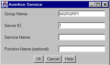

サービスの通知
(既存のサービスまたはサービス・デフォルト・オブジェクトから)サービスを通知するには、次の手順を実行します。
  1. ツリーで、通知するサービスを含むサーバーを選択します。
  2. クイック・メニューから「通知」を選択します(右クリック)。
  3. 図3-15に示すような「サービスの通知」ウィンドウが表示されます。
    図3-15 「サービスの通知」ウィンドウ
    「サービスの通知」ウィンドウ
  4. 通知するサービスの名前を「サービス名」フィールドに入力します。
  5. オプションで、サービス・リクエストを処理するプログラム関数の名前を関数名フィールドに入力します。関数名は、サービス・リクエストを受信できる関数の1つである必要があります(「buildserver(1)」を参照)。このフィールドを空白のままにした場合は、「サービス名」フィールドのエントリが関数名として使用されます。
  6. 「OK」をクリックしてダイアログ・ボックスを閉じ、サービスを通知します。
  7. 「通知」操作が成功したかどうかを示す確認メッセージが表示されます。

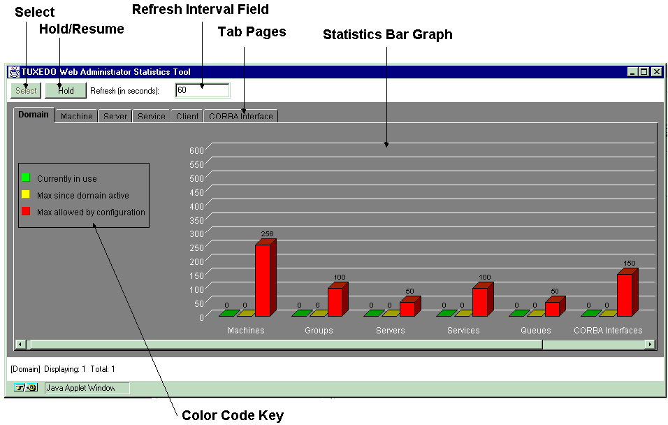

システム統計の表示
Oracle Tuxedo管理コンソールを使用して、「統計ツール」ウィンドウで管理クラス・オブジェクトの現在の統計を表示できます。
「統計ツール」ウィンドウの表示
「統計ツール」ウィンドウは、ドメイン、マシン、サーバー、サービスおよびクライアントの統計を表示します。「統計ツール」ウィンドウを表示するには、メニュー・バーで「ツール」→「統計」を選択するか、「統計」ツールバー・ボタンをクリックします。図3-16に示すように、Oracle Tuxedo管理コンソールに「統計ツール」ウィンドウが表示されます。
統計ツールには、「ドメイン」タブ・ページがデフォルトで表示されます。タブをクリックして、リストされている他の任意の管理クラス・オブジェクトの統計を表示できます。「ドメイン」タブには、ドメイン内の次の管理クラスの統計が表示されます。
表3-11に、「統計ツール」ウィンドウのパーツをリストします。
表3-11 「統計ツール」ウィンドウのパーツ
パーツ
説明
「選択」ボタン
統計が使用可能なすべてのオブジェクトのリストを示す「オブジェクトの選択」ダイアログ・ボックスを表示します。
「保留」ボタン
統計の更新を一時的に停止します。更新を再開するまで棒グラフは変更されません。「保留」ボタンのラベルは、「再開」という単語で置換されます。
「再開」ボタン
統計の更新を再開します。統計が更新されると、棒グラフは変化する統計の表示を開始します。ボタンのラベルは再び「保留」になります。
「リフレッシュ」フィールド
統計の更新レートを制御します。間隔は秒単位で指定します。
タブ・ページ
特定の管理クラス(ドメイン、マシン、サーバー、サービスおよびクライアント)の統計を表示します。
棒グラフ
管理オブジェクトの統計の3次元または2次元棒グラフを表示します。
色キー
棒グラフに表示される特定の統計の色とラベルをリストします。
リフレッシュ速度の変更
Oracle Tuxedo管理コンソールは、一定間隔で統計を更新します。この間隔は、統計ツール・ウィンドウの上部にある「リフレッシュ」フィールドで指定できます。間隔値は、リフレッシュ操作の間隔を秒単位で表します。統計のリフレッシュのデフォルト間隔は60秒です。
統計の更新を一時停止するには、「リフレッシュ」フィールドにゼロを入力します。統計の更新を再開するには、ゼロよりも大きい数字を入力します。「リフレッシュ」フィールドにゼロを入力するとき、「保留」ボタンのラベルは再び「再開」になります。ゼロよりも大きい数字を入力するとき、「再開」ボタンは再び「保留」に切り替わります。
棒グラフ・ビューの変更
タブ・ページ上の統計は、2次元または3次元棒グラフとして表示できます。この2つのタイプのグラフ間を切り替えるには、次の手順に従います。
  1. 棒グラフ・イメージにカーソルを置きます。
  2. マウスの左ボタンを押したまま、棒グラフ内でカーソルを移動します。
  3. ボタンを離して、目的の棒グラフ・タイプを選択します。
詳細な統計の表示
Oracle Tuxedo管理コンソールでは、クラス内のすべての使用可能オブジェクトの統計を表示できます。統計ツール・ウィンドウの下部にあるステータス行には、現在統計が表示されているクラス・オブジェクトの数と、統計が使用可能なこのタイプのオブジェクトの総数が表示されます。図3-16には、 [Domain] Displaying: 5 Total: 5と表示されています。この行は、5つの可能なオブジェクトのうち5つすべてに対して統計が表示されていることを示しています。
「オブジェクトの選択」ダイアログ・ボックスを使用して、使用可能な他の管理オブジェクトを選択し、それらの統計を表示できます。このダイアログ・ボックスを表示するには、統計ツール・ウィンドウの(左上にある)「選択」をクリックします。次の例に示すように、「オブジェクトの選択」ダイアログ・ボックスに、統計を表示可能な管理オブジェクトがリストされます。
「統計ツール」ウィンドウ
リストから1つ以上の項目を選択するには、項目をハイライト表示します。「OK」をクリックして選択した項目の統計を表示し、「オブジェクトの選択」ダイアログ・ボックスを閉じます。選択項目の統計を表示し、さらに選択するために「オブジェクトの選択」ダイアログ・ボックスを開いたままにする場合は、「適用」をクリックします。

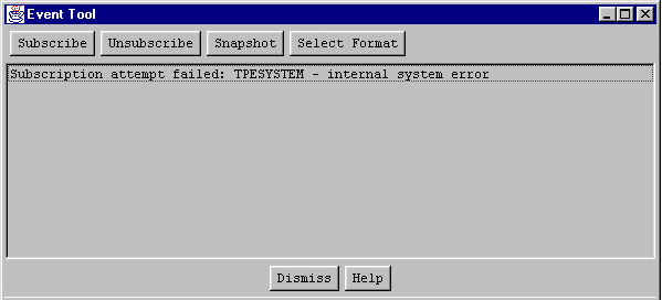

システム・イベントの表示
システム・イベント・ブローカ・サーバー(TMSYSEVT)が構成されている場合は、Oracle Tuxedo管理コンソールを使用してシステム生成イベントをモニターできます。
イベント・ツールを介してシステム・イベントを表示するには、次の手順に従います。
  1. メニュー・バーで「ツール」→「イベント」を選択するか、「イベント」ツールバー・ボタンをクリックします。
  2. 図3-17 初期のイベント・ツール・ウィンドウのサンプル
表3-12に示すように、このウィンドウの上部にあるメニュー・バーには4つのオプションがあります。
表3-12 オプション
このボタンを選択します. . .
次を行うには. . .
サブスクライブ
指定したシステム・イベントの通知をリクエストします。
サブスクライブ解除
指定したシステム・イベントの通知を拒否します。
スナップショット
イベント・ツールに現在保持されているデータのレコードを作成します。
フォーマットの選択
フォーマット・オプション・ダイアログ・ボックスを表示して、イベント・ツールで収集される情報のパラメータを選択します。図3-18を参照してください。
「終了」ボタン
イベント・ツール・ウィンドウを閉じます。
「ヘルプ」ボタン
このウィンドウに関するヘルプを表示します。
  1. イベント・ツール画面のフォーマットを設定するには、「フォーマットの選択」をクリックしてイベント・ツール・フォーマット・オプション・ウィンドウを表示します。選択ボックスをクリックして目的のオプションを選択し(チェック・マークを付け)、「OK」をクリックしてウィンドウを閉じ、変更を適用します。
  2. 図3-18 イベント・ツール・フォーマット・オプション・ウィンドウ
  3. 必要に応じてフォーマット・オプションを設定した後で、「サブスクライブ」、「サブスクライブ解除」および「スナップショット」オプションを必要に応じて使用します。
  4. 「終了」をクリックしてイベント・ツール・ウィンドウを閉じます。

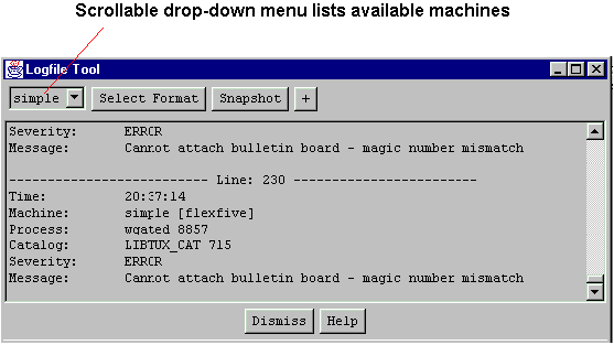

Oracle Tuxedo管理コンソールを使用して、アクティブなドメイン内の選択したマシンからULOGファイルを表示できます。ログファイル・ツール・ウィンドウを使用してULOGファイルを表示します。
ログファイル・ツール・ウィンドウの表示
ログファイル・ツール・ウィンドウを表示するには、メニュー・バーで「ツール」→「ログ・ファイル」を選択するか、「ログ・ファイル」ツールバー・ボタンをクリックします。「ログ・ファイル」ボタンでは、アクティブなドメインの特定のマシンのULOGファイルが表示されます。
ログファイル・ツール・ウィンドウを図3-19に示します。ログファイル・ツールには、最初は空白の表示領域、ドロップダウン・リスト・ボックスおよびいくつかのボタンが表示されます。次の表で、ログファイル・ツール・ウィンドウのコンポーネントについて説明します。
パーツ
説明
ドロップダウン・メニュー
ログ・ファイルを表示できるノードのスクロール可能なリストを含みます。
「フォーマットの選択」ボタン
ログ・ファイル内の必要な情報のタイプとその表示方法を指定できる「フォーマットの選択」ポップアップ・ダイアログ・ボックスを起動します。
「スナップショット」ボタン
表示されている特定のログからレコードを取得します。
プラス記号ボタン
他のログファイル機能関連ボタンを呼び出します。
「終了」ボタン
ログファイル・ツールを閉じます。
「ヘルプ」ボタン
ULOGファイルを表示するマシンの選択
特定のオブジェクトのULOGファイルを表示するには、ウィンドウの左上にあるドロップダウン・メニューからマシンを選択します。(メニューを表示するには、下矢印の上でマウスの左ボタンを押し続けます。メニュー項目を選択するには、カーソルをドラッグしてメニュー項目をハイライト表示し、マウス・ボタンを離します。)図3-19に示すように、ログファイル・ツールに選択したマシンのULOGファイルが表示されます。
図3-19 ログファイル・ツール・ウィンドウのサンプルULOGファイル
ULOGファイルのスナップショットの取得
表示されたULOGファイルのレコードを保存するには、ログファイル・ツール・ウィンドウの「スナップショット」をクリックします。

ログファイル・ツールのオプションのカスタマイズ
図3-21に示すように、ログファイル・ツールには追加のオプションがあります。ログファイル・ツールを最初に起動したときには、ログファイル・ツール・ウィンドウの左上に1行のボタンのみ表示されます。追加のログファイル・ツール・オプションを表示するには、プラス(+)記号ボタンをクリックします。表示される6つのフィールドで、ULOGファイルを選択し、表示するパーツを指定できます。
表3-13に、、ログファイル・ツール・オプションのカスタマイズ方法を示します。
表3-13 、ログファイル・ツール・オプションのカスタマイズ
次を使用します. . .
次を行うには. . .
「メッセージ・タイプ」スクロール可能メニュー
表示するメッセージのタイプ(エラー・メッセージや警告など)を選択します。
「日付」フィールド
表示するULOGファイルの日付を指定します。デフォルトでは、(サーバー上の)現在の日付のULOGファイルが表示されます。
「フィルタ」フィールド
このフィールドで指定した文字列と一致する(「初期ダウンロード・レコード数」フィールドでリクエストする行セット内の)エントリのサブセットをリクエストします。
「検索」フィールド
レコードに出現する文字列を照合することで、(ULOGファイルの表示中の部分で)特定のレコードを探します。照合する文字列をこのフィールドに入力します。
ULOGファイルのダウンロード時に表示するレコード数を指定します。(デフォルトは100です。)
「ビューの最大行数」フィールド
特定の時点でウィンドウに表示できる最大行数を指定します。(デフォルトは1000です。)
図3-21 すべてのオプションが表示されたログファイル・ツール
