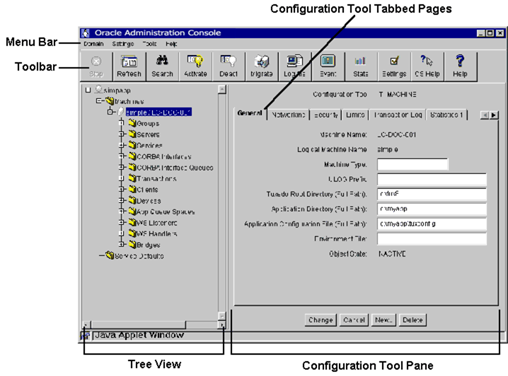

メイン・ウィンドウ

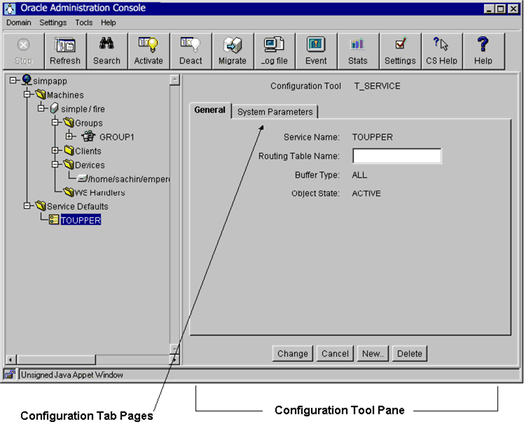

図2-1に、Oracle Tuxedo管理コンソールのメイン・ウィンドウを示します。メイン・ウィンドウは次のビューから構成されます。
メイン・ウィンドウの項目が空白または非アクティブな理由
初期のOracle Tuxedo管理コンソール・ウィンドウでは、空のペインのみ表示される場合や、一部のツールバー・ボタンとメニュー・バー項目が無効になっている場合があります。システム管理のためにOracle Tuxedoシステム・リソースにアクセスするには、ドメインへの接続を確立するか、初期化ファイルでドメイン接続が指定されている必要があります。詳細は、Oracle管理コンソールの製品概要を参照してください
ドメイン接続を確立するまで、次の項目は使用できません。
図2-1に示すように、ドメインを設定してアクティブにすると、Oracle Tuxedo管理コンソールはドメイン内の管理クラス・オブジェクトを表すラベル付アイコンをツリー・ビュー・ペインに移入します。構成ツールの使用を開始すると、Oracle Tuxedo管理コンソールの構成ツール・ペインにタブ・ページが表示され、構成情報を指定できるようになります。

メイン・ウィンドウのパーツ
この項では、メイン・ウィンドウのパーツと、メイン・ウィンドウのメニュー、ツールバー・ボタン、ツリー・ビューオブジェクトおよび構成ツールで使用可能なアクションについて説明します。
図2-1に、ドメイン接続が確立されたOracle Tuxedo管理コンソールを示します。表2-1で、メイン・ウィンドウの主要部分について説明します。
表2-1 メイン・ウィンドウ
項目
説明
メニュー・バー
すべてのアクションにアクセスできます。
ツール・バー
よく使用するアクションや管理ツールをアクティブにできるボタンの行を提供します。
ツリー・ビュー・ペイン
Oracle Tuxedoドメイン内の管理クラス・オブジェクト(サーバーやクライアントなど)の階層表現を表示します。
構成ツール・ペイン
マシンの名前など、オブジェクトの属性を表示、定義および変更できるタブ・ページのセットを提供します。
タブ・ページ
構成情報の表示専用のフィールドと構成情報を指定するフィールドを含むページとラベル付タブのセット。
構成ツールのボタン
タブ・ページの構成フィールドに対して行う変更を制御できます。

構成ツール・ペインのタブ・ページ

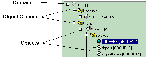

Oracle Tuxedo管理コンソールのツリー・ビューには複数のルートがあり、管理オブジェクトごとに1つのルートがあります。最初のルートはアプリケーション・ドメインから構成されます。次のルートには、Oracle Tuxedo TMIBで定義されているオブジェクト・クラスが表示されます。オブジェクト・クラスの各セットは、アプリケーション・ドメインの一部です。第3レベルは、オブジェクト・クラスに属するオブジェクトのインスタンスを表します。
Oracle Tuxedo管理コンソールには、一度に1つのドメインのみ表示できます。現在のドメインは、管理オブジェクトを含むオブジェクト・クラスの複数のセットとしてツリー・ビューに表示されます。Oracle Tuxedo管理コンソールでは、折りたたみ可能可能なツリー構造と「フォルダ」チェックリスト・ダイアログの組合せを通じてドメインに対して表示されるオブジェクト・クラスとオブジェクトを制御できます。
図2-3に、図2-2に示したサンプル・ツリーの上部を示します。(「マシン」、「グループ」、「サーバー」、「ルーティング表」などは、オブジェクト・クラスの例です。「ルーティング表」の下に表示されているFML表とVIEW表は、ルーティング表クラスに属するオブジェクトの例です。)

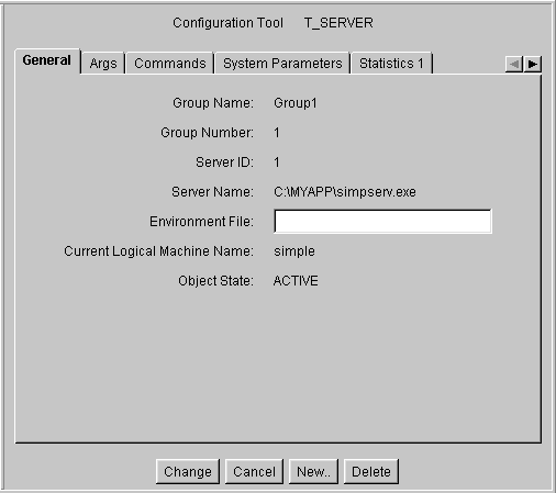

マシン
構成ツール・ペインのタブ・ページ
「マシン」は、アプリケーションが置かれているマシンを表します。マシンは、構成名ごとにツリー・ビューにリストされ、アクティブ、一時停止、不明という3つの状態があります。
グループ
構成ツール・ペインのタブ・ページ
「グループ」は、グループとして構成され、マシンに置かれている管理リソースを表します。これらのリソースにはサーバーが含まれます。管理単位として、グループをアクティブ化、非アクティブ化および移行できます。
サーバー
構成ツール・ペインのタブ・ページ
「サーバー」は、クライアント・アプリケーションとサーバー・アプリケーションのペアのサーバー側を表します。サーバーはクライアントからのリクエストに応答します。サーバー・アイコンは、Oracle Tuxedoシステムベースのアプリケーション・サーバーを表します。サーバーは、オペレーティング・システム(OS)プロセスに対応します。

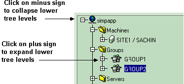

ツリー・ビューの展開と折りたたみ
図2-4に、サンプルのsimpappドメインの展開可能なツリーを示します。「グループ」フォルダには、GROUP1という1つのオブジェクトのみ含まれ、「グループ」アイコンの横のマイナス(-)記号で示されているように完全に展開されています。ただし、GROUP1には、プラス(+)記号で示されているように他の項目が含まれます。
図2-4 展開されたツリー
展開されたツリー
ドメイン・ツリーを表示するには、メニュー・バーで「ドメイン」->「ドメイン名」をクリックして、ドメインを選択します。(「ドメイン」→「オープン」をクリックして「接続」ウィンドウを表示し、ドメイン名とTUXCONFIGパスを入力することもできます。)ドメイン・ツリーまたはドメイン・ツリー内の任意のセクションを展開するには、ツリー項目の横のプラス(+)記号をクリックします。
注意: ツリーをそれ以上展開できない場合は、ツリー・アイコンの横のプラス(+)記号がマイナス(-)記号に変わります。
ツリーのセクションを折りたたむには、展開されているツリー項目の横のマイナス記号をクリックします。ドメイン・アイコンの横のマイナス記号をクリックすると、ツリー・ビューにドメイン・アイコンと名前のみ表示されます。

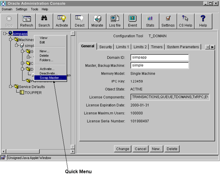

ツリー・ビューのクイック・メニュー
Oracle Tuxedo管理コンソールのツリー・ビューには、頻繁に実行するタスクをすばやく選択できる便利なショートカット・メニューがあります。このクイック・メニューには、新規オブジェクトの作成、アプリケーションとアプリケーション・リソースのアクティブ化と非アクティブ化、およびその他の管理タスク用のオプションが含まれます。
クイック・メニューを表示するには、ツリー・ビュー項目(ドメイン、クラスまたはオブジェクト)のオブジェクトを右クリックすると、ツリー・ビュー領域にクイック・メニューが表示されます。
クイック・メニューからオプションを選択すると、クイック・メニューが閉じ、選択したオプションに関連付けられているウィンドウが表示されます。
メニュー項目を選択しないでクイック・メニューを閉じるには、クイック・メニューの外側のメイン・ウィンドウ領域をクリックします。
図2-5に、サンプルのポップアップ・クイック・メニューを示します。
図2-5 メインGUIウィンドウのクイック・メニュー
Oracle Tuxedo管理コンソールでは、クイック・メニューは常にツリー・ビュー領域に表示されます。クイック・メニュー・オプションは、ウィンドウとダイアログ・ボックスを呼び出すか、モードを切り替えます。クイック・メニューに表示される内容は、ツリーでポインタが指している項目によって異なります。

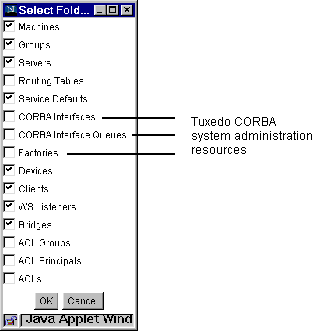

フォルダ
ドメインに対して使用可能なすべてのオブジェクト・クラスをリストし、ツリーに表示するオブジェクト・クラスを指定するダイアログを表示します。

「フォルダ」オプションを使用したツリー項目の表示または非表示
クイック・メニューの「フォルダ」オプションを使用して、参照するオブジェクトのタイプのみ表示されるようにツリーの表示をカスタマイズできます。
クイック・メニューの「フォルダ」オプションを使用して、次のタスクを実行できます。
「フォルダ」オプションを使用するには、次の手順を実行します。
  1. ツリーのドメインまたは管理クラス・オブジェクトを右クリックしてクイック・メニューを表示し、「フォルダ」を選択して「フォルダの選択」ウィンドウを表示します。
  2. 注意: 「フォルダの選択」ウィンドウに表示される項目は、ツリーで選択したオブジェクトのタイプによって異なります。
  3. 「フォルダの選択」ウィンドウには、すべての使用可能な管理クラスのリストが表示され、各クラス名の横にチェック・ボックスがあります。チェック・ボックスが選択されている場合は、クリックするとツリー・ビューからその管理クラスが除外されます。チェック・ボックスが選択されていない場合は、クリックするとツリー・ビューにその管理クラスが表示されます。
  4. リストの下部にある「OK」をクリックして、変更を適用します。
図2-6に、ドメインの「フォルダの選択」ウィンドウを示します。
図2-6 「フォルダの選択」ウィンドウ
「フォルダの選択」ウィンドウ
構成ツール・ペイン
構成ツールは、Oracle Tuxedoシステム・オブジェクトの選択したクラスの属性を設定または変更するユーティリティです。ツリーでオブジェクトを選択すると、そのオブジェクトの構成ツール・ペインがメイン・ウィンドウの右側に表示されます。図2-7に示すように、構成ツール・ペインには、タブ・ページのセットに各オブジェクトの属性が保持されます。
図2-7 構成ツール
構成ツール
構成ツール・ペインには、アプリケーション・リソースと、Oracle Tuxedo管理コンソールのツリー・ビューに表示されているオブジェクトとサービスの各クラスのタブ・ページのセットが表示されます。
タブ・ページの各コレクションは、論理的にグループ化された属性のセットです。たとえば、ドメイン・クラスの「セキュリティ」タブ・ページには、そのドメインで使用されるユーザーID、グループIDおよびセキュリティ・タイプの設定が含まれます。
ツリー・オブジェクトの構成ツール情報へのアクセス
ツリーから構成ツールにアクセスするには、次の手順に従います。
  1. クラス名の前にあるプラス記号をクリックします。ツリー・ビューが展開され、そのクラスに対して使用可能なオブジェクトのリストが表示されます。
  2. オブジェクトのアイコンまたは名前をクリックします。構成ツール・ペインに、関連クラスの構成タブと、各クラス属性の現在の設定が表示されます。(図2-7に、TOUPPERサービス・デフォルトの構成ツールを示します。)
構成ツールは、一連のタブ・ページと、タブ・ページで行った変更を制御するボタン行から構成されます。
タブ・ページ
構成ツール・ペインのタブ・ページは、管理オブジェクトの属性に関する情報を表示して(ユーザーからの)応答を要求する電子フォームです。
タブ・ページのセットは、オブジェクトの管理クラス(マシンやサーバーなど)ごとに提供されます。クラスに関連付けられている属性の数は、クラスによって異なります。したがって、ツリーでオブジェクトを選択することで構成ツールを呼び出すと、1から8個のタブ・ページのいずれかが表示されます。
タブ・ページのセットを表示するには、ツリーでオブジェクトをクリックして選択します。
構成ツール・ペインには、図2-8に示すように、選択したオブジェクトで使用可能なタブ・ページが表示されます。
図2-8 構成ツール・ペインのタブ・ページ
構成ツール・ペインのタブ・ページ
構成ツールのボタン
構成ツール・ペインの下部にあるボタンを使用して、タブ・ページで行う変更を実装します。
