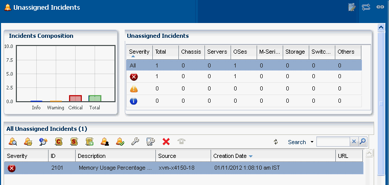

メッセージ・センターの「Unassigned Incidents」キューに、未割当てのインシデントの詳細が表示されます。メッセージ・センターには、インシデントの内訳、異なるタイプのアセットの重大度レベルと重大度ステータス・アイコン、およびすべての未割当てのインシデントと重大度、インシデントID、インシデントの説明、インシデント・ソース、インシデント作成日、URLが表示されます。未割当てのインシデントにカーソルを合せると、期間、割当て日、推奨アクション、所有者、ソースなどの詳細が表示されます。
図A-5 「Message Center」内の「Unassigned Incidents」
図A-5の説明が続きます
「図A-5 「Message Center」内の「Unassigned Incidents」」の説明
