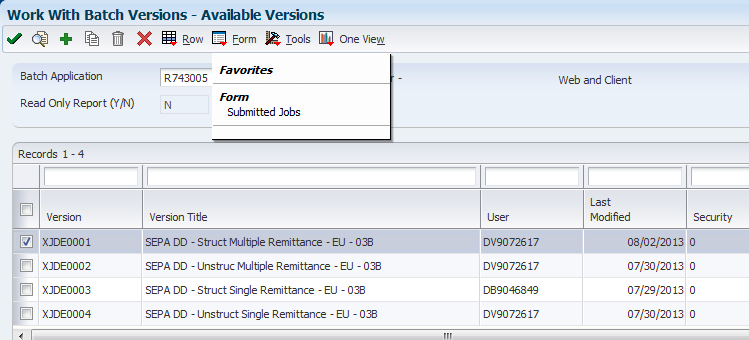

Pour traiter les prélèvements automatiques SEPA dans JD Edwards EnterpriseOne, utilisez le programme de traitement de prélèvements automatiques (P03B571) de JD Edwards EnterpriseOne, pour générer l'état d'extraction de prélèvement automatique SEPA (R743005), à partir du fichier de prélèvement automatique standard (F03B575). L'état R743005 génère un fichier XML et l'enregistre dans les dossiers de Business Intelligence Publisher (BI Publisher).
A partir du fichier F03B575 et du fichier de mandat de prélèvement automatique SEPA (P743002), l'état d'extraction de prélèvement automatique SEPA extrait les prélèvements des débiteurs, qui possèdent des mandats actifs associés dans la période de traitement des prélèvements. Pour chaque débiteur, l'état crée un enregistrement dans le fichier XML, avec les données du mandat et du prélèvement.

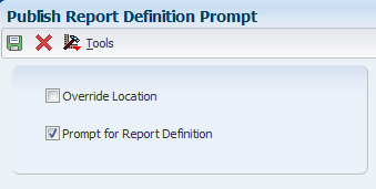

Pour générer un XML au format exigé par les banques pour les prélèvements automatiques; le système utilise les services de BI Publisher d'Oracle, intégré dans le logiciel JD Edwards EnterpriseOne.
L'exécution de l'état de génération XML dans le traitement des prélèvements automatique produit l'état de relevé de prélèvement automatique, l'état des erreurs, les états des remises structurées et non structurées, à la fois pour les factures simples et multiples. Sélectionnez une version déterminée pour imprimer un état spécifique. Lors de l'exécution du XML, BI Publisher, intégré à JD Edwards EnterpriseOne, fait appel à une définition d'état. La définition correspond à un modèle d'état déterminé et présente les données en sortie, selon le format spécifié.
Le tableau suivant énumère les états générés, les définitions d'états et les versions associées aux états, ainsi que les formats de sortie des états:

Les descriptions des états sont les suivantes :
Détail d'erreurs - prélèvement automatique SEPA: le programme R743005 génère l'état de détail d'erreurs - prélèvement automatique SEPA, pour informer l'utilisateur des erreurs induites par le traitement d'extraction de prélèvement automatique SEPA (R743005). Le fichier XML ne sera pas généré si le programme R743005 découvre des erreurs pendant le processus d'extraction. A la place, le programme génère l'état au format RTF.
Relevé de prélèvement automatique SEPA: le programme R743005 génère l'état de relevé de prélèvement automatique SEPA, pour informer l'utilisateur des prélèvements inclus dans le XML, générés par le traitement d'extraction de prélèvement automatique SEPA. Si aucune erreur n'apparaît pendant le traitement d'extraction XML, le programme génère au format papier l'état de relevé de prélèvement automatique.
Prélèvement automatique SEPA structuré, remise multiple en XML: exécutez obligatoirement la version XJDE0001 de l'état, pour obtenir en résultat le fichier XML de prélèvement automatique SEPA structuré, avec remise multiple, que vous devez ensuite transmettre à la banque pour qu'elle puisse procéder aux prélèvements automatiques.
Erreur et détails prélèvements automatiques SEPA: exécutez la version XJDE0001 de l'état pour générer un résultat au format PDF, avec les données d'erreur et de détail des prélèvements, pour les transactions structurées relatives à des facturations multiples.
Prélèvement automatique SEPA non structuré, remise multiple en XML: exécutez obligatoirement la version XJDE0002 de l'état, pour obtenir en résultat le fichier XML de prélèvement automatique SEPA non structuré, avec remise multiple, que vous devez ensuite transmettre à la banque pour qu'elle puisse procéder aux prélèvements automatiques.
Erreur et détails prélèvements automatiques SEPA: exécutez la version XJDE0002 de l'état pour générer un résultat au format PDF, avec les données d'erreur et de détail des prélèvements, pour les transactions non structurées relatives à des facturations multiples.
Prélèvement automatique SEPA structuré, remise simple en XML: exécutez obligatoirement la version XJDE0003 de l'état, pour obtenir en résultat le fichier XML de prélèvement automatique SEPA structuré, avec remise simple, que vous devez ensuite transmettre à la banque pour qu'elle puisse procéder aux prélèvements automatiques.
Erreur et détails prélèvements automatiques SEPA: exécutez la version XJDE0003 de l'état pour générer un résultat au format PDF, avec les données d'erreur et de détail des prélèvements, pour une transaction structurée relative à une seule facturation.
Prélèvement automatique SEPA non structuré, remise simple en XML: exécutez obligatoirement la version XJDE0004 de l'état, pour obtenir en résultat le fichier XML de prélèvement automatique SEPA non structuré, avec remise simple, que vous devez ensuite transmettre à la banque pour qu'elle puisse procéder aux prélèvements automatiques.
Erreur et détails prélèvements automatiques SEPA: exécutez la version XJDE0004 de l'état pour générer un résultat au format PDF, avec les données d'erreur et de détail des prélèvements, pour une transaction non structurée relative à une seule facturation.

L'outil BI Publisher pour le système JD Edwards EnterpriseOne ne prend en charge ni le mode préliminaire, ni le mode final.Le système JD Edwards EnterpriseOne supporte le cas de figure où le créditeur adresse le fichier XML de prélèvements automatiques à la banque du créditeur. Vous pouvez donc demander à votre banque d'amorcer des transactions pour lesquelles les deux parties ont apposé leurs signatures aux mandats et où vous avez pré-informé les débiteurs de l'imminence des transactions. Le système accepte les prélèvements permanents et les prélèvements uniques.
L'état R743005 vérifie les données envoyées dans le fichier XML. Si la moindre donnée requise manque, le programme R743005 s'interrompt en erreur et informe de l'erreur dans un état. Pour visualiser les détails spécifiques d'une erreur, examinez le centre de traitement.

Voici la marche à suivre pour extraire le relevé de prélèvements :
Accédez au programme Versions par lots (P98305W).
Dans l'écran Versions disponibles, sélectionnez Tâches soumises dans le menu Ecran.
Figure 9-2 Versions disponibles : Tâches soumises
Dans l'écran de recherche des tâches soumises, sélectionnez l'état à consulter et l'option de republication de définition d'état dans le menu Ligne.
Dans l'écran d'invite de publication de définition d'état, sélectionnez l'invite de définition d'état, puis cliquez sur OK.
Figure 9-3 Invite de publication de définition d'état
Dans l'écran de recherche et de sélection des soumissions de définition d'état, sélectionnez l'état RD743005B et cliquez sur Sélectionner.
Figure 9-4 Recherche et sélection des soumissions de définition
