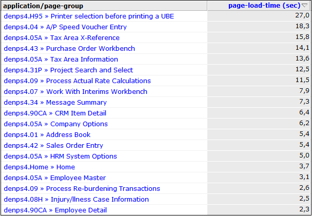

図N-1に、JD EdwardsアプリケーションのRUEIでのレポートの例を示します。
