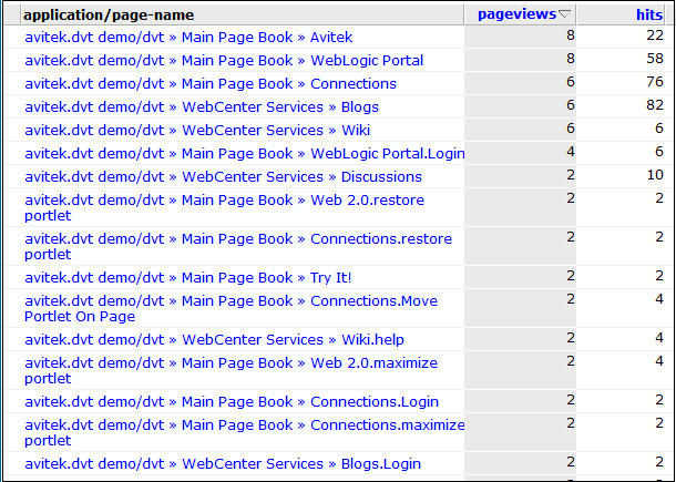

図H-1に、ストリーミング・ポータルのRUEIでのレポートの例を示します。
