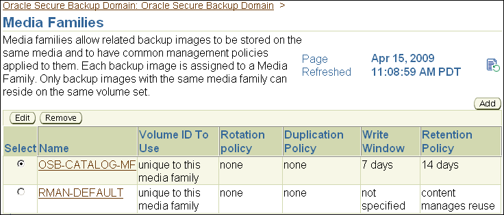

Oracle Enterprise Manager Database Control 11g(Database Control)を使用して、すべての定義済メディア・ファミリを表示できます。ファミリを表示するには、管理ドメインの構成の表示(display administrative domain's configuration)権限を持っていることが必要です。
定義済メディア・ファミリを表示するには、次のようにします。
  1. Oracle Database Controlのホームページで「可用性」をクリックします。
    「可用性」サブページが表示されます。
  2. 「Oracle Secure Backup」セクションの「割当てと管理」をクリックします。
    「Oracle Secure Backupドメイン: domain_name」ページが表示されます。
  3. 「設定」をクリックします。
    「設定」サブページが表示されます。
  4. 「メディア・ライフ・サイクル」セクションで、「メディア・ファミリ」をクリックします。
    「メディア・ファミリ」ページが表示されます。
  5. 「メディア・ファミリ」ページに、現在定義されているすべてのメディア・ファミリを含む表が表示されます。この表では各メディア・ファミリについて次の項目が示されます。
    • メディア・ファミリの名前
    • そのメディア・ファミリと一緒に使用するボリュームID
    • このメディア・ファミリのボリュームが追加可能かどうか
    • 書込みウィンドウ
    • 保存期間
    osb_oem001.gifの説明が続きます
    図osb_oem001.gifの説明
表内の各エントリには選択オプションもあり、ページには、「編集」、「削除」および「追加」オプションがあります。これらについては、この後の項で説明しています。

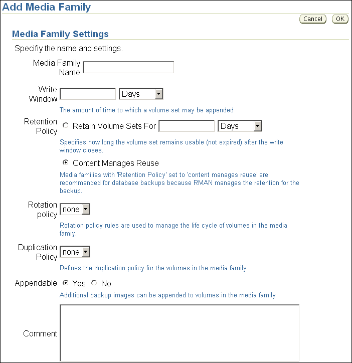

3.1.2 メディア・ファミリの追加
Database Controlを使用して、メディア・ファミリを作成できます。メディア・ファミリによって、異なる時刻に作成されたボリュームに同様の特性を持たせることができます。
「メディア・ファミリの追加」ページには、ローテーション・ポリシーと複製ポリシーを構成するためのオプションがあります。これらのオプションには、ボールティング環境を設定した場合にのみ情報が表示されます。ボールティングの詳細は、第9章「ボールティング」を参照してください。
メディア・ファミリを追加するには、次のようにします。
  1. 「定義済メディア・ファミリの表示」の手順を実行します。
    Database Controlの「メディア・ファミリ」ページが表示されます。
  2. 「追加」をクリックします。
    「メディア・ファミリの追加」ページが表示されます。
    osb_oem002.gifの説明が続きます
    図osb_oem002.gifの説明
  3. 「メディア・ファミリ名」にメディア・ファミリの名前を入力します。
    メディア・ファミリ名は大/小文字を区別し、英数字で始める必要があります。使用できる文字は英数字、ダッシュ、アンダースコアおよびピリオド(空白は使用不可)です。最大文字数は31文字です。
  4. 「書込みウィンドウ」に、時間を入力します。
    「書込みウィンドウ」フィールドの右側のリストで、「秒」、「分」、「時間」、「日」、「週」、「月」、「年」または「永久的」を選択できます。
    書込みウィンドウは、更新(通常、他のバックアップ・イメージによる)のためにボリューム・セットを開いたままにしている期間です。ファミリの各ボリュームは、同一のボリューム・セットの一部とみなされます。書込みウィンドウは、最初のファイルがセットの最初のボリュームに書き込まれたときに開始されます。指定した期間が経過すると終了します。書込みウィンドウが終了すると、Oracle Secure Backupは次のいずれかの条件が満たされるまでボリューム・セットへの追加更新を許可しません。
    • 期限切れ。
    • ラベルの再設定。
    • 再利用。
    • ラベル付けの解除。
    • 強制上書き。
    Oracle Secure Backupは、次のバックアップ操作でこのボリューム・セットを使用します。これは書込みウィンドウが閉じるまで続けられます。
  5. 「保存ポリシー」で、次のオプションのいずれかを選択します。
    • ボリューム・セットの保存期間
      このオプションを指定すると、このメディア・ファミリはコンテンツ管理ではなく時間管理されることになります。このオプションを指定した場合は、隣のフィールドに値を指定し、その横のリストで時間単位を選択することも必要です。
      保存期間中は、指定期間が終了するまで、このメディア・ファミリのメンバーに含まれるすべてのボリュームの上書きを行うことができません。あるボリュームがいっぱいになり、Oracle Secure Backupが引き続き次のボリュームにバックアップを行う場合、ボリューム・セットの各ボリュームに同じ保存期間が割り当てられます。
      RMANバックアップは時間管理ボリュームに対して実行できます。つまり、時間管理の有効期限ポリシーを持つボリュームには、ファイルシステム・バックアップとRMANバックアップのピースを混同できます。
      注意:
      RMANバックアップを時間管理ボリュームに対して実行した場合、RMANリポジトリではバックアップ・ピースが使用可能であるとレポートされていても、ボリュームが期限切れになり再利用される可能性があります。この場合、RMANでCROSSCHECKコマンドを使用して、矛盾を解決する必要があります。
    • コンテンツ管理の再利用
      この保存ポリシーを使用するボリュームは、RMANバックアップ用です。コンテンツ管理されたボリュームにはファイルシステム・バックアップを書き込むことができません。
      コンテンツ管理されたボリュームは、すべてのバックアップ・イメージ・セクションが削除済とマーキングされると、上書き可能になります。バックアップ・ピースを削除するには、Recovery Manager(RMAN)またはobtoolのrmpieceコマンドを使用します。コンテンツ管理のボリューム・セット内のボリュームは、同一セット内の他のボリュームがまだ期限内であっても、期限切れとなることがあります。
  6. 「追加可能」で、次のいずれかを選択します。
    • はい
      メディア・ファミリでは、バックアップ・イメージをボリュームに追加することができます。
    • いいえ
      メディア・ファミリでは、バックアップ・イメージをボリュームに追加することができません。
    「メディア・ファミリ」ページに正常終了のメッセージが表示され、追加のメディア・ファミリのエントリが表示されます。
  7. 「コメント」で、メディア・ファミリの説明を入力し(オプション)、「OK」をクリックします。

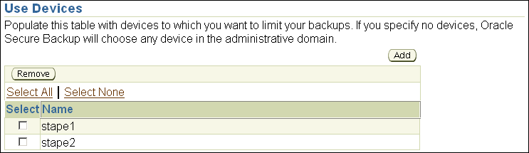

  10. 「デバイスの使用」セクションで、「追加」をクリックしてこのバックアップに使用するテープ・デバイスを指定します。
    テープ・デバイスを指定しないと、管理ドメインにある使用可能な任意のテープ・デバイスがOracle Secure Backupによって使用されます。
    「デバイスの使用」ページが表示されます。
  11. テープ・デバイスのリストをフィルタ処理する場合は、「デバイス名」フィールドにテープ・デバイス名を入力し、「実行」をクリックします。
    「検索結果」表で、追加するテープ・ドライブを選択し、「選択」をクリックします。
    データベース・セレクタの追加ページが表示されます。選択したテープ・ドライブが「デバイスの使用」表に含まれています。
  12. 使用するテープ・ドライブ(1つまたは複数)を選択し、「選択」をクリックします。
    osb_oem006.gifの説明が続きます
    図osb_oem006.gifの説明

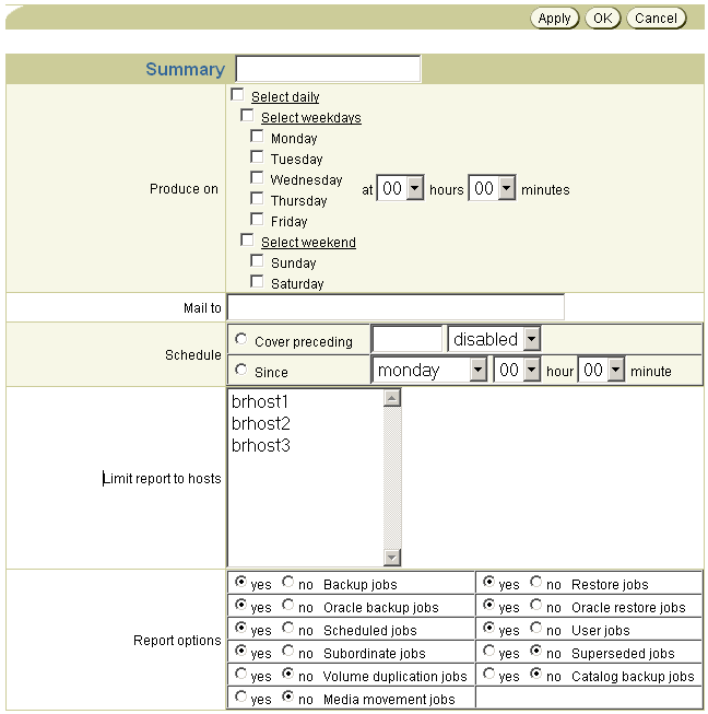

3.3.2 ジョブ・サマリー・スケジュールの作成
Webツールを使用してジョブ・サマリー・スケジュールを作成できます。スケジュールは、いつ、どのような状況でOracle Secure Backupがバックアップ、リストアまたは複製ジョブのサマリーを生成すべきかを示します。サマリーは、ジョブが成功したかどうかを示すテキスト・ファイル・レポートです。
ジョブ・サマリー・スケジュールを作成するには、次のようにします。
  1. 「定義済ジョブ・サマリー・ページの表示」の手順を実行します。
    「構成: ジョブ・サマリー」ページが表示されます。
  2. 「追加」をクリックします。
    「構成: ジョブ・サマリー > 新規ジョブ・サマリー」ページが表示されます。
    osb_web003.gifの説明が続きます
    図osb_web003.gifの説明
  3. 「サマリー」フィールドにジョブ・サマリーの名前を入力します。
    この名前は大/小文字を区別し、英数字で始める必要があります。使用できる文字は英数字、ダッシュ、アンダースコアおよびピリオド(空白は使用不可)です。最大文字数は127文字です。
  4. 次のオプションのいずれかを選択します。
    • 毎日を選択
      このオプションでは、毎日(1週間に7日間)ジョブ・サマリーが生成されます。
    • 平日を選択
      このオプションでは、平日(月曜日から金曜日)に毎日ジョブ・サマリーが生成されます。
    • 週末を選択
      このオプションでは、土曜日と日曜日のみジョブ・サマリーが生成されます。
    • 1つまたは複数の曜日を選択
  5. ジョブ・サマリーを生成する時刻を「時」および「分」のリストから選択します。
  6. メール宛先フィールドに電子メール・アドレスを入力します。
    このオプションで、ジョブ・サマリーを受信するユーザーの電子メール・アドレスを指定します。このオプションが機能するためには、電子メール・システムが管理サーバーで稼働している必要があります。複数のエントリはカンマで区切ります。
  7. 次のスケジュール・オプションのいずれかを選択します。
    • 直前までをカバー
      このオプションにより、レポートの時間枠を指定します。横のフィールドに値を入力し、リストから単位を選択します。たとえば日次レポートを生成する場合は、このフィールドに「24」と入力し、リストで「時間」を選択します。
    • 開始
      このオプションにより、レポートの対象期間の開始時点を指定します。隣のリストから曜日を選択し、「時」および「分」リストで時刻を選択します。
  8. レポート・オプションを選択します。次の各オプションは、その他のレポート・オプションとは関係なく、有効または無効にすることができます。
    • バックアップ・ジョブ
      このオプションは、ファイルシステム・バックアップ・ジョブをレポートに含めるかどうかを指定します。
    • Oracleバックアップ・ジョブ
      このオプションは、RMANバックアップ・ジョブをレポートに含めるかどうかを指定します。
    • スケジュール済のジョブ
      このオプションは、スケジューラで処理を待機しているすべてのジョブをレポートに含めるかどうかを指定します。スケジュール済のジョブは、これから実行されるジョブです。
    • 下位ジョブ
      このオプションは、レポートに下位ジョブを含めるかどうかを指定します。
    • ボリューム複製ジョブ
      このオプションは、ボリューム複製ジョブをレポートに含めるかどうかを指定します。
    • リストア・ジョブ
      このオプションは、ファイルシステム・リストア・ジョブをレポートに含めるかどうかを指定します。
    • Oracleリストア・ジョブ
    • ユーザー・ジョブ
      このオプションは、ユーザーが開始したジョブをレポートに含めるかどうかを指定します。このオプションを「いいえ」に設定すると、サマリーにはスケジュール済ジョブしか含まれません。
    • 廃棄ジョブ
      このオプションは、同一基準のすべてのジョブをレポートに含めるかどうかを指定します。
    • カタログ・バックアップ・ジョブ
      このオプションは、レポートにカタログ・バックアップの情報を含めるかどうかを指定します。カタログ・バックアップも、バックアップ・ジョブの情報を含むサマリー・リポートに含まれます。ただし、他のバックアップと混在して表示され、カタログ・バックアップとして特にマークされることはありません。このオプションは、他のバックアップ・ジョブとは別にカタログ・バックアップのステータスを監視しやすくするためのものです。
  9. 「OK」をクリックします。
