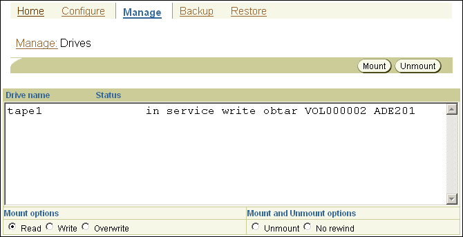

  1. 「管理」ページの「ドライブ」をクリックします。
    「ドライブ」ページが表示されます。このページには、すべてのデータセット・ファイルおよびデータセット・ディレクトリがリスト表示されます。このページを使用して、ボリュームのマウントおよびアンマウントができます。
    ob_manage_drives.gifの説明が続きます
    図ob_manage_drives.gifの説明
  2. ドライブのリストからテープ・ドライブを選択します。
    Oracle Secure Backup Webツールによって、メディア・サーバーに接続されているすべてのテープ・ドライブの名前が表示されます。テープ・ドライブのステータスは、次の値のいずれかです。
    • サービス中
      テープ・ドライブがOracle Secure Backupで論理的に使用可能です。
    • サービス中ではありません
      テープ・ドライブがOracle Secure Backupで論理的に使用可能ではありません。
    • アンマウント
      テープ・ドライブがアンマウントされています。
    • マウント
      テープ・ドライブがマウントされています。
  3. 表示される「マウント・オプション」からマウント・オプションを選択します。
    これらのオプションを使用すると、ボリュームを論理的にマウントできます。ボリュームがマウントされると、特定のボリュームが使用可能であることがobscheduledデーモンに通知されます。その後で、ボリュームの使用モードを設定できます。
    次のマウント・オプションが指定できます。
    • 読取り
      このオプションは、このボリュームを読取り専用で使用するようにスケジューラに指示する場合に指定します。
    • 書込み
      このオプションは、追加のバックアップをそのボリュームの最後に追加できることをスケジューラに指示する場合に指定します。
    • 上書き
      このオプションは、ボリュームをテープ・ドライブに自動的にマウントし、ボリュームの既存のコンテンツが上書きされるようにテープの先頭に位置を合せる場合に指定します。このオプションを使用すると、期限切れになっていないボリュームを上書きする権限を付与することになります。期限切れになっていないボリュームは、有効期限ポリシーに従って上書きの対象となりません。
      注意:
      このモードは、期限切れになっていないボリュームの上書きを認可または必要とする場合にのみ使用します。
  4. 必要に応じて、マウントおよびアンマウントのオプション・グループから次のオプションのいずれかを選択します。
    • アンマウント
      このオプションは、リクエストされたマウント操作を試行する前に、選択されたテープ・ドライブでアンマウント操作を実行する場合に選択します。
    • 巻戻しなし
      このオプションは、Oracle Secure Backupによるテープへの書込みが終了したときに、テープを巻き戻さないことを指定する場合に選択します。Oracle Secure Backupは、次のバックアップ・イメージを書き込む位置にとどまります。
  5. 「マウント」をクリックしてボリュームをマウントします。
    Oracle Secure Backup Webツールによって、ステータス領域にテープ・ドライブ名およびボリュームIDが表示されます。
  6. 「アンマウント」をクリックしてボリュームをアンマウントします。
    ボリュームがアンマウントされると、特定のボリュームが使用できなくなったことがobscheduledデーモンに通知されます。

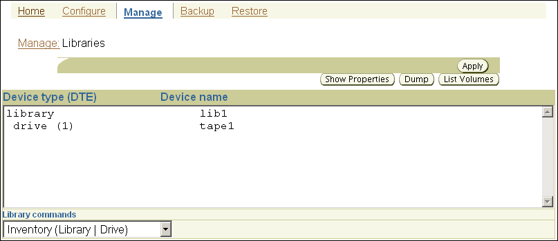

「管理」>「ライブラリ」ページで、管理ドメイン内のテープ・ライブラリをリスト表示できます。すべてのテープ・ライブラリ構成タスクが、このページまたはリンク表示されているページで実行できます。
テープ・ライブラリまたはテープ・ドライブを管理するには、次のようにします。
  1. 「管理」ページの「ライブラリ」をクリックします。
    「ライブラリ」ページが表示されます。このページには、管理ドメイン内のテープ・ライブラリがリスト表示されます。すべてのテープ・ライブラリ構成タスクが、このページまたはリンク表示されているページで実行できます。
    ob_manage_library.gifの説明が続きます
    図ob_manage_library.gifの説明
  2. 「デバイス」リストでテープ・ライブラリまたはドライブを選択します。
  3. 表7-1に示すライブラリ・コマンド・メニューからいずれかのコマンドを選択します。表の最後の列は、obtoolコマンドライン・インタフェースの対応するコマンドを示します。

7.2.2 ライブラリ・プロパティの表示
この項では、テープ・ライブラリのプロパティを表示する方法について説明します。
テープ・ライブラリ・プロパティを表示するには、次のようにします。
  1. 「ライブラリ」ページの「デバイス」リストでテープ・ライブラリを選択します。
  2. 「プロパティの表示」をクリックします。
    Oracle Secure Backup Webツールによって、選択したテープ・ライブラリのプロパティがページに表示されます。
  3. 「閉じる」をクリックして「ライブラリ」ページに戻ります。
7.2.3 テープ・ドライブ・プロパティの表示
この項では、テープ・ドライブのプロパティを表示する方法について説明します。
テープ・ドライブ・プロパティを表示するには、次のようにします。
  1. 「ライブラリ」ページの「デバイス」リストでテープ・ドライブを選択します。
    Oracle Secure Backup Webツールによって、選択したテープ・ドライブのプロパティがページに表示されます。
7.2.4 ライブラリ・ボリュームの表示
この項では、テープ・ライブラリのボリューム・リストを表示する方法について説明します。
テープ・ライブラリのボリュームを表示するには、次のようにします。
  2. 「ボリュームのリスト表示」をクリックします。
    Oracle Secure Backup Webツールによって、選択したテープ・ライブラリのボリュームがページに表示されます。

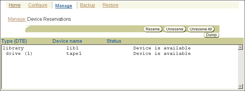

7.3 デバイス予約の管理
通常の操作では、Oracle Secure Backupは、共有リソースの排他的使用権をプロセスまたはジョブに一時的に割り当てます。これは、管理サーバーのサービス・デーモンによって管理される組込みリソース予約システムを使用して行われます。
テープ・デバイスの排他的および明示的な使用を必要とする特定の状況に遭遇することがあります。このような状況が発生したとき、使用するテープ・デバイスを予約し、完了したら予約を解放する(予約解除する)ようにOracle Secure Backupに指示できます。予約が保持されている間、Oracle Secure Backupコンポーネントはそのテープ・デバイスにアクセスできません。
テープ・デバイスの予約を管理するには、次のようにします。
  1. 「管理」ページの「デバイス予約」をクリックします。
    デバイス予約ページが表示されます。このページには、予約できるテープ・デバイスがリスト表示されます。すべてのテープ・デバイス予約タスクが、このページまたはリンク表示されているページで実行できます。
    ob_manage_devrev.gifの説明が続きます
    図ob_manage_devrev.gifの説明
  2. テープ・ライブラリまたはテープ・ドライブを予約するには、「デバイス」リストで選択し、「予約」をクリックします。
    これで、独占的に使用できるようにテープ・デバイスが予約されます。予約は、Oracle Secure Backup Webツール・セッションを終了するか、テープ・デバイスを予約解除するまで保持されます。
  3. テープ・ライブラリまたはテープ・ドライブを予約解除するには、「デバイス」リストで選択し、「予約解除」をクリックします。
    これで、Oracle Secure Backup Webツールのこのインスタンスで予約されていたテープ・デバイスが、他のアクティビティで使用できるようになります。
  4. 現在予約されているすべてのテープ・ライブラリおよびテープ・ドライブを予約解除するには、「すべて予約解除」をクリックします。
    これで、Oracle Secure Backup Webツールのこのインスタンスで予約されていたすべてのテープ・デバイスが、他のアクティビティで使用できるようになります。
