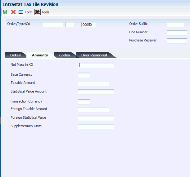

È possibile rettificare i dati esistenti nella tabella Rettifica Intrastat (F0018T). In alcuni casi può essere necessario eseguire questa operazione per correggere i dati mancanti o imprecisi, per aggiungere una determinata transazione, per aggiornare l'indicatore di elaborazione o per inserire i dati nei campi richiesti dalle autorità ma non compilati dal sistema. È anche possibile utilizzare il programma Rettifica Intrastat (P0018T) per aggiornare i dati dell'ordine cliente o di acquisto modificati dopo l'ultima generazione della tabella F0018T.
Esecuzione dei programmi Intrastat - Agg. imposte - Vendite (R0018I1) e Intrastat - Agg. imposte - Acquisti (R0018I2) per generare la tabella Rettifica Intrastat (F0018T)
Accedere allo schermo Rettifica file imposte Intrastat.
Figura 11-1 Schermo Rettifica file imposte Intrastat: scheda Dettaglio
Inserire un codice alfanumerico che identifica un'entità all'interno di un'azienda al livello della quale si desidera rilevare i costi. Ad esempio, un centro di controllo può essere un'ubicazione di magazzino logistico, un lavoro, un progetto, un centro di lavoro o un deposito/fabbrica.
A scopo di reporting di responsabilità è possibile assegnare un centro di controllo a un documento, un'entità o una persona. Ad esempio, il sistema contiene dei report di partite aperte CL/FO per centro di controllo in modo da monitorare l'attrezzatura per reparto responsabile.
È possibile che le impostazioni di sicurezza impediscano di visualizzare i dati dei centri di controllo sui quali non si ha alcuna autorità.
Inserire un numero che identifichi una voce nel sistema JD Edwards EnterpriseOne Rubrica indirizzi, quale dipendente, candidato, partecipante, cliente, fornitore, locatario o ubicazione.
Inserire un numero che, associato al numero documento, al tipo documento e alla data CoGe, identifica in modo univoco un documento originale, quale fatture CL, fatture FO o prime note.
Se si usa la numerazione automatica per società/esercizio fiscale, la funzione gestionale Numerazione automatica (X0010) consente di utilizzare la società documento per recuperare il numero corretto per tale società.
Se due o più documenti originali hanno uno stesso numero e tipo documento, è possibile utilizzare la società del documento per individuare il documento desiderato.
Inserire un numero che identifichi il documento originale, quale fattura CL, fattura FO o prime note. È possibile assegnare il numero documento negli schermi di inserimento oppure lasciare che lo assegni il sistema utilizzando il programma Numerazione automatica (P0002). Il campo Documento corrispondente (DOCM) consente di identificare i documenti correlati nei sistemi JD Edwards EnterpriseOne Contabilità clienti e Contabilità fornitori. Esempi di documenti originali e corrispondenti sono:

Accedere alla scheda Importi.
Figura 11-2 Schermo Rettifica file imposte Intrastat: scheda Importi
Inserire la massa netta del prodotto espressa in chilogrammi. Il sistema estrae questo valore dalla tabella File dettagli ordine cliente (F4211) o File lista materiali da ricevere ordine di acquisto (F43121).
Inserire un codice che identifica la valuta della transazione.
Inserire l'importo sulla base del quale vengono calcolate le tasse.
(FRA) Per la Francia, inserire i costi nominali che coprono i costi di trasporto e assicurazione di una consegna al punto di uscita dal paese. Di solito si tratta di un costo fisso per ordine o di una percentuale dell'importo dell'ordine. Questo valore è richiesto in genere per il reporting IVA in Francia.
Altri paesi possono usare un valore statistico e definirlo in modo diverso. Per la dichiarazione fiscale europea, i dati vengono forniti dall'utente. I dati possono essere aggiornati tramite il programma Rettifica file lavoro Intrastat (P0018T).
Inserire un codice che identifichi la valuta nazionale (di base) della società per una transizione.
Inserire la parte di una vendita soggetta ad imposta in valuta estera.
(FRA) Questo valore è richiesto in genere per il reporting IVA in Francia. Sebbene possa essere utilizzato in altri paesi, il valore statistico viene definito in Francia come il costo nominale che copre le spese di trasporto e di assicurazione di una spedizione al punto di uscita dal paese. Di solito si tratta di un costo fisso per ordine o di una percentuale dell'importo dell'ordine. Per la dichiarazione fiscale europea, i dati vengono forniti dall'utente. I dati possono essere inseriti tramite il programma Rettifica file lavoro Intrastat (P0018T).
Inserire il numero totale di articoli su un ordine di acquisto o un ordine cliente. Il totale viene aggiornato nella tabella Rettifica Intrastat (F0018T) solo se il peso primario è pari a zero.
