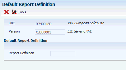

Output XML generico
È necessario eseguire la versione XJDE0001 del report per generare l'output XML generico per il report Elenco vendite europeo. Il sistema legge i dati dalle tabelle Estrazione dati per ESL - 74 (F740018D) e Dettagli transazione originale per estrazione dati (F740018O) per ottenere i dati da stampare nel report. È necessario specificare la società per la quale eseguire il report. Il report genera un output in formato XML.

Esecuzione del programma Elenco vendite IVA UE
A seconda della versione xda eseguire per il programma IVA lista vendite Europa, accedere al report da uno dei seguenti menu di navigazione:
  • Elenco vendite europeo (G74ESL), Output XML generico

Verifica delle definizioni report per le versioni batch
Affinché BI Publisher per JD Edwards EnterpriseOne possa generare i report, è necessario associare una definizione al report. L'associazione deve essere impostata dallo sviluppatore del report o dall'amministratore del sistema. Se si esegue un report che non genera l'outpu previsto, verificare che la definizione corretta sia associata al report. Se non esiste alcuna associazione, contattare l'amministratore del sistema.
Per verificare le definizioni report per le versioni batch, effettuare le operazioni indicate di seguito.
  1. Nello schermo Gestione versioni batch del programma Versioni batch, individuare la versione del report.
  2. Selezionare la versione, quindi selezionare Dettagli versione dal menu Riga.
  3. Nello schermo Dettagli versione, selezionare Definizione report dal menu Schermo.
    L'ID della definizione report viene visualizzato nel campo Definizione report dello schermo Definizione report default.
Questa immagine mostra lo schermo Definizione report default:
Figura 10-1 Schermo Definizione report default
Segue la descrizione di Figura 10-1
Descrizione di "Figura 10-1 Schermo Definizione report default"
