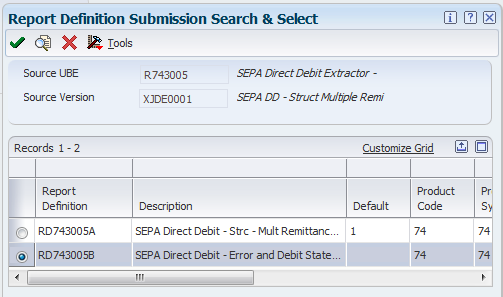

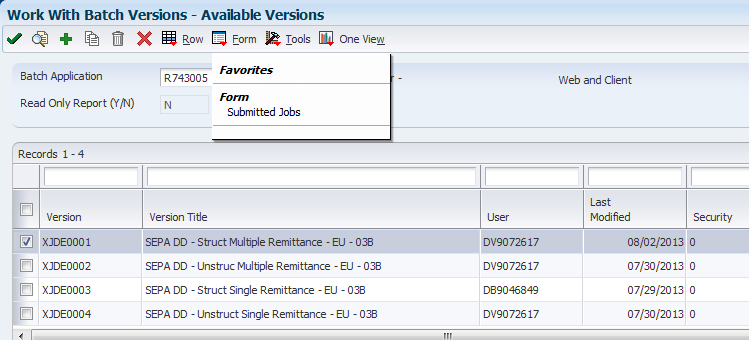

Per elaborare gli addebiti diretti SEPA per JD Edwards EnterpriseOne, utilizzare il processo di addebito automatico di JD Edwards EnterpriseOne (P03B571) per generare il report Estrazione addebito diretto SEPA (R743005) dalla tabella standard relativa all'addebito automatico (F03B575). Il report R743005 genera un XML e lo salva nelle cartelle di Business Intelligence Publisher (BI Publisher).
Dalla tabella F03B575 e dalla tabella Mandato addebito diretto SEPA (F743002), il report Estrazione addebito diretto SEPA estrae gli incassi dei debitori a cui sono associati mandati attivi nel periodo in cui si elabora il recupero crediti. Per ogni debitore, il report crea un record nel file XML con i dati del mandato e le informazioni sugli incassi.
Per generare l'XML nel formato richiesto dalla banca per gli addebiti diretti, il sistema utilizza BI Publisher di Oracle, integrato con il software JD Edwards EnterpriseOne.
Eseguire l'XML nel processo di addebito automatico per generare il report relativo all'estratto conto passivi automatico, il report Errori e i report relativi alla rimessa strutturata e non strutturata per fatture singole e multiple. Selezionare una versione per stampare il report specifico. Quando si esegue l'XML, BI Publisher per JD Edwards EnterpriseOne incorporato richiama la definizione report. Questa definizione correla i modelli specifici del report al report e presenta l'output nel formato specificato.
Questa tabella elenca i report generati, le definizioni report, le versioni associate ai report e il formato di output dei report:
Report Definizione report Versione origine Formato output
Dettaglio errori addebito diretto SEPA Nessuno Nessuno RTF
Estratto conto passivi automatico addebito diretto SEPA Nessuno Nessuno RTF
Addebito diretto SEPA - Strutt. - XML rimessa mult. RD743005A XJDE0001 XML
Addebito diretto SEPA - Errore e recupero crediti dettagliato RD743005B XJDE0001 PDF
Addebito diretto SEPA - Non strutt. - XML rimessa mult. RD743005C XJDE0002 XML
Addebito diretto SEPA - Errore e recupero crediti dettagliato RD743005G XJDE0002 PDF
Addebito diretto SEPA - Strutt. - Rimessa sing. RD743005D XJDE0003 XML
Addebito diretto SEPA - Errore e recupero crediti dettagliato RD743005H XJDE0003 PDF
Addebito diretto SEPA - Non strutt. - Rimessa sing. RD743005F XJDE0004 XML
Addebito diretto SEPA - Errore e recupero crediti dettagliato RD743005I XJDE0004 PDF

  1. Accedere al programma Versioni batch (P98305W).
    Figura 9-1 Schermo Versioni disponibili
    Segue la descrizione di Figura 9-1
    Descrizione di "Figura 9-1 Schermo Versioni disponibili"
  2. Nello schermo Versioni disponibili selezionare Lavori inviati dal menu Schermo.
    Figura 9-2 Schermo Versioni disponibili: Lavori inviati
    Segue la descrizione di Figura 9-2
    Descrizione di "Figura 9-2 Schermo Versioni disponibili: Lavori inviati"

  5. Nello schermo Ricerca e selezione invio definizione report selezionare il report RD743005B e fare clic su Seleziona.
    Figura 9-4 Schermo Ricerca e selezione invio definizione report
    Segue la descrizione di Figura 9-4
    Descrizione di "Figura 9-4 Schermo Ricerca e selezione invio definizione report"
