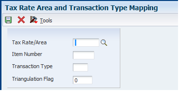

Aliquote triangolazione (00/VT)
Se viene utilizzato il report Elenco vendite europeo (R0018S), è necessario elencare le aliquote imposta utilizzate per le transazioni di triangolazione commerciale. Le transazioni che utilizzano una delle aliquote imposta elencate in questa tabella UDC sono indicate come transazioni di triangolazione commerciale nella contabilità clienti delle vendite europee.

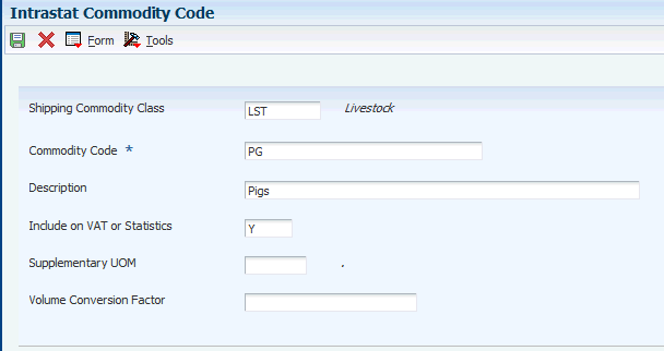

Classi materie prime sped. (41/E)
Utilizzare i codici della tabella Classi materie prime sped. (41/E) per identificare ulteriormente i prodotti che la società importa o esporta.

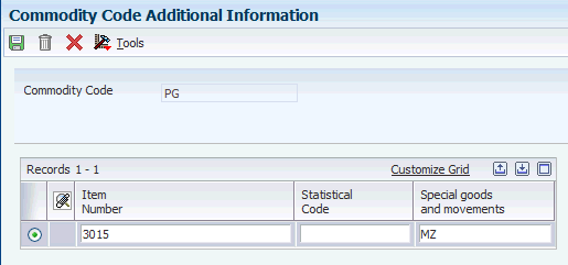

Per adeguarsi alle linee guida Intrastat, i codici delle materie prime devono essere abbinati ad un valore.
Utilizzare lo schermo Codice materie prime Intrastat per impostare i valori delle materie prime e le unità di misura supplementari.

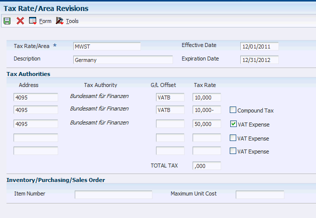

È possibile impostare l'area di aliquota imposta per l'IVA intracomunitaria normalmente, ma è necessario utilizzare tra aliquote imposta:
  1. La prima è l'aliquota IVA da utilizzare se la transazione non è esente da IVA.
  2. La seconda è l'equivalente negativo della prima aliquota imposta.
    Ad esempio, se la prima aliquota imposta è pari al 10%, la seconda sarà pari a –10%. La somma delle due aliquote imposta è zero.
  3. La terza aliquota imposta è la percentuale di IVA intracomunitaria non deducibile.
    Nota:
    Selezionare la casella di controllo Spesa IVA per la terza aliquota imposta.
Per ogni tipo di codice dell'aliquota imposta è possibile impostare contropartite CoGe specifiche. Il sistema utilizza la contropartita CoGe definita nell'istruzione AAI PTxxxx per inviare le prime note a vari conti IVA nel grafico dei conti. Ad esempio, potrebbe esistere un conto per l'IVA nazionale e uno per l'IVA comunitaria.
Dopo aver impostato le aree di aliquota imposta nel programma Rettifiche area aliquota imposta, effettuare le operazioni indicate di seguito:
  1. Utilizzare il programma Aree imposta - Gestione file tag (P744008) per specificare se un'area di aliquota imposta fa riferimento all'IVA intracomunitaria.
    Per accedere al programma Aree imposta - Gestione file tag, selezionare EU UE - IVA intracomunitaria dal menu Riga nel programma Revisioni area aliquota imposta.
  2. (ESP) Utilizzare il programma Aree imposta - Gestione file tag (P74S408) per aggiungere altre informazioni per dichiarare l'IVA in Spagna mediante il report IVA modello 340.
    Quando si aggiungono le informazioni aggiuntive, è necessario definire le transazioni da includere in un registro a parte per operazioni intracomunitarie specifiche o speciali. Le transazioni identificate come intracomunitarie nel programma Aree imposta - Gestione file tag (P744008), ma non identificate come speciali nel programma Aree imposta - Gestione file tag - ESP (P74S408), vengono incluse nelle sezioni per le fatture emesse e le fatture ricevute del report IVA modello 340.
    Per accedere al programma Aree imposta - Gestione file tag - ESP, fare clic su OK nello schermo Aree imposta - EMEA - Rettifiche nel programma Aree imposta - Gestione file tag.
Nota:
(ESP) Per includere le transazioni con addebito inverso in fatture per servizi intracomunitari, è necessario impostare anche la tabella UDC 74S/RL o 74S/RT.
Considerazioni sulla contabilità generale
Tenere presente, inoltre, che alcune aliquote per l'IVA intracomunitaria hanno una parte non deducibile per l'IVA a credito. È necessario includere questa parte non deducibile nell'importo CoGe da distribuire (conto spese): Importo da distribuire = Importo imponibile + IVA a credito non deducibile.
In questo caso, il sistema addebita l'importo da distribuire dal conto spese e accredita l'importo imponibile nel conto commerciale. Il sistema addebita nel conto dell'IVA a credito (aliquota imposta +) l'importo imponibile deducibile e accredita nel conto dell'IVA a debito (aliquota imposta –) l'importo imponibile negativo. Il calcolo delle imposte intracomunitarie non deducibili è diverso rispetto alla normale IVA non deducibile. Nel caso dell'IVA normale, il sistema calcola le imposte non deducibili in base al totale dell'aliquota. Nel caso dell'IVA intracomunitaria, il sistema calcola le imposte non deducibili solo dall'IVA a credito (aliquota imposta +).
L'esempio seguente descrive una fattura FO inviata con un'area di aliquota imposta:
Figura 6-1 Schermo Rettifiche area aliquota imposta
Segue la descrizione di Figura 6-1
Descrizione di "Figura 6-1 Schermo Rettifiche area aliquota imposta"
Imponibile: 100.000
Imponibile: 0 = [100.000 * 10%] + [100.000 * –10%]
Importo lordo: 100.000 = 100.000 + 0 + 0 (imponibile + imposte + non imponibile)
Non deducibile: 5.000 = 10.000 * 50% (aliquota prima riga * aliquota non deducibile)
Importo da distribuire: 105.000 = 100.000 + 5.000 (imponibile + prima riga non deducibile)
Il sistema crea le seguenti transazioni CoGe:
Numero di conto Debito Credito AAI
1. 1344 (conto quota) 105,000
1.4110 (conto commerciale FO)   –100,000 PC
1.4430 (IVA accumulata +) 5,000   PT+VATA
1.4431 (IVA accumulata -)   –10,000 PT+VATB

(ESP) Utilizzare il programma Mappatura tipo transazione e area aliquota imposta per associare aree di aliquota imposta a tipi di transazione prima di generare i file di lavoro e i report per il modello 349. Non utilizzare il programma IVA lista vendite Europa per generare report per la Spagna.
Schermi utilizzati per impostare le associazioni delle aree di aliquota imposta
Nome schermo ID schermo Navigazione Utilizzo
Gestione mapping area aliquota imposta e tipo transazione W740018AA Elenco vendite europeo (G74ESL), Mappatura tipo transazione e area aliquota imposta Rivedere e selezionare record esistenti.
Mappatura tipo transazione e area aliquota imposta W740018AB Fare clic su Aggiungi nello schermo Gestione mapping area aliquota imposta e tipo transazione. Associare i tipi di transazione con le aree di aliquota imposta. È possibile anche specificare se ha luogo una triangolazione.
Associazione delle aree di aliquota imposta con i tipi di transazione
Accedere allo schermo Mappatura tipo transazione e area aliquota imposta.
Figura 6-2 Schermo Mappatura tipo transazione e area aliquota imposta
Segue la descrizione di Figura 6-2
Descrizione di "Figura 6-2 Schermo Mappatura tipo transazione e area aliquota imposta"
Area aliquota imposta
Inserire un valore dalla tabella Aree imposta (F4008) per specificare l'area di aliquota imposta da associare al tipo di transazione.
Codice articolo (aggiornamento versione 9.1)
Inserire un valore della tabella UDC (H00/TV) o un valore Codice articolo - Breve della tabella Anagrafica articolo (F4101) per specificare la combinazione di area aliquota imposta e codice articolo e identificare una transazione come transazione di beni o servizi.
Utilizzare il programma Mappatura tipo transazione e area aliquota imposta (P740018A) per modificare e memorizzare i dati nella tabella Mappatura tipo transazione e area aliquota imposta (F740018A).
Per il programma Gestione dati aggiuntivi Intrastat per aree imposte di servizi (P74Y008), il sistema recupera i record dalla tabella F740018A in base alla combinazione di area aliquota imposta e codice articolo (breve).
In base alla combinazione di area aliquota imposta e codice articolo (breve), il sistema recupera i valori Tipo transazione e Flag triangolazione dalla tabella F740018A per i report seguenti:
  • Estrazione dati per ESL - 74 (R740018A)
  • Generazione dichiarazione servizi Intrastat - Prima fase (R74Y018)
  • Generazione dati black list - IT - 00 (R74Y050)
  • Registro vendite IVA - POL - 03 (R74P03B1)
  • Modello 349 - Genera record acquisti (R74S200)
  • Modello 349 - Genera record vnd. (R74S210)
Analogamente all'area aliquota imposta, il sistema recupera il valore Codice articolo - Breve (per il record in fase di elaborazione) dalla tabella F0018.
Tipo transazione
Inserire un valore dalla tabella UDC Natura transazione (74/TN) per specificare la natura della transazione da associare all'area di aliquota imposta. I valori validi sono:
S = Servizio
G = Merci.
Flag triangolazione
Inserire 1 per specificare che le transazioni assegnate all'area di aliquota imposta prevedono la triangolazione. Compilare questo campo solo se si utilizza il sistema JD Edwards EnterpriseOne Contabilità clienti per elaborare le fatture. Se si utilizza il sistema JD Edwards EnterpriseOne Gestione ordini cliente per elaborare le fatture, non è necessario compilare questo campo, poiché le informazioni sui paesi coinvolti nelle transazioni vengono salvate durante l'elaborazione dell'ordine cliente.
Il sistema utilizza il valore in questo campo per determinare la natura di una transazione solo se esiste un record nella tabella F0018 per la quale non esiste un record corrispondente nella tabella File dettagli ordine cliente (F4211).

Impostazione codici materie prime
Accedere allo schermo Codice materie prime Intrastat.
Figura 6-3 Schermo Codice materie prime Intrastat
Segue la descrizione di Figura 6-3
Descrizione di "Figura 6-3 Schermo Codice materie prime Intrastat"
Classe materie prime per sped.
Inserire un valore dalla tabella UDC Classe materie prime per sped. (41/E) per il tipo o la classificazione di proprietà dell'articolo (ad esempio, gestione spedizioni internazionali). Il sistema utilizza tale codice per ordinare ed elaborare gli articoli simili. Questo campo costituisce una delle tre categorie di classificazione disponibili ai fini dell'immagazzinamento e della spedizione.
Cod. materie prime
Inserire il numero di codice materie prime per l'articolo.
UM supplementare
Inserire un valore dalla tabella UDC Unità di misura (00/UM) per specificare la quantità con cui esprimere un articolo di magazzino. I valori di esempio includono:
CA (cassa)
BX (scatola)
Fattore conversione volume
Immettere il peso di una unità dell'articolo, espresso nell'unità di misura principale.
Inserire la densità del prodotto nel campo Fattore conversione volume solo se il prodotto in genere viene misurato in volume liquido ma deve essere riportato in chilogrammi. Il sistema moltiplica il volume del prodotto per la densità che viene inserita per calcolare la massa del prodotto.
(CZE) Aggiunta di informazioni statistiche
Accedere allo schermo Dati aggiuntivi codice bene.
Figura 6-4 Schermo Dati aggiuntivi codice bene
Segue la descrizione di Figura 6-4
Descrizione di "Figura 6-4 Schermo Dati aggiuntivi codice bene"
Codice statistico
Inserire il codice aggiuntivo per il reporting Intrastat. Questo codice rappresenta più dettagli nei nomi delle merci ed è correlato al codice materie prime. Ad esempio, il codice bene 27101121 (Carburanti speciali, acquaragia minerale) ha i seguenti codici aggiuntivi:
  • 10 - Carburanti speciali - Acquaragia minerale come componente per la produzione di carburante per motori
  • 20 - Carburanti speciali - Acquaragia minerale come componente per la produzione di carburante diesel
  • 30 - Carburanti speciali - Acquaragia minerale per applicazioni diverse da quelle come componente per la produzione di carburanti per motori
Merci speciali e Movimenti
Inserire un valore dalla tabella UDC Area fiscale (74/SG) per rappresentare una movimentazione speciale di merci arrivate o la spedizione di merci arrivate.
