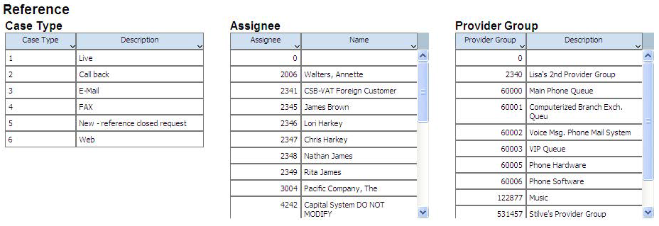

15.1.3.1 案例帐龄
此报告使您可以分析未结案例和已结案例的案例帐龄。对于未结案例,案例帐龄是指今天日期与案例开始日期之间的天数。对于已结案例,案例帐龄是指案例结束日期与案例开始日期之间的天数。此报告包括未结案例和已结案例。
系统将计算案例帐龄天数,并将其分为四个时段:0-1 天、2-7 天、8-30 天、超过 30 天。
此报告包含以下组件:
  • 按案例类型的案例帐龄分配(水平条形图)
  • 按受托人的案例帐龄分配(水平条形图)
  • 按提供商组的案例帐龄分配(水平条形图)
  • 按案例类型的平均案例帐龄(水平条形图)
  • 按受托人的平均案例帐龄(前 10 个)(水平条形图)
  • 按提供商组的平均案例帐龄(前 10 个)(水平条形图)
  • 案例帐龄分配(饼图)
  • 按天数的平均案例帐龄(仪表图)
  • 前 10 个最早的未结案例(水平条形图)
  • 案例帐龄(按提供商组、受托人、案例类型)(表格)
  • 含案例类型、受托人和提供商组说明的参考文件

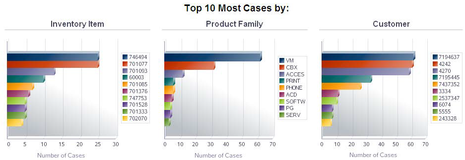

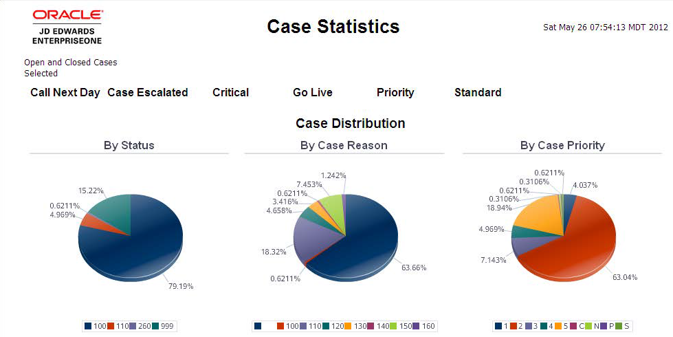

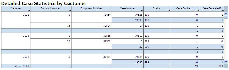

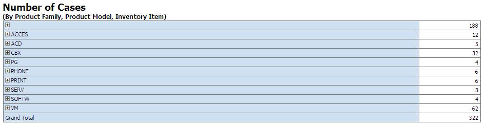

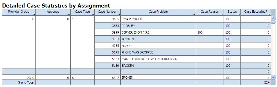

15.1.3.5 案例统计
此报告使您可以根据各种关键度量分析案例。度量包括:按不同属性的案例分配;不同的案例类型;案例升级;按库存项目、产品族和客户的案例;案例授权。此报告包括未结案例和已结案例。
此报告包含以下组件:
  • 按状态的案例分配(饼图)
  • 按案例原因的案例分配(饼图)
  • 按案例优先级的案例分配(饼图)

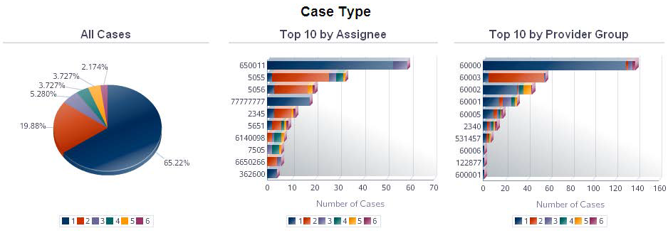

  • 所有案例的案例类型(饼图)
  • 按受托人的案例类型 - 前 10 个(水平条形图)
  • 按提供商组的案例类型 - 前 10 个(水平条形图)

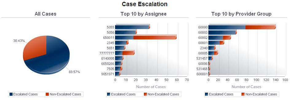

  • 所有案例的案例升级(饼图)
  • 按受托人的案例升级 - 前 10 个(水平条形图)
  • 按提供商组的案例升级 - 前 10 个(水平条形图)
  • 按库存项目的案例 - 前 10 个(水平条形图)
  • 按产品族的案例 - 前 10 个(水平条形图)
  • 按客户的案例 - 前 10 个(水平条形图)

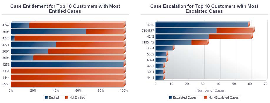

  • 拥有最多已授权案例的前 10 位客户的案例授权(水平条形图)
  • 拥有最多已升级案例的前 10 位客户的案例升级(水平条形图)
  • 按分配的详细案例统计(表格)
  • 按客户的详细案例统计(表格)
  • 案例数(按产品族、产品型号、库存项目)(表格)

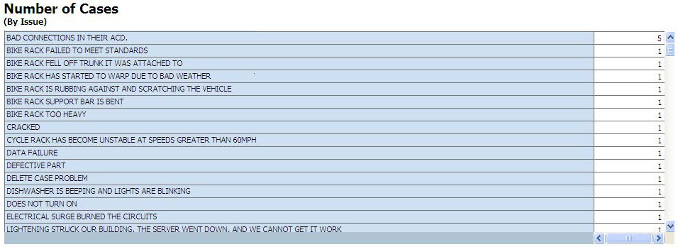

  • 案例数(按发放)
  • 含案例类型、受托人、提供商组、案例原因、产品族、产品型号、客户、设备和库存项目说明的参考文件

以下报告是通过在应用程序表头中同时选中“包括未结”和“包括已结”选项生成的。
图15-1 案例统计报告
周围的文本说明了 图15-1 。
周围的文本说明了 图15-1 。
周围的文本说明了 图15-1 。
周围的文本说明了 图15-1 。
周围的文本说明了 图15-1 。
周围的文本说明了 图15-1 。
周围的文本说明了 图15-1 。
周围的文本说明了 图15-1 。
周围的文本说明了 图15-1 。
周围的文本说明了 图15-1 。
周围的文本说明了 图15-1 。
周围的文本说明了 图15-1 。

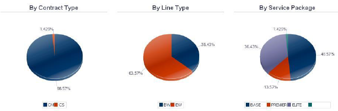

15.2 One View 服务合同查询 (P1727)
从“日常服务合同处理”(G1714) 菜单可访问 One View 服务合同查询应用程序 (P1727)。使用 One View 服务合同查询可根据不同的度量分析合同,例如:失效或将要失效的合同、按客户的合同、按库存项目的合同以及按设备的合同。One View 服务合同查询使用服务合同 - OVR 业务视图 (V17210),其中包括来自合同表头 (F1720) 和合同明细文件 (F1721) 的栏。您可以使用此应用程序按多种方式分析合同。请从业务视图中的 200 多栏中进行选择,并从网格中与有助于分析合同的其他合同分析信息相关的大量计算栏中进行选择。这些计算栏中的信息是由该应用程序整合而成的,因此在 JD Edwards EnterpriseOne 中的其他地方并不存在。除本应用程序随附的四个报告外,您还可以使用此应用程序创建多种业务用途的报告。另外,您也可以使用网格中提供的相关说明来帮助开发自定义报告。
One View 服务合同查询随附四个预定义的报告。这些报告包括:失效-将要失效的合同、按库存的合同、按设备的合同以及按客户的合同。使用这些随附的报告,您可以分析关键案例度量,例如:即将失效或最近失效的合同、拥有最大合同数量的客户、合同涵盖的前 10 个库存项目以及生成最高收入的设备合同。

15.2.3 报告
One View 服务合同查询应用程序随附以下报告:
  • 失效-将要失效的合同
  • 按库存的合同
  • 按设备的合同
  • 按客户的合同
所有这四个报告均使用顶部基于“行类型”和“服务包”的列表。以交互方式运行报告时,您可以使用此列表筛选数据。
15.2.3.1 失效-将要失效的合同
此报告使您可以分析应用程序表头字段中定义的、最近失效或将要失效的合同。系统仅在此报告中包括失效合同和将要失效的合同。
此报告包含以下组件:
  • 按行类型的失效合同(饼图)
  • 按服务包的失效合同(饼图)
  • 按合同类型的失效合同(饼图)
  • 按失效合同行类型的每日摊销金额(水平条形图)
  • 按失效合同服务包的年度金额(水平条形图)
  • 按失效合同其合同类型的合同金额(水平条形图)
  • 失效合同(表格)
  • 按行类型的将要失效的合同(饼图)
  • 按服务包的将要失效的合同(饼图)
  • 按合同类型的将要失效的合同(饼图)
  • 按将要失效的合同行类型的每日摊销金额(水平条形图)
  • 按将要失效的合同服务包的年度金额(水平条形图)
  • 按将要失效的合同其合同类型的合同金额(水平条形图)
  • 将要失效的合同(表格)

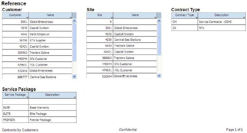

  • 含客户、场地、合同类型和服务包说明的参考文件

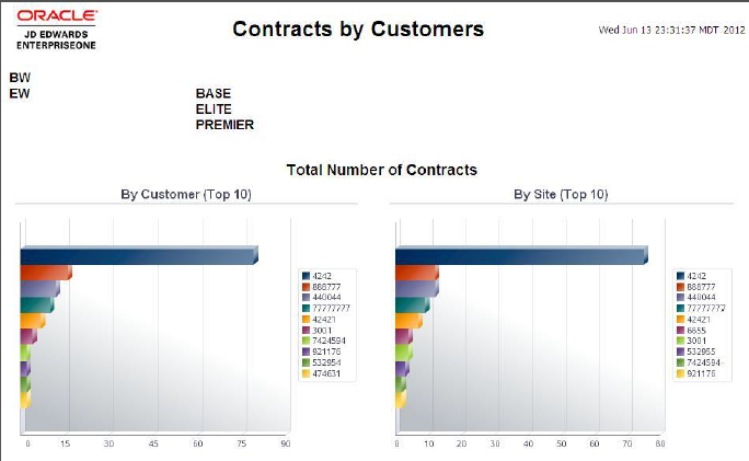

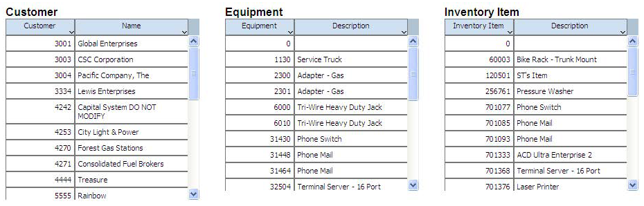

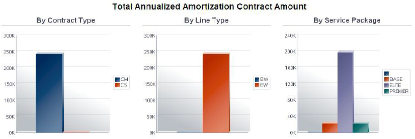

15.2.3.2 按库存的合同
此报告使您可以分析不同库存项目的合同。您可以分析不同库存项目的合同,比较合同金额,并根据合同金额确定前 10 个产品族、产品型号和库存项目。系统仅在此报告中包括与库存项目关联的合同。
此报告包含以下组件:
  • 按产品族的合同总数(前 10 个)(水平条形图)
  • 按产品型号的合同总数(前 10 个)(水平条形图)
  • 按库存项目的合同总数(前 10 个)(水平条形图)
  • 按行类型的合同总数(饼图)
  • 按服务包的合同总数(饼图)
  • 按产品族的合同金额合计(前 10 个)(水平条形图)
  • 按产品型号的合同金额合计(前 10 个)(水平条形图)
  • 按库存项目的合同金额合计(前 10 个)(水平条形图)
  • 按行类型的年度摊销合同金额合计(垂直条形图)
  • 按服务包的年度摊销合同金额合计(垂直条形图)
  • 库存合同 - 汇总(表格)
  • 库存合同 - 明细(表格)
  • 含产品族、产品型号、库存项目和服务包说明的参考文件

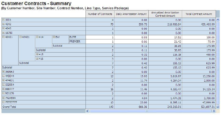

15.2.3.4 按客户的合同

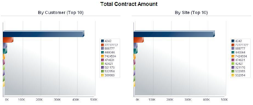

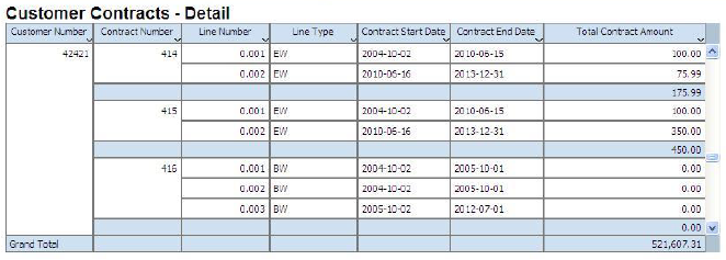

此报告使您可以分析不同客户的合同。您可以分析每个客户的合同,比较合同金额,并根据合同金额确定前 10 个客户。此报告中仅包括与客户关联的合同。
此报告包含以下组件:
  • 按客户的合同总数(前 10 个)(水平条形图)
  • 按场地的合同总数(前 10 个)(水平条形图)
  • 按合同类型的合同总数(饼图)
  • 按行类型的合同总数(饼图)
  • 按服务包的合同总数(饼图)
  • 按客户的合同金额合计(前 10 个)(水平条形图)
  • 按场地的合同金额合计(前 10 个)(水平条形图)
  • 按合同类型的年度摊销合同金额合计(垂直条形图)
  • 客户合同 - 汇总(表格)
  • 客户合同 - 明细(表格)
图15-2 按客户的合同报告
周围的文本说明了 图15-2 。
周围的文本说明了 图15-2 。
周围的文本说明了 图15-2 。
周围的文本说明了 图15-2 。
周围的文本说明了 图15-2 。
周围的文本说明了 图15-2 。
周围的文本说明了 图15-2 。

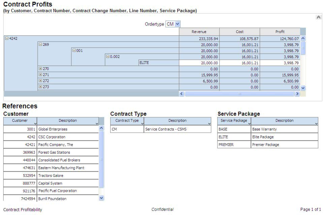

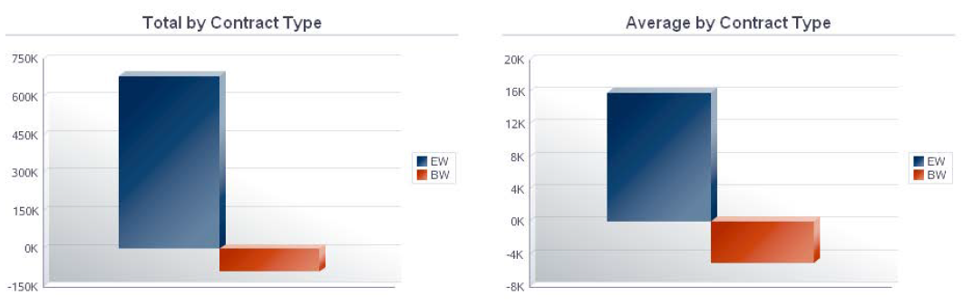

15.3.3 报告

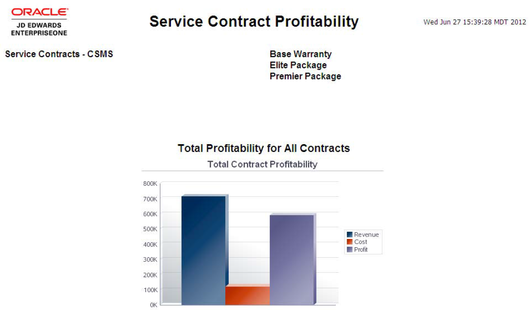

One View 服务合同盈利查询应用程序随附的报告是“服务合同盈利”报告。
此报告使用顶部基于“合同类型”和“服务包”的列表。以交互方式运行报告时,您可以使用此列表筛选数据。

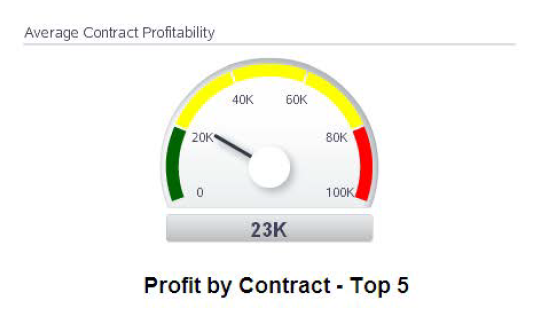

15.3.3.1 服务合同盈利
此报告使您可以分析合同的盈利能力。

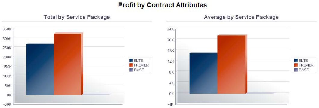

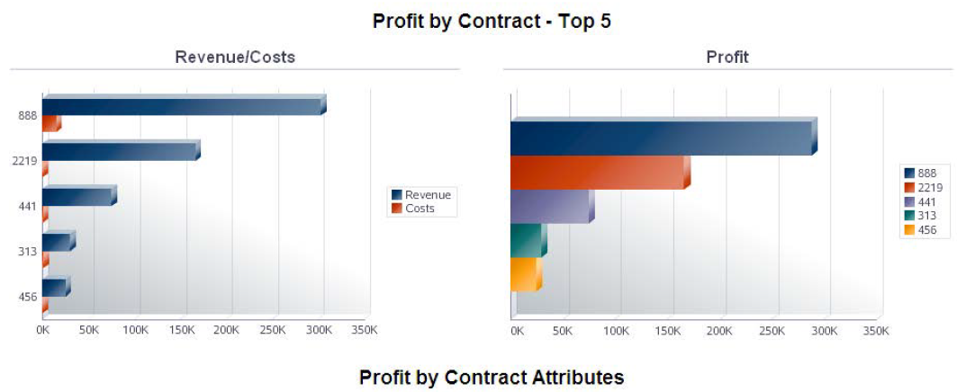

此报告包含以下组件:
  • 合同总计盈利(垂直条形图)
  • 合同平均盈利(仪表图)
  • 按合同的利润 - 前 5 位 - 收入/成本(水平条形图)
  • 按合同的利润 - 前 5 位 - 利润(水平条形图)
  • 按合同属性的利润 - 总计(按服务包)(垂直条形图)
  • 按合同属性的利润 - 平均(按服务包)(垂直条形图)
  • 按合同属性的利润 - 总计(按合同类型)(垂直条形图)
  • 按合同属性的利润 - 平均(按合同类型)(垂直条形图)
  • 合同利润(重复表格内容,重复部分出现在“合同类型”中)
  • 含客户、合同类型和服务包说明的参考文件
图15-3 服务合同盈利报告
周围的文本说明了 图15-3 。
周围的文本说明了 图15-3 。
周围的文本说明了 图15-3 。
周围的文本说明了 图15-3 。
周围的文本说明了 图15-3 。
周围的文本说明了 图15-3 。
