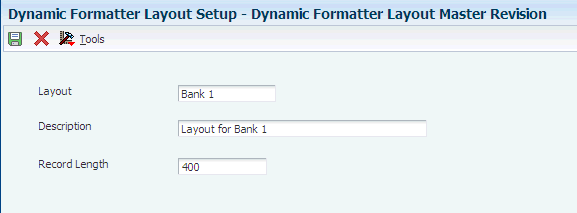

O layout bancário é um conjunto de especificações formadas por atributos. Crie os layouts bancários utilizando o programa Configuração de Layout do Formatador Dinâmico (P76B471). Os layouts bancários são usados para processar arquivos eletrônicos contendo pagamentos e recebimentos de entrada e de saída. Depois de criar um layout bancário, defina os tipos de registro a serem usados pelo layout para processamentos de entrada e de saída e, em seguida, defina os atributos e a posição dos atributos para cada tipo de registro de entrada e de saída.
Os bancos no Brasil frequentemente utilizam layouts diferentes para cada instrumento de pagamento. Você deve criar um layout bancário para cada instrumento de pagamento de cada banco com o qual trabalha.
Depois de criar os layouts, você precisa configurar as informações bancárias para as transações eletrônicas. Para configurar informações bancárias, execute estas ações:
Defina os layouts bancários que deseja usar para pagamentos e recebimentos automáticos.
Especifique o instrumento de pagamento para cada tipo de transação.
Crie uma referência cruzada de atributos que associa os valores de atributos do sistema do JD Edwards EnterpriseOne aos valores usados pelo banco.
Configure os próximos números a serem usados pelo sistema na criação de arquivos simples.

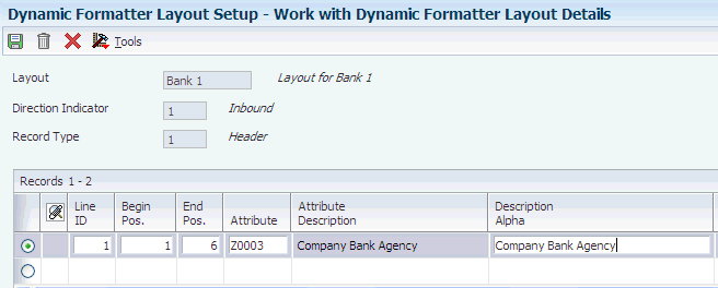

O layout bancário é um conjunto de especificações formadas por atributos. Antes de poder usar um layout bancário para enviar dados eletrônicos aos bancos, você precisa definir os atributos do layout criado. Os atributos definem dados específicos e o formato dos dados. Os atributos de layout que você pode usar estão definidos na tabela de UDCs Atributos de Formatador Dinâmico (76B/F1).
Os dois tipos de atributos são:
| Atributo | Descrição |
| Sistema | Valores que começam com S. Esses valores são constantes.
Por exemplo, S0002 é o atributo para espaços em branco e S0003 é o atributo para zeros. Você define o valor S0001 ao especificar os detalhes de layout. |
| Aplicativo | Valores que começam com Z . Esses valores são definidos por cada transação.
Por exemplo, o atributo Z0009 é o nome da companhia. O valor de atributo Z0009 muda de acordo com a companhia associada à transação. |
O sistema obtém as informações de atributo de acordo com:
O tipo do processo: entrada ou saída.
O tipo de linha especificado na configuração do Cadastro de Layouts.

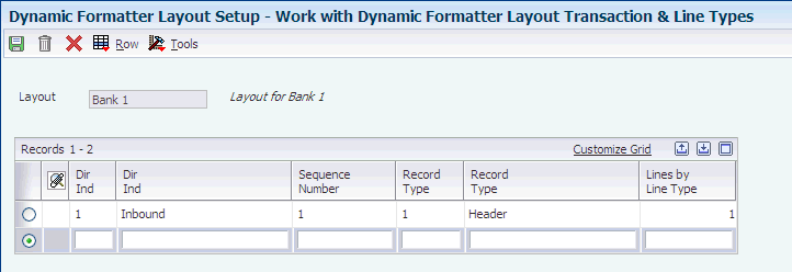

Utilize o programa Configuração do Layout do Formatador Dinâmico (P76B471) para criar um registro para cada combinação de transação e tipo de linha necessária para os layouts.
Por exemplo, você pode configurar as combinações de transação e tipo de linha a seguir para cada banco com o qual trabalha:
Entrada/Cabeçalho
Entrada/Detalhes
Entrada/Rodapé
Saída/Cabeçalho
Saída/Detalhes de Cabeçalho
Saída/Detalhes
Saída/Rodapé
Saída/Detalhes de Rodapé
Consulte Configuração de Tipos de Transação e de Tipos de Linha.

Acesse a tela Revisão do Cadastro de Layouts do Formatador Dinâmico.
Figura 5-1 Tela Revisão do Cadastro de Layouts do Formatador Dinâmico
Insira um identificador exclusivo para o layout.
Insira o número de caracteres (não bytes) permitidos por registros. O sistema usará esse valor na criação de um arquivo virtual para um download de computador pessoal.
Acesse a tela Acesso a Transações e Tipos de Linha de Layout do Formatador Dinâmico.
Figura 5-2 Tela Acesso a Transações e Tipos de Linha de Layout do Formatador Dinâmico
Insira a direção da transação a partir da tabela de UDCs Direção (00/DN). Os valores são:
1: Entrada
2: Saída
Insira a sequência na qual o tipo de registro aparecerá no layout.
Insira o tipo de registro associado à linha. Configure os valores no UDC Tipo de Registro (00/RD). Você pode configurar os seguintes tipos de registro:
1: Cabeçalho
2: Detalhado
3: Detalhes do Cabeçalho
4: Detalhes do Rodapé
7: Texto do Cabeçalho
8: Detalhes do Texto
9: Rodapé
Insira o número de linhas no layout que são um tipo de registro especificado para o número de sequência.
Acesse a tela Acesso a Detalhes de Layout do Formatador Dinâmico.
Figura 5-3 Tela Acesso a Detalhes de Layout do Formatador Dinâmico
Exibe a identificação da linha atribuída pelo sistema que identifica com exclusividade os registros na tabela.
A Id. da linha determina a ordem de impressão dos registro no canhoto ou listagem.
Insira as posições iniciais e finais nas quais os caracteres de um atributo aparecem na linha especificada do arquivo simples. Se o atributo não exigir todas as posições definidas pela diferença entre a posição inicial e a posição final, preencha o campo Preench. Alfa com o caractere que você deseja que ocupe as posições não obrigatórias.
Insira o atributo definido na tabela de UDCs Formatador Dinâmico (76B/F1) que ocupa a posição definida pela diferença entre a posição inicial e posição final.
Os valores começando com S são constantes. Os valores são:
S0001: Valor definido pelo usuário
S0002: Espaços em branco
S0003: Zeros
Os valores definidos por cada transação de aplicação começam com Z. Esses valores são fixos, mas os dados associados ao valor mudam com base nos dados na tabela e os campos referenciados.
Insira uma descrição dos itens de dados. Insira o texto em letras maiúsculas e minúsculas. O sistema usa esse nome para pesquisar itens de dados semelhantes. Para inserir uma descrição alfa, siga estas convenções:
Datas: Inicie todos os campos de data com a palavra Data.
Valores: Inicie todos os campos de valor com a palavra Valor.
Unidades: Inicie todos os campos de unidade, quantidade e volume com a palavra Unidades.
Nome: Inicie todos os campos de descrição com 30 bytes com a palavra Nome.
Solicitação: Inicie qualquer solicitação do tipo Sim/Não com a palavra Solicitação.
Nº do Cadastro Geral: Inicie todos os cadastros (funcionário, cliente, proprietário) com a palavra Nº do Cadastro Geral.
O valor predeterminado opcional para essa solicitação (consulte Exibir [Y/N/D]). Para usar o valor predeterminado, insira *Em Branco.
Insira o estilo ou classificação de dados, como numérico, alfabético e data. Não altere o tipo de item de dados se ele for usado em um aplicativo existente. Caso contrário, você deverá gerar a tabela novamente e analisar todas as funções de negócio que usam o item de dados. Os tipos de dados incluem:
Caractere: Uma única letra, sempre com o tamanho um.
Data: A data.
Inteiro: Um inteiro.
Caractere (Blob): Um item que pode ser convertido de EBCDIC (código de oito caracteres geralmente utilizado por mainframes IBM) em ASCII (código de sete caracteres).
Binário (Blob):Um item que não pode ser convertido, aparece em código de máquina e é encontrado com um arquivo executável em Win.help.
Binário: Uma opção que representa duas escolhas. Geralmente é uma combinação dos dígitos 1 e 0 para representar ativado/desativado ou verdadeiro/falso.
String: Um item que tem sempre o mesmo tamanho ou comprimento.
String da Variável: Um item de tamanho variável.
UTime: Um item que permite que o processo de negócio compreenda diversos fusos horários.
Identificador: (Id.) Um item usado na lógica do programa para controles. Um identificador é usado para escrever um programa C e fazer referência a um software de terceiros que retorna um ponteiro. Uma API então salva o ponteiro que faz referência ao Id. O parâmetros que o sistema passa ao programa C é o Id..
Numérico: Um inteiro longo.
Insira o número de posições armazenadas à direita do decimal do item de dados.
Insira o número de posições à direita do decimal que deseja utilizar. Se você deixar este campo em branco, o valor do sistema será utilizado como valor predeterminado.
Marque esta opção para alinhar um grupo de controles verticalmente junto à margem esquerda do controle selecionado.
Insira os caracteres que o sistema usa para preencher a posição definida pela diferença entre a posição inicial e a posição final quando o valor do atributos não preencher a posição.
Insira um formato da data armazenada no banco de dados. Os valores são:
MDA:Mês, Dia, Ano (MMDDAA).
DMA:Dia, Mês, Ano (DDMMAA).
AMD:Ano, Mês, Dia (AAMMDD).
EMD:Ano de quatro dígitos, Mês, Dia (AAAAMMDD).
Se você deixar este campo em branco, o sistema exibirá datas com base nas configurações do sistema operacional da estação de trabalho. No NT, as configurações regionais no Painel de Controle controlarão as configurações do sistema operacional da estação de trabalho.
Insira o caractere a ser utilizado ao separa o mês, dia e ano de uma determinada data. Se você inserir um asterisco (*), o sistema utilizará um caractere em branco como separador de data. Se você deixar este campo em branco, será utilizado o valor do sistema como separador de data.
