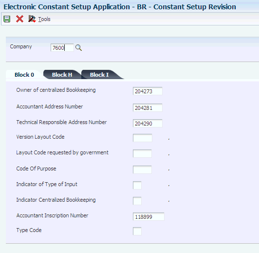

| Revisão da Configuração de Constantes | W76B0515B | Clique no botão Adicionar da tela Acesso a Configuração de Constantes. | Configura as constantes por empresa. |
Acessa a tela Revisão da Configuração de Constantes.
Figura 6-1 tela Revisão da Configuração de Constantes
Insira o número do CNPJ da empresa que é responsável pela escrituração contábil.
Insira o número do cadastro geral do contador.
Insira o Número do Cadastro Geral da pessoa que está gerando os relatórios tributários.
Insira um valor existente na tabela de UDCs de Código da Versão do Layout (76B/VO). O sistema usa o valor inserido para especificar a versão do layout que você usa.
Insira um valor existente na tabela de UDCs de Código da Req. Layout -Governo (76B/VO). O sistema usa o valor inserido para indicar o código exigido pelo governo.
Insira um valor existente na tabela de UDCs de Código de Finalidade (76B/CO). O sistema usará o valor inserido para indicar a finalidade do envio da geração de relatórios tributários.
Insira um valor existente na tabela de UDCs de Indicador do Tipo (76B/TY). O sistema usa o valor inserido para determinar se os dados são inseridos manualmente, importados de um arquivo de texto ou uma validação de um arquivo de texto.
Insira um valor existente na tabela de UDCs de Escrituração Contábil Centralizada (76B/CB). O sistema usará um valor inserido para identificar se a companhia consolidadora usa escrituração contábil centralizada.
Insira o número da licença do contador.
Insira um valor existente na tabela UDC Código do Tipo (01/W0). O sistema usará o valor inserido para determinar o tipo de registro do cadastro geral.
Insira o número do código da categoria existente na tabela Cadastro de Itens (F4101) que especifica a quem pertence o inventário.
Insira o código de categoria existente na tabela Cadastro de Contas (F0901) para especificar a classe da conta.
Insira a unidade de negócios existente como modelo para a configuração da conta.
