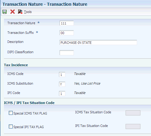

Acesse a tela Natureza da Operação.
Insira o código de três caracteres que identifica o tipo de transação para fins tributários. Para inserir valores para o código de natureza da operação, use esta convenção: X.YY. X define a origem da transação (entrada ou saída). Os valores de X são:
1: Entrada, dentro do estado.
2: Entrada, de outros estados.
3: Entrada, importação.
5: Saída, dentro do estado.
6: Saída, para outros estados.
7: Saída, exportação.
YY define a transação como um todo, como, por exemplo, uma transação de venda.
Exemplos de códigos da natureza da operação incluem:
511: Vendas dentro do estado.
611: Vendas fora do estado.
Insira um valor para preencher esse campo de dois caracteres junto com o código de natureza da operação, a fim de identificar as implicações complementares de um tipo de transação. Por exemplo: o sufixo pode indicar que um determinado tipo de transação representa uma alteração no estoque ou que uma transação está qualificada para um determinado tipo de imposto.
Os valores podem incluir:
01: Bônus
02: Demonstração
03: Amostra
04: Mercadoria devolvida
05: Pedidos não atendidos
06: Contribuição
Os exemplos dos Códigos da Natureza com sufixos incluem:
511 01: Venda dentro do estado, bônus
511 05: Venda dentro do estado, não atendido
Insira o código da Classificação DIPI, que é um campo alfanumérico de 4 caracteres que você pode usar para geração de relatórios tributários. Utilize esse código para vincular o produto ao código de Natureza da Operação.
Insira um código que indica como o ICMS é aplicado. Você pode configurar os códigos necessários na tabela de UDCs Códigos de ICMS - Valor Fiscal (76/II). O sistema usa o código ao calcular o imposto ICMS e ao imprimir livros fiscais.
Insira um código que especifique se um cliente ou produto está sujeito à substituição do imposto. Os valores são:
Y: Usar preço de lista.
Z: Usar preço líquido.
N: Não.
Insira um código que indique como o IPI será apurado. Esse código determina em qual coluna do Livro Fiscal de Entrada/Saída o sistema imprimirá o valor do IPI. É necessário digitar um código existente na tabela UDC Valor Fiscal do Código do IPI (76/IP). Os valores são:
1: Tributável
2: Isento ou não tributável
3: Outro
Selecione para ativar o campo Código de Situação Tributária do ICMS .
Insira um valor existente na tabela de UDCs Consolidação de Impostos (76/ST) para especificar uma situação tributária especial. Veja alguns exemplos de valores com código fixo:
40: Isento
41: Não tributável
50: Suspenso

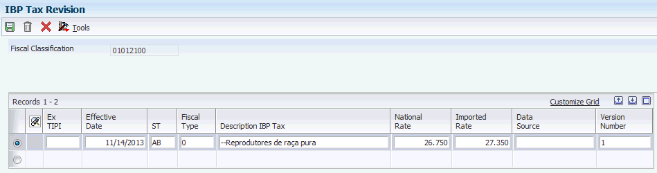

O Instituto Brasileiro de Planejamento e Tributação (IBPT) emite a lista e fornece um arquivo de texto com a média aproximada do encargo fiscal de todos os produtos e serviços, com base na Nomenclatura Comum do Mercosul (NCM) e na Nomenclatura Brasileira de Serviços (NBS).

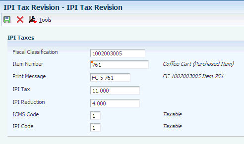

Você pode usar o programa Revisão de Imposto IPI - IBPT (P76B18) para configurar as alíquotas e reduções tributárias usadas pelo sistema para calcular os impostos pagos a clientes e fornecedores.
Você pode trabalhar com classificações fiscais pra configurar as alíquotas aplicáveis a mercadorias e serviços. Use este programa para adicionar, alterar ou excluir registros de classificação fiscal.

| Revisão do IPI | W76B18D | Clique em Adicionar na tela Revisão de IPI - IBPT por Classificação Fiscal - Acesso a IPI | Configure as alíquotas de IPI. |

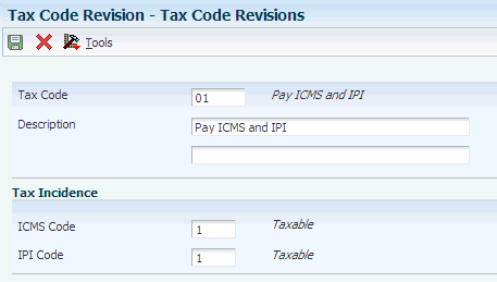

Acesse a tela Revisão de Códigos Tributários.
Figura 7-2 Tela Revisão de Códigos Tributários
Insira um código auxiliar utilizado por você para combinar as características tributárias de ICMS e IPI. O código que você especificar deverá existir na tabela de UDCs Códigos Tributários (76/CT). Os valores podem incluir:
01: Mercadorias nacionais tributadas (IPI e ICMS)
02: Mercadorias nacionais tributadas (ICMS tributado, alíquota de IPI Zero)
03: Isento de ICMS, pagar IPI
04: Produtos Isentos
05: ICMS diferido, IPI suspenso
06: ICMS isento, IPI tributado
1: Tributável
3: Outro

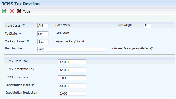

Acesse a tela Revisão do ICMS.
Insira um código que especifique a origem de um produto. Você deve selecionar um valor de código fixo no UDC Origem do Item (76/IO) ou usar "*".
Insira um valor existente na tabela de UDCs Estados (00/S) para especificar o estado de origem para o qual você configurou o imposto.
Insira um valor existente na tabela de UDCs Estados (00/S) para especificar o estado de destino para o qual você configurou o imposto.
Insira um valor existente na tabela de UDCs Código de Seleção 30 do Cadastro Geral (01/30) para especificar um código que seja usado em conjunto com um código da Categoria do Cadastro Geral para criar tabelas diferentes de ajuste da Substituição Tributária do ICMS, dependendo do nível de ajuste do cliente. Esse campo não pode ser deixado em branco. Para fazer desse campo um espaço em branco, insira um asterisco (*).
Insira o número do item se você quiser configurar o ICMS por item.
Esse campo é opcional para o ICMS. Só preencha esse campo para configurar as alíquotas de ICMS para itens específicos.
Insira um número que defina a porcentagem de imposto que deve ser estimada ou paga ao órgão arrecadador correspondente, com base na área tributária.
Insira a porcentagem como um número inteiro, não como um decimal. Por exemplo: para especificar 7%, insira 7, não 0,07.
Insira um fator que o sistema utiliza para reduzir o valor da base tributável de um produto.
Insira uma porcentagem da marcação aplicada ao valor tributável do ICMS.
Insira um fator que reduza o valor tributário da substituição do ICMS.
Insira um código que especifique grupos de produtos, conforme definido pelos órgãos arrecadadores locais. Os grupos de produto são baseados nas convenções de tributação e em outras estatísticas nacionais. O sistema usa esse código para determinar a alíquota aplicável a um produto.
Insira um código da tabela de UDCs 40/PM atribuído por você a todas as mensagens fiscais a serem impressas na nota fiscal.
Insira um número atribuído a um item pelo sistema. Ele pode estar nos formatos abreviado, longo ou terceiro número do item.
Insira a porcentagem como um número inteiro, não como um decimal. Por exemplo, para especificar 7%, insira 7, não 0,07.
Para o IPI, preencha esse campo para identificar uma alíquota para um órgão arrecadador que tenha jurisdição em uma área geográfica.
Preencha esse campo para associar as informações tributárias à classificação fiscal.
Insira um código que indique como o IPI será apurado. Esse código determina em qual coluna do Livro Fiscal de Entrada/Saída o sistema imprimirá o valor do IPI. É necessário digitar um código já existente na tabela UDC Valor Fiscal do Código do IPI (76/IP). Os valores são:
1: Tributável
3: Outro
Acesse a tela Revisão do IBP.
Selecione o valor Ex TIPI aplicável para a classificação fiscal da tabela UDC 76B/EX.
Especifique a data inicial na qual a taxa deve ser considerada como válida
Digite o código UDC de dois dígitos do estado ou município da tabela UDC Códigos de Estado (00/S).
Selecione o código da tabela UDC 76B/TL que identifica a autoridade fiscal que define o número da classificação fiscal de acordo com a natureza do item. Os valores são:
0: NCM
1: NBS
2: LC116
Este campo descreve a taxa.
Digite a taxa média para calcular impostos de mercadorias ou serviços nacionais. O sistema determina se essa taxa é aplicável de acordo com a origem do item e as informações definidas no campo Código de Manuseio Especial (SH).
Digite a taxa média para calcular impostos de mercadorias ou serviços importados. O sistema determina se essa taxa é aplicável de acordo com a origem do item e as informações definidas no campo Código de Manuseio Especial (SH).
Insira a origem das informações para média de taxas. Estas informações são impressas nos documentos fiscais.
Digite o número de versão do arquivo emitido pelo governo com as taxas aplicáveis. Números de versão do arquivo são sequenciais e você pode usar este campo para verificar se seu sistema está usando o arquivo de versão atualizado.

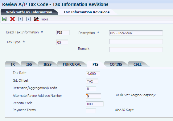

Acesse a tela Revisão de Informações Tributárias.
Selecione essa guia PIS para configurar os códigos tributários para créditos tributários do PIS/PASEP. Selecione a guia COFINS para configurar os créditos tributários da COFINS.
Figura 7-6 Tela Revisão de Informações Tributárias
Insira um UDC que descreva o imposto. O código pode ter até 8 caracteres de comprimento.
Digite o tipo de imposto brasileiro. É preciso inserir um código existente na tabela de UDCs Códigos Tributários do Contas a Pagar (76B/TR). É preciso digitar 05 para PIS/PASEP ou 06 para COFINS. O sistema ativará a guia Imposto com base no valor inserido.
Insira a taxa de retenção ou agregação de impostos aplicada à transação.
Insira um código que determine a conta de provisão que o sistema utilizará como contrapartida quando você postar faturas ou vouchers. O sistema concatena o valor inserido no item de AAI RC (para o Contas a Receber do JD Edwards EnterpriseOne) ou PC (para o Contas a Pagar do JD Edwards EnterpriseOne) para localizar a conta de provisão. Por exemplo: se você digitar TRAD, o sistema buscará pelo item de AAI RCTRAD (para contas a receber) ou PCTRAD (para contas a pagar).
Você pode atribuir até quatro caracteres alfanuméricos para representar a contrapartida contábil, ou então atribuir o código de moeda de três caracteres (se tiver inserido operações em um ambiente multimoedas). No entanto, é preciso configurar o item AAI correspondente quanto ao sistema a ser usado; caso contrário, o sistema deverá ignorar a contrapartida contábil e usar a conta configurada para PC ou RC para a empresa especificada.
Se você configurar um valor padrão no campo Contrapartida Contábil do registro de cliente ou fornecedor, o sistema usará o valor durante a inserção da transação, a menos que você o substitua.
Observação:
Não use o código 9999. Ele é reservado para o programa de lançamento e indica que não devem ser criadas contrapartidas.Insira um valor que especifique a aplicação de retenção ou agregação. Você precisa inserir um C no campo Retenção/Agregação/Crédito (item de dados BRRTA) para os códigos tributários configurados para PIS/PASEP e COFINS. Os códigos tributários com um R ou um A no campo Retenção/Agregação/Crédito não são códigos tributários válidos para os créditos de PIS/PASEP ou COFINS.
Insira um endereço alternativo ao qual o Contas a Pagar do JD Edwards EnterpriseOne possa enviar os pagamentos vencidos.
Insira um código que identifique o tipo de imposto de IR. É preciso configurar códigos válidos na tabela de UDCs Códigos de Receita (76B/IR).
Insira um código que especifique os prazos de pagamento, incluindo a porcentagem de desconto disponível, caso a fatura seja paga na data de vencimento com desconto. Use um código em branco para indicar o prazo de pagamento utilizado com mais frequência. É possível definir todos os tipos de prazo de pagamento na tela Revisão das Condições de Pagamento. Os exemplos de condições de pagamento incluem:
Em branco: 15 líquido
001: 1/10 30 dias
002: 2/10 30 dias
003: Vencimento no 10º dia de cada mês
006: Vencimento no recebimento. Esse código é impresso nas faturas dos clientes.

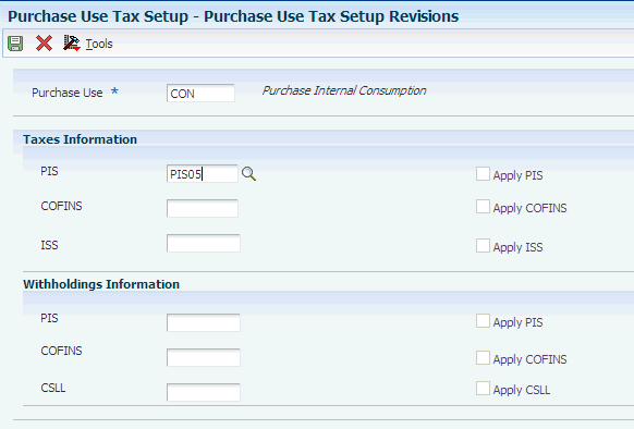

Acesse a tela Revisão de Configuração de Impostos sobre Uso da Compra.
Observação:
Os campos na seção Informações sobre Retenções são descritos na seção Configuração dos Códigos de Uso da Compra para Contribuições ao PIS/PASEP, COFINS e CSLL.Figura 7-7 Tela Revisão de Configuração de Impostos sobre Uso da Compra
Insira um valor existente na tabela de UDCs Uso da Compra (76/PU) para especificar o código de uso da compra ao qual você deseja associar os códigos tributários.
Preencha esse campo na seção Informações Tributárias.
Insira um código tributário que contenha 05 no campo Tipo de Imposto (item de dados BRTXTP) e C no campo Retenção/Agregação/Crédito (item de dados BRRTA) na tabela F76B0401. Somente os códigos tributários que contiverem 05 no campo Tipo de Imposto e C no campo Retenção/Agregação/Crédito serão válidos para os créditos tributários do PIS/PASEP. Se o código tributário que você inserir não contiver 05 e C, o sistema exibirá uma mensagem de erro.
O sistema só ativará o campo Aplicar PIS quando você preencher o campo PIS correspondente. É preciso selecionar essa opção para que o sistema calcule os créditos de PIS/PASEP com base no código inserido no campo PIS .
Insira um código tributário que contenha 06 no campo Tipo de Imposto (item de dados BRTXTP) e C no campo Retenção/Agregação/Crédito (item de dados BRRTA) na tabela F76B0401. Somente os códigos tributários que contiverem 06 no campo Tipo de Imposto e C no campo Retenção/Agregação/Crédito serão válidos para os créditos tributários do COFINS. Se o código tributário que você inserir não contiver 06 e C, o sistema exibirá uma mensagem de erro.
O sistema só ativará o campo Aplicar COFINS quando você preencher o campo COFINS correspondente. Você deve selecionar essa opção antes de o sistema calcular os créditos da COFINS com base no código que você tiver inserido no campo COFINS .
