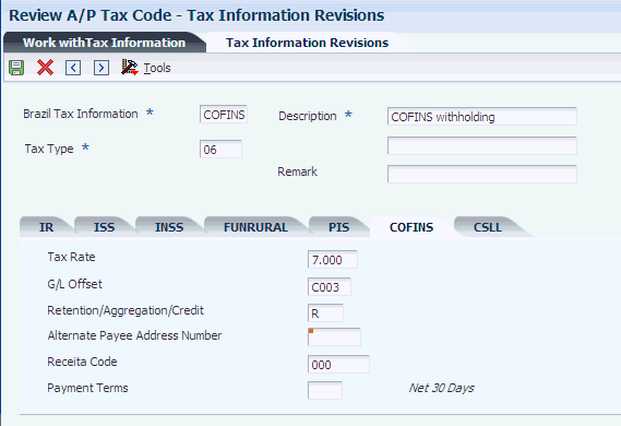

Esta seção apresenta uma visão geral da configuração de códigos tributários de retenção, relaciona um pré-requisito e descreve como configurar os códigos tributários de retenção.
O programa Verificação de Códigos Tributários do Contas a Pagar (P76B0401) permite que você configure códigos tributários para que o sistema calcule a retenção de impostos em notas fiscais. Por exemplo: você pode configurar códigos para as contribuições ao PIS/PASEP, COFINS, CSLL, INSS, etc.
Para imposto de renda e de previdência para fornecedores, configure códigos para todos os impostos retidos ou agregados para todos os fornecedores. Você pode configurar mais de um código para cada tipo de imposto relacionado a um fornecedor. Por exemplo, você precisa configurar códigos de INSS para cada tipo de serviço prestado por um fornecedor.
Ao adquirir bens e serviços para os quais a retenção de impostos seja aplicável, o sistema calculará o PIS/PASEP, COFINS e CSLL ao executar o aplicativo Cálculo de Imposto do ISS, INSS, FUNRURAL e IRPJ. Tanto a contribuição ao PIS/PASEP quanto a contribuição ao COFINS são calculadas para cada item de linha na nota fiscal.
As contribuições ao CSLL são calculadas com base no valor líquido da nota fiscal. O sistema armazenará dados sobre as contribuições na tabela Informações Adicionais de Vouchers - Brasil (F76B0411).
Configure um código tributário para retenção de INSS e um código diferente para agregação de INSS.
Verifique se os códigos tributários para a retenção de impostos estão configurados na tabela de códigos definidos pelo usuário Códigos Tributários do Contas a Pagar (76B/TR).

Acesse a tela Revisão de Informações Tributárias.
Figura 8-1 Tela Revisão de Informações Tributárias
Insira até 8 caracteres para descrever o imposto.
Insira um código existente na tabela de códigos definidos pelo usuário Códigos de Impostos do Contas a Pagar (76B/TR) para especificar o tipo de imposto de renda do Brasil. Os valores são:
01: IRRF
02: ISS
03: INSS
04: FUNRURAL
05: PIS
06: COFINS
07: CSLL
Insira a taxa de retenção ou agregação de impostos aplicada à transação.
Insira R se o código de imposto for de retenção. Insira A se o código de imposto for de agregação. Insira C se o código de imposto for de crédito PIS/PASEP ou COFINS.
Insira o percentual de redução na base de cálculo para uma pessoa.
Insira um código existente na tabela de códigos definidos pelo usuário Código da Receita (76B/IR) para especificar o tipo de imposto de renda.
Insira o número do cadastro do beneficiário alternativo, como uma autoridade fiscal, por exemplo.
Insira um código da tabela de códigos definidos pelo usuário Redução por Número de Dependentes - Imposto de Renda de Pessoa Física (76B/DP) para identificar uma redução do imposto a ser recolhido com base no número de dependentes.
Insira um código da tabela de códigos definidos pelo usuário Aposentado - Imposto de Renda de Pessoa Física (76B/AP) para indicar a redução no imposto a ser recolhido para aposentados.
Selecione o uso dessa tabela progressiva no cálculo de impostos. Utilize o aplicativo Tabela Progressiva de Imposto de Renda de Pessoa Física (P76B0402) para definir a tabela progressiva de impostos.
Insira um código existente na tabela de códigos definidos pelo usuário Códigos de Serviços (76B/IS) para especificar o tipo de serviço em uma cidade.
Insira um código existente na tabela de códigos definidos pelo usuário Código de INSS (76B/IN) para especificar o tipo de imposto de previdência social.
Selecione esta opção para indicar que a pessoa jurídica é uma cooperativa.

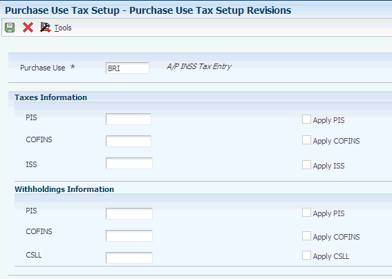

Esta seção apresenta uma visão geral da configuração de códigos de uso da compra para as contribuições ao PIS/PASEP, COFINS e CSLL, além de descrever como configurar códigos de uso da compra.
O aplicativo Configuração dos Impostos de Uso da Compra (P76B003) é utilizado para criar associações entre códigos de uso da compra existentes na tabela de códigos definidos pelo usuário Uso da Compra (76/PU) e códigos tributários existentes na tabela F76B0401.
Ao executar o programa Cálculo de ISS, INSS e FUNRURAL e IRPJ (R76B4310), o sistema acessa as associações entre os códigos de uso da compra e códigos tributários que podem ser configuradas na seção Informações de Retenção do programa Configuração dos Impostos de Uso da Compra - Brasil. O sistema utiliza as associações para determinar se calculará as taxas de retenção do PIS/PASEP e COFINS. Depois, o sistema faz a leitura da tabela F76B0401 para determinar a taxa de impostos aplicável a um item ou serviço.
| Nome da Tela | Id. da Tela | Navegação | Utilização |
| Revisão de Configuração de Impostos sobre Uso da Compra | W76B003B | Configuração de Localização - Brasil (G76B41B), Configuração de Impostos de Uso da Compra
Clique no botão Incluir da tela Acesso a Configuração de Impostos de Uso da Compra. |
Configurar códigos de uso da compra. O sistema ativa o campo Aplicar xx somente quando o campo correspondente for preenchido. Você deve selecionar esta opção antes do sistema calcular a retenção com base no código que você inseriu no campo do tipo de imposto.
Por exemplo: você somente poderá selecionar Aplicar PIS quando tiver preenchido o campo PIS . |
Acesse a tela Revisão de Configuração de Impostos sobre Uso da Compra.
Observação:
Utilize somente os campos na seção Retenção da tela Revisão da Configuração de Impostos do Uso da Compra para a retenção dos impostos PIS/PASEP, COFINS e CSLL. Utilize a seção Informações Tributárias para os créditos de PIS/PASEP e COFINS.Figura 8-2 Tela Revisão de Configuração de Impostos sobre Uso da Compra
Insira o código de uso da compra da tabela de códigos definidos pelo usuário 76/PU para o qual você criou uma associação com um código de imposto.
Insira o código da tabela F76B0401 para o qual você criou uma associação com um código de uso da compra.
Selecione a opção para ativar o cálculo de impostos.
O sistema ativa a opção somente quando o campo correspondente for preenchido. Por exemplo: você somente poderá selecionar Aplicar PIS quando tiver preenchido o campo PIS .
Você deve selecionar a opção antes de o sistema calcular a retenção com base no código inserido no campo do tipo de imposto.

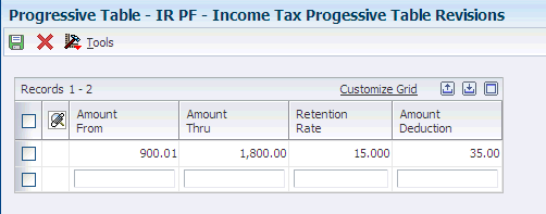

O sistema calcula o imposto de renda de pessoas físicas de acordo com as informações configuradas no programa Tabela Progressiva do Imposto de Renda (P76B0402). Ao configurar essas informações, você especifica a faixa de renda, a porcentagem dos fundos a serem retidos e o valor da dedução.
Esta seção descreve a configuração do programação do imposto de renda de pessoa física.

| Revisão de Tabela Progressiva de Imposto de Renda | W76B0402B | Clique no botão Incluir da tela Acesso a Tabelas Progressivas de Imposto de Renda. | Configurar uma programação de imposto de renda para uma pessoa física. |
Acesse a tela Revisão da Tabela Progressiva de Imposto de Renda.
Figura 8-3 Tela Revisão da Tabela Progressiva de Imposto de Renda
Insira o valor monetário inicial da faixa fiscal.
Insira o valor monetário final da faixa fiscal.
Insira o valor da dedução.

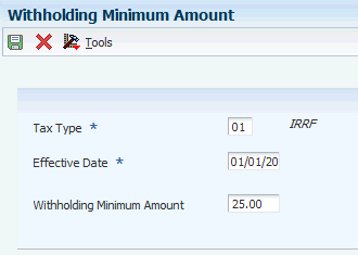

Esta seção oferece uma visão geral do programa Valor Mínimo de Retenção e discute como digitar os detalhes do valor mínimo de retenção.
Você usa o programa Valor Mínimo de Retenção (P76B210) para digitar o valor mínimo para retenção dos tipos de impostos INSS e IR. Você configura o valor mínimo por tipo de imposto e data de vigência. Você usa este programa para digitar os valores mínimos somente para os tipos de impostos 01 para IR e 03 para INSS. Se você digitar qualquer outro tipo de imposto neste programa, o sistema exibirá um erro. O sistema armazena os detalhes do valor mínimo na tabela Configuração do Valor Mínimo de Retenção (P76B210).
Quando o sistema calcular o valor final de retenção, o programa Geração de Notas Fiscais (R76558B) compara esses valores com os valores mínimos de IR e INSS armazenados na tabela F76B210. Se o valor calculado for maior que o mínimo especificado, o sistema continua gerando a retenção, mas se o valor calculado for menor ou igual ao mínimo especificado, o sistema não cria a retenção.
Observação:
Você configura um valor base mínimo para a venda de serviços para retenções de PIS, COFINS e CSLL no Valor Base Mensal Mínimo para o programa de retenção (P76B422).Seção10.3, "Configuração de Valores Mínimos para Retenção de Vendas de Serviços"
| Acesso a Valor Mínimo da Retenção | W76B210A | Seleção da Configuração de Retenção de PV (G76B4231), programa Valor Mínimo de Retenção | Revise os valores mínimos para retenção dos tipos de impostos IR e INSS. |
| Valor Mínimo da Retenção | W76B210B | Clique em Incluir na tela Acesso a Valor Mínimo da Retenção. | Digite ou atualize os valores mínimos de retenção de IR e INSS com base no tipo de imposto ou data de vigência. |
Acesse a tela Valor Mínimo da Retenção.
Digite um valor da tabela UDC 76B/TR para especificar o tipo de imposto para o qual você deseja especificar o valor mínimo de retenção.
Digite a data para a qual o valor mínimo de retenção do imposto específico deve entrar em vigor. Se você processar impostos para a data anterior a esta data, o sistema não considerará o valor mínimo de retenção.
Digite o valor mínimo do tipo de imposto para a data de vigência especificada. O sistema armazena este valor na tabela F76B210 e calcular as retenções de imposto com base neste valor.
