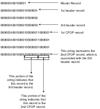

O sistema utiliza o valor no campo String-chv para determinar a ordem dos dados no arquivo simples. Além disso, o campo String-chv na tela Bancada de Trabalho - GIA Eletrônica mostra a descendência de um registro. Por exemplo, um registro de CFOP (tipo de registro 10) só pode existir como um filho de um registro de cabeçalho (tipo de registro 05). Um registro de cabeçalho só pode existir como um filho de um registro principal (tipo de registro 01). Por causa dessas dependências, o valor no campo String-chv de um registro de CFOP contém informações sobre todos os antecedentes. Neste exemplo, o valor do campo String-Chave contém 30 caracteres: os 15 primeiros caracteres contêm informações sobre o registro principal, os caracteres de 16 a 22 contêm informações sobre o registro de cabeçalho e os caracteres de 23 a 30 contêm informações sobre o registro de CFOP.
Esse diagrama mostra o exemplo de um valor no campo String-chv :
Figura 25-1 Exemplo de um valor no campo String-Chave
Você pode usar o valor no campo String-chv para determinar qual registro filho pertence a que registro pai. Por exemplo, quando você executa o programa Extração de GIA, o sistema cria um registro de CFOP para todos os códigos da natureza da operação de cada companhia no perfil da companhia selecionado por você. Caso o perfil da companhia contenha cinco companhias (que o sistema exibe como sendo tipo de registro 05) e cada companhia tenha notas fiscais para os cinco códigos da natureza da operação, o sistema cria 25 registros de CFOP. Mesmo que os 25 registros de CFOP sejam descendentes de cinco pais diferentes, todos os 25 registros são exibidos em sequência na Bancada de Trabalho GIA Eletrônica. O valor no campo String-chv revela quais registros filhos (tipo de registro 10) pertencem a cada registro pai (tipo de registro 05).
Este diagrama mostra um exemplo do relacionamento entre os registros pai e filho no campo String-chv :
Figura 25-2 Exemplo de relacionamentos do campo String-Chave

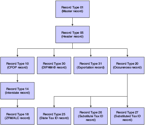

Cada tipo de registro de GIA é um conjunto de registros com a mesma estrutura. O governo estadual determina a estrutura e os dados contidos em cada tipo de registro. Alguns tipos de registro de GIA só existem se houver outro tipo de registro. Esse relacionamento de dependência é conhecido como um relacionamento pai/filho. Por exemplo, um registro interestadual (tipo de registro 14) só pode existir se houver um registro de CFOP (tipo de registro 10). Ao fazer referência ao relacionamento entre um registro interestadual e um registro de CFOP, o registro interestadual é considerado o registro filho do registro de CFOP (o registro pai).
Este gráfico mostra os relacionamentos pai/filho entre os tipos de registro:
Figura 25-3 Relacionamentos pai/filho entre tipos de registro de GIA
O tipo de registro 01 é o registro principal. Existe apenas um registro principal para uma GIA, e todas GIAs têm um registro principal. O registro principal é o registro pai do tipo de registro 05 (Cabeçalho).
O registro principal contém dados sobre a GIA como, por exemplo, a data e a hora em que a GIA foi gerada e a versão do layout em que a GIA foi gerada. Quando você executa o programa Extração de GIA (R76B130), o sistema cria um registro principal com base nas opções de processamento configuradas para o programa Extração de GIA. Você também pode criar manualmente um registro principal para as transações para as quais não há notas fiscais.
O tipo de registro 05 é o registro de cabeçalho. O sistema cria um registro de cabeçalho para cada companhia no perfil da companhia selecionada por você ao executar o programa Extração de GIA. Se criar manualmente uma GIA, você deverá criar manualmente um registro de cabeçalho para cada companhia no perfil da companhia selecionado por você. O registro de cabeçalho é o filho do registro principal (tipo 01) e o pai dos tipos de registro 10 (CFOP), 20 (ocorrências), 30 (DIPAM-B) e 31 (registro de exportação).
Cada registro de cabeçalho contém dados sobre uma companhia no perfil da companhia e informações sobre a GIA. Por exemplo, cada registro de cabeçalho contém a inscrição estadual, o número do CNAE e os valores de ICMS da companhia, bem como o número de registros filhos anexados ao registro de cabeçalho.
O tipo de registro 10 é o registro de CFOP. O sistema cria um registro de CFOP para cada código de natureza da operação de cada companhia no perfil da companhia selecionado por você ao executar o programa Extração de GIA. Por exemplo, quando você executa o programa Extração de GIA, o sistema cria um registro de CFOP (tipo de registro 10) para cada código de natureza da operação de cada companhia selecionada por você no perfil da companhia. Caso o perfil da companhia contenha cinco companhias (que o sistema exibe como sendo tipo de registro 05) e cada companhia tenha notas fiscais para os cinco códigos da natureza da operação, o sistema cria 25 registros de CFOP.
O sistema preenche o registro de CFOP com dados das tabelas Cabeçalhos de Notas Fiscais Livros Fiscais e Detalhes de Notas Fiscais Livros Fiscais. Se criar manualmente uma GIA, você deverá criar manualmente um registro de CFOP para cada código da natureza da operação de cada companhia no perfil da companhia selecionado por você. O registro de CFOP é um filho do registro de cabeçalho e o pai do tipo de registro 14 (Interestadual).
Cada registro de CFOP contém as informações sobre o ICMS de um código da natureza da operação específico.
O tipo de registro 14 é o registro interestadual. O sistema cria um registro interestadual para cada estado para o qual existe um tipo de registro 10. O sistema preenche o registro interestadual com dados das tabelas Cabeçalhos de Notas Fiscais Livros Fiscais e Detalhes de Notas Fiscais Livros Fiscais. Se criar manualmente uma GIA, você deverá criar manualmente um registro interestadual para cada estado para o qual existe um tipo de registro 10. O registro interestadual é um filho de um registro de CFOP e o pai do tipo de registro 18 (ZFM/ALC).
Cada registro Interestadual contém informações sobre o ICMS do estado especificado.
O tipo de registro 18 é o registro de ZFM/ALC. O sistema cria um registro de ZFM/ALC para cada transação de vendas ocorrida em uma zona franca. O sistema preenche o registro de ZFM/ALC com dados das tabelas Cabeçalhos de Notas Fiscais Livros Fiscais e Detalhes de Notas Fiscais Livros Fiscais. Se criar manualmente uma GIA, você deverá criar manualmente um registro de ZFM/ALC para cada transação de vendas ocorrida em uma zona franca. O registro de ZFM/ALC é um filho de um registro interestadual e sem descendentes.
Cada registro de ZFM/ALC contém informações sobre as transações de vendas ocorridas em uma zona franca, inclusive o valor da transação e o código de município da zona franca.
O tipo de registro 20 é o registro de ocorrências. O sistema cria registros de ocorrências quando você executa o programa Extração de GIA, caso você tenha inserido registros de ocorrências no programa Ocorrências de GIA Eletrônica (P76B128B). Se não inseriu registros de ocorrências no programa Ocorrências de GIA Eletrônica, você deverá inseri-los no programa Bancada de Trabalho GIA Eletrônica (P76B130) caso alguma ocorrência se aplique ao período de relatório para o qual você extraiu os dados de GIA. O sistema preenche o registro de ocorrências com os dados da tabela F76B128B. O registro de ocorrências é um filho do registro de cabeçalho e o pai dos tipos de registro 25 (Inscrição Estadual), 26 (Inscrição Estadual Substituta) e 27 (Inscrição Estadual Substituta).
Cada registro de ocorrências contém informações sobre a transação, inclusive o código de subitem, a fundamentação legal e a data da ocorrência.
O tipo de registro 25 é o registro de inscrição estadual. O sistema cria um registro de inscrição estadual quando você executa o programa Extração de GIA, caso o registro de ocorrência pai tenha um tipo de ocorrência igual a 0 e o código de subitem tenha um dos seguintes códigos:

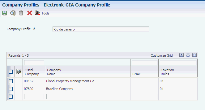

Esta seção oferece uma visão geral dos perfis da companhia e descreve como incluir um perfil de companhia.
Você configura os perfis da companhia para agrupar companhias para fins de relatório do ICMS. Por exemplo, você pode configurar um perfil da companhia que inclua todas as companhias com as quais você faz negócios e que estão localizadas em um determinado estado.
O perfil da companhia que você deseja utilizar deve existir na tabela Perfil da Companhia GIA (F76B129), antes de você usar o programa Extração de GIA para gerar automaticamente registros de GIA ou antes de criar manualmente uma GIA. Ao criar manual ou automaticamente uma GIA usando o programa Extração de GIA, você associa uma palavra-chave de GIA (GIKW) ao perfil da companhia. A combinação entre a palavra-chave e o perfil da companhia constitui o identificador exclusivo de GIA.
Utiliza-se o programa Perfis de Companhias GIA Eletrônica (P76B129) para configurar os perfis da companhia.
Observação:
Não é possível exibir os perfis da companhia existentes quando você clica em Procurar , na tela Perfis de Companhias GIA Eletrônica. Você deve preencher o campo Perfil da Companhia antes de clicar em Procurar ; o sistema não retorna nenhum resultado caso o campo esteja em branco. Para exibir os perfis existentes, clique em Pesquisar próximo ao campo Perfil da Companhia e em Procurar na tela Pesquisa e Seleção de Perfis de Companhias GIA Eletrônica.| Nome da Tela | Id. da Tela | Navegação | Utilização |
| Perfis de Companhias GIA Eletrônica | W76B129A | GIA Eletrônica Brasil (G76B1111), Perfis de Companhia | Digitar o nome para o novo perfil e incluir todas as companhias que você deseja incluir no perfil. |
Acesse a tela Perfis de Companhias GIA Eletrônica.
Figura 25-4 Tela Perfis de Companhias GIA Eletrônica
Insira a companhia cujos dados você deseja acessar.

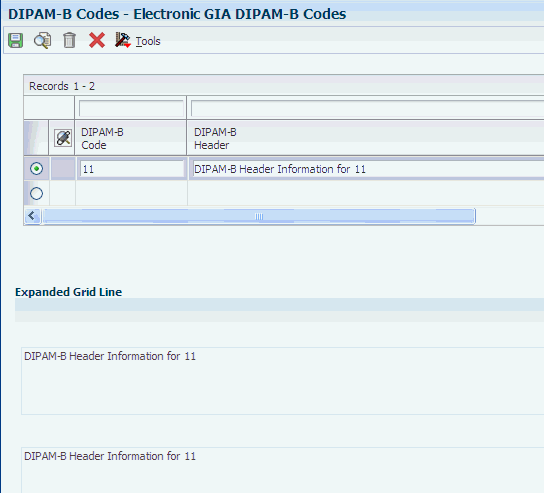

Esta seção oferece uma visão geral dos códigos DIPAM-B e descreve como:
Definir códigos DIPAM-B.
Associar códigos da natureza da operação a códigos DIPAM-B.

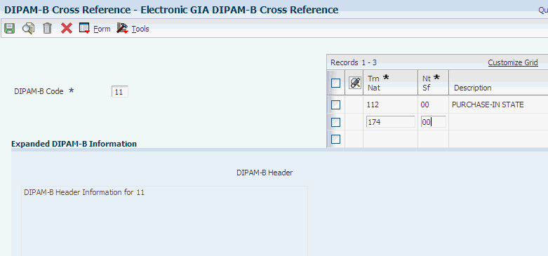

Códigos DIPAM são códigos do governo que resumem vários códigos da natureza da operação. Utilize o programa Códigos DIPAM-B GIA Eletrônica (P76B127A) para configurar códigos DIPAM-B válidos para relatórios do ICMS. Depois de configurar códigos DIPAM-B válidos, utilize o programa Referência Cruzada de DIPAM-B GIA Eletrônica (P76B127B) para associar os códigos DIPBM-B aos códigos da natureza da operação.
Observação:
Preencha os campos Cabeç. do DIPAM-B e Descr. Cód. do DIPAM-B na grade. O sistema exibe os valores nos campos Cabeç. do DIPAM-B e Descr. do Cód. do DIPAM-B na área Linha de Grade Expandida quando você seleciona um Código DIPAM-B na área de detalhes.Acesse a tela Códigos DIPAM-B GIA Eletrônica.
Figura 25-5 Tela Códigos DIPAM-B GIA Eletrônica
O texto legal associado a um código DIPAM-B.
Acesse a tela Referência Cruzada de DIPAM-B GIA Eletrônica.
Figura 25-6 Tela Referência Cruzada de DIPAM-B GIA Eletrônica

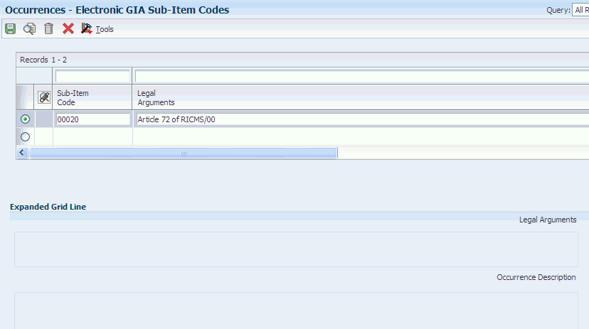

Os códigos de subitem são códigos do governo que identificam ações associadas às transações sujeitas ao ICMS ou que fornecem informações adicionais sobre as transações. Por exemplo, um código de subitem pode definir débitos, créditos ou deduções. As ocorrências identificam quando a ação identificada por um código de subitem ocorreu. Você cria registros de ocorrência para transações que não se encaixam no regime tributário normal.
Os códigos de subitem são configurados utilizando o programa Códigos de Subitem GIA Eletrônica (P76B128A). Geralmente, os códigos de subitem são configurados uma vez e modificados conforme o necessário.

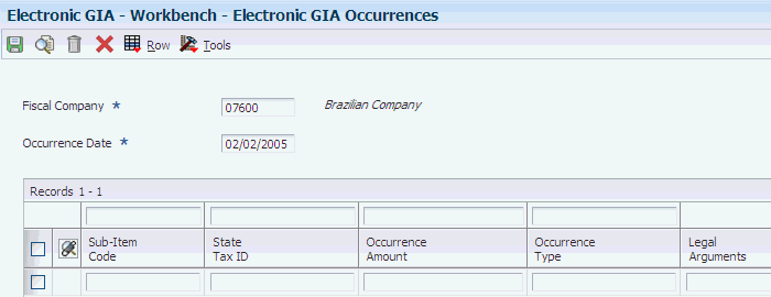

Antes de extrair os registros de GIA, utilize o programa Ocorrências de GIA Eletrônica (P76B128B) para inserir as ocorrências do período de extração dos registros de GIA. Os registros de ocorrências são registros filhos dos registros de cabeçalho (tipo de registro 5).

Acesse a tela Códigos de Subitem GIA Eletrônica.
Figura 25-7 Tela Códigos de Subitem GIA Eletrônica
Acesse a tela Ocorrências de GIA Eletrônica.
Figura 25-8 Tela Ocorrências de GIA Eletrônica

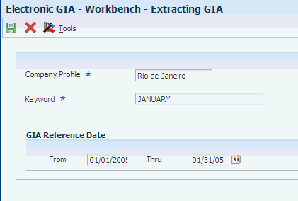

Esta seção oferece uma visão geral do processo de extração, lista pré-requisitos e descreve como:
Configurar as opções de processamento da Extração de GIA (R76B130).
Configurar as opções de processamento da Bancada de Trabalho GIA Eletrônica (P76B130).
Executar o programa Extração de GIA.
Você obtém os dados dos arquivos simples de GIA, executando o programa Conversão de NFs Entrada/Saída (R76B200A). O programa Conversão de Notas Fiscais lê as tabelas F7601B e F7611B e preenche as tabelas F76101B e F76111B. Em seguida, você executa o programa Extração de GIA para preencher as tabelas Cabeçalhos de GIAs Eletrônicas (F76B130) e Detalhes de GIAs Eletrônicas (F76B131).
O sistema gera um relatório que mostra as companhias fiscais incluídas na tabela F76B130.

Se você preencher os campos na tela Extração de GIA com perfil, palavra-chave e datas utilizados +para uma submissão de GIA anterior, o sistema removerá a GIA anterior e criará uma nova com o mesmo identificador exclusivo.Antes de concluir as tarefas desta seção:

Acesse a tela Extração de GIA.

Acesse a tela Revisão de GIA Eletrônica, guia Ocorrências.
Insira o valor associado a uma ocorrência.
Insira o código que identifica o tipo de ocorrência da GIA. O código digitado por você deve estar na tabela UDC Tipo da Ocorrência (76B/G4).
Digite o número dos registros de tipo 25 existentes para um registro pai de tipo 20.
Digite o número dos registros de tipo 26 existentes para um registro pai de tipo 20.
Digite o número dos registros de tipo 27 existentes para um registro pai de tipo 20.
