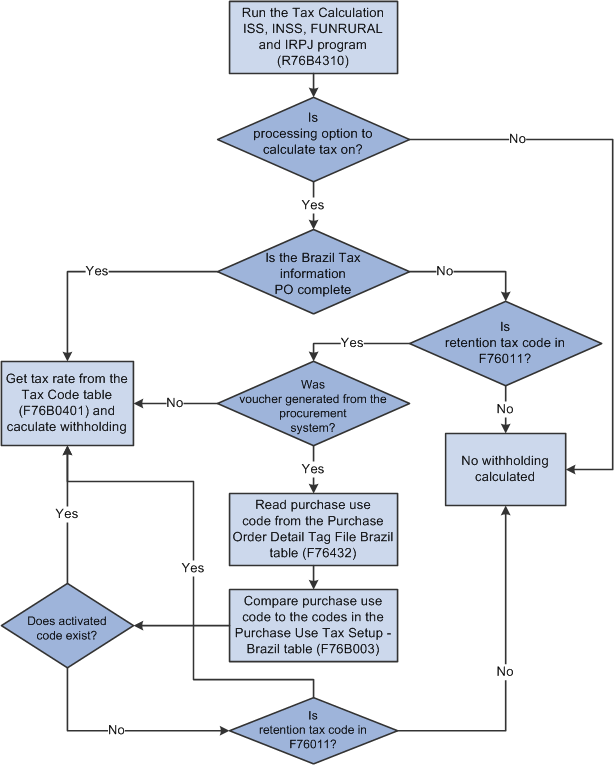

12.3 Conceitos Básicos de Como Calcular a Retenção de INSS por Linha do Voucher
Você pode fazer com que o sistema calcule a retenção de INSS por linha do voucher, digitando os códigos de uso de compra para cada linha em um pedido de compra. Se um voucher não tiver linhas com diferentes códigos de uso de compra ou se você usar as opções de processamento para substituir o código de uso de compras nas linhas do voucher, então o sistema calcular a retenção de INSS para o valor do voucher.
Para que o sistema calcule a retenção de INSS para cada linha do voucher:
  1. Configure as alíquotas de retenção de INSS e outras informações de INSS no programa Verificação de Códigos Tributários do C/P (P76B0401).
  2. Configure valores na tabela UDC Uso da Compra (76/PU) com códigos para descrever a retenção de INSS.
    Você deve incluir o código de retenção, agregação da alíquota de retenção de INSS ou ambos no programa Verificação de Códigos Tributários do C/P no campo Descrição 02 do código UDC.
  3. Digite um código de uso da compra para cada linha do pedido de compra na tela Informações Adicionais de Detalhes de Pedidos de Compras - Brasil.
    O sistema exibe a tela Informações Adicionais de Detalhes de Pedidos de Compras - Brasil depois que você digitar informações de entrada de pedidos padrão e clique em OK na tela Informações Adicionais do Cabeçalho de Pedidos de Compras - Brasil.
  4. Após processar os recebimentos, corresponda os recebimentos ao voucher criado para pagar as linhas do pedido de compra.
    Observação:
    O sistema calcula a retenção de INSS por cada linha somente se o voucher tiver linhas com diferentes códigos do uso da compra (PUC) que são configurados com diferentes fórmulas. Se todas as linhas de um voucher tiverem o mesmo PUC ou PUCs com a mesma fórmula, o sistema calculará a retenção de INSS para o valor do voucher.
  5. Execute o programa Cálculo de Imposto do ISS, INSS, FUNRURAL e IRPJ com as opções de processamento da guia INSS definida com esses valores:
    • A opção de processamento Calcular INSS foi definida como 1.
    • A opção de processamento Código de Uso da Compra está em branco.
    • A opção de processamento Informações Tributárias - Brasil está em branco.
    • Preencha as outras opções de processamento da guia, conforme necessário.
      Observação:
      As opções de processamento Código de Uso da Compra e Informações Tributárias - Brasil substituem os valores que você informar no código de uso da compra no pedido de compra. Se você digitar um valor nestas opções de processamento, o sistema irá ignorar os códigos de uso da compra no pedido de compra e calculará a retenção de INSS pelo valor do voucher, não por cada item de linha. O sistema usa o valor da opção de processamento Código de Uso da Compra ou Informações Tributárias - Brasil para determinar a taxa a ser usada nos cálculos.

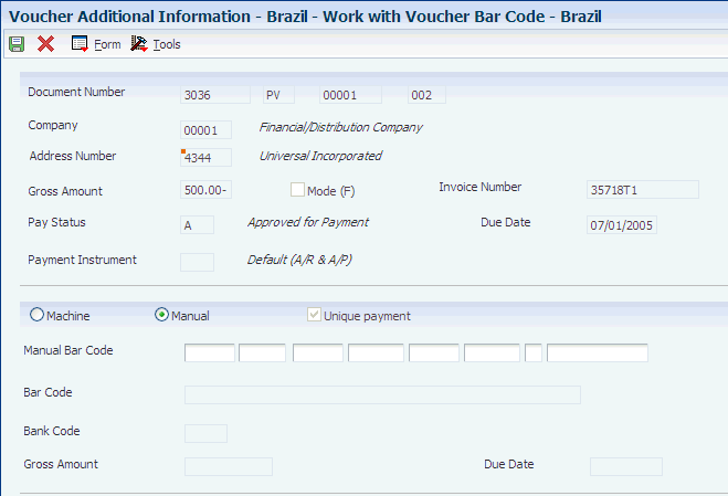

12.4.4 Entrada de Informações de Código de Barras para Vouchers
Acesse a tela Acesso a Códigos de Barras de Vouchers - Brasil.
Figura 12-1 Tela Acesso a Códigos de Barras de Vouchers - Brasil
Descrição de Figura 12-1 segue
Descrição de "Figura 12-1 Tela Acesso a Códigos de Barras de Vouchers - Brasil"
Automático
Selecione para ativar a entrada de códigos de barras por scanner.
Selecione essa opção apenas se a opção de processamento Ativação p/ Modo de Entrada Cód. Barras estiver em branco.
Manual
Selecione para ativar a entrada manual de um código de barras. Se você selecionar esse modo, o sistema ativará oito segmentos do campo Cód. de Barras Manual .
Pgto único
Selecione para proibir a entrada de um código de barras duplicado.
Código de Barras
Insira esse código digitalizando um código de barras com um leitor ótico ou inserindo o código manualmente.
Quando você usa um leitor ótico para ler um código de barras, o leitor descarta os três dígitos de verificação e preenche os campos apropriados no sistema JD Edwards EnterpriseOne com 44 dígitos.
Ao inserir um código de barras manualmente, insira os 47 dígitos. Os 10º , 22º e 33º dígitos são dígitos de verificação. Embora o sistema JD Edwards EnterpriseOne não use os dígitos de verificação para validar o código de barras, você deve inserir todos os 47 dígitos. O sistema preenche os campos apropriados com os 44 dígitos e descarta os 3 dígitos de verificação.
Será exibida uma mensagem de erro para cada segmento do campo Cód. de Barras Manual , se os dígitos inseridos não forem válidos ou se você não inserir o número de dígitos apropriado para o segmento.
O sistema não exibe o código de barras no campo Cód. de Barras Autom. quando você inclui um código de barras em um voucher. O sistema só exibirá códigos de barras no campo Cód. de Barras Autom. quando o código de barras já existir na tabela F76B04BC, como quando você visualiza um voucher existente associado a um código de barras.

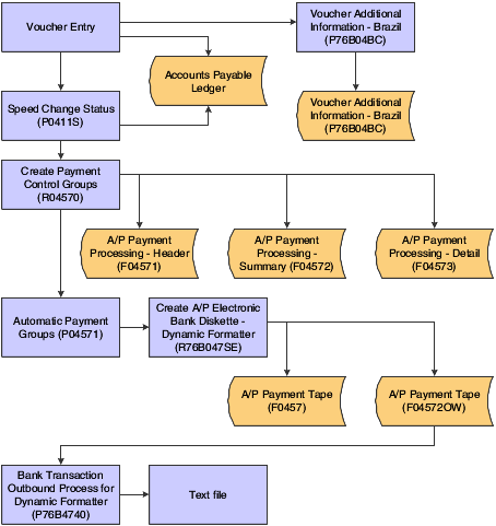

12.5 Acesso a Processamento de Pagamentos Automáticos no Brasil
Esta seção fornece visões gerais do processamento de pagamentos automáticos para Brasil, cálculos de imposto para IRPJ e cálculos de imposto para IRPF e discute como definir as opções de processamento para o Processamento de Pagamento Brasileiro - OC (P76B470).
12.5.1 Conceitos Básicos de Processamento de Pagamentos Automáticos para o Brasil
O sistema processa registros de forma diferente para transações brasileiras e para transações padrão. Para transações padrão, você usa o programa Cálculo de Retenção (R04580) para calcular a retenção do fornecedor. No Brasil, você usa um programa de cálculo específico do Brasil (Cálculo de Imposto ISS, INSS, FUNRURAL e IRPJ [R76B4310]) para calcular alguns tipos de retenção do fornecedor após inserir vouchers, mas antes de processar os pagamentos. As outras retenções do fornecedor são calculadas durante o processo automático de pagamento quando o programa Criação dos Grupos de Controle de Pagamentos (R04570) executar uma função específica do Brasil para calcular retenções de IR, PIS, COFINS e CSLL.
Quando você executa o programa Criação de Grupos de Controle de Pagamento, o sistema:
  1. Desconsidera as linhas de retenção de ISS, INSS e FUNRURAL.
  2. Calcula as retenções de IR, PIS/PASEP, COFINS e CSLL para cada linha de voucher do pagamento.
    O sistema pesquisa os valores acumulados na tabela Impostos Acumulados por AN8, Companhia (F76B4017) antes de executar o cálculo do imposto.
    Para vouchers em uma moeda estrangeira, o sistema converte os valores da moeda estrangeira em valores na moeda nacional usando o valor da opção de processamento Moeda do Pagamento para determinar se utiliza a taxa de câmbio do sistema ou a taxa de câmbio do voucher antes de executar os cálculos.
  3. Salva as informações de cálculo nas tabelas Processamento de Pagamentos - Detalhes (F04573) e Arquivo de Retenção Temporário - Brasil (F76B473T).
    Para vouchers em uma moeda estrangeira, o sistema converte o valor de retenção do valor da moeda nacional no valor da moeda estrangeira antes de salvar os valores nas tabelas.
  4. Atualiza a tabela Processamento de Pagamentos C/P - Resumo (F04572) com o valor do pagamento, menos os impostos calculados.
    Para as retenções de PIS/PASEP, COFINS e CSLL, se o valor bruto acumulado em um mês for menor que o valor mínimo inserido na opção de processamento Valor de Retenção Mínimo no programa Processamento de Pagamento de Pedido de Compras - Brasil, o sistema gravará o valor do imposto e o valor bruto para a linha do voucher na tabela PIS, COFINS e CSLL Abaixo do Mínimo (F76B411A) para fins de controle.
    Se a retenção de IR for para uma pessoa, então o sistema calcula a retenção de IR total do pagamento. Se este valor for menor ou igual ao valor mínimo por pessoa para Retenção de IR especificado nas opções de processamento, então o sistema exclui os registro das tabelas F76B473T e F04573 para retenção de IR. O sistema sempre acumula o valor base ele sendo ou não maior que o mínimo especificado.
    Se a Retenção de IR for para uma pessoa jurídica, então o sistema calcula a retenção total do IR do voucher. Se este valor for menor ou igual ao valor mínimo por pessoa jurídica para Retenção de IR especificado nas opções de processamento, então o sistema exclui os registro das tabelas F76B473T e F04573 para retenção de IR.
    Tanto para IR de pessoa física como jurídica, o sistema atualiza o valor do pagamento nas tabelas Processamento de Pagamento de C/P - Cabeçalho (F04571) e F04572 se deletar os registros de F76B473T e F04573 para retenção de IR.

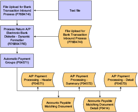

  5. Quando você executa o processo de Atualização de pagamentos, compara a taxa de câmbio gravada na tabela Arquivo WH Temporário Brasileiro (F76B473T) com a taxa de câmbio indicada pelo valor da opção de processamento Taxa de Câmbio no programa P04571 se você definir uma opção de processamento que faça com que o sistema compare as taxas de câmbio.
    Você define uma opção de processamento no programa Processo de Pagamento de Pedido de Compras - Brasil (P76B470) para especificar se o sistema compara as taxas de câmbio. Se você definir a opção de processamento para validar as taxas de câmbio e as taxas forem diferentes, o sistema usa a taxa de câmbio que estava vigente quando você criou o grupo de pagamentos.
    Se você não definir a opção de processamento para validar as taxas de câmbio e as taxas de câmbio forem deferentes, o sistema calculará o pagamento na taxa de câmbio indicada nas opções de processamento do programa Acesso a Grupos de Pagamento quando você executar o processo Atualizar e cria um registro na tabela Detalhes do Documento Correspondente de Contas a Pagar (F0414) para obter a diferença no valor do pagamento que é calculada nas etapas de criação e atualização.
    Consulte Atualização de Pagamentos.
  6. Após gravar e atualizar o pagamento, o sistema copia os registros das tabelas temporária para as tabelas Documentos Correspondentes do Contas a Pagar (F0413) e Detalhes de Documentos Correspondentes do Contas a Pagar (F0414). O sistema também atualiza as tabelas F76B4017, F76B0411 e F0411.
O sistema processa pagamentos em uma moeda estrangeira da mesma maneira que na moeda nacional, exceto que o sistema converte a moeda estrangeira em moeda nacional antes de executar os cálculos. O sistema salva os valores de retenção na moeda nacional nas tabelas específicas do Brasil e converte os valores de retenção calculados novamente para a moeda estrangeira para salvar os valores nas tabelas F0411 e F0911.
Observação:
Quando existir uma diferença no processamento do Imposto de Renda (IR) para pessoas físicas e jurídicas, este documento deverá se referir ao IR para pessoas físicas como IRPF (Imposto de Renda de Pessoa Física) e ao IR para pessoas jurídicas como IRPJ (Imposto de Renda de Pessoa Jurídica). Quando não existir diferença na forma como o sistema processa o IR para pessoas físicas e jurídicas, este documento usará o acrônimo IR.
Observação:
Execute o programa Criar Grupos de Pagamento para calcular as retenções de IRPF. Você pode executar o programa Cálculo de Imposto do ISS, INSS, FUNRURAL e IRPJ ou o programa Criar Grupos de Pagamento para calcular as retenções de IRPJ.

O sistema calcula as contribuições PIS/PASEP, COFINS e CSLL automaticamente ao executar o processo de pagamento automático. Esta seção descreve o processo de pagamento automático. Você também pode inserir os valores de contribuição ao processar pagamentos manuais.
O sistema usa este fluxo de processo para determinar se deve calcular o PIS/PASEP, COFINS e CSLL:
Figura 12-2 Processo para calcular PIS/PASEP, COFINS e contribuições CSLL
Descrição de Figura 12-2 segue
Descrição de "Figura 12-2 Processo para calcular PIS/PASEP, COFINS e contribuições CSLL"
Se as retenções aplicarem-se ao pagamento, o sistema:
  • Verifica a tabela Vouchers de Impostos Processados (F76B4012) para verificar se o ISS e INSS foram calculados.
  • Para pagamentos a fornecedores, verifica se as linhas de retenção negativas para ISS, INSS e FUNRURAL estão incluídas no pagamento.
  • Verifica se o fornecedor não possui outro pagamento em processo, pois o sistema costuma acumular valores que podem ser afetados por outro pagamento.
  • Calcula a retenção de cada linha do voucher.
    Cada retenção que o sistema calcula é gerada como uma nova linha do voucher.
  • Cria uma linha na tabela F76B0411 para as contribuições de PIS/PASEP, COFINS e CSLL.
    Os vouchers sujeitos ao PIS/PASEP, COFINS e CSLL não geram contribuições se o valor bruto acumulado em um mês for menor que o mínimo estabelecido. No primeiro pagamento no qual o valor bruto acumulado for maior que o mínimo, o sistema criará uma linha na tabela F76B0411.
  • Grava duas linhas na tabela F0411; uma com o valor positivo pago à autoridade fiscal e uma com o valor negativo pago com o voucher.
  • Atualiza a tabela F76B4017.
    O sistema acumula os valores brutos e valores de contribuições pagas por mês, identificação tributária do fornecedor, identificação tributária da companhia e tipo de imposto (PIS/PASEP, COFINS e CSLL).
  • Se o valor bruto acumulado em um mês for menor que o valor mínimo na opção de processamento Valor de Retenção Mínimo no programa Processo de Pagamento de Pedido de Compras - Brasil (P76B470) ou se no primeiro pagamento o valor bruto for maior que o valor mínimo , o sistema gravará o valor do imposto e o valor bruto para a linha do voucher na tabela PIS, COFINS e CSLL Abaixo do Mínimo (F76B411A).

Esse fluxo de processo ilustra o processo de pagamento automáticos de saída:
Figura 12-3 Fluxo de processo de pagamentos automáticos de saída
Descrição de Figura 12-3 segue
Descrição de "Figura 12-3 Fluxo de processo de pagamentos automáticos de saída"

Esse fluxo de processo ilustra o processo de pagamento automático de entrada:
Figura 12-4 Fluxo do processo de pagamentos automáticos de entrada
Descrição de Figura 12-4 segue
Descrição de "Figura 12-4 Fluxo do processo de pagamentos automáticos de entrada"
