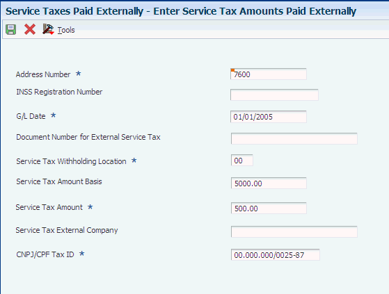

Acesse a tela Entrada de Impostos Sobre Serviços Pagos Externamente.
Figura 13-1 Entrada de Impostos Sobre Serviços Pagos Externamente (tela)
Insira o número de registro no INSS do fornecedor.
Insira o número do documento que identifica um imposto sobre serviço específico armazenado externamente para um fornecedor.
Especifique onde o imposto sobre serviços é armazenado. Os valores são:
00: Companhia externa
01: Banco
Insira o valor que outra companhia pagou para o fornecedor. O INSS retido por outras companhias baseia-se neste valor.
Insira o INSS retido por outra companhia para o fornecedor.
Insira o identificador de uma companhia ou banco retendo o INSS para um fornecedor. Você pode inserir o nome do banco ou companhia ou outro número ou nome de identificação.
Insira a identificação tributária da companhia ou banco retendo o INSS para o fornecedor.
