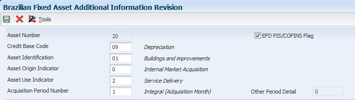

Esta seção descreve como configurar as informações adicionais de ativos fixos para o Brasil.
Use o programa Ativos Fixos Brasileiros (P76B1204) para inserir informações de ativos fixos que são necessárias para o bloco F, registros F120 e F130. O sistema armazena essas informações na tabela Informações Adicionais do Ativo Fixo - Brasil (F76B1201).
| Nome da Tela | Id. da Tela | Navegação | Utilização |
| Acesso a Ativos | W1204C | Informações do Cadastro de Ativos Fixos (G1211), Informações do Cadastro | Localize os registros de ativos fixos existentes. |
| Revisão de Informações Adicionais de Ativos Fixos - Brasil | W76B1204A | Selecione uma linha na grade e, em seguida, selecione Informações Locais no menu Linha. | Marque ou desmarque a caixa de seleção para incluir o registro no arquivo de relatório EFD PIS/Cofins |
Acesse a tela Revisão de Informações Adicionais do Ativo Fixo - Brasil:
Figura 22-1 Tela Revisão de Informações Adicionais de Ativos Fixos - Brasil
Se você marcar esta caixa de seleção, o sistema incluirá o ativo no arquivo do relatório EFD-PIS/COFINS.
Se você não marcar esta caixa de seleção, o sistema não incluirá o ativo no arquivo do relatório EFD PIS/COFINS.

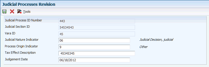

Acesse a tela Revisão de Processos Judiciais.
Figura 22-3 Revisão de Processos Judiciais
Informe um valor que identifique um processo judicial. Um processo judicial pode autorizar a adoção do tratamento de imposto, a base de cálculo ou uma taxa diferente da fornecida na legislação. O sistema usa esse campo, juntamente com os campos Id. da Seção Judicial e Id. da Vara, para preencher as informações sobre um Processo Judicial.
Informe um valor que identifique a seção judicial na qual o processo judicial foi ajuizado.
Informe um valor que identifique o juízo distrital no qual o processo judicial foi ajuizado.
Informe um valor da UDC 76B/JN que identifique a natureza de uma ação judicial ajuizada no Tribunal Federal. Os exemplos de valores são:
01: Decisão final do tribunal favorável
02: Decisão judicial não final.
Informe um valor da UDC 76B/OI que identifique a origem de um processo administrativo ou judicial. Os valores são:
1: Tribunal Federal
3: Divisão da Receita
9: Outros
Digite uma breve descrição dos efeitos tributários gerados pela decisão judicial.
Informe a data de julgamento da decisão judicial.

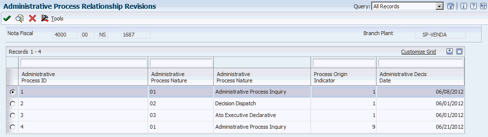

| Acesso a Relacionamentos do Processo Administrativo | W76B037E | No programa Revisão de Notas Fiscais (P7610B), acesse a tela Acesso a Cabeçalhos de Nota Fiscal (W7610BG). Escolha um registro e selecione Admin. Processos do menu Linha.
No programa Notas Fiscais Autônomas (P7611B), navegue até a tela Acesso a Cabeçalho da NF Autônoma (W7611BA). Escolha um registro e selecione Admin. Processos do menu Linha. |
Revise ou selecione os relacionamentos do processo judicial. |
| Revisão de Relacionamento do Processo Administrativo | W76B037D | Na tela Acesso a Relacionamentos do Processo Administrativo, clique em Incluir. | Crie relacionamentos entre notas fiscais e processos administrativos. |

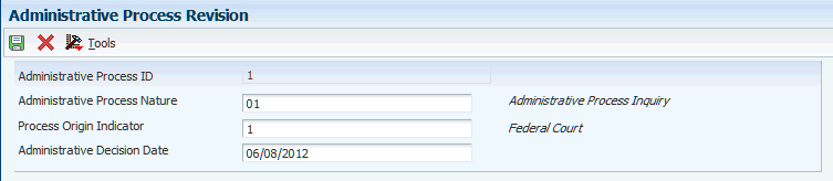

Acesse a tela Revisão do Processo Administrativo.
Figura 22-4 Revisão do Processo Administrativo
Digite um valor que identifique um processo administrativo. Um processo administrativo pode autorizar a adoção do tratamento de imposto, a base de cálculo ou uma taxa diferente da fornecida na legislação.
Digite um valor do UDC 76B/PN que indique a natureza da ação, em decorrência de procedimentos administrativos na Secretaria da Receita Federal do Brasil. Os exemplos de valores são:
01: Procedimentos de Consulta Administrativa
02: Tomada de Decisão
Digite um valor do UDC 76B/OI que indique a origem de um processo administrativo. Os valores são:
1: Tribunal Federal
9: Outros
Digite a data de ordem da decisão administrativa.
Acesse a tela Revisão de Relacionamentos dos Processos Administrativos.
Figura 22-5 Revisão de Relacionamento do Processo Administrativo

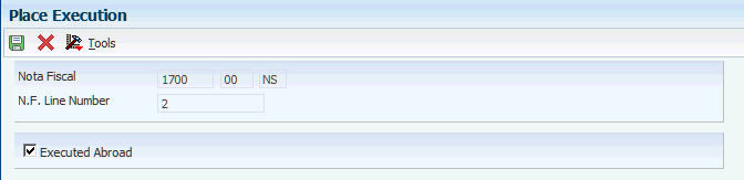

Use o programa Execução no Local (P76B031) para especificar se uma nota fiscal de importação será executada no país ou fora do país. O sistema exige essas informações para o bloco A, registro A120.
| Execução no Local | W76B031A | No programa Revisão de Notas Fiscais (P7610B), navegue até a tela Revisão de Detalhes de Notas Fiscais (W7610BE). Escolha um registro e selecione Execução no Local no menu Linha.
No programa Notas Fiscais Autônomas (P7611B), navegue até a tela Revisão de Detalhes de Notas Fiscais (W7611BF). Escolha um registro e selecione Execução no Local no menu Linha. |
Especifique se uma nota fiscal foi executada no estrangeiro. |
