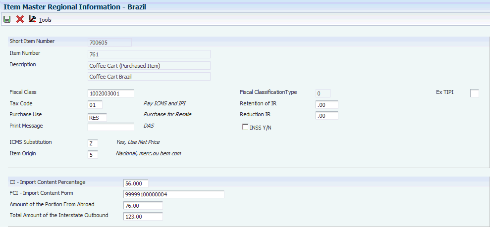

Acesse a tela Informações Locais do Cadastro de Itens Brasil.
Figura 41-1 Tela Informações Locais do Cadastro de Itens Brasil
Especifique grupos de produtos, conforme definidos pelos órgãos arrecadadores. Os grupos de produto são baseados nas convenções de tributação e em outras estatísticas nacionais. O sistema usa esse código para determinar a alíquota aplicável a um produto.
Este campo exibe um código que identifica o órgão arrecadador que define a classificação fiscal de acordo com a natureza do item. O sistema recupera essas informações de acordo com as informações de configuração de Classe Fiscal e Imposto IBP. Os valores são:
0: NCM - NCM significa Nomenclatura Comum do Mercosul. É um código usado para mercadorias, com 8 dígitos, e identifica itens de acordo com uma lista de classificação que o governo emite.
1: NBS. - NBS (Nomenclatura Brasileira de Serviços) é um código que identifica e classifica serviços e intangíveis de acordo com uma lista que o governo emite.
2: LC116 - LC116 significa Lei Complementar 116. Ela lista e classifica os serviços específicos que atendam a determinados critérios e que estão sujeitos a regras de tributação específicas.
Este campo é preenchido automaticamente de acordo com a configuração de classificação fiscal. É possível modificá-lo e inserir informações manualmente, usando um valor compatível com as informações inseridas no campo Classificação Fiscal.
Insira um código auxiliar utilizado por você para combinar as características tributárias de ICMS e IPI. Os valores podem incluir:
01: Mercadorias nacionais tributadas (IPI e ICMS).
02: Mercadorias nacionais tributadas (ICMS tributado, alíquota de IPI Zero).
03: Produtos isentos.
04: Exportar.
05: ICMS diferido, IPI suspenso.
06: ICMS isento, IPI tributado.
Insira um código que identifique o propósito de compra da mercadoria. Você define os códigos de uso da compra na tabela UDC Uso da Compra (76/PU).
Insira um código definido pelo usuário (40/PM) atribuído por você a todas as mensagens fiscais a serem impressas na nota fiscal.
Insira um código que especifique se um cliente ou produto está sujeito à substituição do imposto. Os valores são:
Y: Usar preço de lista.
Z: Usar preço líquido.
N: Não.
Insira um código que especifique a origem de um produto. Você deve selecionar um valor de código fixo no UDC Origem do Item (76/IO) ou usar "*".
Insira o percentual da retenção do imposto de renda para uma pessoa jurídica.
Insira o percentual de redução na base de cálculo para uma pessoa.
Especifique se o item faz parte do cálculo de retenção/agregação do INSS. Uma marca de seleção na caixa indica que o item faz parte do cálculo.
Observação (Atualização da Versão 9.1):
As informações no campo Origem do Item determina se é necessário preencher campos adicionais. Se a Origem do Item indicar que há conteúdo importado no item, os seguintes campos ficarão disponíveis e deverão ser preenchidos:Digite um valor entre 0 e 100 que represente a porcentagem do conteúdo importado do item, conforme informado pelo contribuinte.
A FCI (Ficha de Conteúdo de Importação) é um código de 36 dígitos designado pelo governo contendo informações que identificam o contribuinte e o conteúdo importado do item.
Observação:
Você não pode completar o número do FCI até enviar o arquivo eletrônico à SEFAZ (Secretaria do Estado da Fazenda do Brasil, Departamento de Receita do Estado) e receber o número fornecido por ela.Consulte Seção16, "Obtenção do Número de FCI da SEFAZ (Atualização da Versão 9.1)"
Digite o valor monetário que representa a valor da média mensal do valor da porção externa por item.
Digite o valor monetário da média mensal operacional interestadual de saída por item.
