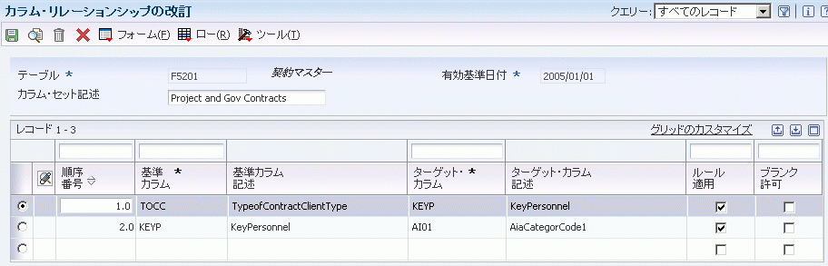

5.1.1.1 設定: カラム・リレーションシップ
この例は、カラム・リレーションシップ・プログラム(P00421)の設定を示しています。
図 5-1 「カラム・リレーションシップの改訂」フォーム: 例1
図 5-1 の説明は次にあります
次の説明: "図 5-1 「カラム・リレーションシップの改訂」フォーム: 例1"

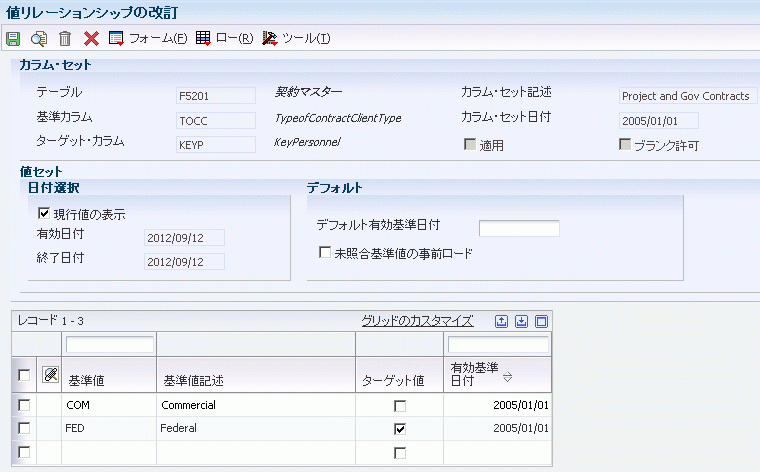

この例は、TOCCおよびKEYPカラム間のカラム・リレーションシップに関する値リレーションシップ・プログラム(P00422)の設定を示しています。
図 5-2 「値リレーションシップの改訂」フォーム: 例1
図 5-2 の説明は次にあります
次の説明: "図 5-2 「値リレーションシップの改訂」フォーム: 例1"

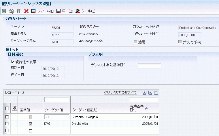

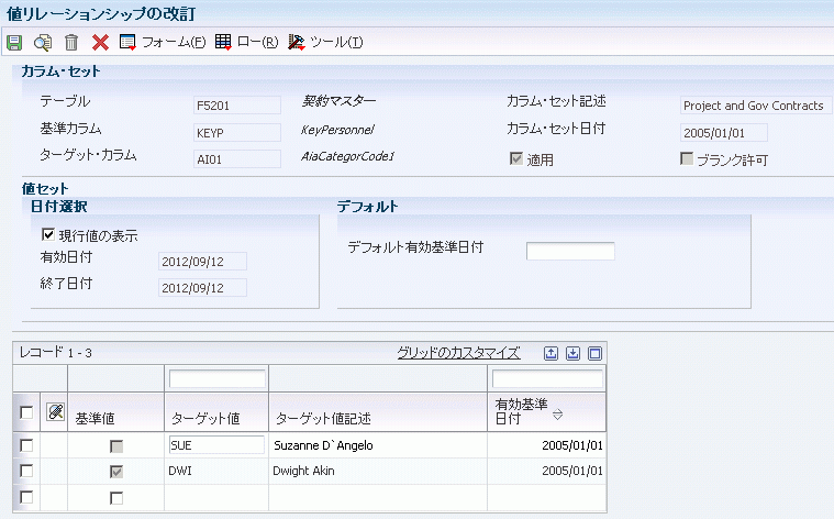

この例は、KEYPおよびAI01カラム間のカラム・リレーションシップに関する値リレーションシップ・プログラム(P00422)の設定を示しています。
図 5-3 「値リレーションシップの改訂」フォーム: 例1
図 5-3 の説明は次にあります
次の説明: "図 5-3 「値リレーションシップの改訂」フォーム: 例1"

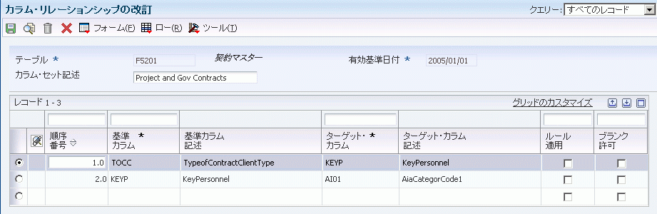

図 5-4 「カラム・リレーションシップの改訂」フォーム: 例2
図 5-4 の説明は次にあります
次の説明: "図 5-4 「カラム・リレーションシップの改訂」フォーム: 例2"

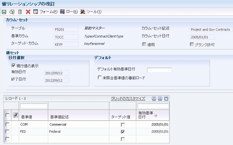

図 5-5 「値リレーションシップの改訂」フォーム: 例2
図 5-5 の説明は次にあります
次の説明: "図 5-5 「値リレーションシップの改訂」フォーム: 例2"

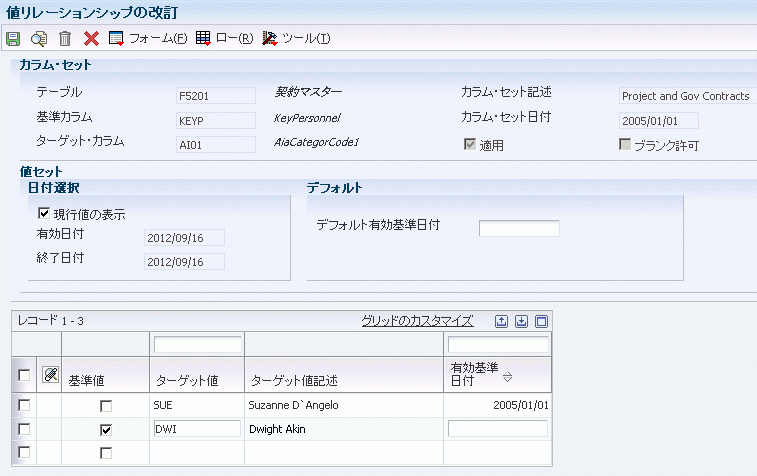

図 5-6 「値リレーションシップの改訂」フォーム: 例2
図 5-6 の説明は次にあります
次の説明: "図 5-6 「値リレーションシップの改訂」フォーム: 例2"
5.1.2.3 最終結果: P52G01Mプログラム
P52G01Mプログラムで新しい契約を入力すると、例1で示したのと同じアクションが実行されます。ただし、既存の契約レベルの「クライアント・タイプ」フィールドを「Commercial」に改訂した場合は、次の処理が行われます。
  1. 契約、請求書または資金調達レベルの「主要担当者」チェックボックスは選択解除されません。
  2. 「Contract CC 1」フィールドの値は「SUE」に変更されません。
データ・リレーションシップの表の規則5とP52G01Mプログラムのセクションに従って、データ・リレーションシップの「ルール適用」チェックボックスが選択されている場合にのみチェックボックスの設定が更新されます。「主要担当者」チェックボックスの設定は選択されていないため、「Contract CC 1」フィールドの値は変更されません。
