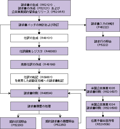

次のフローチャートで、JD Edwards EnterpriseOne PGCA契約の請求書の印刷の処理フローを示します。
図 17-1 請求書印刷処理フロー
図 17-1 の説明は次にあります
次の説明: "図 17-1 請求書印刷処理フロー"
R52G507プログラムを実行すると、F52G80、F52G81、F52G82、F52G86およびF52G88テーブルが確認され、各契約に添付されている印刷スタイルおよびこれらのセクションの印刷順序が決定されます。
特定の請求書の請求書印刷処理が開始すると、請求明細ワークファイル・テーブル(F4812)および請求履歴テーブル(F4812H)の現在および前の請求書明細取引がループされます。これらのテーブルがループされるときに、関連請求書スタイルで設定した情報に基づいて請求書印刷作業テーブル(F52G90)にレコードが作成されます。関連請求書スタイルによって、F52G90テーブルに書き込まれるレコードの順序と集計が決まります。F52G90テーブルにすべてのレコードが作成された後で、これらのレコードをループして1035請求書が印刷されます。1035請求書が印刷された後、システムで1034請求書を実行することを指定している場合は、標準政府フォームに基づいて1034請求書が印刷されます。
