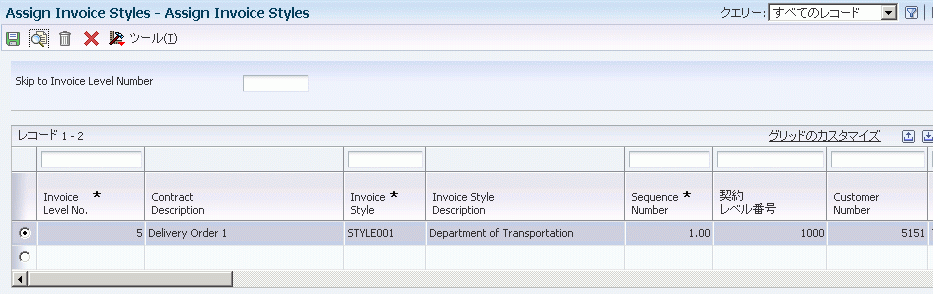

16.1.4 請求書スタイル割当
請求書スタイルを設定した後で、それらを請求書レベル契約に割り当てます。ブランクの請求書レベル契約番号を使用して請求書スタイルを割り当てることもできます。このスタイルは、請求書スタイルが割り当てられていないすべての請求書レベル契約について印刷されます。
請求書スタイルの割当プログラム(P52G84)を使用してスタイルと契約の割当を設定すると、それらが契約/請求書印刷スタイル・テーブル(F52G84)に格納されます。

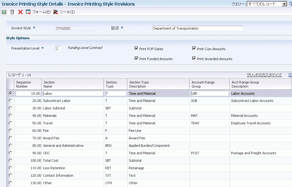

Work With Invoice Printing Styles W52G82A 「Project and Government Invoice Printing Setup」(G5223)、「Invoice Printing Style Details」を選択します。 既存の請求書印刷スタイル詳細を検討および検索します。
Invoice Printing Style Revisions W52G82D 「Work With Invoice Printing Styles」フォームで「追加」をクリックします。 請求書印刷スタイルの追加。
Invoice Printing Style Search & Select W52G82C 「Invoice Printing Style Revisions」フォームの「Invoice Style」フィールドで「検索」ボタンをクリックします。 有効な請求書スタイルを選択します。

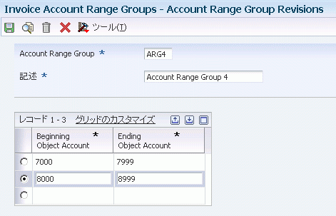

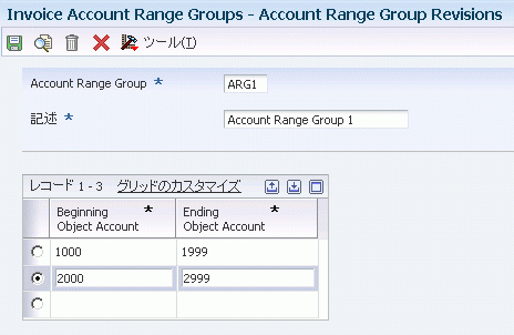

16.2.2 勘定科目範囲グループの追加
「Account Range Group Revisions」フォームにアクセスします。
図 16-1 「Account Range Group Revisions」フォーム
図 16-1 の説明は次にあります
次の説明: "図 16-1 「Account Range Group Revisions」フォーム"
Account Range Group
勘定科目範囲グループのコードを入力します。
記述
勘定科目範囲グループの説明を入力します。
「Beginning Object Account」および「Ending Object Account」
主科目の範囲を入力します。開始主科目が終了主科目以上の場合はエラーが生成されますが、既存の範囲の重複は検証されません。

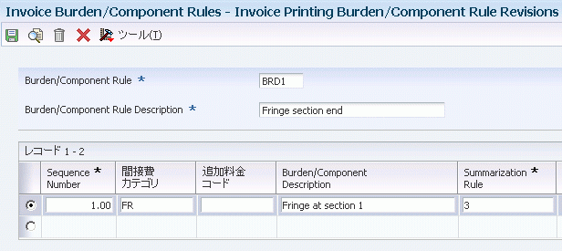

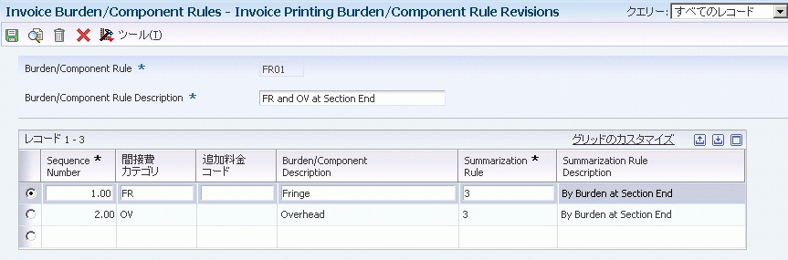

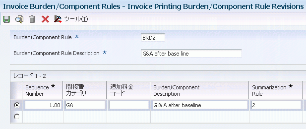

16.2.3 請求書間接費/追加料金規則の追加
「Invoice Printing Burden/Component Rule Revisions」フォームにアクセスします。
図 16-2 「Invoice Printing Burden/Component Rule Revisions」フォーム
図 16-2 の説明は次にあります
次の説明: "図 16-2 「Invoice Printing Burden/Component Rule Revisions」フォーム"
間接費または追加料金規則のコードを入力します。間接費と追加料金コードはいずれか1つのみ入力できます。
Sequence Number
規則の順序番号を入力します。この番号を使用して、間接費または追加料金が請求書に印刷される順序を決定します。
「間接費カテゴリ」または「追加料金コード」
規則を適用する間接費カテゴリまたは追加料金のコードを入力します。

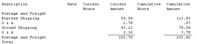

Summarization Rule
請求書セクション内の特定の間接費カテゴリまたは追加料金の金額を集計および印刷する方法を指定するコードを選択します。値は次のとおりです。
1:基本行に追加
間接費または追加料金の金額を基本取引金額に加算します。
2: 基本行の後に詳細
基本取引行の後に間接費カテゴリまたは追加料金コード別に間接費または追加料金の金額を印刷します。

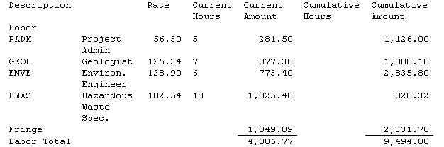

3: セクションの最後に間接費別
セクションの最後に間接費カテゴリまたは追加料金コード別に間接費または追加料金の金額を印刷します。
4: 適用済間接費セクションの間接費別
別々の「適用済間接費」または「追加料金」セクションの間接費カテゴリまたは追加料金コード別に間接費または追加料金の金額を印刷します。
5: 適用済間接費セクションに1行
「適用済間接費」または「追加料金」セクションの間接費または追加料金金額について集計行を1つ印刷します。
有効な集計規則はユーザー定義コード(UDC)テーブル52G/SRに格納されます。これらの値はハードコード化されています。

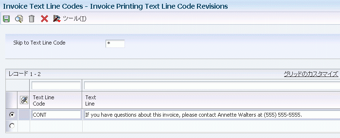

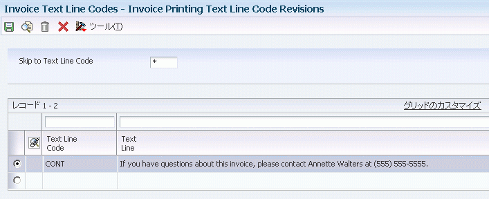

16.2.4 テキスト行の追加
「Invoice Printing Text Line Code Revisions」フォームにアクセスします。
図 16-3 「Invoice Printing Text Line Code Revisions」フォーム
図 16-3 の説明は次にあります
次の説明: "図 16-3 「Invoice Printing Text Line Code Revisions」フォーム"
Text Line Code
テキスト行を識別するコードを入力します。
Text Line
請求書に印刷するテキストを入力します。
注意:
ブランク行を作成するには、「Text Line Code」フィールドにBLNKと入力し、「Text Line」フィールドをブランクのままにします。

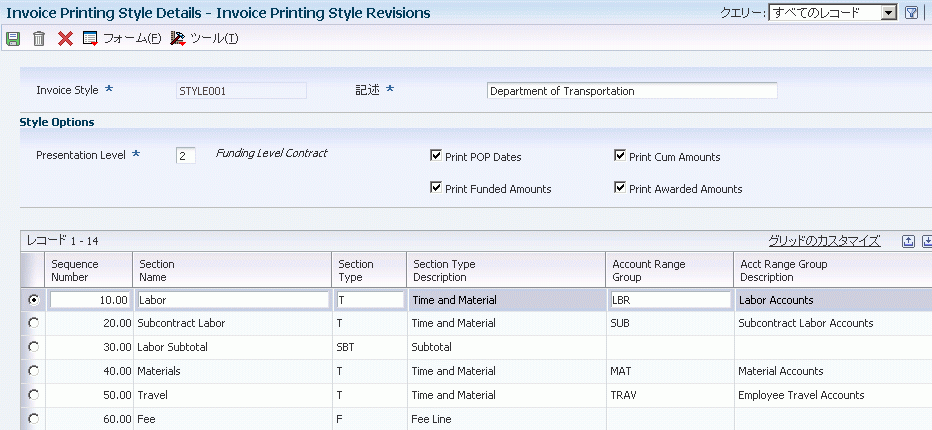

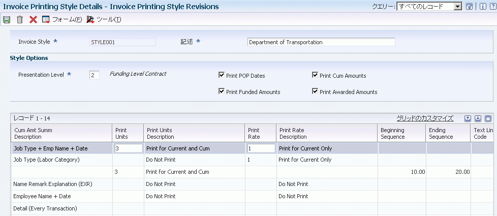

16.2.5 請求書印刷スタイルの追加
「Invoice Printing Style Revisions」フォームにアクセスします。
図 16-4 「Invoice Printing Style Revisions」フォーム
図 16-4 の説明は次にあります
次の説明: "図 16-4 「Invoice Printing Style Revisions」フォーム"
Presentation Level
請求書金額を分離するレベルを指定します。値は次のとおりです。
1: 請求書レベル契約
請求書レベル契約のすべての資金調達レベル契約の金額を結合します。たとえば、請求書スタイルにLaborセクションが含まれる場合は、請求書のすべての資金調達レベル契約の労務費金額が1つのLaborセクションに結合されます。
2: 資金調達レベル契約
請求書レベル契約の各資金調達レベル契約の金額が別々のセクションに印刷されます。たとえば、請求書スタイルにLaborセクションが含まれる場合、各資金調達レベル契約の1つのLaborセクションが印刷されてから、最後に請求書レベル契約の集計が印刷されます。
3: ビジネスユニット
請求書レベル契約の各資金調達レベル内の各ビジネスユニットの小見出しが印刷されてから、そのビジネスユニットの請求書スタイル・セクションが印刷されます。請求書レベル契約の集計も最後に印刷されます。
4: ビジネスユニット+子会社
請求書レベル契約の各資金調達レベル内の各ビジネスユニットおよび子会社の小見出しが印刷されてから、そのビジネスユニットおよび子会社の請求書スタイル・セクションが印刷されます。請求書レベル契約の集計も最後に印刷されます。
有効な値はUDCテーブル52G/PLに格納されます。これらの値はハードコード化されています。

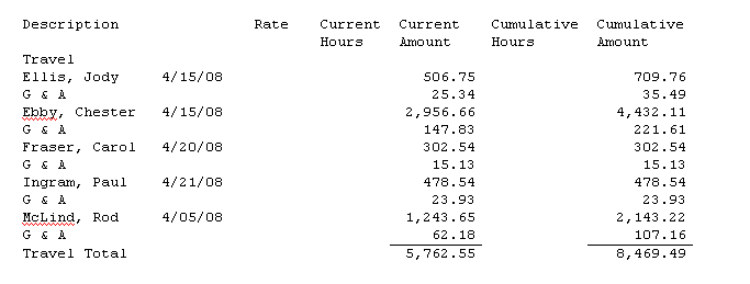

注意:
表示レベル2、3および4では、請求書レベル集計の金額がセクションごとに1行に集計されます。各資金調達レベル、ビジネスユニットまたはビジネスユニットと子会社に対して印刷された詳細は反復されません。たとえば、表示レベル「2」を選択し、現行金額集計規則が従業員名を表す「3:」であるLaborおよびTravelセクションを設定した場合は、金額が次のように集計されます。
各資金調達レベルでは、従業員名で集計された金額でLaborセクションが印刷され、従業員名で集計された金額でTravelセクションが印刷されます。
請求書レベル契約の最後の資金調達レベルの後、1行に集計されたすべての資金調達レベルの労務費金額でLaborセクションが印刷されてから、1行に集計されたすべての資金調達レベルの旅費金額でTravelセクションが印刷されます。
Print POP Dates(パフォーマンス期間日付の印刷)
請求書見出しの契約からPOP日付を印刷する場合に選択します。
Print Cum Amounts(累計金額の印刷)
請求書セクションの累計金額を印刷する場合に選択します。
Print Funded Amounts
請求書見出しの契約の資金調達金額を印刷する場合に選択します。
「Presentation Level」フィールドで「1」を選択した場合は、請求書レベルに添付されているすべての資金調達レベルの合計資金調達金額が印刷されます。「Presentation Level」フィールドで「2」、「3」または「4」を選択した場合は、資金調達レベルの資金調達金額が印刷されます。
Print Awarded Amounts
請求書見出しの契約の報酬金額を印刷する場合に選択します。
「Presentation Level」フィールドで「1」を選択した場合は、請求書レベルに添付されているすべての資金調達レベルの合計資報酬金額が印刷されます。「Presentation Level」フィールドで「2」、「3」または「4」を選択した場合は、資金調達レベルの報酬金額が印刷されます。
Sequence Number
請求書にセクションを印刷する順序を指定します。
Section Name
セクションの名前を入力します。この名前が請求書にセクション・タイトルとして印刷されます。
Section Type
セクションの取引のタイプを表すコードを選択します。値は次のとおりです。
A: 報酬
B: 間接労務費
BRD: 適用済間接費/追加料金
D: 直接分割融資
DSC: 割引
EXC: 上限超過調整
F: 手数料行
L: 総額
M: マイルストーン
OTH: その他
P: 進捗状況
R: 率による分割融資
RET: 留保金
S: 原価加算
SBT: 小計
T: タイム・アンド・マテリアル
TAX: 税
TXT: テキスト
U: 単価
選択したセクション・タイプに応じて、追加フィールドへの入力が要求されます。
「請求書スタイル」を参照してください。
有効なセクション・タイプはUDCテーブル52G/STに格納されます。これらの値はハードコード化されています。
注意:
セクションに金額が含まれない場合は、請求書にセクションは印刷されません。

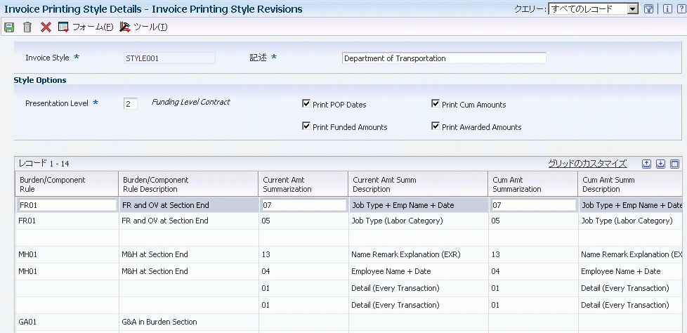

Account Range Group
セクションに適用される勘定科目の勘定科目範囲グループを選択します。
間接費/追加料金規則を選択して、間接費および追加料金取引がどのように印刷されるかを決定します。
Current Amt Summarization(現行金額の集計)
請求書セクションの現行金額の集計および順序付けの方法を指定します。値は次のとおりです。
1: 詳細(すべての取引)
2: 1行
3: 従業員名
4: 従業員名+日付
5: 職務タイプ(労働カテゴリ)
6: 職務タイプ+従業員名
7: 職務タイプ+従業員名+日付
8: 職務タイプ+職階
9: 職階
10: 主科目
11: 支払タイプ(PDBA)
12: 摘要(EXA)
13: 備考(EXR)
このフィールドの有効な値は、UDCテーブル52G/CRに格納されます。これらの値はハードコード化されています。
Cum Amt Summarization(累計金額の集計)
請求書セクションの累計金額の集計および順序付けの方法を指定します。このフィールドは、請求書スタイルの見出しで「Print Cum Amounts」チェックボックスを選択した場合にのみ使用できます。このフィールドの有効な値は、UDCテーブル52G/CMに格納されます。これらの値はUDCテーブル52G/CRの値と同じであり、ハードコード化されています。「Current Amt Summarization」フィールドで選択した値に応じて、特定の値のみ有効になります。有効な組合せは次のとおりです。
Current Amount Summarization: 01、およびCumulative Amount Summarization: 01または02。
Current Amount Summarization: 02、およびCumulative Amount Summarization: 02。
Current Amount Summarization: 03、およびCumulative Amount Summarization: 02または03。
Current Amount Summarization: 04、およびCumulative Amount Summarization: 02、03または04。
Current Amount Summarization: 05、およびCumulative Amount Summarization: 02または05。
Current Amount Summarization: 05、およびCumulative Amount Summarization: 02、05または06。
Current Amount Summarization: 07、およびCumulative Amount Summarization: 02、05、06または07。
Current Amount Summarization: 08、およびCumulative Amount Summarization: 02、05または08。
Current Amount Summarization: 09、およびCumulative Amount Summarization: 02または09。

16.2.6 請求書スタイルの割当
「Assign Invoice Styles」フォームにアクセスします。
図 16-5 「Assign Invoice Styles」フォーム
図 16-5 の説明は次にあります
次の説明: "図 16-5 「Assign Invoice Styles」フォーム"
請求書スタイルを割り当てるには、請求書レベルの契約番号を入力してから、請求書スタイルと、契約の請求書スタイルの印刷順序を決定する順序番号を入力します。

最初に請求書勘定科目範囲グループ・プログラム(P52G80)で勘定科目範囲グループを設定します。これらの例は、勘定科目範囲グループの設定方法を示します。
図 16-6 「Account Range Group Revisions」フォームの例: ARG1
図 16-6 の説明は次にあります

図 16-9 「Account Range Group Revisions」フォームの例: ARG4
図 16-9 の説明は次にあります
次の説明: "図 16-9 「Account Range Group Revisions」フォームの例: ARG4"
次に、セクションの最後に間接費カテゴリFR(諸手当)の間接費金額を印刷するために間接費/追加料金規則プログラム(P52G86)で間接費/追加料金規則を設定します。この例では、間接費/追加料金規則BRD1をどのように設定したかを示します。
図 16-10 BRD1規則を使用した「Invoice Printing Burden/Component Rule Revisions」フォームの例
図 16-10 の説明は次にあります
次の説明: "図 16-10 BRD1規則を使用した「Invoice Printing Burden/Component Rule Revisions」フォームの例"
各基本行の後に間接費カテゴリGA(一般管理費)の間接費金額を印刷するために別の間接費/追加料金規則を設定します。この例では、間接費/追加料金規則BRD2をどのように設定したかを示します。
図 16-11 BRD2規則を使用した「Invoice Printing Burden/Component Rule Revisions」フォームの例
図 16-11 の説明は次にあります
次の説明: "図 16-11 BRD2規則を使用した「Invoice Printing Burden/Component Rule Revisions」フォームの例"
次に、請求書の最後に連絡先情報を印刷するためにテキスト行コードを1つ設定します。この例では、テキスト行コードをどのように設定したかを示します。
図 16-12 テキスト行コードのある「Invoice Printing Text Line Code Revisions」フォームの例
図 16-12 の説明は次にあります
次の説明: "図 16-12 テキスト行コードのある「Invoice Printing Text Line Code Revisions」フォームの例"
最後に、印刷スタイルの詳細プログラム(P52G82)で請求書スタイルSTYLE001を設定します。次のフォーム例は、スタイルに対するP52G82プログラムの設定を示しています。
このフォームは、グリッドに表示される最初の6つのカラムを示しています。
図 16-13 「Invoice Printing Style Revisions」フォームの最初の6つのカラムの例
図 16-13 の説明は次にあります
次の説明: "図 16-13 「Invoice Printing Style Revisions」フォームの最初の6つのカラムの例"
このフォームは、「Sequence Number」フィールドが反復された、グリッドに表示される次の6つのカラムを示しています。
図 16-14 「Invoice Printing Style Revisions」フォームの次の6つのカラムの例
図 16-14 の説明は次にあります
次の説明: "図 16-14 「Invoice Printing Style Revisions」フォームの次の6つのカラムの例"
このフォームは、「Sequence Number」フィールドが反復された、グリッドに表示される最後の8つのカラムを示しています。
図 16-15 「Invoice Printing Style Revisions」フォームの最後の8つのカラムの例
図 16-15 の説明は次にあります
次の説明: "図 16-15 「Invoice Printing Style Revisions」フォームの最後の8つのカラムの例"

16.3.1.1 順序番号1: Laborセクション
Laborセクションが最初に印刷されます。次の表では、STYLE001のLaborセクションのフィールドと値をリストし、セクションの結果の外観を説明します。
フィールドと値
結果
Account Range Group: ARG1 このセクションの勘定科目範囲グループARG1内の勘定科目コードに関連付けられている金額が印刷されます。
Burden/Component Rule: BRD1(諸手当セクションの最後) 間接費カテゴリFR(諸手当)のすべての金額の合計がLaborセクションの最後の1行に印刷されます。
Current Amount Summarization: 05(労務カテゴリ) 現行金額を労務カテゴリ別に順序付け、従業員名と日付の組合せごとに別々の行が生成されます。
Cumulative Amount Summarization: 05(労務カテゴリ) 累計金額を労務カテゴリ別に順序付け、従業員名と日付ごとに別々の行が生成されます。
Print Units: 1(現行のみ印刷) 現時間数が印刷されます。
Print Rate: 1(現行のみ印刷) 現行レートが印刷されます。
Print Section Total: 選択 すべての金額の合計がLaborセクションに印刷されます。
STYLE001のLaborセクションの例を次に示します。
図 16-16 Laborセクションの例

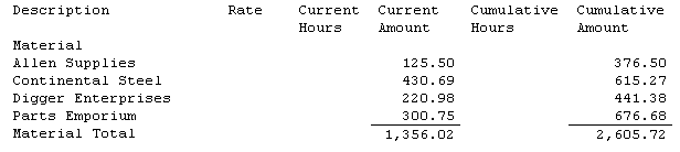

16.3.1.2 順序番号2: Materialセクション
Materialセクションが次に印刷されます。次の表では、STYLE001のMaterialセクションのフィールドと値をリストし、セクションの結果の外観を説明します。
フィールドと値
結果
Account Range Group: ARG2 このセクションの勘定科目範囲グループARG2内の勘定科目コードに関連付けられている金額が印刷されます。
Current Amount Summarization: 12(摘要) 「備考」(EXA)フィールドの値によって現行金額が順序付けされます。
Print Section Total: 選択 Materialセクションの小計行が印刷されます。
STYLE001のMaterialセクションの例を次に示します。
図 16-17 Materialセクションの例
図 16-17 の説明は次にあります
次の説明: "図 16-17 Materialセクションの例"
16.3.1.3 順序番号3: Travelセクション
Travelセクションが次に印刷されます。次の表では、STYLE001のTravelセクションのフィールドと値をリストし、セクションの結果の外観を説明します。
フィールドと値
結果
Account Range Group: ARG3 このセクションの勘定科目範囲グループARG3内の勘定科目コードに関連付けられている金額が印刷されます。
Burden/Component Rule: BRD2(基本行の後にG & A) 間接費カテゴリGAの適用済間接費金額を含む一般管理費(G & A)の行が各基本行の後に印刷されます。
Current Amount Summarization: 04(従業員名+日付) 現行金額を従業員名と日付別に順序付け、従業員名と日付の組合せごとに別々の行が生成されます。
Cumulative Amount Summarization: 04(従業員名+日付) 累計金額を従業員名と日付別に順序付け、従業員名と日付の組合せごとに別々の行が生成されます。
Print Section Total: 選択 Travelセクションの小計行が印刷されます。
STYLE001のTravelセクションの例を次に示します。
図 16-18 Travelセクションの例
図 16-18 の説明は次にあります
次の説明: "図 16-18 Travelセクションの例"
16.3.1.4 順序番号4: Postage and Freight
Postage and Freightセクションが次に印刷されます。次の表では、Postage and Freightセクションのフィールドと値をリストし、セクションの結果の外観を説明します。
フィールドと値
結果
Account Range Group: ARG4 このセクションの勘定科目範囲グループARG4内の勘定科目コードに関連付けられている金額が印刷されます。
Current Amount Summarization: 01(詳細(すべての取引)) 取引ごとに別々の行が印刷されます。
Cumulative Amount Summarization: 01(詳細(すべての取引)) 取引ごとに別々の行が印刷されます。
Print Section Total: 選択 Postage and Freightセクションの小計行が印刷されます。
STYLE001のPostage and Freightセクションの例を次に示します。
図 16-19 Postage and Freightセクションの例
図 16-19 の説明は次にあります
次の説明: "図 16-19 Postage and Freightセクションの例"
