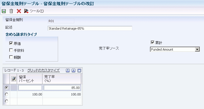

「留保金規則テーブルの改訂」フォームにアクセスします。
図 11-1 「留保金規則テーブルの改訂」フォーム

原価
契約に設定されている原価請求行に対して、対象の規則に関連付けられている留保金額を計算するように選択します。原価請求行タイプには、間接労務費、タイム・アンド・マテリアル、単価、総額、追加料金、マイルストーン、進捗、原価加算および適用済間接費が含まれます。
手数料
契約に設定されているすべての手数料請求行に対して、対象の規則に関連付けられている留保金額を計算するように選択します。
報酬
契約に設定されているすべての報酬請求行に対して、対象の規則に関連付けられている留保金額を計算する場合に選択します。
累計
以前の関連する請求書金額と留保金額、および現在の関連する請求書金額を使用して留保金額を計算するように選択します。このチェックボックスを選択しないと、現在の関連する請求書金額のみを使用して留保金額が計算されます。
完了率ソース
留保金計算で完了率として使用する配賦元金額を選択します。値は次のとおりです。
Schedule of Values: 留保金計算で完了率の予定値金額を使用します。
Funded Amount: 留保金計算の完了率に、契約に対して設定されている資金調達金額を使用します。
Awarded Amount: 留保金計算の完了率に、契約に対して設定されている報酬金額を使用します。
このフィールドの値は、ユーザー定義コード(UDC)テーブル52G/PCに格納されます。これらの値はハードコード化されています。
留保パーセント
留保率を入力します。パーセンテージは整数で入力してください。たとえば、留保率が10.5%の場合は、「10.5」と入力します。
完了率(%)
配賦元金額に対して留保金が計算される最大パーセントを入力します。

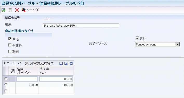

11.2.4.1 設定: 留保金規則
この例は、設定した留保金規則を示しています。
図 11-2 完成した「留保金規則テーブルの改訂」フォームの例
図 11-2 の説明は次にあります
次の説明: "図 11-2 完成した「留保金規則テーブルの改訂」フォームの例"
この規則に基づいて、完了率の決定時に資金調達金額が使用され、資金調達レベル契約の資金調達原価および資金調達報酬金額の合計の85%以上を請求するまで留保金は計算されません。請求書金額の85%から100%までは、請求書金額の100%が留保されます。

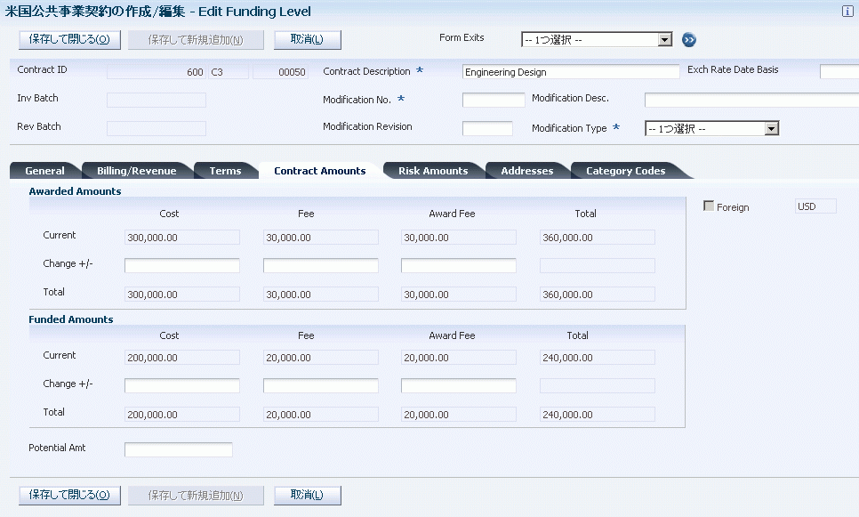

11.2.4.2 設定: 契約
この例は、契約の資金調達および報酬金額を示しています。
図 11-3 完成した「Edit Funding Level」フォーム: 「Contract Amounts」タブの例
図 11-3 の説明は次にあります
次の説明: "図 11-3 完成した「Edit Funding Level」フォーム: 「Contract Amounts」タブの例"

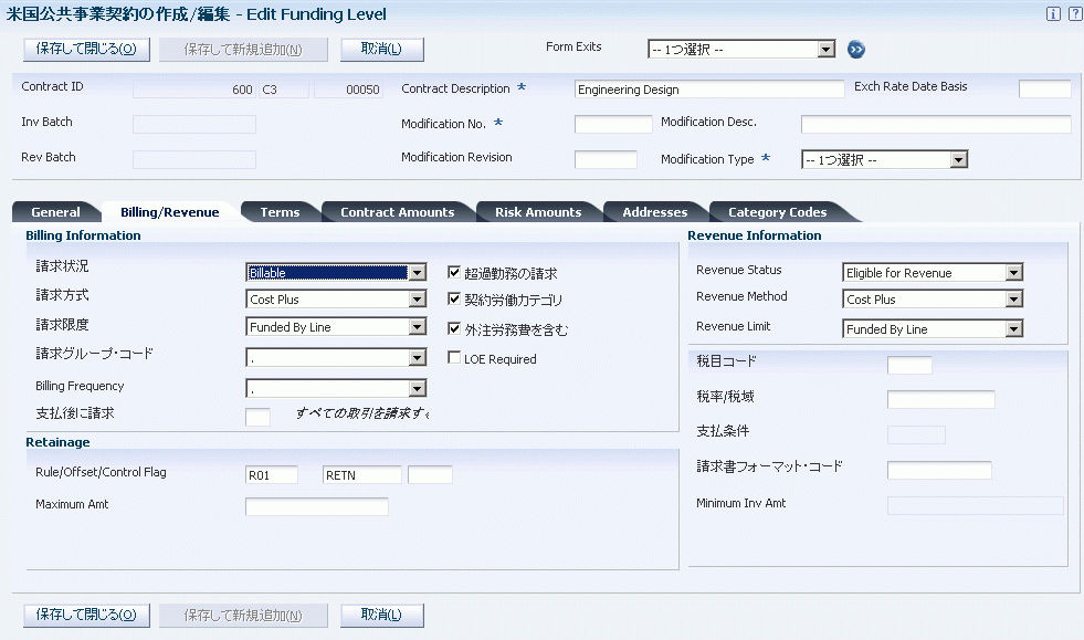

この例は、留保金規則R01が資金調達レベル契約に割り当てられていることを示しています。
図 11-4 完成した「Edit Funding Level」フォーム: 「Billing/Revenue」タブの例
図 11-4 の説明は次にあります
次の説明: "図 11-4 完成した「Edit Funding Level」フォーム: 「Billing/Revenue」タブの例"
この留保金規則および契約の金額に基づいて、資金調達原価限度額および資金調達報酬限度額の合計の85%以上を請求するまで留保金は計算されません。したがって、89,250.00 USD((100,000 + 5,000) × .85)を請求するまで留保金は計算されません。

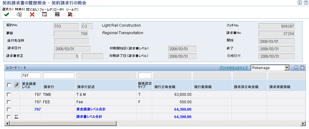

この例は、契約の初回請求書に対して請求書の生成(R52121)を実行したときに計算される請求書および留保金額を示しています。
図 11-5 初回請求書について完成した「契約請求行の照会」フォームの例
図 11-5 の説明は次にあります
次の説明: "図 11-5 初回請求書について完成した「契約請求行の照会」フォームの例"
留保金が計算される金額の合計は63,800.00 USDです。留保金規則は原価および報酬金額でのみ留保金を計算するように設定されているため、手数料に500.00 USDは含まれません。
63,800.00 USDは89,250.00 USDよりも少ないため、この請求書の留保金は計算されません。この資金調達レベル契約の留保金規則に従って、資金調達レベル契約の原価および報酬金額の累計請求書合計が資金調達レベル契約の資金調達原価限度額および資金調達報酬限度額の合計の85%を超えるまで、留保金は計算されません。

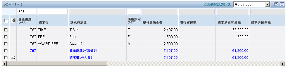

11.2.4.4 留保金額: 2番目の請求書
この例は、2番目の請求書の請求書および留保金額を示しています。
図 11-6 2番目の請求書について完成した「契約請求行の照会」フォームの例
図 11-6 の説明は次にあります
次の説明: "図 11-6 2番目の請求書について完成した「契約請求行の照会」フォームの例"
留保金が計算される金額の合計は4,907.00 USDです。前の請求書の63,800.00 USDと組み合せて、原価および報酬の合計請求済金額は68,707.00 USDです。この金額は89,250.00 USDよりまだ少ないため、この請求書の留保金は計算されません。この請求書の報酬金額は契約の報酬限度額の100%ですが、留保金を計算するかどうかの決定には報酬金額と原価金額の合計が使用されるため、この金額に対して留保金は計算されません。

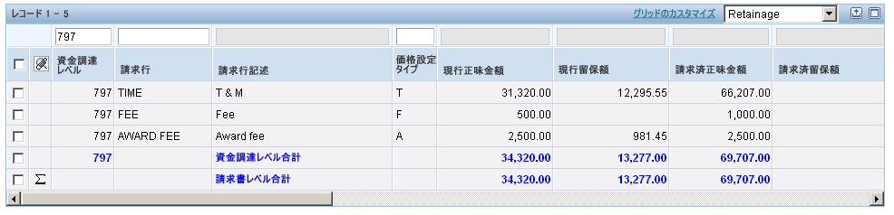

11.2.4.5 留保金額: 3番目の請求書
この例は、契約の3番目の請求書に対して請求書の生成(R52121)を実行したときに計算される請求書および留保金額を示しています。
図 11-7 3番目請求書について完成した「契約請求行の照会」フォームの例
図 11-7 の説明は次にあります
次の説明: "図 11-7 3番目請求書について完成した「契約請求行の照会」フォームの例"
3番目の請求書では、合計請求書金額が89,250.00 USDを超えるため、次の手順を使用して留保金が計算されます。
  1. すべての前および現在の原価および報酬金額を加算することで、留保金を計算する合計金額を決定します。
    66,207 + 2,500 + 31,320 + 2,500 = 102,527
  2. 89,250を102,527から減算して、合計留保金額を計算します。
    102,527 - 89,250 = 13,277の合計留保金
  3. 現在の請求書について留保金が計算される合計金額に対する原価および報酬金額のパーセントを判断し、合計留保金のこのパーセントを各金額に配賦します。
    • 原価金額配賦: (31,320.00 / 33,820) × 13, 277 = 12,295.55
    • 報酬金額配賦: (2,500 / 33,820) × 13,277 = 981.25

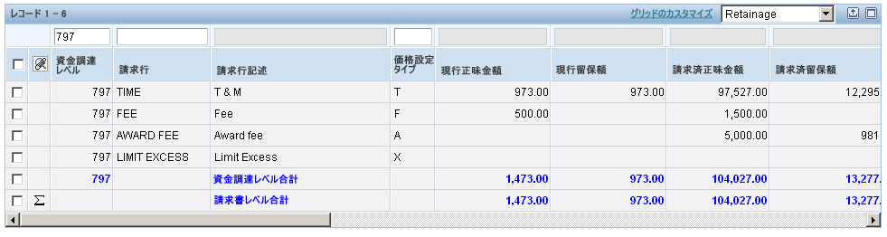

11.2.4.6 留保金額: 4番目の請求書
この例は、契約の4番目の請求書に対してR52121プログラムを実行したときに計算される請求書および留保金額を示しています。
図 11-8 4番目請求書について完成した「契約請求行の照会」フォームの例
図 11-8 の説明は次にあります
次の説明: "図 11-8 4番目請求書について完成した「契約請求行の照会」フォームの例"
原価金額の100%について留保金が計算されるため、留保金額は973.00 USDです。
