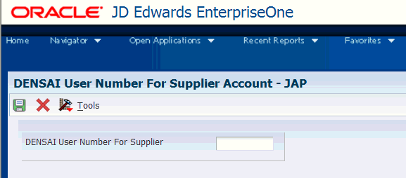

「仕入先口座のでんさいユーザー番号 - JAP」フォームにアクセスします。
図 4-1 「仕入先口座のでんさいユーザー番号 - JAP」フォーム
図 4-1 の説明は次にあります
次の説明: "図 4-1 「仕入先口座のでんさいユーザー番号 - JAP」フォーム"
仕入先のでんさいユーザー番号
仕入先の9桁のでんさい番号を入力します。既存のでんさい番号を編集または変更することもできます。変更を保存すると、F75J3001テーブルのレコードが更新されます。

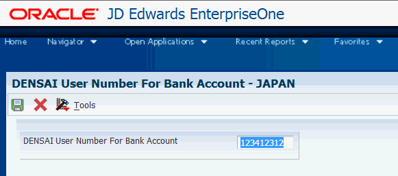

「銀行口座のでんさいユーザー番号 - 日本」フォームにアクセスします。
図 4-2 「銀行口座のでんさいユーザー番号 - 日本」フォーム
図 4-2 の説明は次にあります
次の説明: "図 4-2 「銀行口座のでんさいユーザー番号 - 日本」フォーム"
銀行口座のでんさいユーザー番号
銀行口座の9桁のでんさい番号を入力します。既存のでんさい番号を編集または削除することもできます。変更を保存すると、F75J3001テーブルのレコードが更新されます。

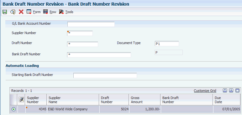

4.10.11 銀行割り当ての手形番号の入力
「銀行手形番号の改訂」フォームにアクセスします。
図 4-3 「銀行手形番号の改訂」フォーム
図 4-3 の説明は次にあります
次の説明: "図 4-3 「銀行手形番号の改訂」フォーム"
手形No.
伝票や請求書、仕訳などの当初伝票を識別するための番号を入力します。入力フォームでの伝票番号は、ユーザーが割り当てるか、または自動採番プログラム(P0002)を使って自動的に割り当てることができます。照合伝票番号(DOCM)は、JD Edwards EnterpriseOne売掛管理とJD Edwards EnterpriseOne買掛管理の両システムの関連する伝票を特定します。
銀行手形No.
伝票入力に使用する仕入先請求書番号を入力します。各伝票番号に入力できる請求書番号は1つだけです。1件の伝票に対して複数の請求書番号がある場合は、複数伝票にするか、請求書をまとめて1件の伝票にする必要があります。買掛管理固定情報の設定によっては、次の処理が可能です。
  • エラーや警告を表示せずに、重複する請求書番号の入力を許可する。
  • 警告メッセージを表示しても、重複する請求書番号の入力を可能にする。
  • エラー・メッセージを表示する。
ブランクの値は、すべての請求書番号と同じように扱われます。ブランクの請求書番号が2つある場合は重複として扱われます。誤って重複した請求書番号が入力されていないかを調べるには、重複と考えられる支払レポート(R04601)を実行します。
重複する請求書番号の検証は、伝票タイプNOの伝票では実行されません。タイプNOの伝票は、払戻しの作成プログラム(R03B610)によって作成されます。
決済日付
入金または支払金額が銀行勘定の借方または貸方に計上された日付を入力します。銀行が支払を決済した日付ではありません。自動支払の場合、このフィールドは自動的に入力されます。手入力による支払の場合、決済日付が表示されるように処理オプションで指定すると、このフィールドで決済日付を手入力できます。

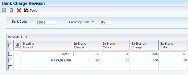

4.11.1.1 振込手数料
すべての銀行振込には手数料がかかります。手数料の金額は、次の内容に基づいて決められます。
  • 実際の振込金額(振込額ともいう)
  • 電信扱いか文書扱いか
  • 自行宛か他行宛か
  • 同一店宛か他支店宛か
顧客または仕入先のいずれか一方が振込手数料の支払を承諾します。支払総額から振込手数料と税金を差し引いた金額が振込金額になります。
また、各振込の手数料には消費税が課税されます。振込金額に消費税を加えた場合、その振込の手数料区分が変わることがあります。この場合、振込にかかる手数料が下がるため、振込に調整が発生することを認識する必要があります。
銀行振込タイプは振込先固有であり、F750401テーブルに格納されています。このテーブルに格納されている情報にアクセスするには、「仕入先マスター情報」フォームの「フォーム」メニューから「地域情報」を選択します。

4.11.6 日本の振込手数料の入力
「振込手数料の改訂」フォームにアクセスします。
図 4-4 「振込手数料の改訂」フォーム
図 4-4 の説明は次にあります
次の説明: "図 4-4 「振込手数料の改訂」フォーム"
振込額
JD Edwards EnterpriseOne買掛管理システムの支払金額を入力します。
JD Edwards EnterpriseOne売掛管理システムでは入金額となります。この金額は、請求書の支払項目に適用される合計金額と等しくなる必要があります。
同行同支店手数料
振込人と振込先の銀行口座が同じ銀行の同じ支店にある場合の振込手数料を入力します。
同行同支店消費税
振込人と振込先の銀行口座が同じ銀行の同じ支店にある場合に課税される消費税を入力します。
同行他支店手数料
振込人と振込先の銀行口座が同じ銀行の別の支店にある場合の振込手数料を入力します。
同行他支店消費税
振込人と振込先の銀行口座が同じ銀行の別の支店にある場合に課税される消費税を入力します。
電信手数料
電信扱いの振込手数料を入力します。この手数料は、振込人と振込先の銀行口座が別の銀行にある場合にかかります。
電信消費税
電信扱いの振込手数料に課税される消費税を入力します。振込手数料は、振込人と振込先の銀行口座が別の銀行にある場合にかかります。
文書手数料
文書扱いの振込手数料を入力します。この手数料は、振込人と振込先の銀行口座が別の銀行にある場合にかかります。
文書消費税
文書扱いの振込手数料に課税される消費税を入力します。この税金は、振込人と振込先の銀行口座が別の銀行にある場合にかかります。
