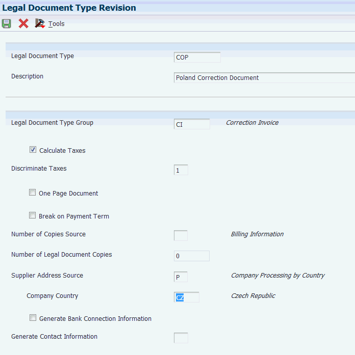

In diesem Abschnitt erhalten Sie einen Überblick über Rechtsdokumentarten, und Sie erfahren, wie Sie Rechtsdokumentarten eingeben können.
Sie richten Rechtsdokumentarten ein, um festzulegen, wie das System Steuern für eine bestimmte Art von Dokument handhabt, ob das System das Dokument auf einer Seite drucken muss oder ob mehrere Zahlungsbedingungen für ein Dokument zulässig sind. Mit dem Programm "Rechtsdokumentarten" (P7400002) können Sie die von Ihnen erstellten Rechtsdokumentarten mit den Gruppen von Rechtsdokumentarten in der UDC-Liste "Rechtsdokumentgruppenart" (74/DG) verknüpfen. Beim Einrichten von Rechtsdokumentarten können Sie durch Auswahl eines Wertes aus der UDC-Tabelle 74/SC auch das Land für die Länderverarbeitung angeben. Die Details der Länderdetails für die Verarbeitung der Rechtsdokumentart werden in der Tabelle für das Unternehmensland nach Rechtsdokumentart (F700003) gespeichert.
Wenn Sie Rechtsdokumentarten erstellen, weisen Sie jeder Dokumentart eine Gruppe von Rechtsdokumentarten zu, indem Sie aus der UDC-Liste "Rechtsdokumentgruppenart" einen Wert auswählen. (Update für Release 9.1)

Abbildung 3-1 Formular "Rechtsdokumentart prüfen"
Geben Sie den Namen ein, den Sie einer Rechtsdokumentart zuweisen.
Geben Sie einen Wert ein, der in der UDC-Liste "Rechtsdokumentgruppenart" (74/DG) vorhanden ist, um die Gruppe anzugeben, zu der die Rechtsdokumentart gehört. Gültige Werte:
Leer: Nicht anwendbar/Sonstiges
CD: Gutschrifts-/Lastschriftanzeige
CI: Berichtigte Rechnung
ED: Wechselkursdifferenz
IN: Rechnung
SN: Versandanzeige.
(CZE) Verwenden Sie IN für Rechnungen, Vorauszahlungsrechnungen und MwSt.-Rechnungen. Verwenden Sie CD für Gutschrifts- und Lastschriftanzeigen.
(HUN) Verwenden Sie IN für Rechnungen, CI für berichtigte Rechnungen und CD für Rechnungsumkehrungen (Storno).
(RUS) Verwenden Sie IN für Steuerrechnungen und SN für Wareneingangs- und Lagerversandanzeigen.
(POL) Verwenden Sie IN für Rechnungen, Vorauszahlungsrechnungen und MwSt.-Rechnungen. Verwenden Sie CD für Gutschrifts- und Lastschriftanzeigen.
Wählen Sie diese Option aus, damit die Steuern vom System berechnet werden. Bei Auswahl dieser Option wird das Feld "Steuern abgrenzen" vom System aktiviert.
(CZE) Wählen Sie diese Option aus, wenn Sie Rechnungen, Vorauszahlungsrechnungen, MwSt.-Rechnungen sowie Gutschrifts- und Lastschriftanzeigen verarbeiten.
(HUN) Wählen Sie diese Option aus, wenn Sie berichtigte Rechnungen verarbeiten.
(RUS) Wählen Sie diese Option aus, wenn Sie Steuerrechnungen, Wareneingangsanzeigen und Lagerversandanzeigen verarbeiten.
(POL) Wählen Sie diese Option aus, wenn Sie Rechnungen und berichtigte Rechnungen verarbeiten.
Geben Sie einen in der UDC-Liste "Steuern abgrenzen" (74/DL) vorhandenen Wert ein, um anzugeben, ob der Wert für die Waren oder Services und die Steuerbeträge vom System separat gedruckt werden sollen (Abgrenzen von Steuern). Bei Auswahl der Option "Steuern berechnen" wird das Feld "Steuern abgrenzen" vom System aktiviert.
Gültige Werte:
0: Nicht abgrenzen. Die Steuern sind in den Einheits- und Mehrstückpreisen enthalten.
1: Nach Detailposition abgrenzen. Die Steuern sind nicht im Preis enthalten. Der Gesamtsteuersatz und der Gesamtsteuerbetrag einer Position werden in jeder Detailposition gedruckt.
2: Nach Steuercode abgrenzen. Die Steuern sind nicht im Preis enthalten; sie werden separat unterhalb jeder Detailposition gedruckt. Diese Option ist nicht anwendbar, wenn Sie das Kontrollkästchen "Ein-Seiten-Dokument" aktivieren.
3: Steuern gesamt nach Steuercode und -satz. Die Steuern sind nicht im Preis enthalten; sie werden nach Steuersatz am Ende des Dokuments gruppiert. Diese Option ist nicht anwendbar, wenn Sie das Kontrollkästchen "Ein-Seiten-Dokument" aktivieren.
4: Nach Steuercode und Gesamtsumme abgrenzen. Die Steuern sind nicht im Preis enthalten; sie werden separat unterhalb jeder Detailposition gedruckt und zusätzlich nach Steuersatz am Ende des Dokuments gruppiert. Diese Option ist nicht anwendbar, wenn Sie das Kontrollkästchen "Ein-Seiten-Dokument" aktivieren.
(HUN) Geben Sie 3 ein, wenn Sie mit Rechnungen, berichtigten Rechnungen und Umkehrrechnungen (Storno) arbeiten.
(POL) Geben Sie 1 ein, wenn Sie mit Rechnungen und berichtigten Rechnungen arbeiten.
(RUS) Geben Sie 1 ein, wenn Sie mit Steuerrechnungen, Wareneingangsanzeigen und Lagerversandanzeigen arbeiten.
Wählen Sie diese Option aus, damit das Rechtsdokument vom System auf eine Seite gedruckt wird.
(CZE und HUN) Aktivieren Sie dieses Kontrollkästchen nicht bei Rechnungen, Gutschrifts- und Lastschriftanzeigen oder berichtigten Rechnungen.
Wählen Sie diese Option aus, damit die Detailpositionen vom System nur für eine Zahlungsbedingung gedruckt werden. Wenn Sie dieses Kontrollkästchen nicht aktivieren, wird vom System kein Seitenumbruch anhand der Zahlungsbedingungen erstellt.
(CZE) Aktivieren Sie dieses Kontrollkästchen für Rechnungen, Vorauszahlungsrechnungen, MwSt.-Rechnungen sowie Gutschrifts- und Lastschriftanzeigen.
(HUN) Aktivieren Sie dieses Kontrollkästchen für Rechnungen, berichtigte Rechnungen und Umkehrungsrechnungen.
(RUS) Aktivieren Sie dieses Kontrollkästchen nicht für Wareneingangs- und Lagerversandanzeigen.
Geben Sie einen Wert ein, der in der UDC-Liste "Anzahl der Exemplare - Quelle" (74/NC) vorhanden ist. Gültige Werte:
Leer: Verwenden Sie die Fakturierungsanweisungen des Kunden, die im Programm "Kundenstamminformationen" (P03013) vorhanden sind, um die Anzahl der Exemplare anzugeben.
L: Rechtsdokument. Die Anzahl der im Feld "Anzahl Exemplare des Rechtsdokuments" angegebenen Exemplare wird vom System gedruckt.
Geben Sie die Anzahl der zu druckenden Exemplare ein. Dieses Feld wird nur vom System aktiviert, wenn der Wert im Feld "Anzahl der Exemplare - Quelle" L lautet.
Geben Sie einen Wert ein, der in der UDC-Liste "Quelle der Lieferantenadresse" (74/SC) vorhanden ist, um die Quelle anzugeben, die vom System für die Einheit verwendet wird, mit der das Dokument gedruckt wird. Gültige Werte:
Leer: Rechtliche Einheit
B: Organisationseinheit C: Unternehmen
S: Länderspezifisch
(CZE und HUN) Lassen Sie dieses Feld leer, um festzulegen, dass vom System die rechtliche Einheit verwendet wird.
Geben Sie einen Wert ein, der das bei der Festlegung der Unternehmensheaderinformationen verwendete Land angibt. Dieser Wert wird verwendet, um die Unternehmensadressnummer aus dem Programm "Unternehmensadressnummer für Steuerberichte" (P00101) wiederherzustellen. Dieses Feld wird nur aktiviert, wenn der Wert im Feld Quelle der Lieferantenadresse P ist.Bei Aktivierung ist dies ein Pflichtfeld.
(POL und RUS) Vom System werden keine Bankinformationen auf Rechtsdokumente für Indien, Polen oder Russland gedruckt, daher können Sie dieses Feld leer lassen. Alle in dieses Feld eingegebenen Werte werden vom System ignoriert, wenn Sie indische, polnische oder russische Rechtsdokumente drucken.
(CZE, HUN) Aktivieren Sie dieses Kontrollkästchen, damit die Bankinformationen vom System in das Rechtsdokument eingeschlossen werden. Sie geben die Details zu den Bankinformationen im Programm "Bankverbindungen für Rechtsdokument" (P700050) an.
(POL und RUS) Vom System werden keine Kontaktinformationen auf Rechtsdokumente für Polen und Russland gedruckt, daher können Sie dieses Feld leer lassen. Alle in dieses Feld eingegebenen Werte werden vom System ignoriert, wenn Sie polnische oder russische Rechtsdokumente drucken.
(CZE und HUN) Geben Sie einen Wert ein, der in der UDC-Liste "Kontaktinformationen generieren" (70/CI) vorhanden ist, um anzugeben, ob vom System Kontaktinformationen in die Fußzeile des Rechtsdokuments eingeschlossen werden sollen. Gültige Werte:
Leer: Keine Kontaktinformationen generieren
1: Aus Transaktionsursprung generieren. Vom System wird die Adressnummer des Benutzers, der die Transaktion generiert hat, zum Generieren der Kontaktinformationen verwendet.
2: Aus Benutzer-ID generieren. Vom System wird die Adressnummer des Benutzers, der die Transaktion druckt, zum Generieren der Kontaktinformationen verwendet. Der Name, der Titel, die Telefonnummer und die postalische Adresse aus der Tabelle "Who's Who" (F0111) werden für die Adressnummer gedruckt, die für die Kontaktinformationen verwendet wurde.
Das System verwendet Informationen in der Verarbeitungsoption "Adressnummer für Kontaktinformationen" im Programm P7420565 sowie den Wert in diesem Feld, um die zu druckenden Kontaktinformationen zu ermitteln.
Wenn Sie die entsprechenden Informationen in der Verarbeitungsoption "Adressnummer für Kontaktinformationen" im Programm P7420565 oder im Programm "Rechnung drucken - EA" (R7430030) eingeben, verwendet das System selbst dann die angegebene Adressnummer zum Generieren der Kontaktinformationen für die Rechtsdokumente, wenn Sie das Feld "Kontaktinformationen generieren" beim Einrichten des Rechtsdokuments leer lassen. Der Wert der Verarbeitungsoption überschreibt den Wert im Feld "Kontaktinformationen generieren".

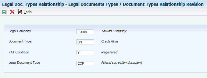

In diesem Abschnitt erhalten Sie einen Überblick über die Zuordnung von Rechtsdokumentarten zu Dokumentarten, und Sie erfahren, wie Sie Rechtsdokumentarten zu Dokumentarten zuordnen können.
Bevor Sie Rechtsdokumente generieren können, müssen Sie in der UDC-Liste "Dokumentart" (00/DT) für jedes verwendete Rechtsdokument Dokumentarten (interne Dokumentarten) einrichten. Sie ordnen die Werte in der UDC-Liste 00/DT den Werten zu, die Sie für Rechtsdokumentarten erstellt haben.
Mit dem Programm "Rechtsdokumentarten" können Sie Rechtsdokumentarten erstellen und anschließend das Programm "Beziehung zwischen Rechtsdokumentarten und Dokumentarten" (P7400003) zum Erstellen der Beziehungen zwischen Rechtsdokumentarten und internen Dokumentarten verwenden. Wenn Sie die Beziehungen erstellen, geben Sie zudem das Unternehmen an, für das die Beziehung gilt, sowie die entsprechende MwSt.-Bedingung für das MwSt.-Verzeichnis.
Die Beziehungen werden in der Tabelle "Beziehung zwischen Rechtsdokumentarten und Dokumentarten" (F7400003) gespeichert.

Öffnen Sie das Formular "Beziehung zwischen Rechtsdokumentarten und Dokumentarten prüfen".
Abbildung 3-2 Beziehung zwischen Rechtsdokumentarten und Dokumentarten prüfen, Formular
Geben Sie das Unternehmen an, für das die Zuordnung gilt.
Geben Sie die Dokumentart ein, der Sie die Rechtsdokumentart zuordnen möchten. Sie müssen einen Wert eingeben, der in den UDC-Listen "Dokumentart" (00/DT) und "Dokumentarten - Nur Rechnungen" (00/DI) vorhanden ist.
Geben Sie einen MwSt.-Bedingungscode ein, der in der UDC-Liste "MwSt-Bedingung" (74/VC) vorhanden ist. Dieser Code wird vom System der Rechtsdokumentart zugeordnet.
Geben Sie die Rechtsdokumentart ein, der Sie die Dokumentart zuordnen möchten. Die von Ihnen eingegebene Rechtsdokumentart muss in der Tabelle F7400002 vorhanden sein.

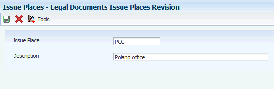

In diesem Abschnitt erhalten Sie einen Überblick über Ausstellungsorte für Rechtsdokumente, und Sie erfahren, wie Sie Ausstellungsorte für Rechtsdokumente eingeben können.
Mit dem Programm "Ausstellungsort" (P7400004) können Sie Codes für die Orte einrichten, von denen Rechtsdokumente ausgestellt werden. Wenn das Unternehmen beispielsweise Dokumente in einem allgemeinen Büro und einem Lager ausstellt, richten Sie für jeden dieser Orte die entsprechenden Codes ein. Sie müssen nur dann Ausstellungsorte einrichten, wenn Sie Rechtsdokumente an mehr als einem Ort ausstellen.
Im System werden die Codes gespeichert, die Sie in der Tabelle "Ausstellungsorte für Rechtsdokumente" (F7400004) einrichten.

Öffnen Sie das Formular "Ausstellungsorte für Rechtsdokumente prüfen".
Abbildung 3-3 Formular "Ausstellungsorte für Rechtsdokumente prüfen"
Geben Sie einen Code für den Ort ein, an dem das Dokument ausgestellt wurde.

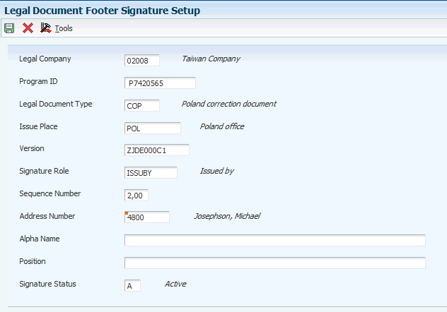

Sie können Fußzeilen in Rechtsdokumenten einrichten, um Personen festzulegen, die für die Ausstellung oder Überprüfung von Rechtsdokumenten verantwortlich sind. Sie richten die entsprechenden Informationen für jede Rechtsdokumentart ein.
| Formularname | Formular-ID | Navigation | Verwendung |
| Arbeiten mit Fußzeilensignaturen in Rechtsdokumenten | W74R0007A | Rechtsdokumente einrichten (G74RDOC), Einrichten - Fußzeilensignaturen in Rechtsdokumenten | Wählen Sie einen vorhandenen Datensatz aus. |
| Fußzeilensignaturen in Rechtsdokumenten einrichten | W74R0007B | Klicken Sie im Formular "Arbeiten mit Fußzeilensignaturen in Rechtsdokumenten" auf "Hinzufügen". | Fügen Sie die Informationen zum Erstellen eines Fußzeilenabschnitts für eine Signatur in einem Rechtsdokument hinzu. |
Öffnen Sie das Formular zum Einrichten einer Fußzeilensignatur für Rechtsdokumente.
Abbildung 3-10 Formular zum Einrichten einer Fußzeilensignatur für Rechtsdokumente
Geben Sie das Unternehmen ein, für das Sie die Fußzeilensignatur einrichten möchten.
Geben Sie die Programm-ID des Druckprogramms ein, mit dem das Rechtsdokument generiert wird.
Geben Sie die Rechtsdokumentart ein, für die Sie die Fußzeilensignatur einrichten möchten. Der von Ihnen eingegebene Wert muss in der Tabelle F7400002 vorhanden sein.
Geben Sie den Ausstellungsort des Rechtsdokuments ein. Der von Ihnen eingegebene Wert muss in der Tabelle F7400004 vorhanden sein.
Geben Sie die Version des Druckprogramms ein, mit dem das Rechtsdokument generiert wird.
Geben Sie die Rolle der Person ein, die das Rechtsdokument signiert. Der von Ihnen eingegebene Wert muss in der UDC-Liste "Signatur - Rolle" (74R/RL) vorhanden sein. Sie müssen Angaben in diesem Feld machen.
Geben Sie die Sequenznummer der Signaturzeile ein, die Sie drucken möchten. Sie weisen Sequenznummern beim Einrichten von Berichtsformaten zu.
Geben Sie die Adressbuchnummer der Person ein, die das Rechtsdokument signiert.
Geben Sie den Namen des leitenden Buchhalters oder des Unternehmensgeschäftsführers ein, der auf der Rechnung oder dem Rechtsdokument erscheint.
Geben Sie die Position der Person ein, die das Rechtsdokument ausstellt.
Geben Sie einen Wert zur Angabe des Status der Person ein, die das Rechtsdokument signiert. Der von Ihnen eingegebene Wert muss in der UDC-Liste "Signatur - Status" (74R/FS) vorhanden sein.
